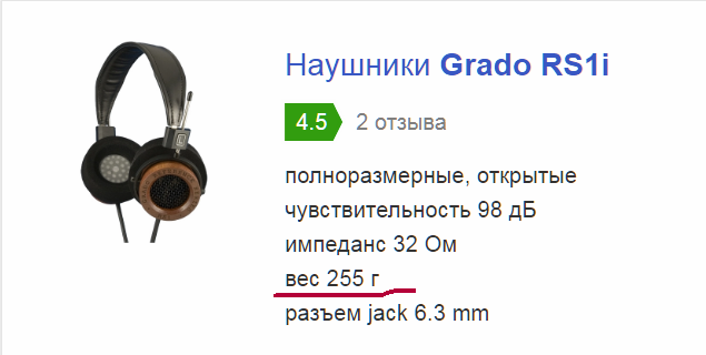

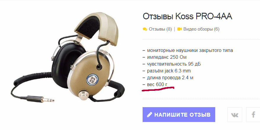

Уважаемый Гаруспик, про Ваш главный аргумент моей некомпетентности о массе наушников. Вы держали в руках ЛСД? Когда я увидел Ваши наушники., то учитывая диаметр чашек ожидал и соответсвущий вес, они оказались намного легче, что и я и непреминул отразить в отзыве. Испытываю огромное уважение к людям с руками. Вас никто не хотел обидеть, все отзывались о звуке, его, к моему сожалению, в Ваших наушниках пока что его нет. Если Вы хотите парировать негативные отзывы привязываясь к профессии наших форумчан, что было уморительно по отношению к Андрею (Bahoboho), то я закончил давным-давно Первый Московский Медицинский институт, глумитесь далее.
