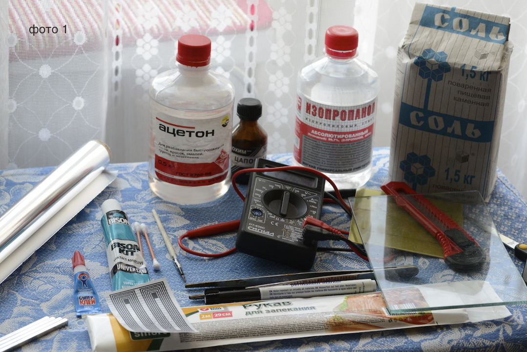

Приветствую Всех. Решил запостить и здесь. По многочисленным просьбам решил написать обзор по изготовлению изодинамических драйверов (на примере изодрайвера V1) самостоятельно из «подручных» материалов, все куплено в магазине или найдено дома (работе).
Что необходимо(фото1): Лавсан — пленка, фольга алюминиевая пищевая, клей, супер-клей,бумага (в виде бесплатного глянцевого журнала), предметное стекло, канцелярский нож, ножницы, бытовой утюг, лазерный принтер, программа Sprint-Layout, магниты неодимовые, ацетон, изопропиловый спирт, ватные палочки, деревянная зубочистка, медный купорос и поваренная соль, пинцет, лоток для травления, вода, мультиметр, линейка, текстолит 2 мм, тонкий перманент (можно цапонлак — черный), винтики 4шт/драйвер, лобзик ручной. Рекомендуется защитные очки, респиратор.
Лавсан (полиэтилентерифталат) куплен как солнцезащитная пленка (8 мкм), но советую вначале попробовать на пакетах для запекания (12 мкм; особо прочные 15 мкм) или рукав для запекания. Фольга пищевая 9 мкм в любом супермаркете. Клей Bison universal быстро сохнет (40 мин) и легко снимается ацетоном. Лазерный принтер (использовал samsung ml-2160 ), картридж только оригинал!!! не перезаправленный!!! При печати в настройках отключить экономию тонера, макс. Качество. Магнитную решетку подгонял под конкретный рисунок мембраны. Магниты неодимовые 70*4*4 мм 5шт. на драйвер (итого 10шт), куплены в м@гнит54тчкру, предварительно отмечал юг/север, размещение (S-N-S-N-S). Текстолит 10*10 см 3шт на драйвер, вырезал внутри прямоугольник 8*6 см ( рабочую область драйвера). Засверлил 4 отверстия для винтиков, приклеил магниты на супер-клей (вначале крайние, затем центральный и наконец промежуточные).
Изготовление мембраны: вырезал лавсан 10*10 см из пакета для запекания, т.к. пакет имеет 2 стенки, то разделяем их перед приклейкой, иначе притянут пыль(наш главный враг).

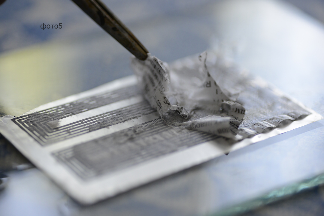

Рисунок на фольгу наношу утюгом (фото2,3): кладу блокнот, сверху фольгу предварительно вырезанную, БЕЗ ВМЯТИН, затем напечатанный на журнале «трафарет», предварительно сдув между ними пыль, сверху утюг. Температура wool/silk, если выше температура - дорожки трафарета «растекаются». Немного приглаживаю, затем убираю заготовку в теплую воду (осторожно не обожгитесь)-фото4. Плавает мин 5, затем достаю и на предметном стекле убираю бумагу, пинцетом (фото5), остатки бумаги «скатываю» подушечкой пальца, промываю на предметном стекле под струей воды, мелкие остатки убираю зубочисткой(фото6). Далее сушить.

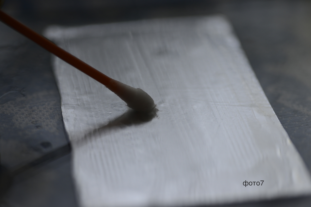

Теперь очищаю предметное стекло, капля воды, сверху фольга, дорожками вниз, зачищаю «клеевую сторону» фольги изопропиловым спиртом ватной палочкой(фото7). Наношу дорожку клея по центру(фото8), сверху лавсан и разглаживаю кредиткой клей под лавсаном(фото9), чтобы не было пузырей(до талого вышаркивать клей не надо). Когда клей равномерно нанесен, разделяю лавсан и фольгу осторожно(фото10), немного дую на нанесенный клей (он полимеризуется), затем снова соединяю лавсан и фольгу, ВСЕ намертво приклеен(фото11).

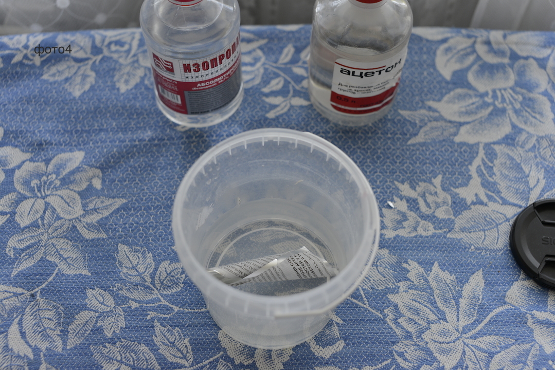

Теперь протираю изопропиловым спиртом дорожки (тонер ИЗОПРОПАНОЛ НЕ РАСТВОРЯЕТ). Если есть небольшие коцки на трафарете, дорисовываю перманентом (хотя цапонлаком надежнее). Теперь КАК ДОБИТЬСЯ РАВНОМЕРНОГО ТРАВЛЕНИЯ ДОРОЖЕК? Легко- просто обвожу по контуру трафарета по фольге тонкой иголкой(фото12). Если Вам надо больше баса — с нажимом (образуется рифление), если плоскую мембрану — без нажима.

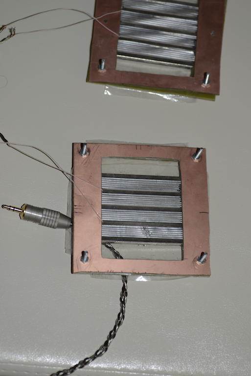

по поводу максимальной открытости драйвера, фото через амбушку от хихимена

Простота материалов драйвера зашкаливает.
Дальше что, так и слушать драйвера с амбушками от других ушей?
Хотелось бы в такой же простой форме про изготовление чашек, оговья. И самое главное демпфирование таких драйверов.
Самое интересное, что демпфировать совершенно не хочется, Вы не представляете какая легкость в звуке, такие пассажи, сцена...что для изодинамиков не характерно. Несмотря на одностороннюю систему магнитов и большую площадь, никакой сибилятивности как у НЕ-4 нет. Снял АЧХ с этими амбушками, напрягает тока мелкая "пила", но это от плохо обработанного текстолита и не замазанных щелей и неровностей, дело времени. Амбушки сделаем, хотя и с ХИХИМЕНОВСКИМИ оторваться не могу...

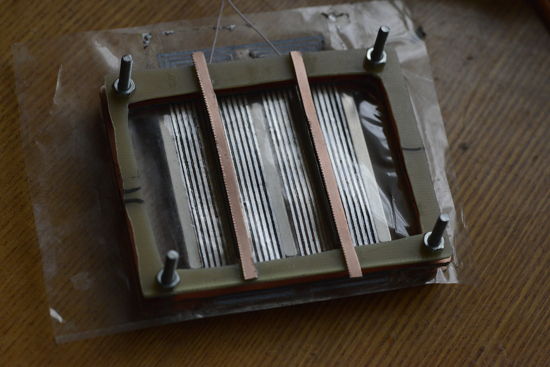

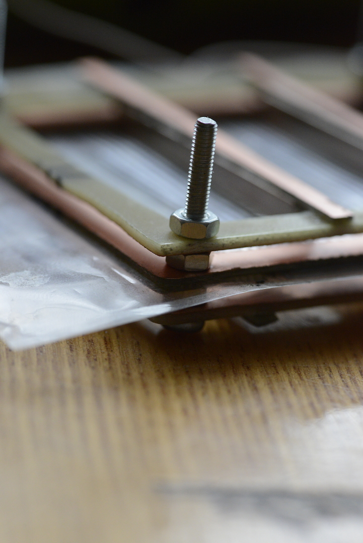

Новый изопрототип V2 от моей дурной головы и очумелых ручонок:
Что изменилось:
- сократил длину дорожек, попытавшись сохранить сопротивление уменьшением ширины (все равно потерял 1 Ом)
- вариабельная ширина дорожек 0,7-0,8-0,9-0,9-0,8-0,7 мм
- площадь излучения 7*5 см
- магниты 48*4*4 мм, асимметричная магнитная система 3 против 2.
- появилась возможность регулировки магнитного зазора.
Собрано на любимом мною советском текстолите. Отметил уменьшение чувствительности при том же магнитном зазоре с V1, вероятно связано с более мелкими и слабыми магнитами (ниже марка магнита) и более тонкими дорожками.
Появилась возможность регулировать магнитный зазор, магниты опускаются как стержни реактора в "активную" зону :D

Дану, как-то не серьезно это.
Такая конструкция драйвера сама по себе будет "звенеть". Т.е сама рамка магнитов будет колебаться.
Не пробовали делать магниты с одной стороны? Т.е магниты закреплены на плейте, с другой стороны мембрана. Плейт можно сделать толще, массивней. Да и с мембраной больше вариантов.
Кстати фоторезистом не пробовали делать дорожки?
Насчет звенеть - текстолит весьма хороший материал, на тех амплитудах работы мембраны, которые я использую, значимых призвуков нет. А на чем собственно HIFIMAN драйвера собирает? Там текстолит толщиной со спичку, и ничего... данная конструкция для опытов, отработать расстояние магнитов, расположение, затем можно залить щели виброгасящими материалами (типа силикона и т.д.) , загнать в дерево...
Фоторезистор не пробовал, хотел прикупить, но у нас в городе не нашел.
"Это не серьезно" предлагать Вам купить за 200 у.е. :spiteful: сие чудо, а собрать самому за 500 р. потраченных материалов и пару часов времени вполне.

Фоторезист можно купить в интернет магазинах. Результат того стоит.
Не серьезно- говорил про хлипкость конструкции. Как результат, этот макет канечно стоит потраченных на него сил и времени. Почаще выкладывайте свои результаты, коллективным разумом думать легче, и додуматься можно до многого. Главное не повторять, что уже есть.
Из идей-не квадраты, а круги из текстолита(замечательный материал!). Оголовье по типу хифименов, дужки тоже крайне легко делаются.
Как высохнет лак, покажу как отреставрировал свои Fa-003. Пластиковые дужки развалились совсем. Заменил на нержавейку и дерево.
круги еще будут, забегая вперед, пока собираю орто - круги, спирали.
Насчет коллективного разума, собственно тему для этого и создал - поиск единомышленников (зажечь сердца сомневающихся). Неужели никто больше не делает изодинамы? А почему молчат? а из тех кто делает (кого я знаю), резко из любителей переходят в производители...
