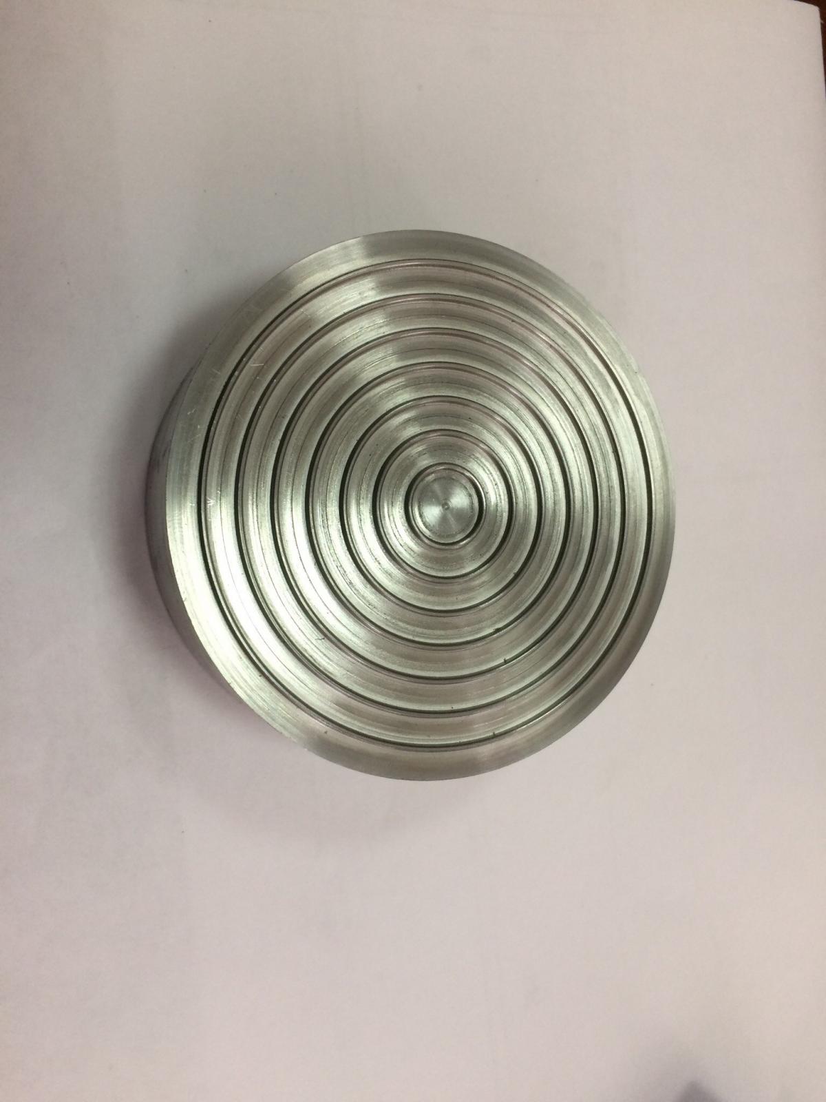

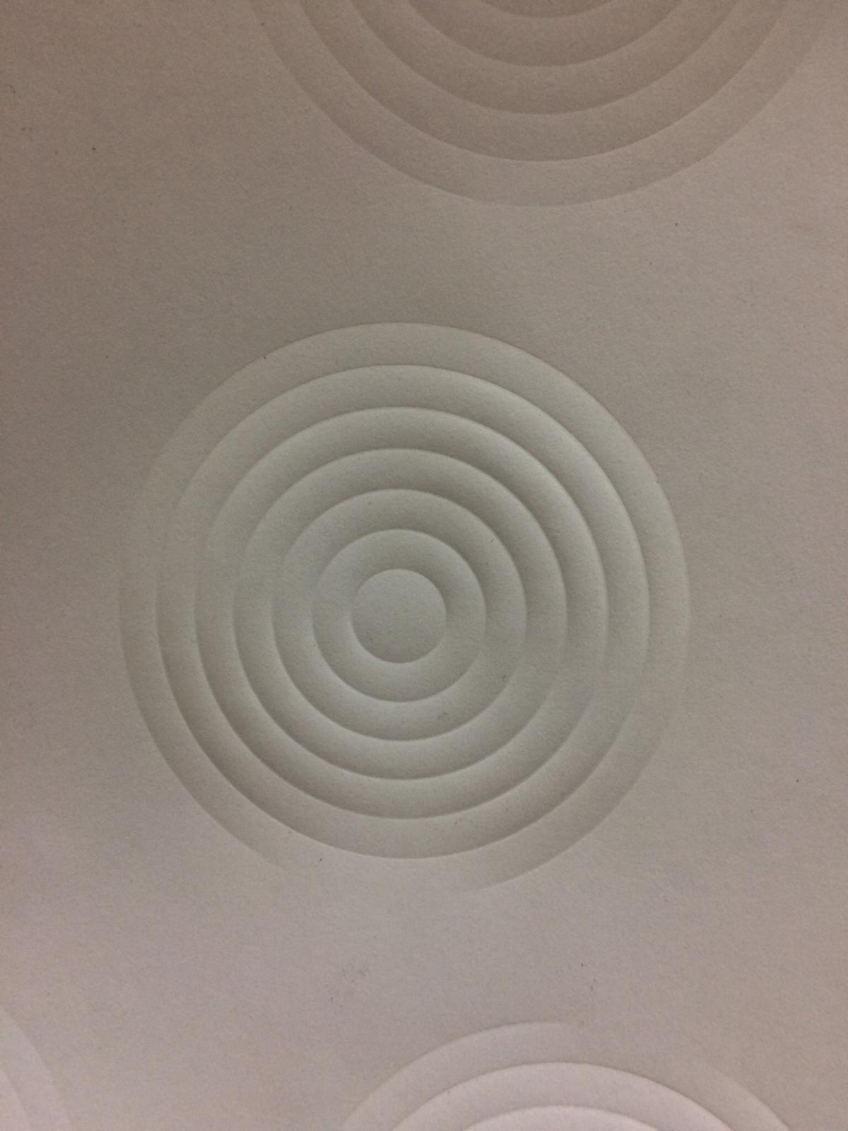

Сегодня получил паунсончик для выдавливания ребер жесткости на мембране. Выступающие части в сечении полукруг. так что это не такая простая деталь. Примерялся пока на бумаге.
Надеюсь, что это даст мне возможность увеличить ход и одновременно радикально уменьшить смещение мембраны не под прямым углом к магнитной системе.
Изменено пользователем Гаруспик

М.б. будет полезно.
Из моего и не только опыта:
1. Рифление в виде концентрических фигур приводит к изменению характера звучания в сторону динамических. Амплитуда на них возможна выше, но и искажения тоже растут. Разница амплитуды центра и периферии становится выше. "Девиация амплитуды", если хотите. Такое решение уводит режимы работы мембраны дальше от того, что называют "поршневой режим".
2. На каптоне рифление делается несколько сложнее, чем на лавсане, требуется более высокая температура прессования. При этом держится это рифление сильно хуже. С прогревом у мембран появляются деформации, которых изначально не было. Также у мембран со временем меняется амплитуда, причем рэндомно. Насколько мне известно, на каптоне на пилотных экземплярах с рифлением экспериментировали в Кеннертон. Столкнулись с тем, что через какое-то время мембраны начали о магниты задевать. В итоговую версию рифление делать не стали.
  • Нравится 9
Из моего личного опыта:
1. температура нужна комнатная, держится рифление идеально.

Про поршневой режим мы с вами несколько месяцев назад в этой теме дискутровали. Мое понимание этого (оно же общепринятое), ничуть не изменилось. Не вижу смысла обсуждать общепринятый термин.
О качестве рифления и его устойчивости нужно судить по прошествии достаточно длительного интервала времени. 2-3 месяца интенсивной работы будет вполне достаточно.
