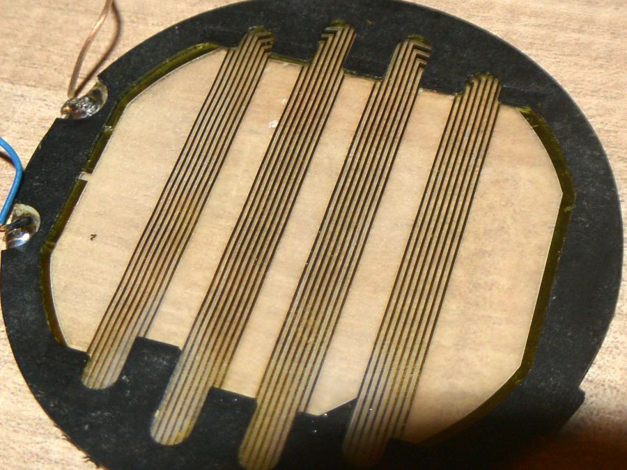

@Гаруспик, а почему у вас такое категорически негативное отношение к ТДС-15?
Конечно, если судить о стоковых изделиях, то это может быть конкретный хлам, особенно если попадается вот такой экземпляр:
http://forum.doctorh...50#entry1036099
Но вот если судить о мембранах, то факты таковы:
1. Толщина лавсана около 5 мкм.
2. Ширина дорожек около 0,25 мм.
3. Рабочая площадь (примерно, ибо там еще выступы есть) - некий овал 52 х 42 мм. Этого более чем достаточно, чтобы отыгрывать "линеечку" от 20 Гц в полноразмерных охватывающих амбушюрах. Разумеется, если сделать все так, как нужно.
4. Антикоррозионное покрытие дорожек.
5. Обратите внимание на качество дорожек. Никаких намеков на неравномерность протравки. Никаких деформаций от неравномерности растяжения пленки и металла (на нерифленых модификациях).
Если мембраны отборные и без выраженных заводских дефектов - это очень хорошие мембраны, на основе которых можно сделать весьма неплохие наушники.
Давайте просто сравним факты по вашим мембранам и мембранам ТДС-15.
Что из перечисленного, кроме площади, характерно для ваших мембран?
Кстати, про площадь. Отличные наушники с полноценными НЧ (опять же если правильно "приготовить") - ортодинамические ямахи с излучателями внешним диаметром 38 мм. С учетом контактных колец внутри, площадь излучения в лучшем случае в диаметре 35 мм.
Изменено пользователем snorry

      Прикинул параметры усилителя...
      При Рвых.=500 мВт (равна макс. мощности ушей) напряжение на выходе усилителя должно быть 12,24 В (нагрузка 300 Ом). Нужна схема усилителя, способного выдать такое .
      Всем откликнувшимся заранее спасибо!
