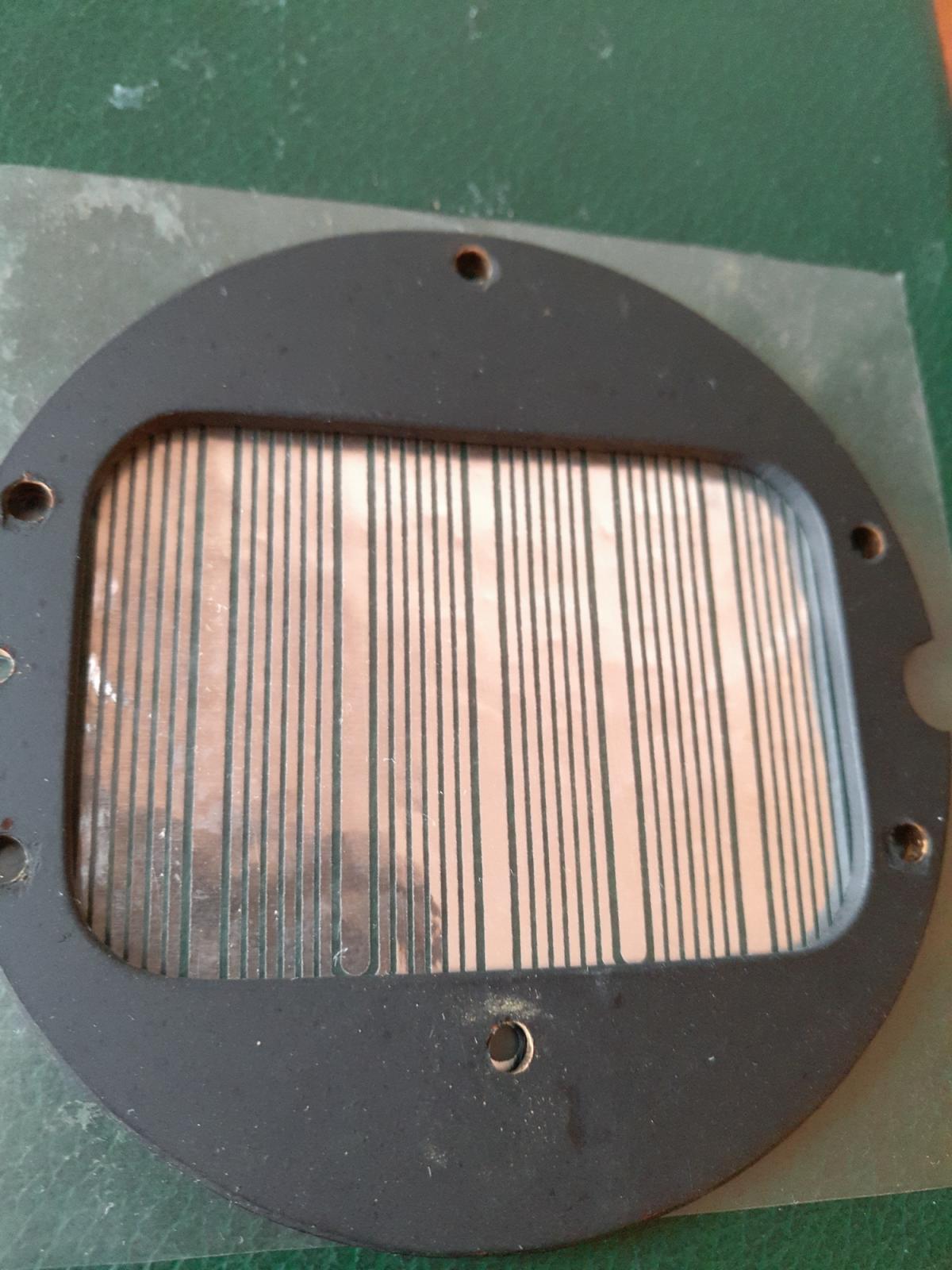

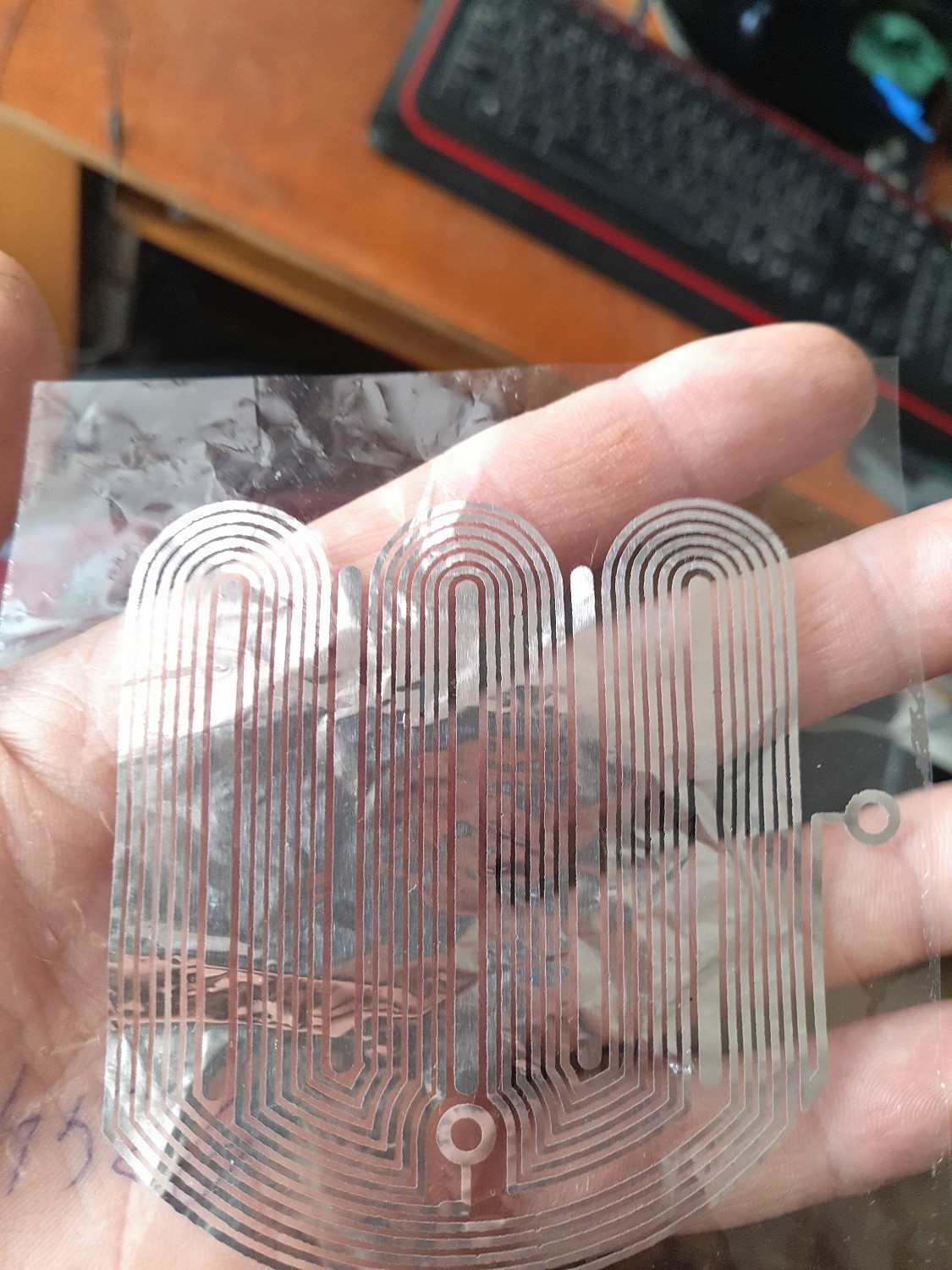

Кстати по поводу морщинок на алюминии - нашёл свой косяк. Травил в горячей воде чтобы побыстрее и пленка усаживалась.
Если такой эффект проявился, нет худа без добра, скорее потребуется ввести предварительную термообработку пленки, чтобы со временем у потребителя такой беды не случилось.
А в чем беда? На звук не влияет, пленка не отлипает от алюминия. ВОЗМОЖНО уменьшение срока службы. Но у меня на балконе уже месяц без перерыва круглосуточно на громкости существенно выше средней в коробке из под обуви играют вот такие драйверы с морщинками. Причем пальцами они не ощущаются, их видно только под определенным углом.
Перфекционизм - главный враг производственника.
Если можно по подробнее как это можно сделать с уже готовым "сендвичем" пэт+алюминий? Ведь по идее пэт при какой-либо термической обработке теряет свои эластичные свойства, что отразится в итоге на звуке в целом... или возможно есть какие-либо методы, ну и собственно для чего все это если есть уже готовая пленка?
Горячая вода при травлении - это скорее около 50 градусов.
Если при близких температурах происходит заметная деформация пленки и коробление дорожек, с этим надо что то делать, так как задать в технических условиях эксплуатацию и хранения наушников в нормальных условиях вряд ли удастся. Должен быть установлен разумный температурный режим, например -10 +45 градусов. В установленных температурных режимах уж точно не должно проходить деформации пленки, коробления дорожек и прочих неприятностей, ведь все это в конечном итоге даст изменение параметров наушников со временем.
Не могу по этому поводу ничего добавить, но сомневаюсь что для этой пленки (которую использует Игорь - Гаруспик) 50 градусов это температура приводящая к дефекту пленки, во время работы с этой же пленкой (в моем случае фоторезист) нагревал кратковременно утюгом пленку, конечно через прокладку, и явно выше 50 градусов и не заметил каких-либо деформаций или изменений (результат первых проб ниже на фото)...

Температура была следующая - вскипятил чайничек, вылил в тазик. Подождал СКОЛЬКО-ТО. Кинул пленку в таз и сказал человеку купать эту пленку пока я не вернусь :sharm:
Да да, идеально выдержанный тех процесс.

Клей точно стерли с пленки?
А что еще нужно после проявки клей убирать? И если нужно, то чем вы убираете остатки клея? Сейчас ацетоном прошелся по бракованной мембране, действительно пленка стала прозрачная, дорожки вроде-бы остались на месте... :notknow: по ощущениям пленка стала чуть не вдвое тоньше и полностью прозрачная...
