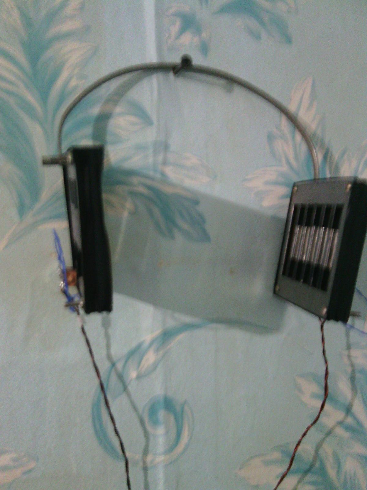

это изделие дома , оно не разборное .вечером сниму и завтра выложу -только не ругайте сильно. мембраны делал сам, как и для тдс7.фотки как здесь прикладывать?

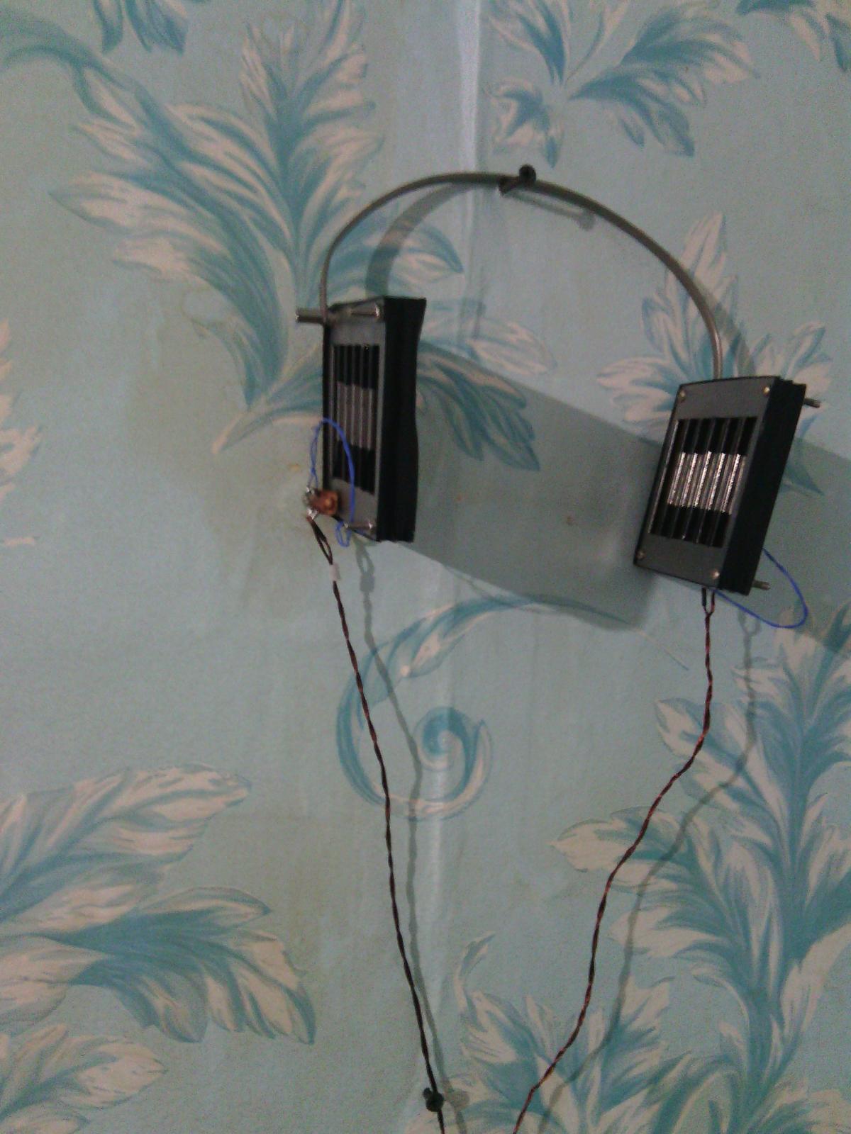

вот фото моего изделия
так это же К1000))
ПРОДАМ
Как-то скромно... :?: А можно немного подробнее, про материалы, сборку и прочее, фото так же приветствуются... а так то по фото ничего не понятно, ну разве то, что использовали пяти магнитную двухстороннюю? систему, а что там с топологией мембраны, (метод изготовления мембраны, из чего собственно делали саму мембрану, расстояние магнитов до мембраны и прочее), не очень понятно, там еще видна по центру драйвера какая-то фольга, это что?... Если можно (и это не является большим секретом ;)!) по подробнее... :yes:

Мощный концепт :) К вопросам @mihapsp присоединюсь, методика изготовления мембраны очень интересна.

двусторонняя магнитная система, неодимовые магниты китай 50х3х3 5 из стоящих -колотые ( или с завода или при перевозке) жду еще 20 шт,мембрана по рецепту уважаемого sacd - большое персональное ему спасибо. топология - она выросла из экспериментов с тдс7, 10 дорог они так и остались непревзойденными ( делал 8-10-12 дорог) между противоположными магнитами 2 мм, а между соседними помоему около 8 мм, точнее не помню месяц назад делал.
