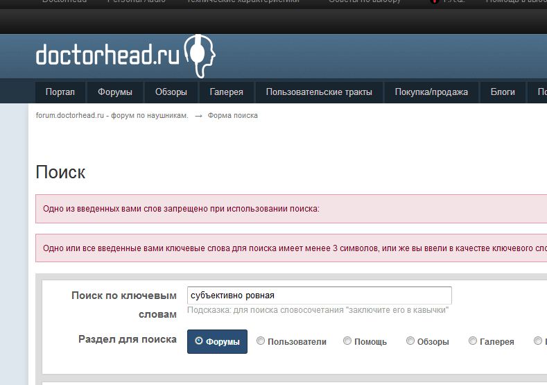

Чо то ржу прям. Попытался найти через поиск:
Прям заговор какой-то "адептов прямой АЧХ".
Что же я тут искал...
