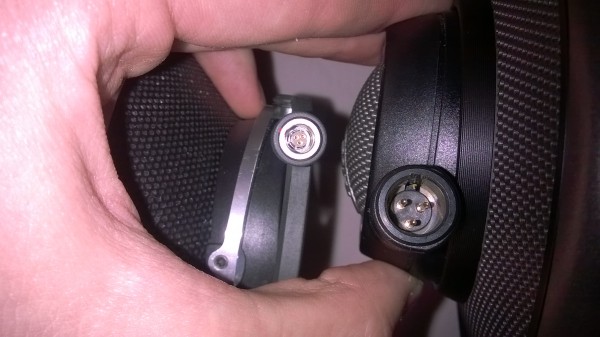

Lemo разные бывают и их не так просто найти, а по надежности mini XLR ничем не хуже.
Lemo на сколько я понял изначально (а может и вовсе) были предназначены не для аудио использования, а для промышленного применения (для аудио их использовать стали относительно недавно, да и то, думаю, больше из-за качества конструкции, нежели из-за качества контактной группы для аудио применения) и выпускаются с одной и той же металлизацией контактов (разнообразия особого нет), где в покрытии контактов используются никель и олово (не лучшие проводники для аудио сигнальной части), а последним слоем напыляется золото (вроде как и серебро встречается). И судя по тому, что весь Алиэкспресс завален продукцией Lemo, говорит о том, что часть производства находится в Китае (ценники правда не малые, но это из-за довольно качественной водонепроницаемой конструкции).
По моим прикидкам, качество контактной группы у miniXLR коннекторов для аудио применения можно найти лучше в продаже, чем у контактной группы Lemo.

Lemo на сколько я понял изначально (а может и вовсе) были предназначены не для аудио использования, а для промышленного применения (для аудио их использовать стали относительно недавно, да и то, думаю, больше из-за качества конструкции, нежели из-за качества контактной группы для аудио применения) и выпускаются с одной и той же металлизацией контактов (разнообразия особого нет), где в покрытии контактов используются никель и олово (не лучшие проводники для аудио сигнальной части), а последним слоем напыляется золото (вроде как и серебро встречается). И судя по тому, что весь Алиэкспресс завален продукцией Lemo, говорит о том, что часть производства находится в Китае (ценники правда не малые, но это из-за довольно качественной водонепроницаемой конструкции). По моим прикидкам, качество контактной группы у miniXLR коннекторов для аудио применения можно найти лучше в продаже, чем у контактной группы Lemo
Зато Lemo меньше диаметром, то есть можно стенку чашки где подключение сделать толще и надежнее. К тому же, Lemo коннектор удобнее отсоединять, просто гораздо удобнее, сейчас рядом лежат К812 и К702 Anv, сравниваю.) Ну а про контактную группу, про родий, серебро...разница в звуке где-то плюс-минус плацебо.)
К слову, Lemo коннекторы набирают популярность, уже стоят в AKG K812, Focal Utopia и в новых Edition от Ultrasone. Бурно развивающийся стандарт.))
Разве? На сколько я узнал, самый малый посадочный диаметр терминалов Lemo 14мм. (М14), а терминала miniXLR он 11мм. (7/16).
Не знаю даже...
Не знаю даже...
И сколько у него посадочный диаметр? Из какой серии коннекторов Лемо этот терминал (может маркировка есть)?
Тот что разъем на кабеле - FGG.00.303.CLAD35 для трех пинов и FGG.00.304.CLAD35 для баланса. Какие для них подходящие терминалы, если интересно, можете посмотреть в каталоге на сайте Lemo. Но по фотографиям очевидно что значительно меньше, миллиметра на 2 минимум.
@..soroking.., Да это я и имел ввиду когда балансный разъем подключается к каждому наушнику,добишь каналу. Но смысл этого подключения мне и небыл ясен в виду того что если реальное подключение балансным методом разъема к кабелю будет приводить толькок лишним наводкам и помехам
Изменено пользователем витя
KOMPLETE AUDIO 6/EMU Tracker Pre USB 2.0 -- Musatoff HA-4
Да, нашёл, это коннекторы из новой 00серии проиводятся в Китае, марка терминала EGG.00.303.CLL. Там действительно сделали соеденители более малого размера, посадочное отверстие уменьшено до 7мм (М7), контакты из латуни покрыты никилем и поверх золотом.
Для тех, кто сам делает кабели, есть и "подводные камни" у этих терминалов/коннекторов:
1. Максимальный диаметр кабеля для использования в этих коннекторах - 3.5 мм.
2. Максимальное сечение проводника для пайки в пинах - 28AWG для моножилы и 30AWG для многожильного.
В данных позициях miniXLR позволяет использовать более габаритные кабели, что даёт им больше преемуществ (я вот использую кабели AWG24-20) и в подобный Lemo их просто не установить. Такие Lemo больше для портативных наушников подойдут, вот там они действительно будут в более предпочтительном варианте.

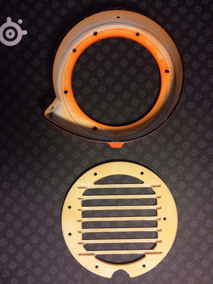

Посидев в наушники Odin 5 минут я решил, что пользоваться наушниками весом под 700 г. сложновато. Опять думу думаю как убрать лишний вес и не потерять в надежности.

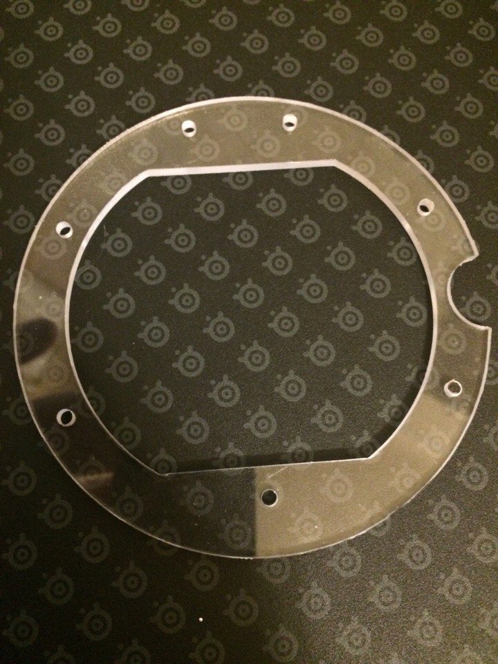

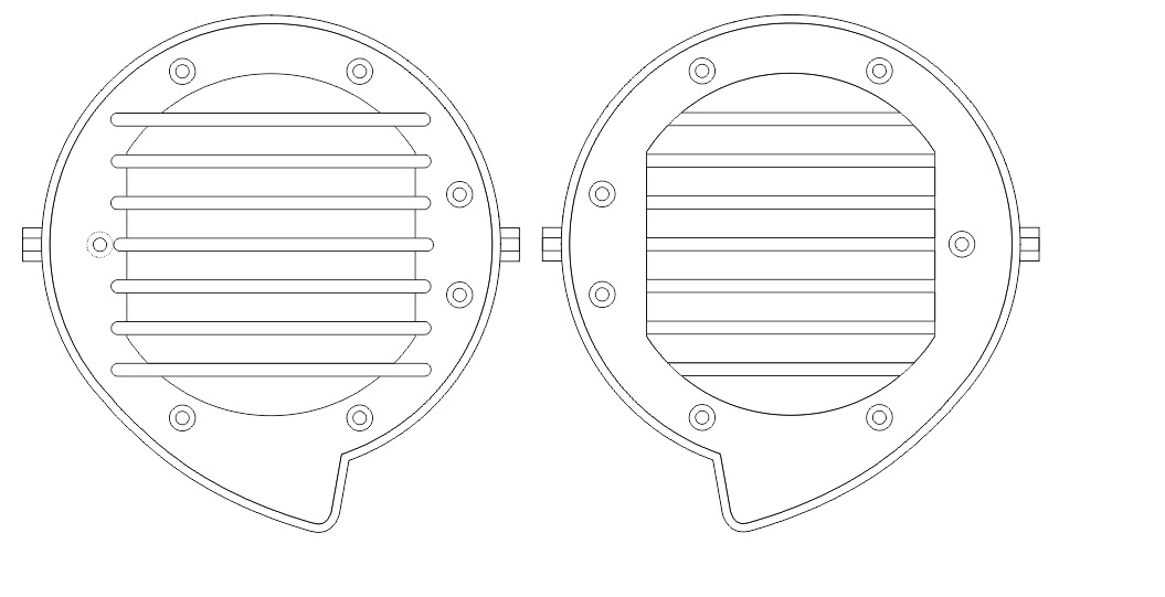

Мысль следующая - объединить вот эти две детали
в одну
Это вид изнутри чашки и снаружи. Также все сделанное из стеклотекстолита попробую сделать из поликарбоната и\или капролона. Все же плотность 1.1-1.2 против 1.8.
Хоть наушники и почти готовы но с таким весом я не могу их презентовать. Значит улучшаю характеристики пока.

Поликарбонат вещь неплохая. Не склонен к растрескиванию,умеренно жесткий (не стеклотекстолит конечно) и замена вот этих четрых деталей (на них клеится мембрана) дало выигрыш в 30 грамм.
Ещё 25 грамм даст замена решеток с 0.5 мм стали на 0.7мм алюминий.
Другая чашка, благодаря которой будет -1 деталь из стеклотекстолита это ещё -40 грамм.
Не такие глубокие амбюшуры -10 грамм.
Курочка по зернышку...
Я понимаю, что со стороны выглядит издевательством такое долгое доведение проекта до ума, но у большинства DIY проектов почти всегда есть какой-нибудь недостаток, который перечеркивает все достоинства. Мне бы не хотелось, чтобы в моём случае это был вес.
Моя б воля - всё делаем из чугуна и не переживаем за надежность, но так,увы, нельзя.
Изменено пользователем Гаруспик
