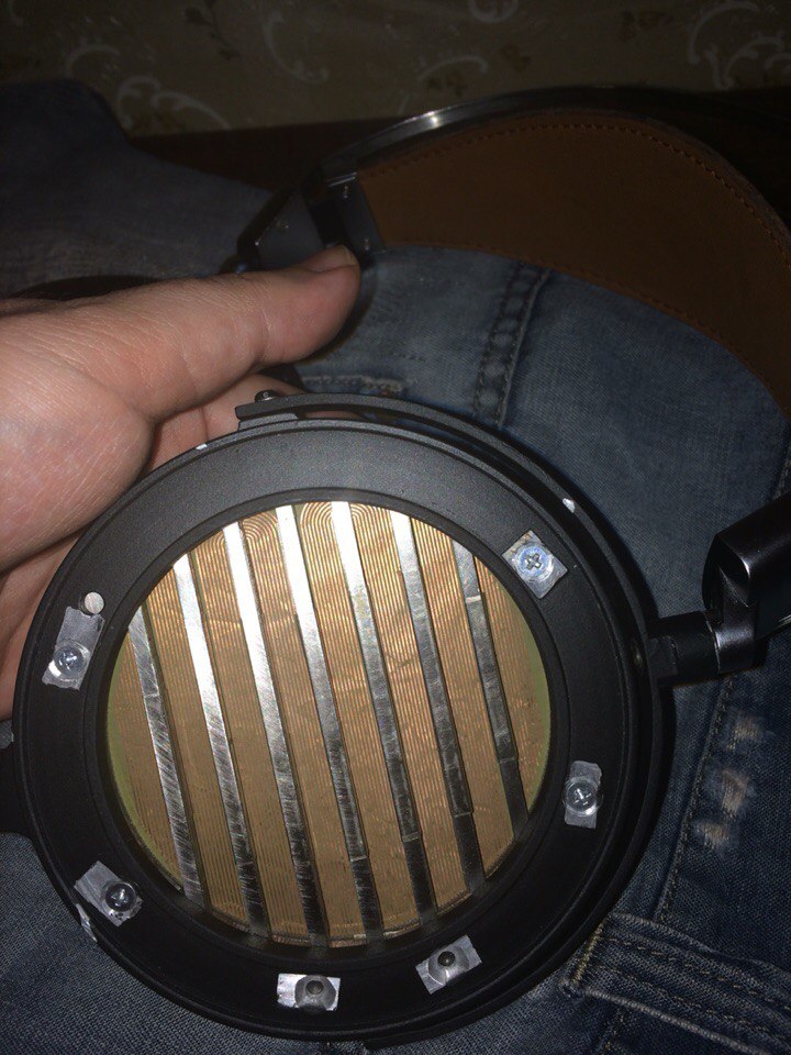

У меня в текущем прототипе стоят магниты по следующей схеме 3 мм + 7мм пропуск. Руководствовался принципом - побольше открытого пространства. Но за этим не стоит никаких наукоёмких расчётов и.т.д. Хотелось бы знать как это выглядит у других производителей.
Это Одины, они тоже старались сделать как можно более открытый драйвер.
Не похоже на то, что они старались. Огромная площадь мембраны украдена толстенной рамкой по бокам. Магниты толстые относительно промежутков.
Вот моё поделие:

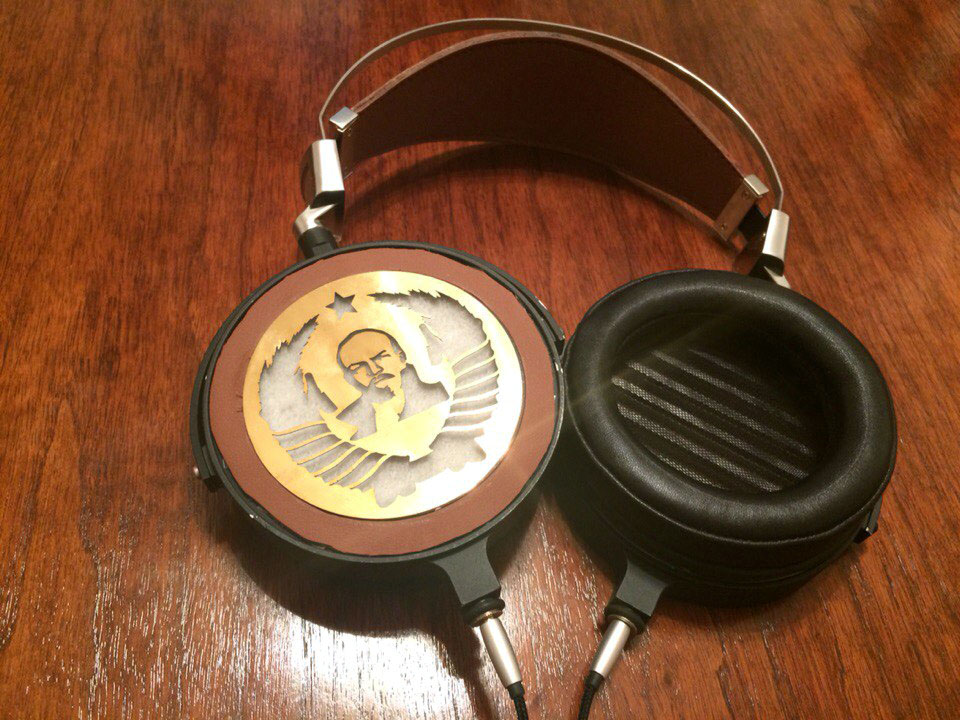

ПРОДАМ
Экспериментирую с наполнением и превращением наушников в полузакрытые. Эх, тут ещё придётся поработать. А то и выпускать сменные решетки с разным уровнем открытости и кружки из разного по плотности материала. Потому что звук меняется значительно и не все аспекты в одну сторону.
  • Нравится 4
прикольно с лениным)))
Это же какое поле открывается! Ленин, Путин, Обама, Меркель ))))))) это кстати может стать если не 50% то 30% фишкой продвижения ушей сразу.
А если еще каждая картинка с определенным почерком звучания будет, то вообще уникальное изделие.
Изменено пользователем Pavel.Al
Владимир Ильич даёт несколько передемпфированный звук относительно обычный решетки. Как будто есть некий гегемон (не путать с покемоном!!!!) пролетариата над телесностью образов.
Кого бы следующим попробовать? :spiteful:
Изменено пользователем Гаруспик
ох и скользкую дорожку предлагаете...так и Бандерой кто-нибудь ведь закажет

Ну естественно. Процент открытой поверхности же меняется.
Владимир Ильич даёт несколько передемпфированный звук относительно обычный решетки. Как будто есть некий гегемон (не путать с покемоном!!!!) пролетариата над телесностью образов. Кого бы следующим попробовать?
Маркса, конечно! Его могучий и объёмный за счёт обильной лицевой растительности профиль обеспечит просто невероятную прозрачность звучания! Тоньше и чище зазвучат лишь самые мордатые-бородатые античные классики.

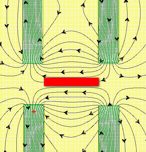

Я хочу попробовать сделать изодинамы вкладыши. 8 Ом смог накрутить.
Один магнит по центру - идея не очень. Дело в равномерности магнитного поля.
Т.е. нужны 4 магнита.
Ну и накрутить соответственно.
