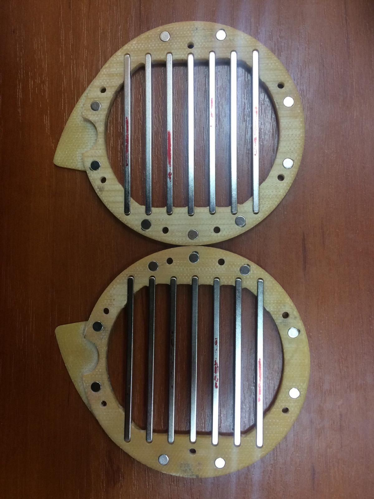

Если теоретизировать, то наилучшая жесткость мембраны будет достигнута если вести дорожки противолодочным зигзагом аля fostex.
Опять же - можно взять двухстороннюю пленку. На одной стороне мембрана, а на другой ребра жесткости.
Но пиралюкс был тонким и жестким. Настолько жестким, что мембрану можно было держать за уголок параллельно земле и она не сильно стремилась провиснуть. А вч при этом не играл. Вероятно, жесткость не является целью.
... А вч при этом не играл. Вероятно, жесткость не является целью.
Ну Fostex делали наушники для студийной работы. А это значит они должны удовлетворять следующему:
- должны быть хорошо слышны косяки записи
- в наушниках можно просидеть 8 часов 5 дней в неделю и не особо утомиться. И по посадке и по ЗВУКУ.
Зигзаги , конечно понижают В ( из-за угла) - но возможно ( тут твоя идея приходит в голову) рамдомизируют силу Ампера по площади мембраны ( ПРЕДПОЛОЖЕНИЕ).
Есть возможность попробовать. у вашего поставщика есть двухсторонняя пленка. можно дорожки с 2-х сторон. Было б интересно послушать уникальный вариант (на ум только Орро приходят с 2-х стор. катушкой).
тракт: mac mini i5-teac ud-501-усилитель для наушников авторский от shoker-а (класс А) и ламповый однотактник ушной на 6п6с и 6н 8с Наушники: электростаты-stax srs-2170; излучатель Хейла Precide Ergo AMT, ортодинамика -ТДС5м,ТДС5 (две модификации),ТДС16(Эхо, Спектр),yamaha: YHE-50a, HP-1(две модификации);HP-2 (две модификации),HP-3,HP-50(a,s); Bang Olufsen U70; Dual DK330, Audio-technica ATH-2, HOK-80-2, Oppo pm-3; Sawafuji ss-8 изодинамика-[topic=http://forum.doctorh...0055&st=0'][/topic]из твиттеров HIVI FR-600, Audeze LCD-2,Audeze sino, ТДС15 (кишиневские,свердловские,ленинрадские со знаком качества и без; Snorry mod, Супермод),ТДС7,ТДС7 Snorry mod Hifiman: he500,he400,he-4, Fostex t50rp,t40rp mk2,t20rp mk2, t50rp mod; Victor HP-d30,-35,-50; пьезо-Pioneer se-300 se-500 se-700; электреты - stax sr-44, Philips N6325 и куча электродинамических ушей...
Понять бы еще - зачем зигзаги прерываются ровными участками. Головоломка, однако!

А не будет ситуации, что в определенных местах мембраны близкие по модулю и противоположные по направлению силы будут действовать?
По идее не должно такого быть. Естественно катушки с разных сторон должны быть включены синфазно ( последовательно или параллельно) - т е при протекании ну скажем положительной полуволны сигнала силы возникающие при взаимодействии катушек с магнитами должны отклонять мембрану в одну и ту же сторону.

Можно расположить магниты в виде пентаграммы (и дорожками соответственно). труЪ блэк митол точно зайдет. опять же хайп с верующими :smoke:
Можно все- если делать для себя, для друзей - пяток штук. А если продавать- на экзотику особо не клюют.
А за " оскорбление чувств верующих "- такие сейчас времена -в России статья с реальным сроком - пара бабенок уже отсидели. :old:

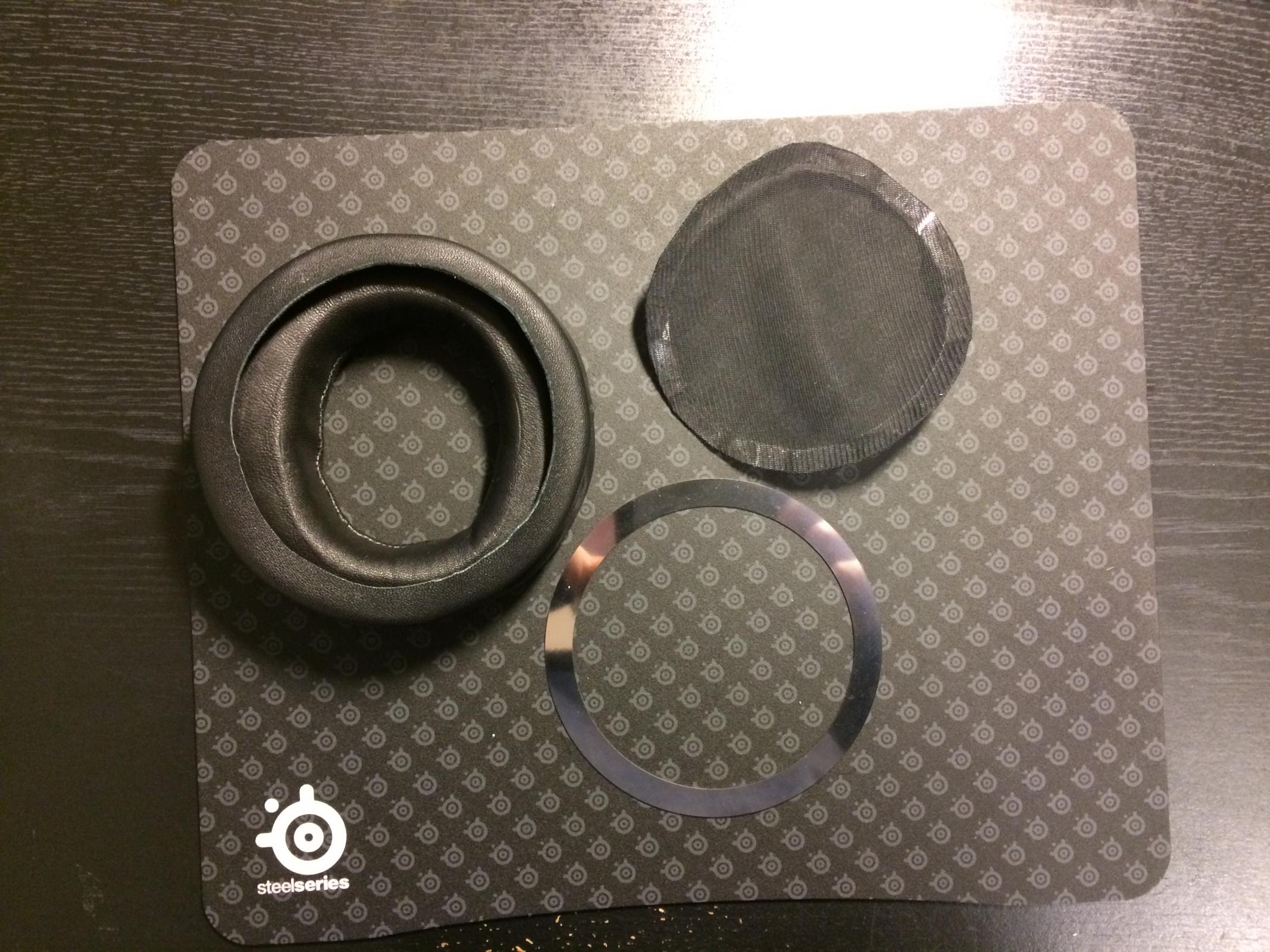

Спасибо Mihapsp за идею магнитного удержания амбюшур. В чем суть? В амбюшур вставляется тоненькое стальное кольцо (на весе это почти не отразится), а в магнитную систему, которая к уху - мелкие магниты по контуру.
Хватит ли силы удержания таких магнитов через 2-3 мм (толщина кожи + 0,5мм текстолита)? Скоро узнаю.
Эта идея вроде давно уже реализована у Орро.По силе удержания - часто производитель указывает её. Можно прикинуть.

Прикинуть можно. Но производитель указывает её впритык, а не через 2 мм. У меня 9 магнитов по 700 грамм, но... это через 2 мм от 700 грамм останется по ощущениям 70. Соберу и посмотрим.
А у оппо вроде просто на втулках
Я же не говорю, что придумал что-то инновационное (да и вообще я ничего придумал). Но это лучше чем двухсторонний скотч. Если не получится с такой конструкцией - чуть сильнее магниты и чуть ближе. Т.е. идея здравая в любом случае.

Напридумывают креплений на клею, втулках, кольцах, защелках, еще непонятно на чем. А через несколько лет, когда поролон подусохнет, мучаешься с поиском оригинальных амбушюр. Попробуйте сейчас найти на какие нибудь Philips X2, скажем. Самое нормальное и простое решение это обычные амбушюры с закраиной, надевающиеся на выступ, как у AKG, Beyerdynamic и Audio-Technica. Пользователям удобнее и масса меньше, не нужны стальные кольца и магниты.
не согласен, 1266- лучшее решение, которое побывало в руках. Вам выдалось удовольствие надевать амбушюр например на Стаксы 007е?- к слову о "закраине". Износились- клеить что хочется на это самое кольцо *магнитное, а пара наушники(чашка)- амбушюр уже как быстросъёмное соединение.
ПРОДАМ
А в чем собственно сложность? Ведь за основу берется стандартные амбушюры с "закраиной", просто это кольцо переставляем в любые (подходящие по размеру) амбушюры и делов то... :yes:
Если амбушюра с закраиной съемная (отделяется от кольца), зачем тогда лишняя деталь?
Нет, со старшими Стаксами не сталкивался. Зато на АКГ амбушюры с закраиной менял не раз, это делается за считанные секунды (вот прямо сейчас проверил на K240).
Тогда, скажем, производителям кастомных амбушек нужно вытачивать это самое магнитное кольцо. Если оно приклеено - со штатных амбушюр уже не снимешь.
Auzentech X-Fi Prelude -> (S/PDIF) -> AK4490 USB DAC v.2 от Pag232 -> OTL на 4х6С19П-в/6Н23П от Danfi -> Technics EAH-820, Sennheiser HD560 Ovation II, Sony MDR-MA900 mod, Technics RP-DJ1210
iHifi 960 -> Technics EAH-820, Technics RP-DJ1210, Ritmix RH-509 mod
У меня ничего не будет приклеено. Стальное кольцо просто вставлено внутрь амбюшуры. Его можно вынуть и вставить в любое другое с закраиной.
Ну если вы про кольцо, то это деталь не лишняя и в случае стандартной схемы для амбушюр с закраинами, то ведь это кольцо (или что-то подобное) так же нужно реализовывать в текущих наушниках, ну если только речь о магнитах, но их вес очень не значителен что-бы это как-либо сказалось на общем весе наушников, а вот для общего удобства быстросъемные амбушюры не так уж плохо, хотя конечно не принципиально, но если это есть то это только в плюс... Тут, если по простому, суть та же что и со стандартной схемой, только в стандарте это "кольцо" или паз под закраины организован не съемным как часть самих наушников, в варианте с магнитами все то же, только это кольцо вставляется в сами амбушюры что добавляет простоты в замене амбушюр, хотя опять же не принципиально если у вас все быстро получается на AKG, но к слову не все наушники обладают такой легкостью замены амбушюр...
Это, конечно, брутально, но лишнюю сталь на голове таскать сомнительная идея.
Втулки - самое разумное, бейеровское натягивание за край выглядит стремно и обтрепывается.
Втулки технологически сложнее и потом трудно амбюшур найти будет.
кольцо из 0.5 мм стали будет весить грамм 7.

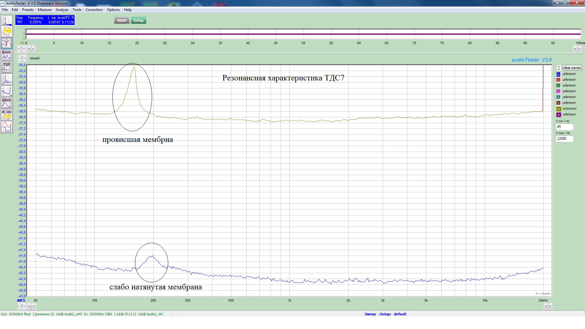

Показывал выше характеристики наушников связанные с модуляцией фазы звуковой волны в зависимости от качества наушников.
Приведу резонансную характеристику двух излучателей ТДС7.
Один излучатель имеет провисшую мембрану, верхняя характеристика в районе 150 Гц имеет явно выраженный резонанс. Звучание генератора в этой области сопровождается призвуками.
Второй излучатель имеет слабую натяжку мембраны, в районе 200 Гц не большой резонанс, нижний график.
Призвука генератора в этом области уже не слышно, но девиация фазы повышена. Для первого излучателя в районе резонанса девиация фазы звуковой волны имеет несколько градусов.
Думаю такими простыми тестами можно контролировать наличие паразитных резонансов, натяжение мембраны и проч...

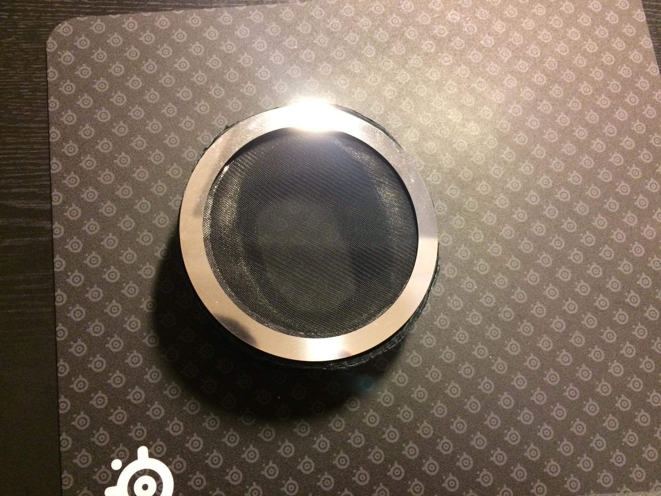

Получил последние детальки для V2 - стальные колечки толщиной 0,3 мм и весом ~5 грамм. Конструкция и процесс сборки на фото. Идея - Mihapsp. Стальное кольцо просто вставляется за закраину.
post-24753-0-44570000-1520970647_thumb.jpgpost-24753-0-55887000-1520970651_thumb.jpgpost-24753-0-80283400-1520970656_thumb.jpg
Вес магнитов 0,35 грамм каждый. Их 18 штук. Итого утяжеление конструкции относительно двухстороннего скотча составит ~ 13 грамм (нет, я умею считать. Учтены высверленные пазы в текстолите). Держит как по мне вполне оптимально. Случайное выпадение амбюшуры исключено, смещение исключено т.к. есть бортик высотой около 2мм, центрирующий амбюшуру.
Динамометром не пробовал оторвать амбюшуру от манитов, но по ощущениям усилие нужно приложить в районе 0,5 кг. Если размахивать наушниками в открытом виде со всей силы, то при должной сноровке и небольшой тренировке можно сделать так, чтобы амбюшур отлетел :spiteful:
Теперь удобно вращать амбюшуры внутри чашки для индивидуальной подстройки.
Как вы видите - теперь амбюшур угловой и с овальным каналом. По результатам самой нелюбимой мною части работы - прослушек, все сочли оптимальными именно такую форму.
