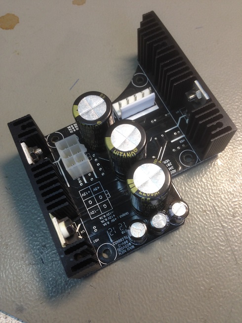

HITANO ESX, кондеры по качеству отличные.
Кстати, я тут рассматривал фото платы для Essence III и там в БП о ужас - конденсаторы Capxon никаких супер навороченных японских, представляете. Значит ли это что и в One можно всунуть такие же китайские Capxon и хуже не будет. ) Так что HITANO или какие-то другие разницы нет, главное чтобы ёмкость была нормальная и ESR в норме и всё.
А какие официальные, реальные хар-ки есть у кондеров? Вот-вот) Их и нужно сравнивать. Но не до маразма конечно доводить. Всякие Panafunik вместо Panasonic я бы не рискнул. ИМХО.
Ну так вот, а звучит мягче и полноценнее. Тут скорее всё в целом играет, те же регуляторы у Вани в первую очередь портят звук с шлейфом, а питание дело десятое наверное
