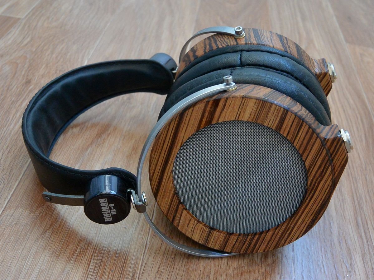

Может ли с этим в том числе быть связано интересное для многих звучание he-6? У них вроде из-за материала дорожек сопротивление тоже ощутимое, хоть они и широкие.

Hifiman he-6 - шикарный экземпляр изодинамики. Только баса мало накачивает. Но играет его глубоко круто и быстро.
Сложно понять даже, что вы имеете ввиду. За все время через мои руки прошло то ли 8, то ли 9 экземпляров. Звук везде разный. Более или менее удачные только 2 шт попадались.

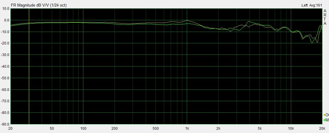

Сергей, можно попросить выложить АЧХ  нм2/трион?
13 минут назад, Retweak сказал:

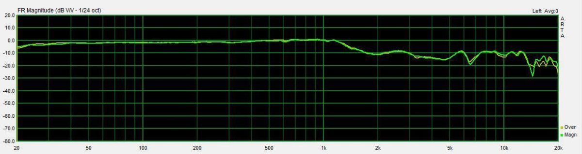

У NM-1 и NM-2 АЧХ на моем стенде практически идентичны плсюс-минус погрешность измерений. Звук при этом очень даже разный.
Используемые мной измерения не дадут вам вообще никакой полезной информации даже о тональном балансе в сравнении с другими наушниками, потому что это понадобится вам тут же рядом выкладывать АЧХ этих наушников на этом же стенде.
Вообще, NM-1 и Trion измерялись romanrex.
Если вам про графики - лучше смотрите там, так хотя бы с чем-то что-то посравнивать в относительно одинаковых условиях измерения можно:
https://reference-audio-analyzer.pro/catalog-reports.php?typedev=0&$sp_1=51&tp=1#254
Кстати, обратите внимание, что некоторые наушники в этой базе измерены на разных стендах и выложены несколько совершенно разных графиков АЧХ. Например, для Trion там аж три графика на разных стендах... И даже их между собой сравнивать не особо информативно для оценки даже тонального баланса.
Изменено пользователем snorry

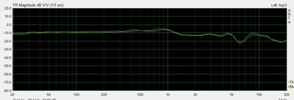

В том-то и дело, что, судя по замерам RAA, это вообще две разные вселенные.
Послушать их мало реально одновременно.

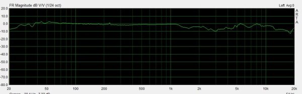

Впрочем, вот плоский стенд. АЧХ перед отправкой NM-2, на которые выше был отзыв.
Если я правильно понял, то тот замер с 5кгц пиком сделан на стенде с ухом.
Кстати, измерить АЧХ от какой-нибудь 0404USB, или через Шокер или Хедтрип - графики будут одинаковы, если мерить на одном стенде и микрофоне. А звук радикально разный. Вообще - не стоит ориентироваться на АЧХ при оценке звучания.
Для упрощения понимания: he-6 это наушники, которое долгое время на слуху и "широко известны в узких кругах".
Про удачность - ну либо у нас с вами особенности слуха не совпадают, либо мне попался удачный экземпляр. Как я ранее писал про свип-тоны, если бы не провал на низах, я бы так и не дошёл до смены их на что либо. Даже сейчас иногда перемежая их с трионами, на перегруженных композициях типа fleshgod apocalypse в he-6 лучше прослушивается бас-гитара, как правило за счет того, что низ  в хе-6 "улетает в трубу" :). Но последнее время я убрал хе-6 в дальний ящик, я не любитель постоянного перетыкания наушников. Действительно тектонический низ - как раз в трионах, даже в сравнении с fostex th900, потому что именно в трионах я поймал эффект, который был в xb700 - когда я бас не услышал ещё, но уже почувствовал.

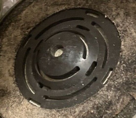

Именно в такой постановке задачи - конечно нет. Мне в принципе не интересно что-то "повторить".
Во-первых, повторять любые наработки из 70-х, рассчитанные на ферритовые магниты, просто нецелесообразно, когда начиная с 90-х стали использоваться неодимовые магниты.
Во-вторых, разные Коссы послушал - меня вообще ни одни не впечатлили, чтобы захотелось на их основе что-то делать. Так называемый "винтажный звук",  общая услышанная особенность всех древних и не очень коссов - начиная от линейки porta и заканчивая "для профессинального применения" - "А где мелкая нюансировка"?
Да, меня одно время заинтересовали всякие акустические элементы, типа "акустичсеких линз". Я конечно же с ними экспериментировал.
И весьма интересным оказалось то, что где бы я этот элемент ни удалял - на звуке это сказывалось строго положительно. Появлялись или улучшались открытость звучания, детальность, нюансировка, правильные тембры и т.д.
Что, я бы сказал, неудивительно. Значительное препятствие для звуковой волны, которое представляет из себя любая акустическая линза - это преобразование волнового фронта с существенными потерями. Чего-то там чуть-чуть на кривых динамиках конечно подравнивается, но при этом очень многое важное для меня просто "убивается", особенно в области ВЧ и верхней середины.
Одним из важных результатов этой работы как раз явилось понимание полезности прохождения звука с минимумом препятствий. Первый патент на планары у меня был посвящен магнитным системам с максимальной акустичсекой прозрачностью. Как пример - появление сначала "супермодов" ТДС, а потом и линейки Si с магнитами эллиптического сечения.

Весьма интересно! А с объемом и проницаемостью звуковых камер перед излучателем и за излучателем эксперименты были? С расстоянием от мембраны до условного уха? Они свои гелевые амбушюры даже на электростаты ESP6 и 9 ставили, а там, насколько я знаю, от прижима "seal" весь НЧ зависит.
Koss Pro/4AAA + Sennheiser HD580 * Laconic HA-06 + Mariolla PCM 500
Конечно были, это вообще "база".
И у косс динамики действительно не умеют выдавать нормально НЧ без гелевых (или еще были герметичные "воздушные") амбушюр, которые герметично прижимаются к ушам с малым внутренним объемом. Чтобы были басы можно еще попробовать накладные очень мягкие и невысокие, желательно с мемори-фоам, но это все равно минус к комфорту в сравнении с "полуохватывающими" гелевыми... Можно также попробовать с мягкой мемори-фоам с "треугольным" профилем в разрезе пошить, близко к оригинальным.
ESP6 у меня тоже были с убитыми родными амбушюрами. Я смог к ним пошить низкопрофильные мягкие, которые дали нормальные НЧ, по крайней мере от 50 Гц играли уверенно. Однако наушники продал, ибо 800-900 грамм на голове - ну такое, ну и общий уровень звука тоже "винтажный"...Для конца 1960-х, впрочем, это однозначно шедевр.
Из коссов в коллекции сейчас только двухполоски остались pro4x. У них "воздушные" амбушюры. Есть запасной комплект. Если интересно вдруг для личного пользования - пишите в личку, обсудим особенности. Здесь Коссы все же офтоп, разве что в контексте снорри-мод имеет смысл обсуждать.
