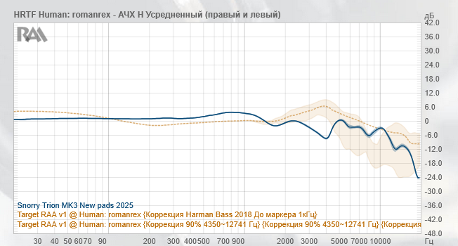

у трионов спад АЧХ на середине, но она хороша, хоть и далека. Поэтому можно "накручивать" громкость безболезненно. Вылезть не будет..
14 минут назад, hotsauce сказал:
Неа, вообще не так.
АЧХ настраивалась с учетом того, что реально слышно УШАМИ.
Кстати, Роман Кузнецов, как оказалось, пришел (совершенно независимо от меня) к тому, что стал экспериментировать с измерениями, когда микрофон вставляется непосредственно в ушной канал человека.
Посмотрите графики, снятые с капсулей, вставленных непосредственно в ушной канал. И там нет спада "на середине". Есть небольшой спад на ВЧ, но он сделан таким с учетом характера тембров большинства записей. ВЧ в большинстве при мастеринге делают более звонкими, чем они есть на само деле в реальных звуках. Поэтому для восприятия, приближенного к "натуральному" живых инструментов сделано именно так, с небольшим "притемнением".
Есть одно НО... таким образом невозможно адекватно измерить ВЧ выше 10кГц, ибо исключено влияние ушного канала чуть менее, чем полностью. Но хотя бы основные резонаторы ушной камеры задействованы, как они есть, "вживую".
2 часа назад, hotsauce сказал:
Я же без измерений и графиков, исключительно по ощущениям. Отличное тембральное разрешение - хорошо прослушиваются отдельные голоса в хоровых подпевках и голосами, очень близкими по тембру с солистом.
Сегодня долгое время сидел в трионах не снимая. В какой-то момент начали давить снизу. Всё же амбушюры жестковатые + малая площадь.
Налепил на них взятые недавно 120мм неугловые толстенные амбушюры(внутренний диаметр меньше родных, а наружный сильно больше, глубина по кругу 30мм). Комфортно. Какие-то совсем прям дешёвые из кожзама. По звуку есть небольшие изменения, родные всё же лучше, как будто у них лучше герметичность - на них больше баса в самом низу(его легче услышать) и верха более умеренные. На этих бубликах с озона(AudioDog) бас копает не так глубоко, но как будто бы больше верхнего баса и ВЧ стали чуть выраженнее, а вот СЧ провалились слегка, меньше в них магии
Я тут кстати свои JVC sz1000 недавно ещё напялил, а на них стоят очень плотные бублики от hifiman he-6, там чуть сильнее чем обычно прижав наушники я внезапно обнаружил что амбушюры сели герметично, и там на 55мм вуфер в них оказывается идёт дикое давление, а наушники дико герметичны, аж испугался что динамик ушатаю.
А ещё прогнал в них свип-тон - всё же они заметно прям вибрируют на 15-35гц, ощущается вроде ровно, но понимаю что там наверное жесткий подъём. Но речь не о том. В трионах я не слышу свип тон свыше 16.5кГц, а в jvc sz1000 спокойно слышу до 21кГц.. Причем я по звуку слышу, что это нифига не 20кГц, они как будто всё, свыше 10-12 воспроизводят одинаково, там вообще какие-то помехи будто электронные идут. Если бы не трионы - и не знал бы этого.
Что в трионах неизменно, и не знаю, с чем это связано - характер звучания СЧ пробирает иногда до мурашек.

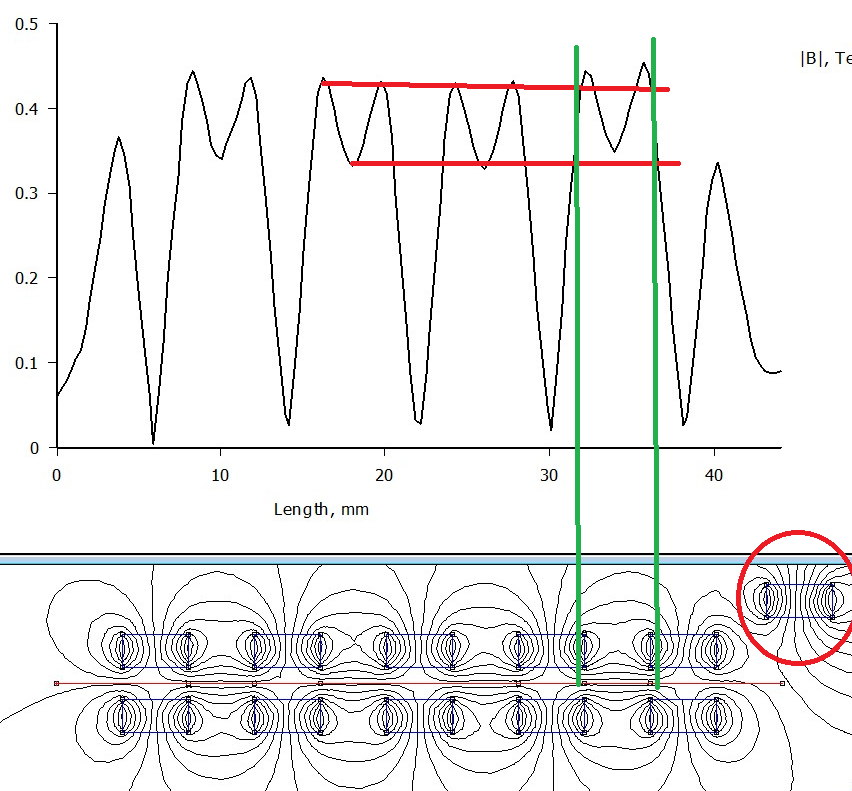

11 часов назад, MyaSSSko сказал:
Но согласиться мне с теми утверждениями сложно
Ну ОК, выносим магнит дальше к краю.
Смотрим симуляцию.
Между крайними рядами магнитов в районе точечного магнита будет зональное повышение величины магнитной индукции. Вот тут например вместо 0,44 Тесла на пике будет 0,48. Увеличение на 0,04. Вроде немного.
Но в процентах 0,04/0,43х100 =9%
Даже если 0,03/0.43Х100 = 7%
То есть в районе поблизости от магнита будет своеобразное "пятно" с измененным по величине полем.
Несущественно? Я так не считаю.
В своих конструкциях борюсь и за меньшие доли.
Например, когда добиваюсь от производителя магнитов допуска 0,05мм на сторону 3мм.
0,05/3*100=1,6%
Ну то есть я тут борюсь за 1-2% (а это недешовое удовольствие, каждый класс квалитетета по размерам - это всегда прирост стоимости), а вы мне предлагаете вот так х...к и пятно кривизны поля в 7-9%...
Изменено пользователем snorry
  • Нравится 4

12 часов назад, snorry сказал:
Является ли коммерческой тайной размер магнитного поля каждого магнита в трионах? Я ж не спроста об этом подумал, а посмотрел, что можно разместить весьма далеко крепежные магниты от основной магнитной системы..

13 часов назад, snorry сказал:
Смотрим симуляцию.
Сергей, красиво изобразил... однако хотелось бы увидеть соблюдение условий симуляции из статьи, там магнит крепления на вид в 3 раза меньше основных, а тут магнит крепления просто гигантский, соответственно и его влияние...
