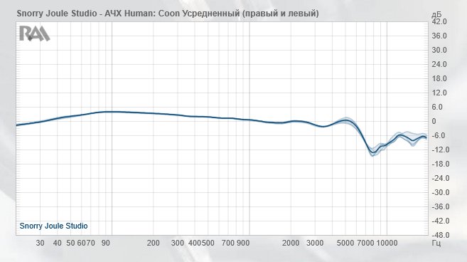

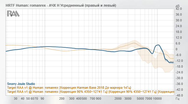

Ну вот посмотрите сами. Есть у нас модель Joule Studio, сделанная по просьбе и совместно со спецами, которые профессионально занимаются звукозаписью.
Вот их измерения в базе RAA с капсулей, вставленных непосредственно в уши Романа:
Это - в уши владельца:
Да, типа ровно, мониторно, студийно.

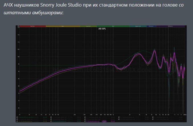

А вот свеженькие измерения от одного "уважаемого обзорщика", который наушники буквально обругал и закидал какашками:
Ну реально же "безбасовое Гэ..."....

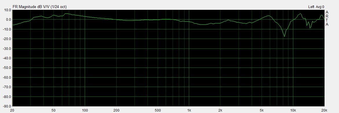

А это мои внутренние измерения на плоском стенде:
Это одни и те же наушники...
И? Кому же верить то? "Уважаемому обзорщику" и комментаторам, которые вываливают кучу словесного поноса на наушники? Ведь не только "честный обзор", но ещё и с "объективными измерениями", не хухры-мухры...
А то Snorry же идиот, полгода с настройками Studio возился, чтобы вывалить полностью "безбасовую дрянь" и "недонаушники". И это только часть эпитетов комментаторов.
Как можно было добиться такого результата?

11 часов назад, snorry сказал:
Не совсем понятно, зачем Вы приводите эти графики МНЕ, если вот это будет уже третий пост нашей дискуссии, в котором я пишу, что без референса на измерения на аналогичном стенде на известные мне по звуку наушники, все эти графики являются малополезными - т.е. и Ваш график, и human-стенды RAA, и замеры "уважаемого обзорщика" я одинаково проигнорирую.
Вероятно, выплескиваете накопившееся недовольство в адрес абстрактных графиколюбов, а тут я, у которого обнаружился грешок - считать графики АЧХ в принципе полезными. Ну так с оговорками жеж. Пощадите.

8 минут назад, yatar сказал:
Графики - для ознакомления для всех, а не только для вас лично. Как раз как подтверждение и вашей и моей позиции (что в первую очередь надо слушать, а намерить можно такого...что и происходит повсеместно).
