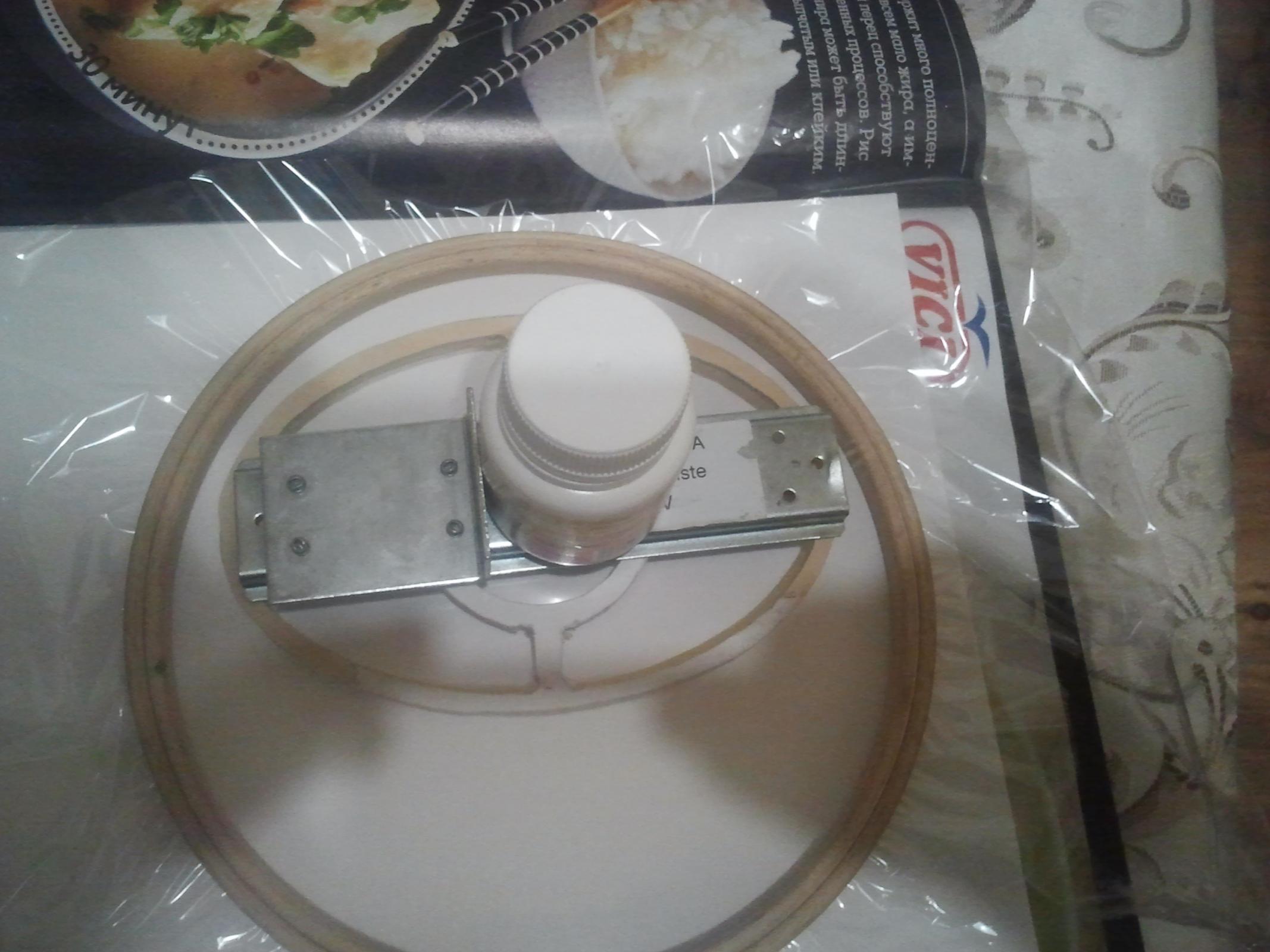

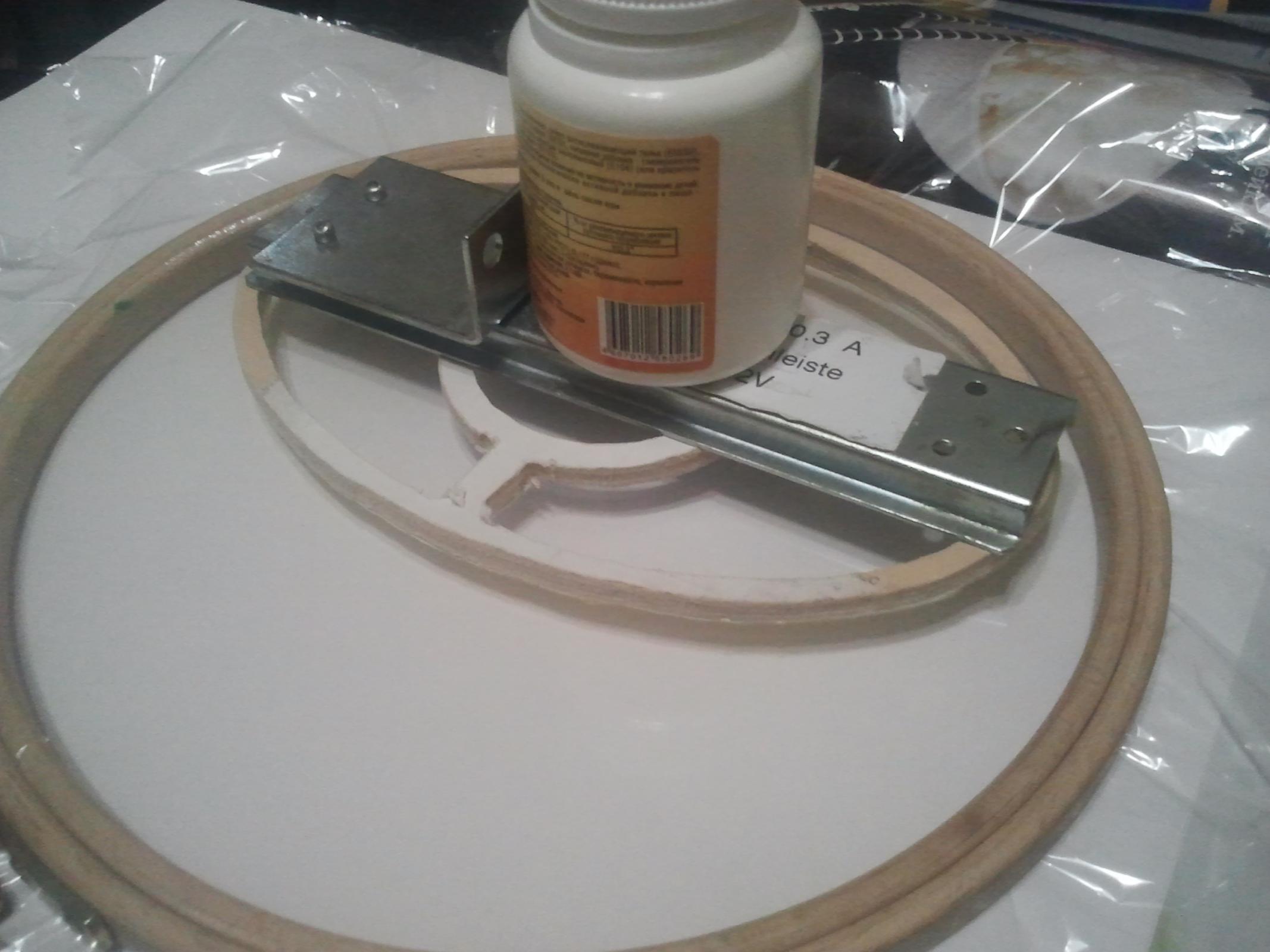

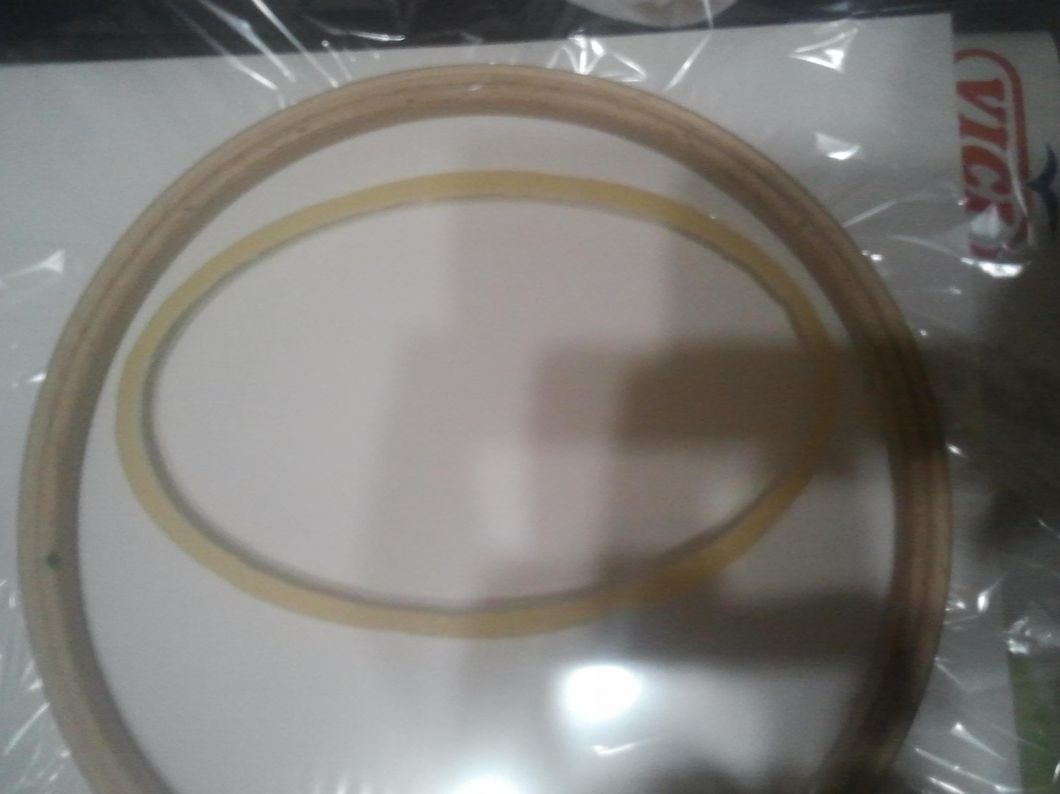

@Tralfamadorin, могу предложить вам метод для обеспечения одинаковости натяжки пары мембран. Есть прямоугольные пяльцы разных размеров:
Делаете всё то же самое, но сразу приклеиваете две рамки на пленку. Я думаю, что в бОльшие пяльцы две штуки влезут легко.
Ну и,конечно, натяжку феном никто не отменял.

спасибо за совет . Дело в том, что на таком простом приспособлении как обычные пяльцы пленка натянута все-таки неравномерно в разных частях круга , как ее не ровняй. Для того чтобы две мембраны получились близкие по натяжке надо делать приспособление с регулировками по 4 сторонам с планками для натяжения. Такого плана устройства в сети упоминаются в темах про DIY электростаты. Собственно надо отдавать себе отчет, что при изготовлении мембран на пяльцах пленка не только немного по разному натянута на разных мембранах - она еще неравномерно натянута на самой мембране - (конечно не до таких позорных складок как на Эбиссах), т е визуально равномерно и только.
