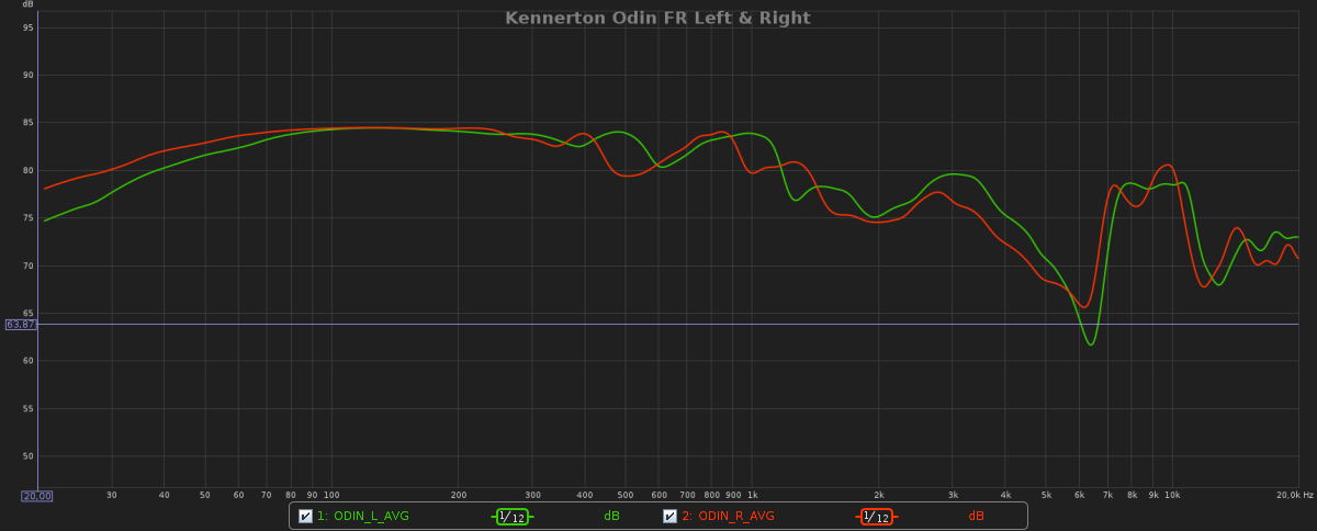

Я светил фонариком на мембрану Одинов - мне кажется что, не такая (может лишь кажется). Цвет полимера не такой и дорожки не "рыжие" (медь). Хотя может это маска дорожек после травления. Похоже скорее на мембраны пищалок 10 ГИ.
А по поводу вч - мне их на Одинах крайне мало было. Что подтверждается и измерениями:
Уровень 10 кгц ниже уровня 1 кгц децибел так на 12. Но есть пичок после провала и поэтому они позвякивают.

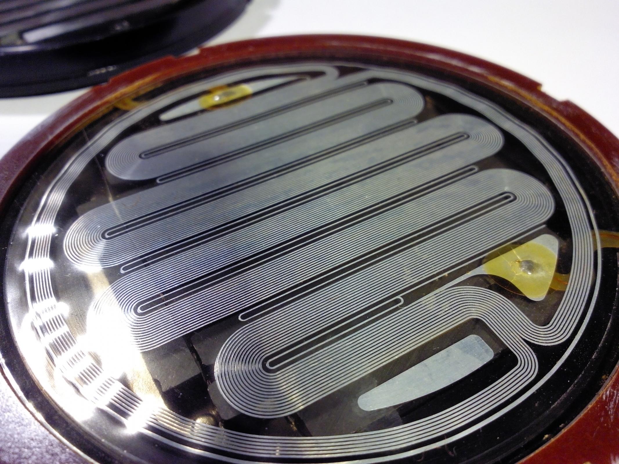

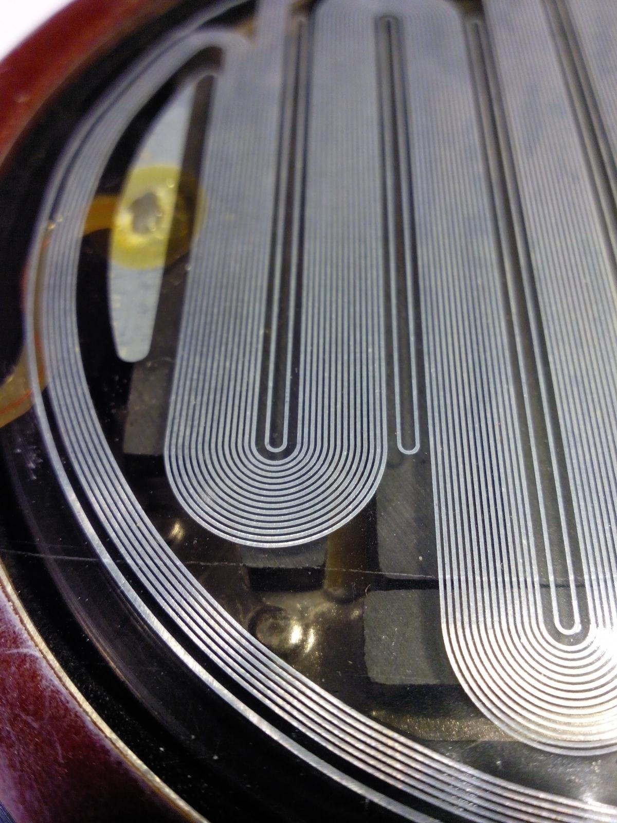

Ну вот вам наглядно для сравнения две натяжки - от стареньких NAD RP18 и Abyss 1266, где мы видим не плохую натяжку у NAD (но не идеальную магнитную систему и сами магниты), и соответственно - натяжку у Abyss, выводы делайте сами... :yes:
Изменено пользователем mihapsp
Имхо , с шелестом будут брать - если остальное подойдет. Нечего на это особо заморачиваться.
назовите серийные ИЗО модели с допуском по шелесту. я таких не знаю.
ТДС7 - это понятно. Бывает у тдс5 - слышал. Возможно Эббисы , если у них провисшие мембраны - я их в руках не держал - кто-нибудь знает?
В общем-то мембраны у всех производителей более-менее натянуты - соответственно и шелеста нет. Хотя в принципе допускаю возможность сделать хорошо звучащие наушники с провисшими сверхлегкими ( т е сверхбыстрыми) мембранами.
Я воспринял шелест как критический брак. Это не так?
Скорей всего нет. Я в восьмидесятые не знал не одного случая, что бы отказались от покупки ТДС7 именно по причине шелеста. По звуку, по нежеланию сидеть в тисках от их покупки отказывались - это да - в пользу ТДС5. Больше то выбора не было в СССР.
В теме по 1266 я оставлял фото разобранных, не с руки искать телефоном, вобщем натяг слабый, можно просто слегка подуть на нее и она шелестит, колышется.
Update, вот человек меня опередил, да, мои фото.
Изменено пользователем Urez
ПРОДАМ
обратите внимание, на первое фото, это состояние мембран NAD RP18, после 35 лет в пользовании. когда фоткал, был в восторге от прозрачности плёнки, и не капли намёка на отслоение дорожек. хотя сами наушники были в состоянии, так себе............ Изменено пользователем micon
