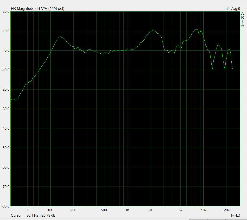

Ну вот прям сейчас взял капсюль из вообще мной забракованной пленки и слепил вот такую АЧХ:
Техзадание выполнено. 1 кГц и 16 кГц соотвествуют техзаданию с запасом.
Тут пленка что-то порядка 30 микрон вообще.

Да вообще отлично. Ну что, делаем из пленки pryralux так, чтобы 1 кгц и 16 отличались не более чем на 3 дб?
@Гаруспик, данная пленка заведомо тяжелее пиралюкса.
Я ж могу вам чисто в порядке троллинга сделать капсуль, который будет играть, например, ниже 500Гц по минус 20 дБ. Но вот именно 1 кГц и 16 кГц будут соответствовать техзаданию.
Причем, если вы мне скажете, какой конкретно тип брюль&кер будете использовать, то прямо под него, чтобы было скажем плюс 10 дБ.
Вы просто поймите, что так задачу ставить не стоит.
В области ВЧ неравномерность будет в любом случае. Конкретные пики и провалы определяются геометрией элементов конструкции наушников и измерительного стенда, и длиной волны. Уж поймать пик именно 16 кГц относительно 1 кГц - это не та задача, которую нужно вообще всерьез рассматривать. Она бессмысленна.

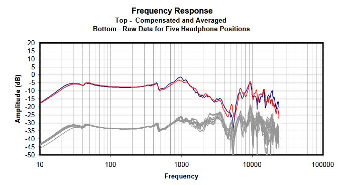

Еще для иллюстрации.
График Абиссов у Тилля:
16кГц относительно 1 кГц как минимум минус 15дБ. Для многих эталон качества звука, кстати.

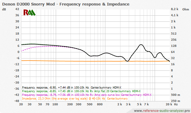

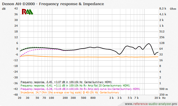

А после того, что вы натворили Denon DH2000 я уж точно не хочу слушать о вашем понимании хорошего звука.
Демонстрирую, Denon 2000 сток:
И после работы Snorry
Это,конечно, полный швах, как были испорчены наушники.
Ну а касательно пиралюкса - увы и ах, но добиться от него отдачи выше 7 кгц я не могу. Мало того, я уверен в том, что и никто не сможет. И за то, чтобы мне доказали обратное я также с радостью дам 5ку.

Кстати, хорошая наглядная иллюстрация к "корректности" методик измерения и их соответствия субъективному опыту прослушивания.

@Гаруспик, наушников, удовлетворяющих такому критерию, как 50-18000 (+-5дБ) не существует. По вашим критериям все наушники плохие.
Вы смеётесь ? Denon 2000 удовлетворял этим условиям ( до вашего мода, разумеется).
Думаю, уместно Деноны обсуждать в теме про Деноны.
Они не имеют отношения к теме "Изодинамичекие драйвера своими руками".
Тем не менее тема очень интересная, поэтому расскажу вам, что задачи, которые ставились владельцами подобных модов, были во всех случаях выполнены. В том числе были такие, где требовалось "много баса с минимумом искажений", что в обзоре отражено, кстати. Были моды, где требовалось сделать "нейтральное спокойное звучание", "убрать кашу на НЧ и уменьшить цыканье", были моды которые носили чисто косметический характер без влияния на звук, просто чтобы было красивое дерево чашек, либо более удобная посадка на голове, а также просто реставрация в виде замены дохлого дерматина на кожу. Все эти моды делались 100% обратимыми при необходимости. Также была возможность манибэка, которой не воспользовался ни один владелец. Еще были kit-наборы в виде комплекта чашек и амбушюр, которые собирались владельцами самостоятельно с неизвестным мне результатом. По последним, кстати, был возврат, после которого было принято такими kit-наборами не заниматься, ибо отсутствует гарантия результата без правильной сборки набора.
Это совершенно нормально, что разным людям бывает нужен разный результат, который им нравится. К этому стоит относиться нормально, если владельцу нравится такой результат. О вкусах не спорят.
Некоторые такие моды я лично слушать могу только после принудительной адаптации слуха, а настройка велась по измерениям, ибо это за гранью комфорта моего личного восприятия.
Что касается корректности измерений, то у меня было таких наушников из серии х000 по крайней мере штук 15, все измерялись, разумеется, и неоднократно слушались в процессе, а также до и после. У них очень далеко от неравномерности в плюс-минус 6 дБ, а также огромный разброс между отдельными экземплярами. Так что есть вопросы и к методикам измерений и измерявшим, и к производителю.
Если есть желание подробнее обсудить именно эти модели и их модификации - добро пожаловать в соответствующую ветку. На мой взгляд, там может найтись и полезная для вас информация.

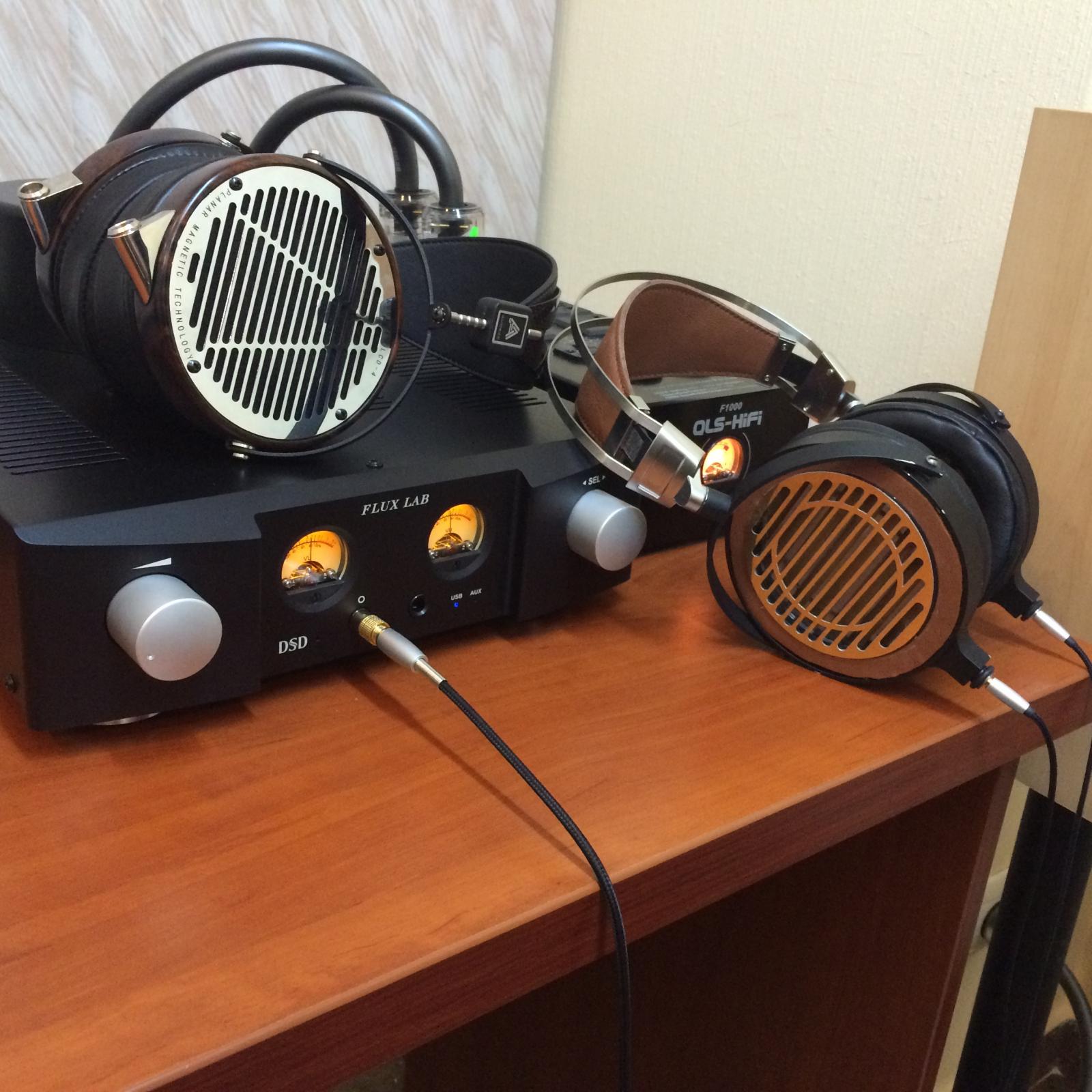

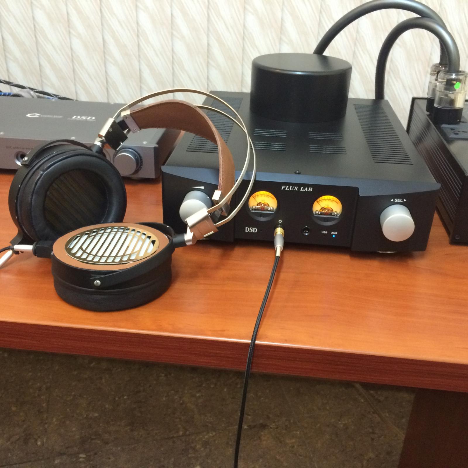

Немного вмешаюсь как сторонний пользователь в научные дискуссии между Snorry V&S Гаруспик... по поводу звучания последней версии которая была сильно раскритикована участниками "тура", а именно есть какое-то не большое не соответствие с более ранним постом от Гаруспика вот здесь - http://forum.doctorh...525#entry877617 где в неком Харьковском "салуне" было произведено сравнение с топами и у меня сложилось впечатление, что не смотря на то что их назвали "кривыми Abyss", наушники той ревизии играли весьма недурственно, во всяком случае это мнение самого автора данных изодинам... Вопрос - что изменилось с тех пор? Ведь конструктивно, как и материал мембраны, наушники остались без особых изменений, ну кроме оголовья и внешнего вида... Возможно на восприятие автора наушников повлияла критическая оценка продукта или что-то еще? Конечно это мнение одного человека исключающие всякую научную основу и графики АЧХ и прочее, но на тот момент и Гаруспик и другие участники слушавшие наушники не так критично были настроены к ним (как к последней ревизии "выпущенной в свет"), не смотря на "кривость" они все же звучали едва ли не хуже топов, а в чем то лучше... или я чего то не понял?
Фото предыдущей ревизии ниже... :music:

Я с радостью дам 5000$ тому, кто сделает мне хорошие наушники на этой пленке. Потому что хорошие на другой пленке я умею делать и сам. И без всяких костылей вроде пищалки и выдавливания ребер жесткости аля центрирующая шайба динамика. Но ответ на то - хорошие наушники или плохие я хочу получить в виде хороших измерений,а не чьего-то мнения. А после того, что вы натворили Denon DH2000 я уж точно не хочу слушать о вашем понимании хорошего звука. Демонстрирую, Denon 2000 сток: Denon_AH-D2000_All_-_-_HDM1_-_90_20-20k_-_fr_impedance.png И после работы Snorry Denon_D2000 Snorry Mod_All_-_-_HDM-X_-_90_20-20k_-_fr_impedance.png Это,конечно, полный швах, как были испорчены наушники. Ну а касательно пиралюкса - увы и ах, но добиться от него отдачи выше 7 кгц я не могу. Мало того, я уверен в том, что и никто не сможет. И за то, чтобы мне доказали обратное я также с радостью дам 5ку.
Это, кстати, весьма дискуссионный вопрос, какие наушники из двух на этих графиках звучат лучше, даже если принять за данность, что измерения сделаны корректно ( в чем я сомневаюсь, учитывая, что стенд - самодельная голова манекена). Те же исследования Harman показывают, что подобный подъем на низких частотах ближе к восприятию звучания, как натуральное.
