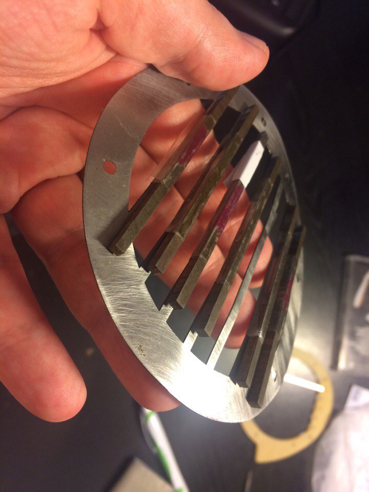

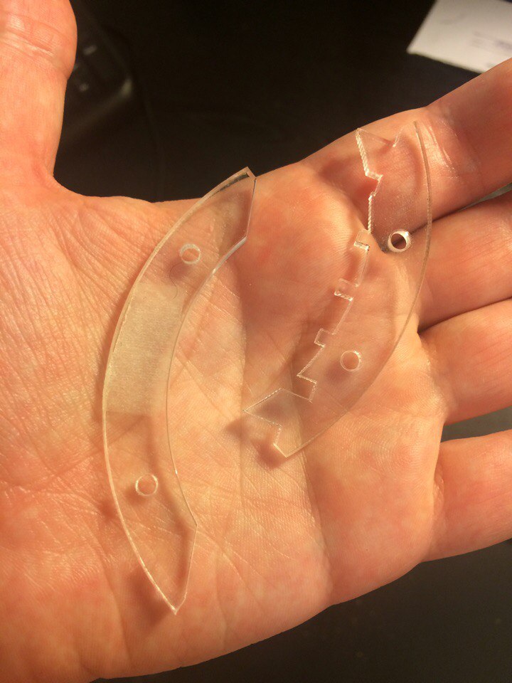

Собрал сегодня первый вменяемый экземпляр наушников и ... уронил его на бетонный пол с высоты полтора метра. И нет, это не случайность, а стандартный тест для любых моих изделий, которые я собираюсь отправлять за границу.
Ну что сказать: акриловая рамка,удерживающая магниты раскрошилась
Один магнит сорвался со своего места, перевернулся и притянулся к противоположной стороне магнитной системы, попутно погнув верхнюю стальную пластину (скотч и изоленту потом намотал чтобы посмотреть держат они или нет. Нет - отрываются в момент, разрезаясь об стальную рамку.)
Скрипя сердцем я решил пожертвовать ~6% излучающей поверхности в угоду надежности и выфрезеровал ложемент для магнитов из текстолита
Сверху эти магниты будут закрываться тонкой пластинкой текстолита, чтобы сделать невозможным их срыв при подобном ударе. Вот так выглядит сборка и прижимная пластинка:
Весь бутерброд на винтах м3. Как видите круг срезан сверху и снизу примерно на 6 мм.
Ну, заодно сэкономил около 50 грамм веса, отказавшись от стали.
Как итог:
+ надежность
+ легче на 50 гр
- незначительное уменьшение площади излучателя.
p.s. Конструкцию, которую я уронил подсмотрел у Одинов. (слева их акриловая рамка видна и магниты)
Ну эта.. не роняйте Одины ;)
Изменено пользователем Гаруспик

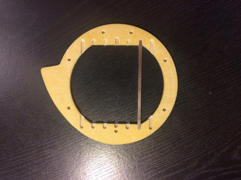

Ну может быть со временем удасться найти/заказать магниты разной длины, т.е. поставить более длинные в места что ближе к диаметру, сохранив "круг" и эти 6%.
ПРОДАМ
Совершенно верно. Но это уже для чего-то бескомпромиссного. И ещё два коротеньких по краям (там где фальш-дорожки) просятся.

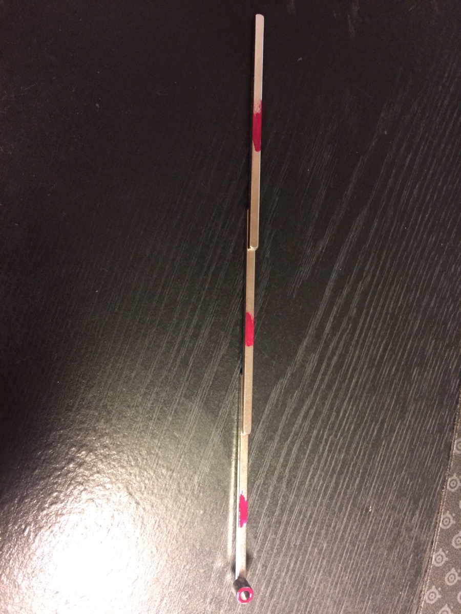

Настало время эзотерики! Крашу лаком для ногтей магнитики... Как известно, магниты под лаком звучат гораздо лучше, не так ли?
p.s. Это элементарно, но всё же - понятно что я делаю? :D
