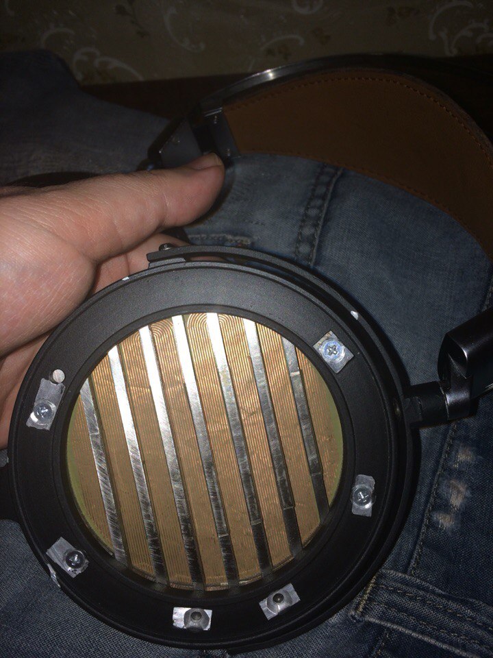

Даже по фоткам видно какая это "тьма над бездной"... Хотел было увидеть клон поющих Т1 но потом увидел бедные LCD, то как то уже и перехотелось. Небось тоже позолотили чем то да амбушки от чего то другого нацепили. Нувбаню такой китай. Преисподняя какая то.
Про баеры - реальность такова:
Пару драверов от оригинальных Т1 можно купить за 150-200$ новые. КУпить неиграющие 990 или 880 премиум эдишан за 40-60$ и просто поставить туда эти драйверы. Входят вместе с площадками. Получаться 250 за Т1. И никакого китая. :blush:
Совсем не так-драйвера китайские ТЕСЛА намного крупнее-примерно раза так в полтора. И звучат куда лучше оригинала. У меня были на руках и те и эти :spiteful: Так что если из ТЕСЛ и выбирать, то сразу китайские. Надеюсь и изодинамику кто нибудь купит в ближайшее время-не думаю, что производитель драйверов в Китае один. Тогда и заценю. К немецким ТЕСЛАМ у меня интереса уже нет от слова СОВСЕМ-гуано редкостное в сравнении с китайскими.
Изменено пользователем Bobs
Звучит как оксюморон. Нет, конечно же, в Китае есть приличные вещи в мире hi-fi. Но эти приличные вещи не являются подделкой брендов. Это нонсенс, чтобы подделка была лучше оригинала. И,конечно, у вас не сохранилось фото китайских драйверов?
Потому что фотка китайских "аудезе" это полный атас.
... Надеюсь и изодинамику кто нибудь купит в ближайшее время-не думаю, что производитель драйверов в Китае один. Тогда и заценю. К немецким ТЕСЛАМ у меня интереса уже нет от слова СОВСЕМ-гуано редкостное в сравнении с китайскими.
Оставьте в покое святое - ИЗОДИНАМИКУ! Производитель изодинамики в Китае ОДИН - дядюшка Фанг из HiFiMan. Все остальные делают макеты , копирующие внешний вид, ничего общего не имеющие с оригиналом. На форуме обсуждались подобные изделия http://forum.doctorhead.ru/index.php?showtopic=33219

Я поржал с пары вещей:
1) Производитель утверждает что мембрана 106 мм (видимо чашка 106 мм)
2) В комплекте к наушникам идут деревянные крышечки, чтобы можно было сделать их закрытыми. Ппц, китайцы не определились что сделали :smoke:
p.s. Я просто оставлю фото драйвера monoprice здесь...
Я реально не понимаю почему никто не делает вот так:
Я даже специально сделал "как все", просто не тянул эту фигню на форум. Как и ожидалось, разительно хуже.

Какое именно? А то я тут недавно сделал летающую над подставкой ручку и чехол для айфона, меняющий цвет при прикосновении :)
Кстати, не забудьте сразу и для наушников такую сделать, и продавать в комплекте! Фишка будет что надо.
Ну это же ближе к аудитории "магазинов приколов". Пол кило диковато выглядядящих наушников на башке это не прикольно. Только аудиофилы должны страдать! :coll:
По поводу дерева - всё получилось, симпатичная чашка, морение, пропитка и.т.д. А потом я специально уронил излучатель в сборе в этой самой чашке и она треснула. Потом, как оказалось, audeze cracked wood это очень популярный гугловский запрос.
Так это при такой толстой стенке:
Так что нет, дерева не будет ни при каких обстоятельствах. Вот нанести текстуру дерева на пластик - это пожалуйста. Есть технология аквапринт и специально обученные люди.
А я потому и говорю про сочетание. При несущем прочном пластике возможно и дерево сверху при падении не треснет, а если треснет, то это все равно декоративный элемент, который должно быть не сложно заменить... ну да ладно, идея в ящичек на апгрейд )))
И ещё год мучаться с такой "простой" идеей?

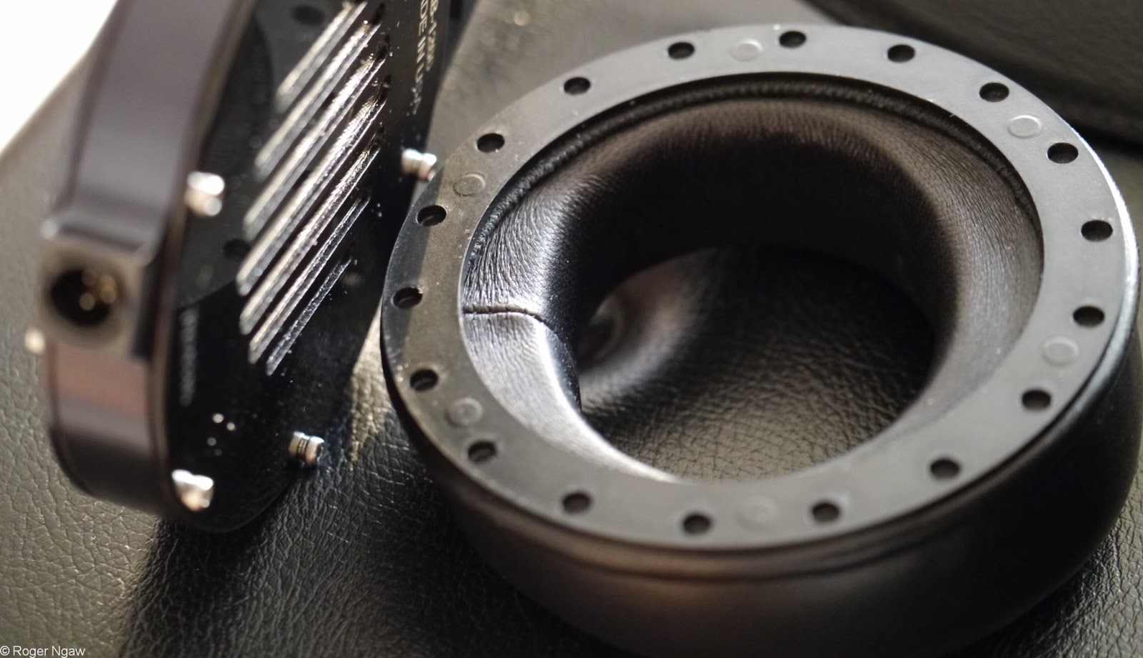

Амбюшуры и у меня будет крепиться на двухстороннем скотче. Как липучки на китайских кроссовках - с одной стороны эдакая ворса, с другой крючки.
Такого плана
У 3м нормальный скотч. Несколько десятков раз точно можно будет отстегивать амбюшуры (только зачем?_
Конечно же по уму нужно делать колечки, которые с проворотом вставляются. Но это всё время,деньги.Очень сложно для единичного производства.
Ну и ,разумеется, самое главное чтобы не дохли мембраны.
Немного личного мнения в эту тему:
Пластик - нормальная идея, дизайн хифименов меня не отталкивает, и, думаю, не меня одного.
Про липучки и кольца - а разве амбушюры не должны сидеть плотно, чтобы не выпускать лишнего? У липучек, всё же, воздушная прослойка остаётся ощутимая..
+ липучки обычно оч. жёсткие, усилие будет нужно прикладывать, мб повреждения будут.
Двусторонний скотч для плотности или натяжка на борта(вместо натяжки на те же кольца) - почему нет?
Есть ли резон делать быстросъёмные амбушюры? Кому нужно будет поиграться - тот снимет-оденет любые, лишь бы не было, как с аудезами, что кожа расслаивается к чертям.
Амбушюры - это лишь часть наушников, то есть одно из средств корректировки и настройки конечного звучания. Одним излучателям требуются очень закрытые абушюры, которые практически совсем не пропускают воздух (как у AKG K872), другим нужны максимально открытые, да еще с щелями на чашке (Sony M900), а третьим что-то среднее. Все зависит от излучателя и его демпфирования.
К слову, по уму нужно делать амбушюры на магнитах, как у Abyss. Ничего невероятно сложного нет, а удобство отличное.
Магниты - это всё же вес и удорожание.
Конечно, абиссам это без разница - тяжелей и дороже найти что-то тяжело ;)
Почему-то мне кажется, что изодинамическому басу нужна более плотная конструкция, хотя... Просто подождём, когда дело дойдёт до настройки звучания, там и будет ясно, чего гадать)

Будет. Амбюшуры заходят внутрь чашек. Я подумал про это и покажу как всё будет выполнено.

А, ну если чашка-амбушюр будут как "выступ-впадина" в борт без зазора, то вопрос снят))
ПРОДАМ
Как в денонах? Нужно ли это усложнение конструкции в угоду липучек и прочих быстросъёмов?
upd. Ещё один момент - подстройка амбушюр по углу. Вижу вариант либо магнитов с большим кол-вом отверстий, либо натяжка на борт(классика), чтобы можно было вращать амбушюры по оси, подстраивая их под голову(если они будут наклонные, конечно же..)
