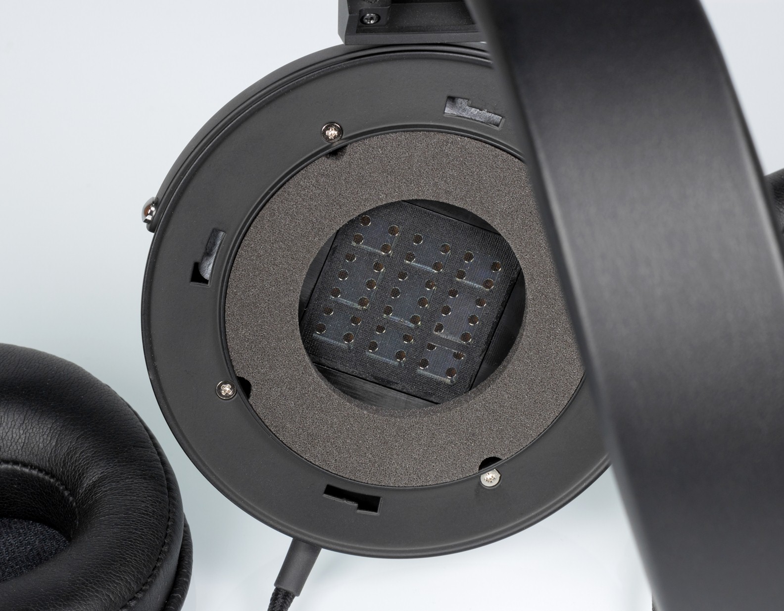

Lin, на первом фото ортодинамика, а не изодинамика. А мембраны фостекса (помимо очень сомнительных звуковых свойств) кажется мне, что дорожки пущены зигзагом потому, что они хотели увеличить длину спирали и нагнать повыше сопротивление на такой крошечной площади.
Спасибо за ответ. Ортодинамику, я привел к тому же закону Ампера. Да это Фостекс, но мне думается, они очень технологично исполнили, т.к. это производство серийное, разместив пилу. Я полагаю в этом, что-то есть, ведь я допустил данный вариант в виде гладкой, равномерной синусоидой, и потом на мой взгляд они не только хотели увеличить сопротивление, но нормализовать натяжение мембраны.

На фостексы никто и не собирался равняться. Вот это фото просто убивает:
Такие большие чашки, с такими маленькими излучателями. Size matters.

      Пока не определился с видом усилка - транзистор или лампы, здесь тоже на Ваше обсуждение (слышал много мнений, что с лампой эти уши лучше споются, например с Флюксом ТА-02).
      Прикинул параметры усилителя...
      При Рвых.=500 мВт (равна макс. мощности ушей) напряжение на выходе усилителя должно быть 12,24 В (нагрузка 300 Ом). Нужна схема усилителя, способного выдать такое .
      Всем откликнувшимся заранее спасибо!
