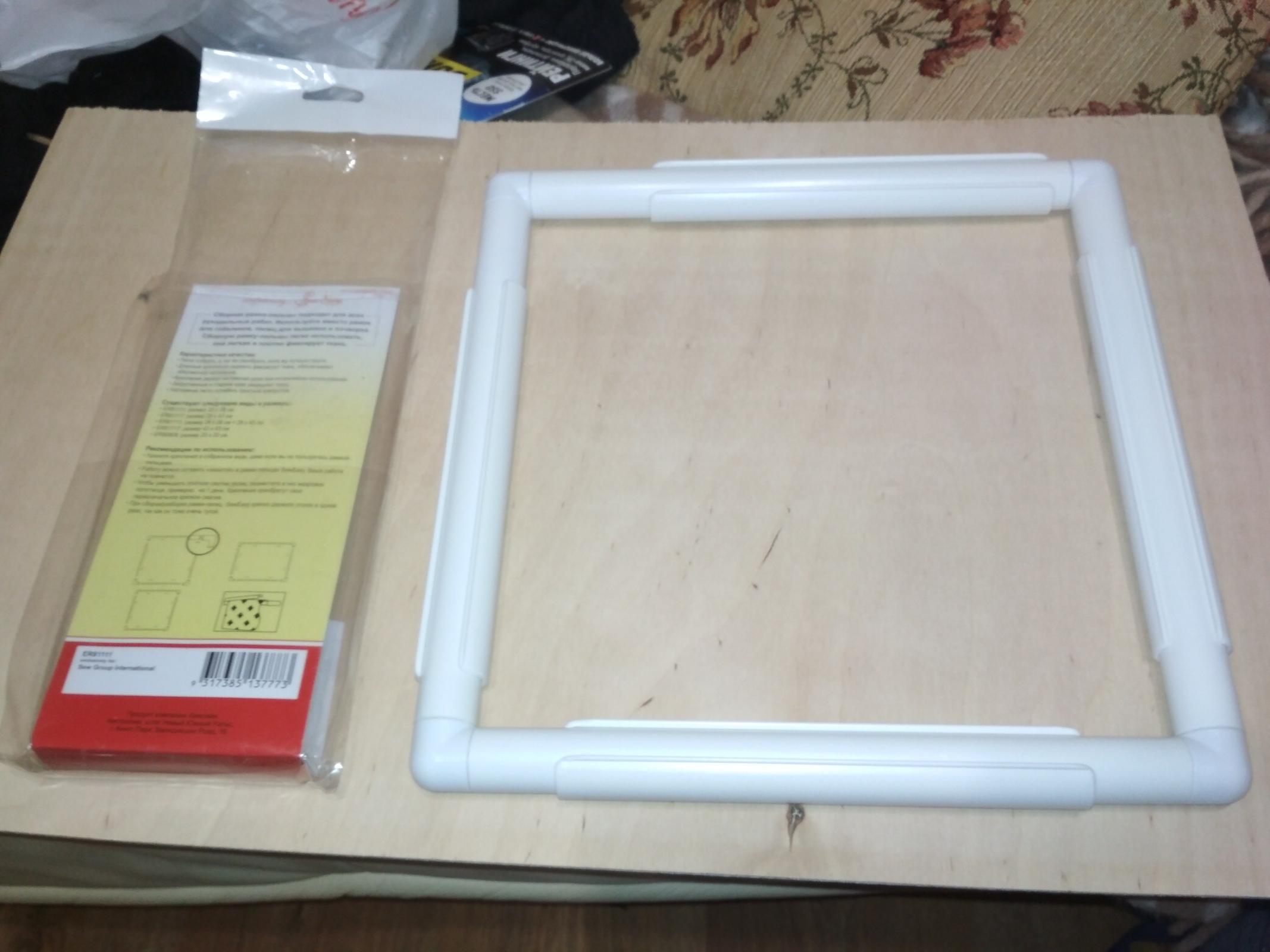

Купил в галантерее рамку-пяльцы интересной конструкции. Убеждают, что австралийская.
По поводу натяжки: обнаружил один неприятный момент для своих изодинамов. Даже если делать две рамки с приклеенной пленкой совместно и получить натяжку довольно близкую ( определяю по звуку постукиванием - тон должен быть близким) , то после наклейки мембраны от ТДС16-40 натяжка может довольно сильно меняться ( плюс могут появится "волны" - хотя в принципе ожидаемо - на пленку 2 мкм приклеить мембрану грубо говоря 20 мкм - запросто может "повестИ").

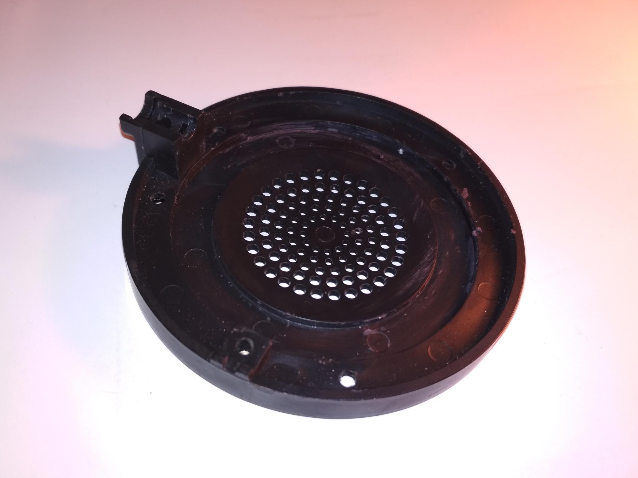

А я занимаюсь подбором оптимального провисания;)

Тут что еще понимать под демпфированием. Если понимать широко , то "сеточки- панели с отверстиями" между драйвером и ухом у ТДС-ов. Я когда делал портатив из sawafugi использовал корпус от PhilipsSHP2000. Там заклеивая даже по одной-две дырочки на АЧХ в крупном масштабе видны изменения. Но на слух может и не слышно будет, если так плавно менять. Конечно , решетка впереди добавляет и искажений, но делает звук как-то по-быстрее. Это как река быстрее течет в более узком месте.
Еще по памяти - если поставить акустически неплотную салфетку между ухом и драйвером в sawafugi АЧХ разворачивалась относительно ( не помню точно какой - 500ГЦ или 1 КГц) точки - т е условно допустим АЧХ прямая -ставим салфетку АЧХ опять прямая но бас поднят , верх опущен относительно точки в середине диапазона. Можно еще добавить салфетку - наклон еще увеличиться . Так можно добавлять в некоторых пределах , используя акустически прозрачные демпферы.
Если между ухом и драйвером ставить акустически более плотный материал - будет на АЧХ резать верх или середину + верх.
Если заполнить объем между драйвером и ухом чем-нибудь типа синтепона, по идеи увеличится акустический объем - как это делают в колонках - не пробовал.
Все , что пишу - не факт что один в один повторится - понятно, что реально зависит от многого.

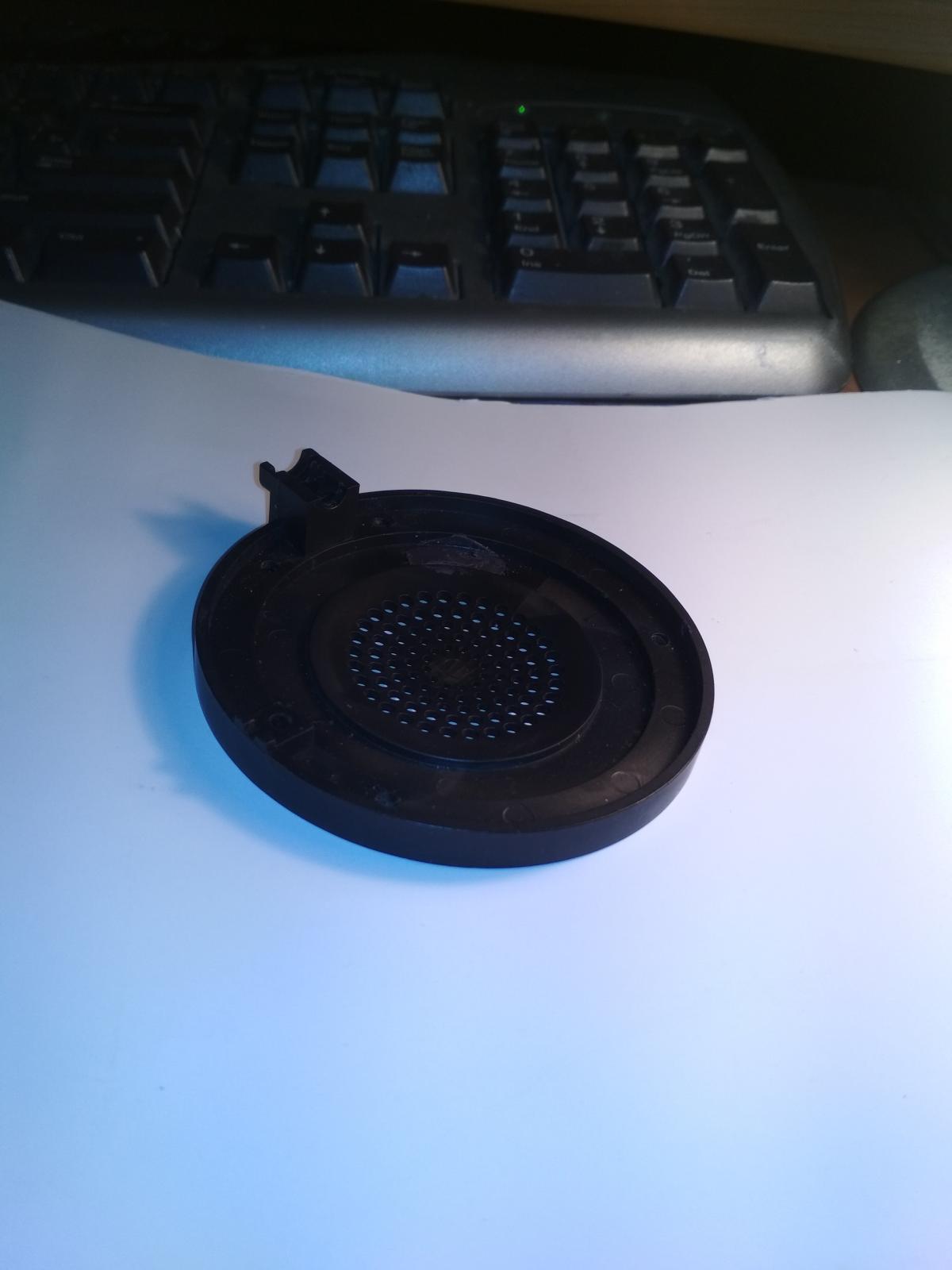

Спасибо. Кстати, а зачем решетка с дырочками на тдсах? Я думал это просто прижим магнитов чтобы не разлетелись.
В 7, 16 точно Ачх без нее изменится. Зачем? Что бы Ачх подвести к ТЗ на наушники. По сути акустическая линза. Наверно ее рассчитывали. Закрытие дырочек в корпусе филипса + sawafugi больше всего влияло на диапазон 500Гц- 7 КГц. Смещались горбы, увеличивались впадины - менялась вся картина целиком , но отдельные фрагменты изменения хорошо отслеживались. К сожалению нужен большой опыт , что бы понять какое изменение улучшает, а какое ухудшает звук.

У ТДС16-16 решетка не просто с отверстиями . Она имеет форму части сферы большого диаметра. Отверстия разного диаметра .

Пробовал демфировать со стороны уха- интересные результаты получал...выровнять АЧХ на СЧ-ВЧ немного можно, но это долго и нудно...

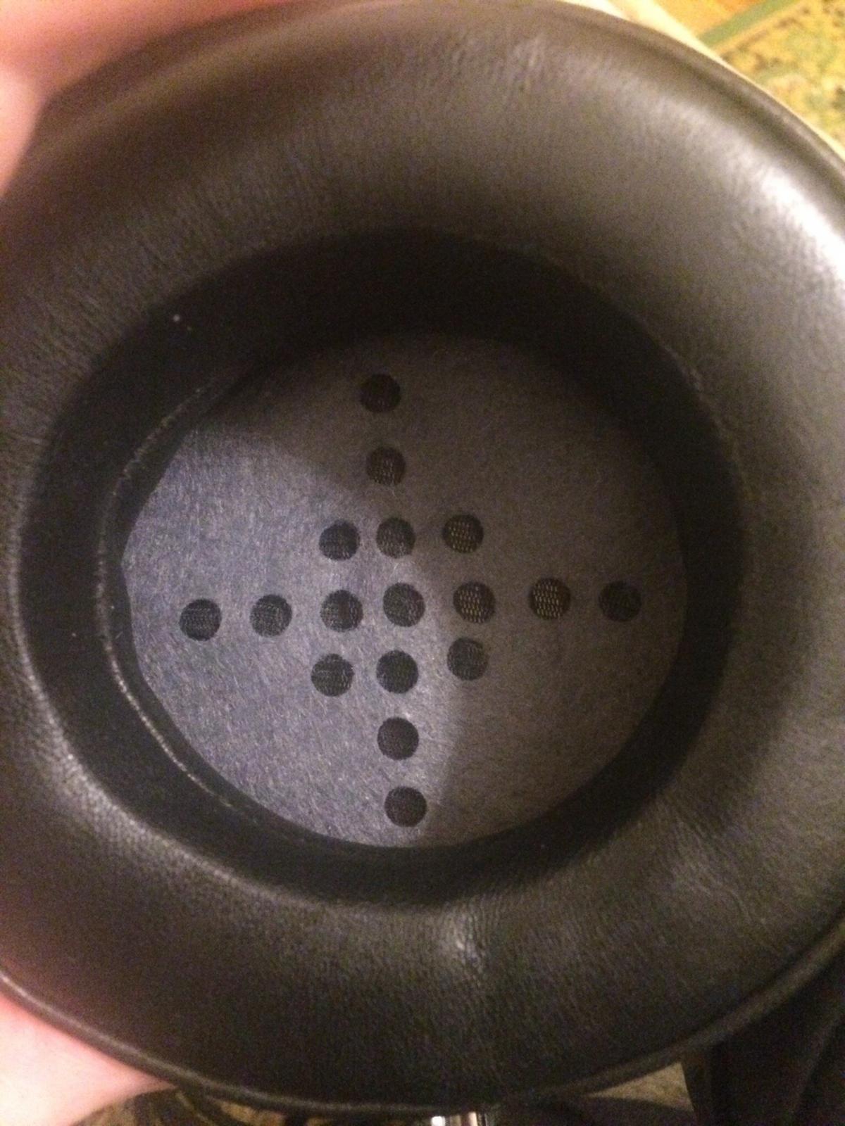

Я перешел на глубокие угловые кожаные (аля audeze и zmf)
Вот такой демпфер из очень неплотного легко продуваемого войлока вернул в изрядной степени энергию на нижнюю середину.
а фронт-демпфер можно будет снимать, и типа регулировать AЧX под себя, путём добавления отверстий? Изменено пользователем micon
а фронт-демпфер можно будет снимать, и типа регулировать AX[ под себя, путём добавления отверстий?
Разумеется. Это кружок, который запихивается под амбюшур. Не вклеенный. Прибивает звук в районе 1-4 кгц. На вч влияния почти не оказывает. Такие большие мембраны ВЧ играют только центром т.к. выходят из поршневого режима работы на этой частоте. А в центре, как видно, открытость вполне приличная.

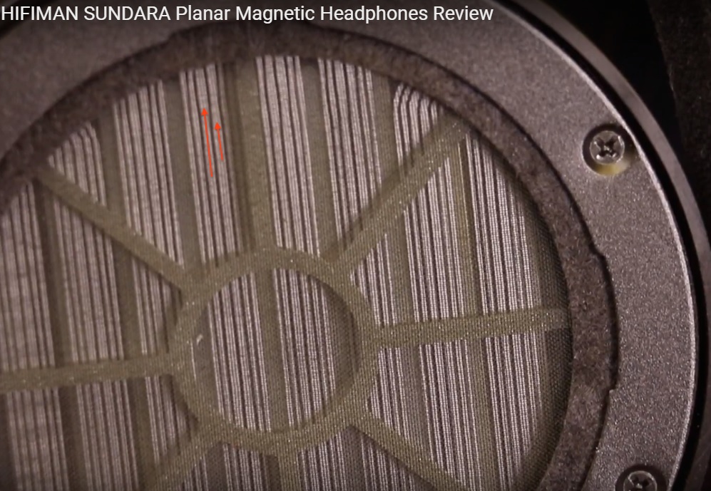

Интересно почему у Сундары центральная дорожка толще? Т.к. наиболее удалена от магнитов и компенсирует неравномерность магнитного поля?
Изменено пользователем Гаруспик

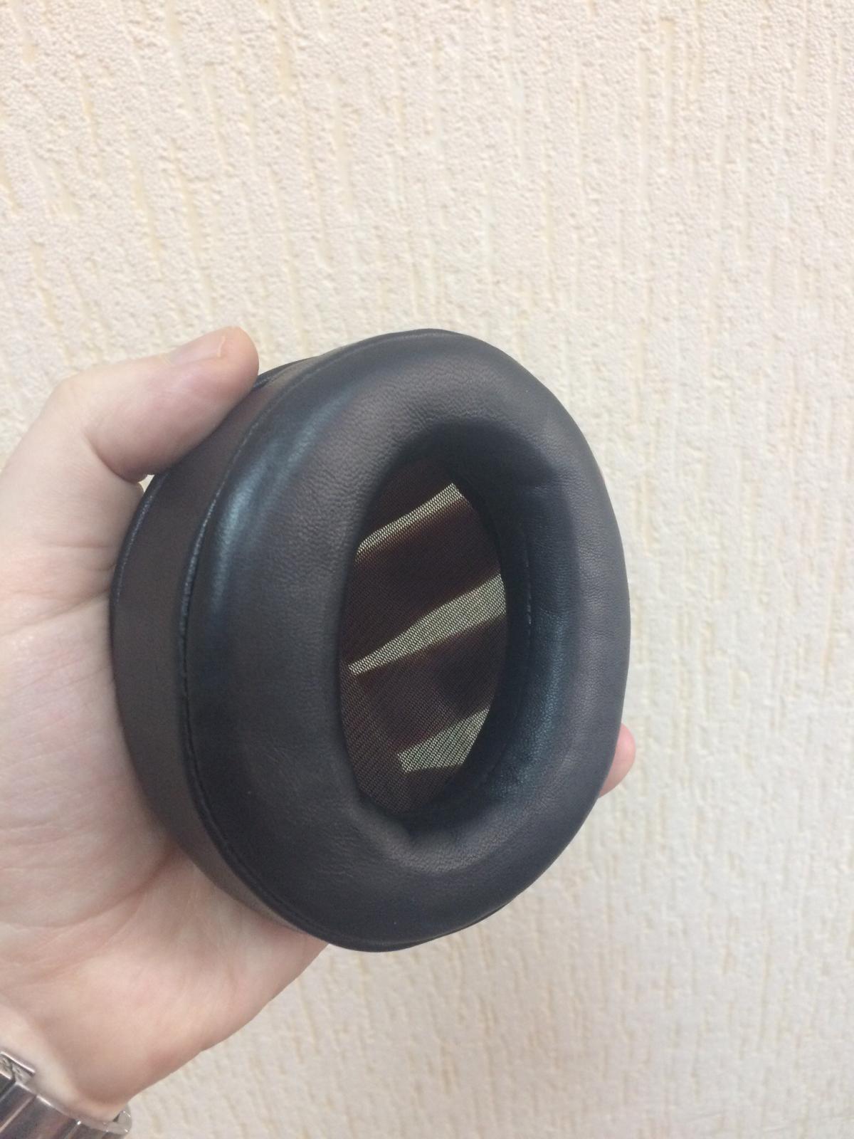

Пошили мне амбюшуры с овальным центральным каналом.
Опять же изменилась подача. Получается, что изрядная часть мембраны перекрыта и с этой части не доходит в ухо верхние сч. Вч тоже бы не доходили, но края их почти не играют.
Если бы это было так , то дорожки наоборот в центре должны быть тоньше - тк по закону Ампера - ток одинаковый,( длина тоже - если можно о ней в каком-то смысле говорить, по смыслу просто надо рассматривать одинаковые по длине участки дорожек)-- остается меньшая напряженность магнитного поля В. Если делать поршневой режим, то чтобы скомпенсировать падение В нужно делать переменную ширину дорожек , причем самые узкие в центре. Тогда можно будет себя тешить мыслью, что сила Ампера на любом расстоянии от магнитов будет разниться в меньших пределах и следовательно мембрана будет двигаться более равномерно. Но опять таки это актуально для конструкций с широкими щелями между магнитов - там В падает при удалении от магнитов - в центре минимальная - и начинает расти при приближении к следующему магниту. Если щели узкие - наверно можно подобрать такой размер щели между магнитов, что уменьшение поля от одного магнита будет более менее компенсироваться увеличением поля от другого магнита и суммарная В будет мало меняться. Все это ,конечно без учета неравномерностей веса участков мембраны в зависимости от наличия-отсутствия дорожек на конкретном участке. Так , что этот вариант объяснения не подходит.
Может более широкими дорожками в центре они повышают локальную жесткость мембраны в центре - она там при работе значительно меньше локально демпфируется и может колебаться сильнее, чем рядом с магнитом. Они в центре мембрану локально утяжеляют - и она колеблется более равномерно около магнитов и в центре между магнитов. Т е успокаивают прогибы мембраны в центре.
Все это может иметь смысл , когда у драйвера решены остальные проблемы и начинаются изголения перфекционистского плана.
