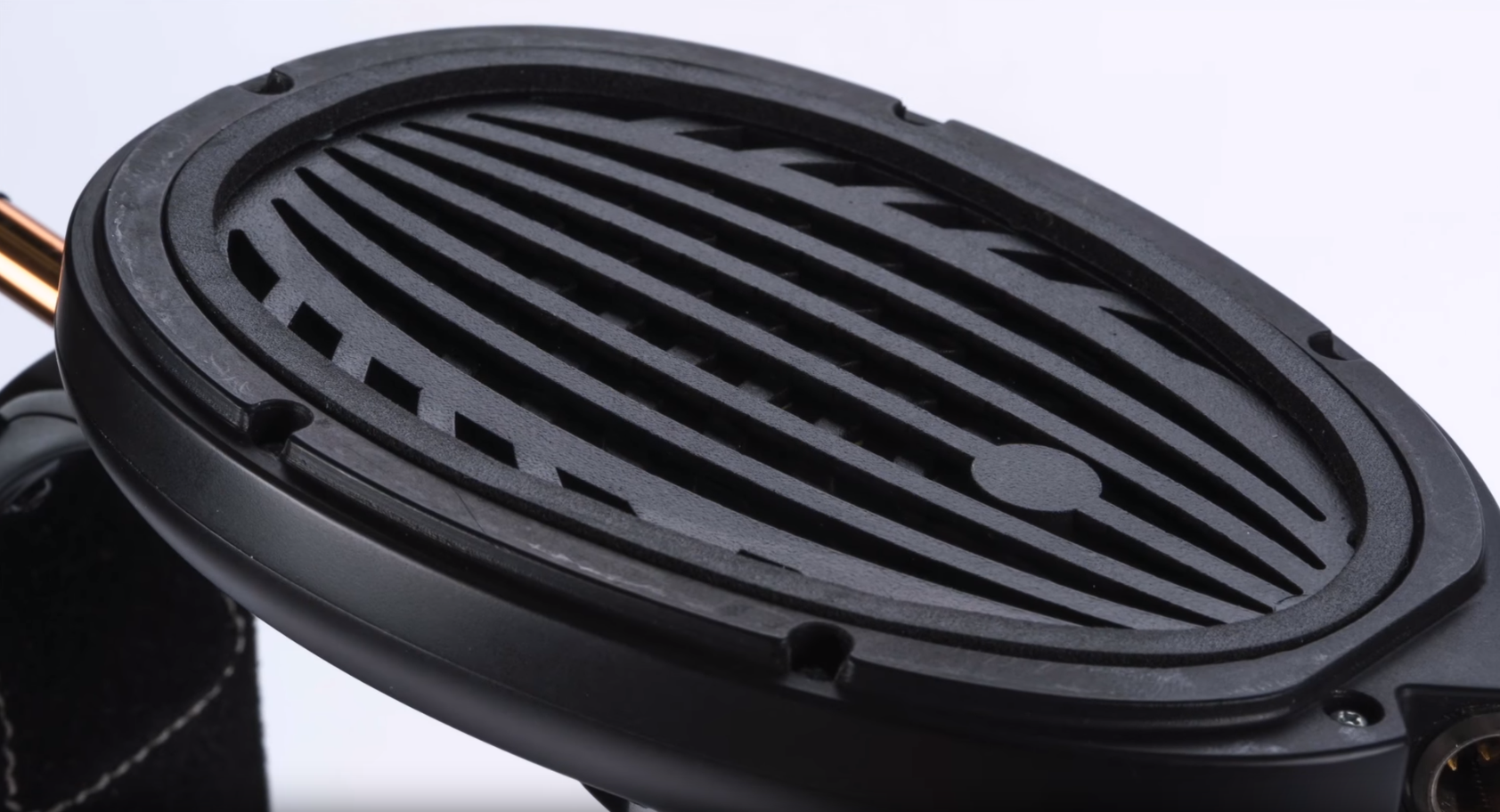

Тут вот Джуд засветил очередные TOTL уши, на этот раз от Meze Audio, и мне приглянулась мембрана, которая в них будет.
Гаруспик, возможно Вам будет интересно, там они одну мембрану как бы разделили на части для воспроизведения отдельных частот (саму мембрану вроде делают парни зi Львова).
Вот описание из видео:
Empyrion does have a unique trace pattern on its diaphragms and I don't recall seeing this exact pattern before.
They're calling it an isodynamic hybrid array headphone. The traces are divided into two distinct coil patterns: one is a spiral coil concentrated over the ear canal opening - this spiral coil is more efficient at reproducing mid band and high frequencies.

А мне кажется этот ход не то что неинтересным, но вредным. Все стараются сделать так, чтобы по всей площади на мембрану действовала одинаковая сила, а тут всё наоборот.
Но огромное спасибо за фото, мотаю на ус различные варианты топологий.
Изменено пользователем Гаруспик
Конечно решение очень интересное и как-бы более альтернативное, так как трудно выполнимое технически в условиях самостоятельной реализации, это и сложная конфигурация магнитов, что сразу же скажется на стоимости наушников, нужен хороший станочный парк с ЧПУ для изготовления комплекта драйверов и так далее... Сама идея конечно интересна, но если ее применить к реальным возможностям конкретного изготовителя... но как по мне, то несколько "перемудрили" в Meze, немного не понятно как одна мембрана может колебаться разно частотно, если она имеет "ход" общей площадью, другой вопрос если бы они в одном каркасе сделали две отдельные мембраны со своими магнитными системами (под частотные потребности) и соответственно натяжкой, разной, возможно, площадью и так далее, пусть даже последовательно одной "дорожкой"... выглядит конечно необычно и красиво, но вот звучание вызывает сомнения в сравнении со "стандартными схемами"... имхо конечно... :blush:
@mihapsp, я со всем согласен, но только уточнение по стоимости и сложности изготовления (я ж в курсе, как все тут понимают).
1. Стоимость магнитов не зависит от их конфигурации. Только от их веса. От конфигурации зависит цена формы, но это буквально 100 баксов в Китае.
2. Чашки литые. Пресс-форма денег стоит, отливка - две цены сырья (2 доллара за килограмм абс-пластика в лучшем случае).
3. мембраны делаются там же где платы. Стоимость берется за дециметр. От топологии дорожек цена не зависит.
Если развивать идею, то можно сделать 2 мембраны с одной общей магнитной системой. Или одной мембране магнитная система с одной стороны, другой мембране - с обратной стороны.
Но тоже идея не особо.
На такой топологии шлейф гармоник обеспечен, и рост искажений с ростом уровня громкости.
Может в том и идея. Обеспечить "уникальный hi-end звук". Те же Абиссы тоже не предел мечтаний с точки зрения искажений.
