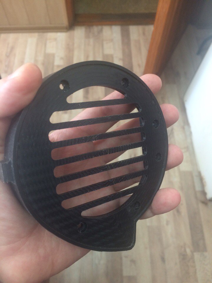

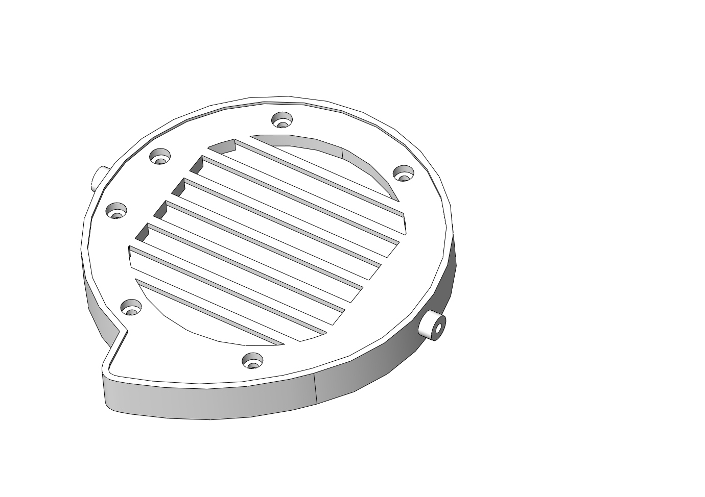

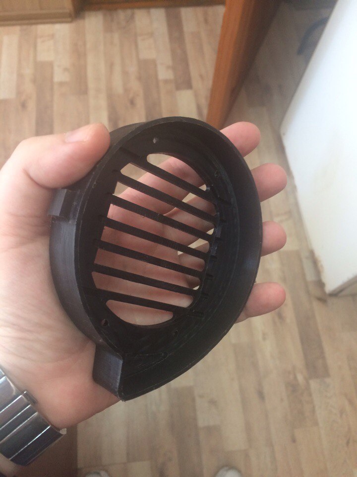

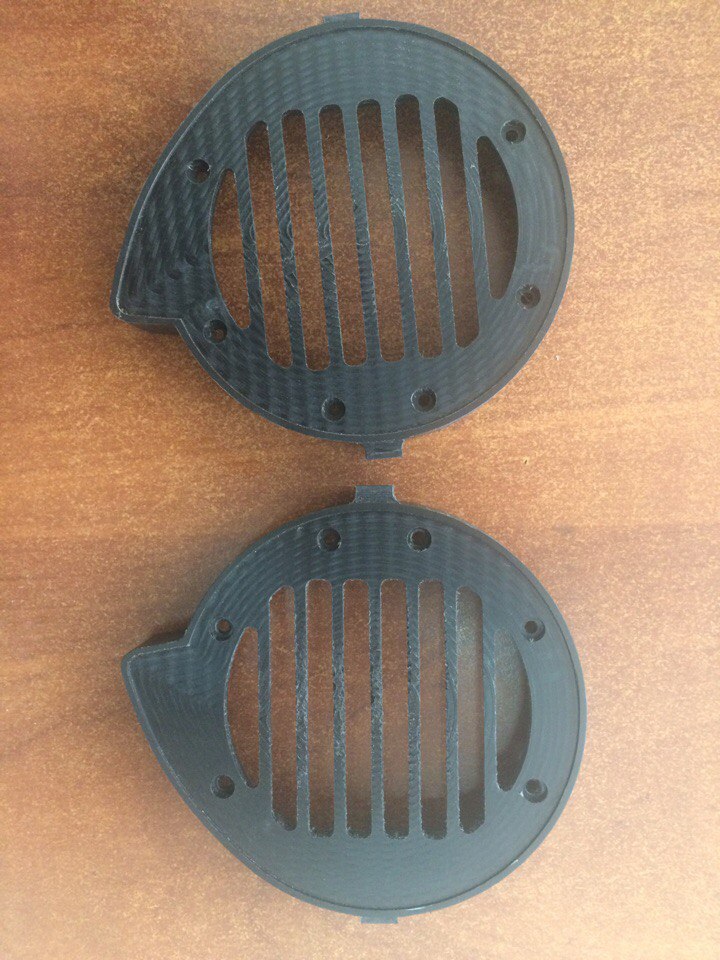

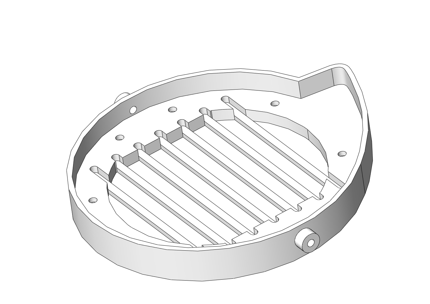

Подзавис я с прогрессом т.к. почти 2 недели ждал пока то, что я нарисовал в 2д инженер переведет в 3д (сам я с cad программами не знаком).
Как видите срощены вместе корпус чашки и одна из деталей.
Пока на 3д модели не отражены выборки лишнего капролоктана для облегчения веса.
Как модель будет закончена - отдам на ЧПУ фрезер.
Думаю, это поможет мне вписаться в желаемые 550 грамм.
Лицевая сторона будет заклеена решеткой на двухстороннем скотче. Под ней будут гайки. Со стороны уха - винты впотай. Доступ к ним будет при отклеивании амбюшуры.

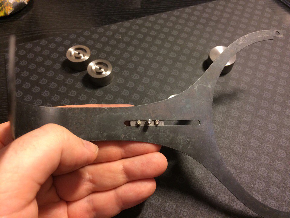

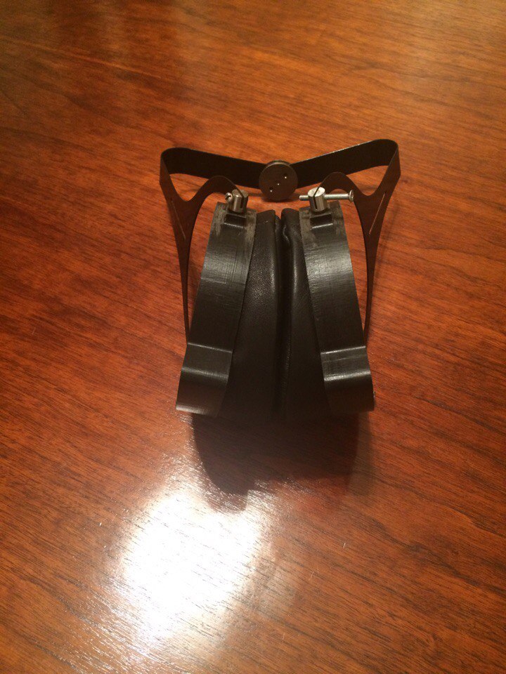

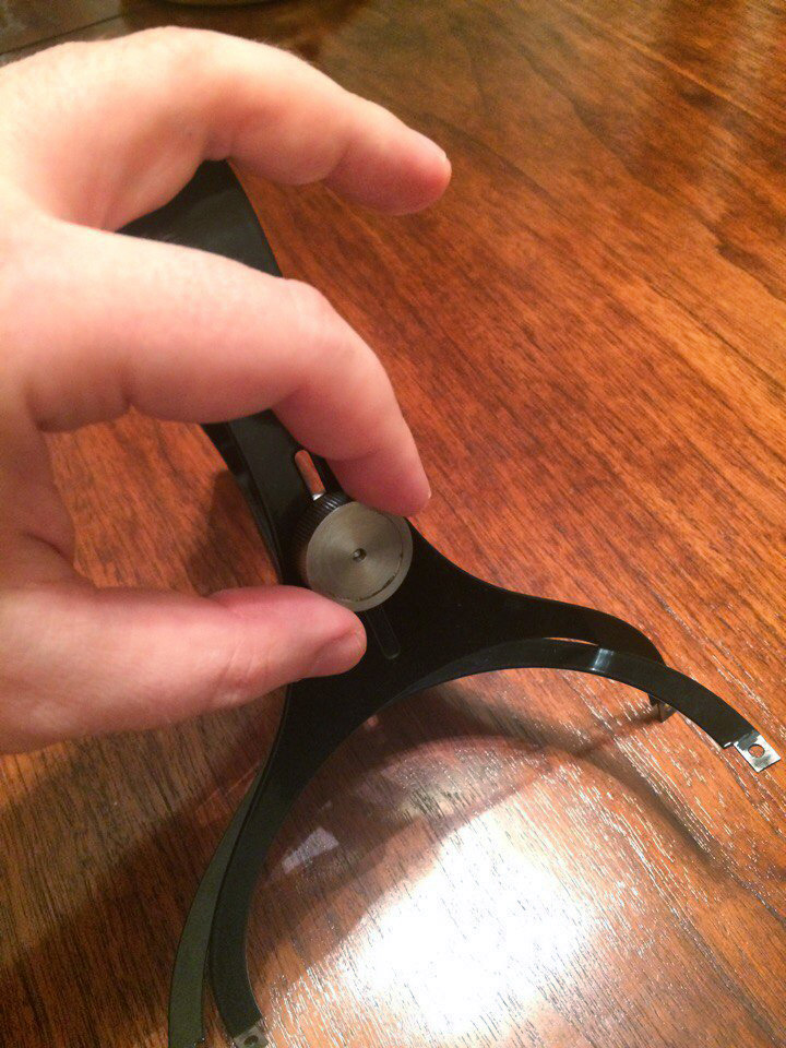

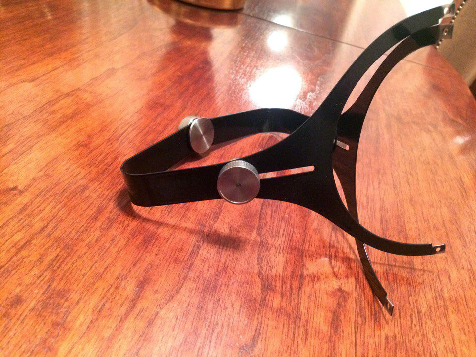

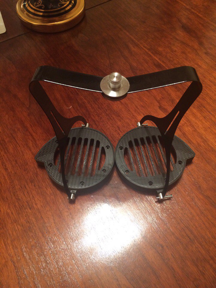

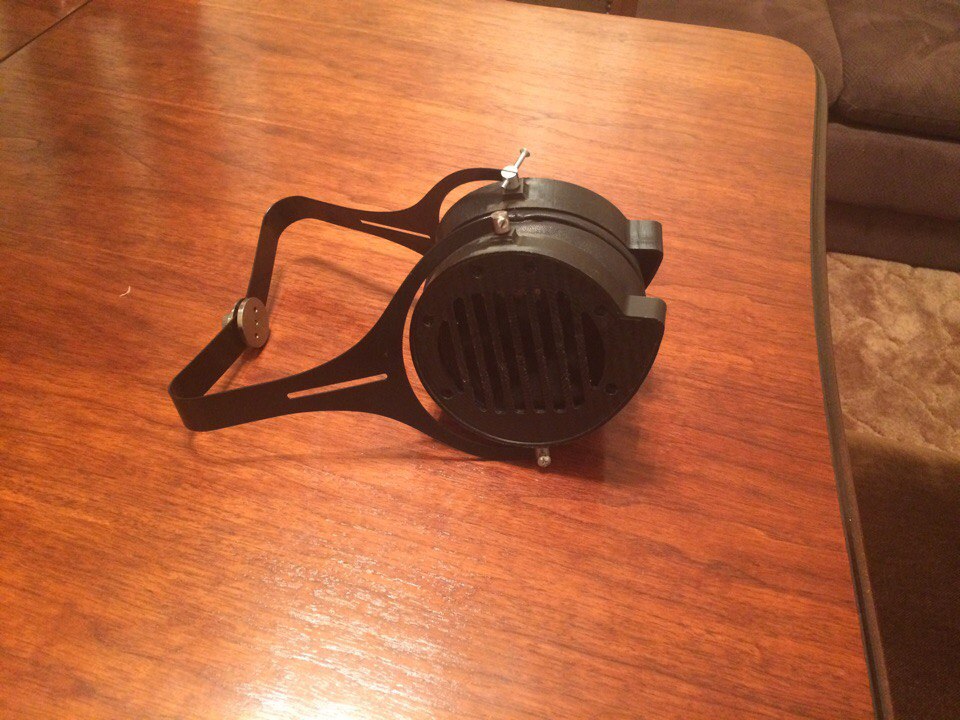

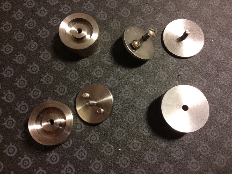

Наконец-то получил сегодня титановые закрутки. Я их переработал и теперь они скользят вдоль паза и кожаное оголовье не надо будет поправлять.
post-24753-0-06261700-1503415176_thumb.jpgpost-24753-0-43352800-1503415176_thumb.jpgpost-24753-0-57989500-1503415176_thumb.jpg
Всего таких закрутки три:
1) между половинок оголовья. Чтобы зафиксировать нужный угол или сдвинуть\раздвинуть.
2 и 3) левая и правая чашка.
Сейчас они высотой 12 мм и это оказалось избыточно массивно. Уменьшу до 8. В боковых закрутках будет сделано понижение глубиной 0.5 мм и туда вклеен алюминиевый кружок с печатью L и R в тон чашки.

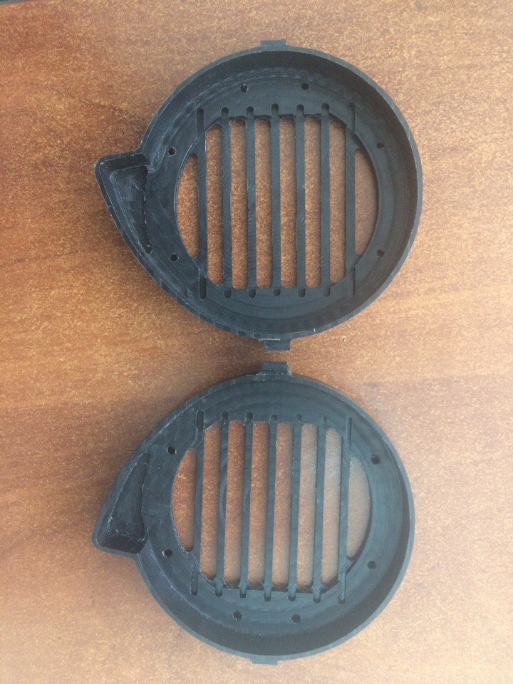

Ну и с нетерпением, конечно, жду из фрезеровки новые чашки.
Вес всех закруток 50 грамм. Немало, да. Но очень надежно. На алюминии резьба срывалась рукой без проблем.
  • Нравится 7
А круг самой закрутки не слишком великоват? Под хват пальцев не обязательно такой широкий вроде делать.
18 мм боковые, 20 верхний. Высотой все будут 8 мм. Ну не знаю, вполне удобно на ощупь. Ну и под ширину дужек же они.

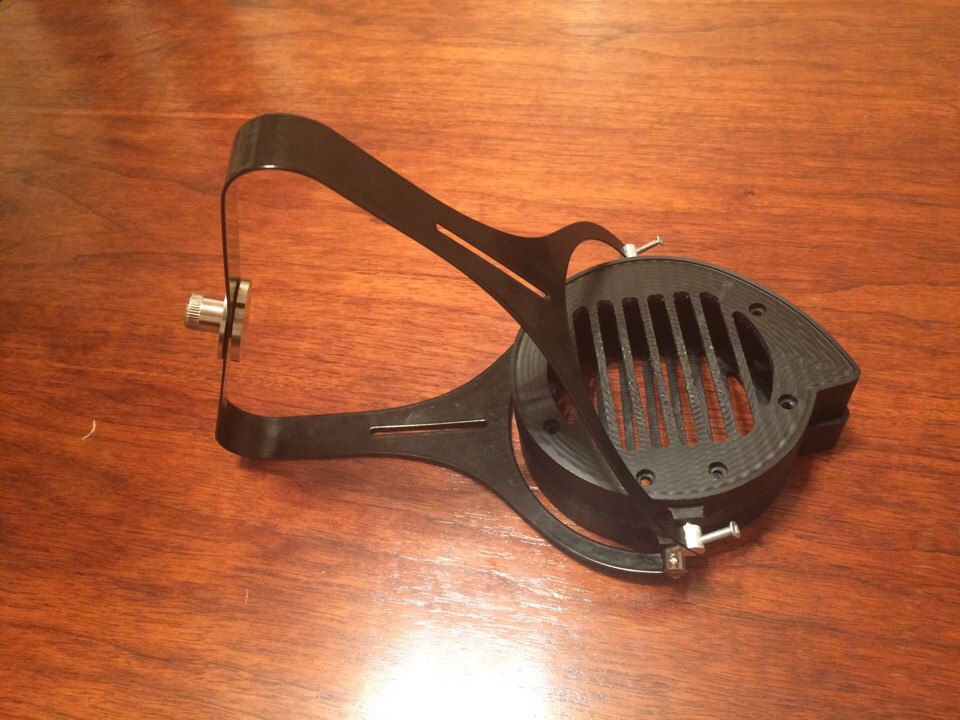

Надеюсь, продукт на фото антогонизма не вызывает.
главное что бы звучали долго и красиво!)
Это понятно. Ну а как смотрится конструкция как таковая?
Мне нравится. Главное, чтобы был вариант матовой чёрной отделки чашек :D

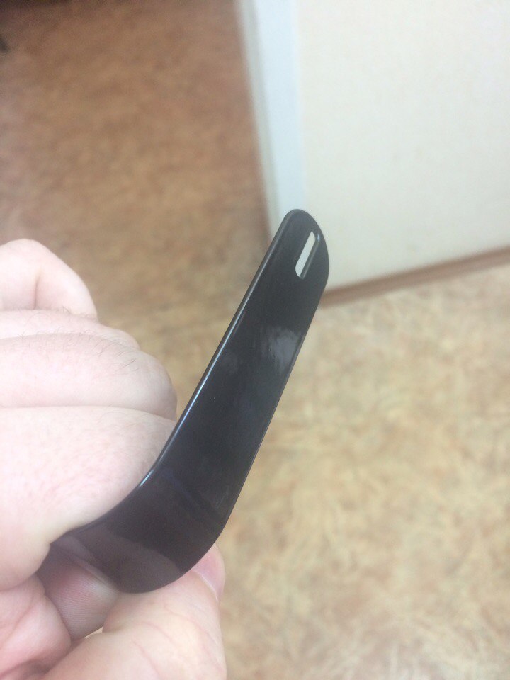

Предусмотрены глянцевые черные чашки, единственный цвет оголовья - глянцевый черный. И решетки серые шлифованные. В тон крутилкам.
Глянец хуже, ибо вещь будет маркой. Остальное дело вкуса, конечно. И, возможно, технологии покраски - тут вам виднее.
На фоне очень симпатичной конструкции это всё мелочи, конечно. Главное - звук и надёжность :drinks:

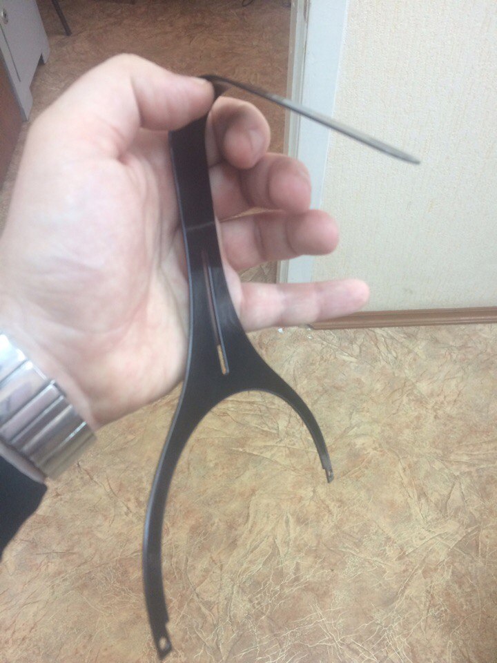

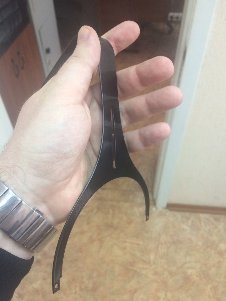

У китайцев однозначно лучше дизайн. Но я не могу его повторить в единичных изделиях т.к. для этого нужны штампы для гибки листового металла (простыми приспособлениями тут уже не обойтись, присмотритесь как изогнуты дужки) и присутствуют пластиковые части, для которых необходимы пресс-формы.
Но вот только я не вижу второй степени свободы кручения чаш.
У китайцев однозначно лучше дизайн. Но я не могу его повторить в единичных изделиях т.к. для этого нужны штампы для гибки листового металла (простыми приспособлениями тут уже не обойтись, присмотритесь как изогнуты дужки) и присутствуют пластиковые части, для которых необходимы пресс-формы. Но вот только я не вижу второй степени свободы кручения чаш.
Да я как бы не в упрек, тут все понятно.
Мне кажется сделано как у баеров, то есть поворачивается в детале, где вилка входит в оголовье. Хотя на картинке эта деталь довольно тонкая, может просто рендер не точный.
Изменено пользователем Solitudo
