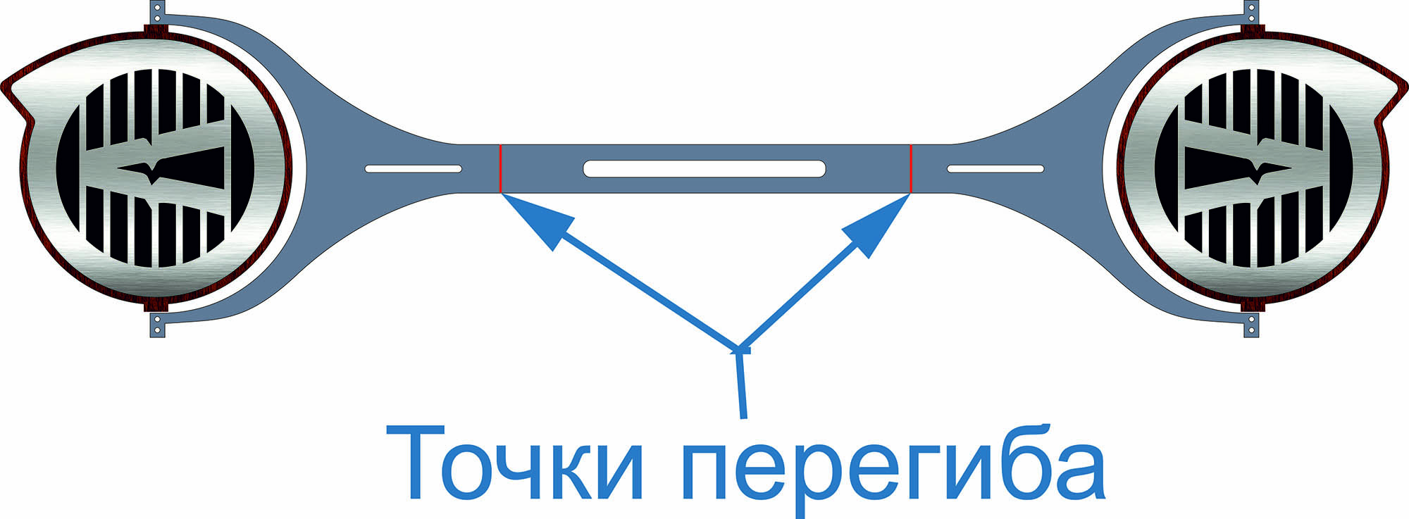

Вот пришла мне в голову такая конструкция. Выполнить оголовье и держатели чашек одной деталью. Что скажете?
Что скажете?
Так а угол "прилегания" как будет регулироваться? Без этой степени свободы нельзя делать, удобства не будет. Вариант подгибания под себя- тоже не лучший.
Изменено пользователем Fireblade
