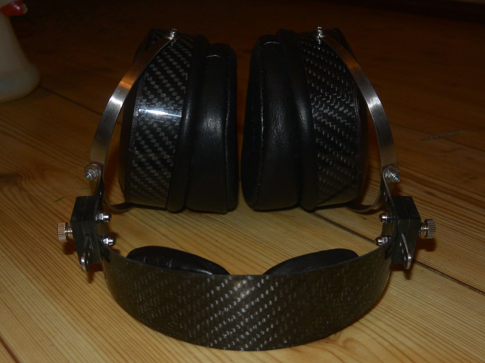

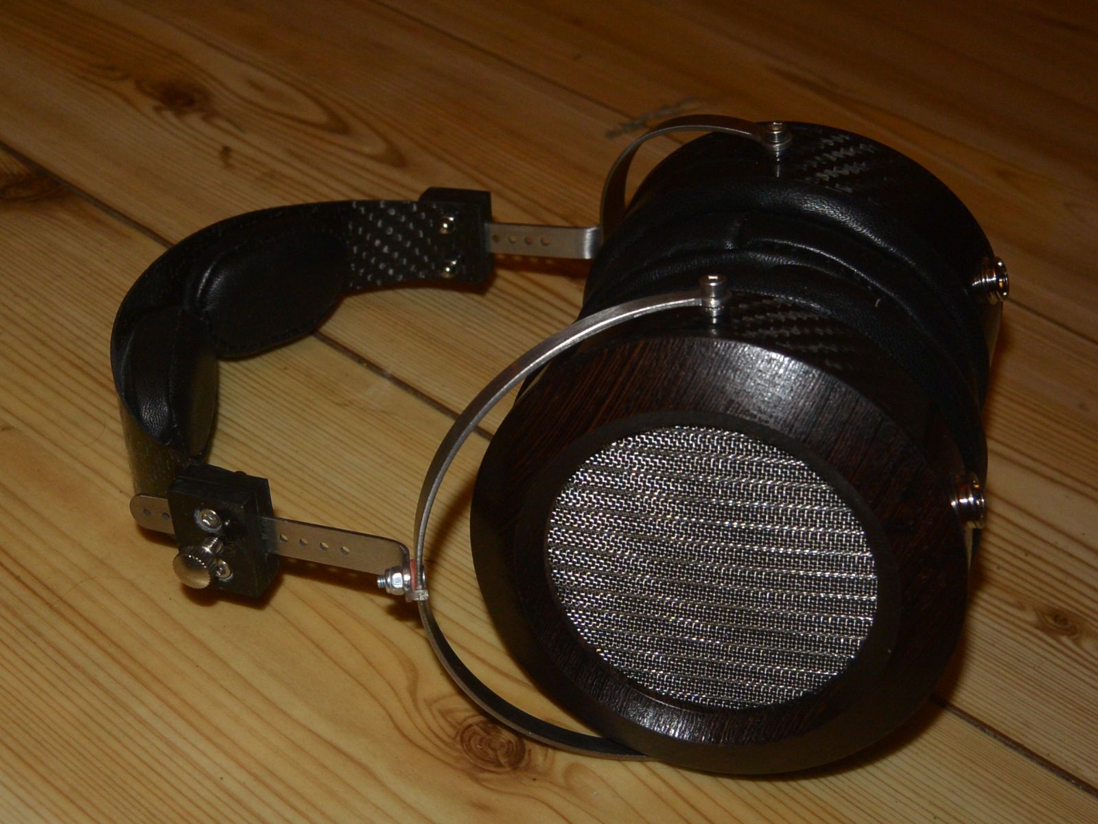

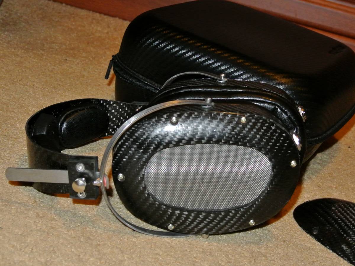

дык карбон же выше показывал.
В собранном виде (внутри излучатели изофонов 60):
В карбоне еще пресайды AMT делал:
Изменено пользователем snorry
  • Нравится 4

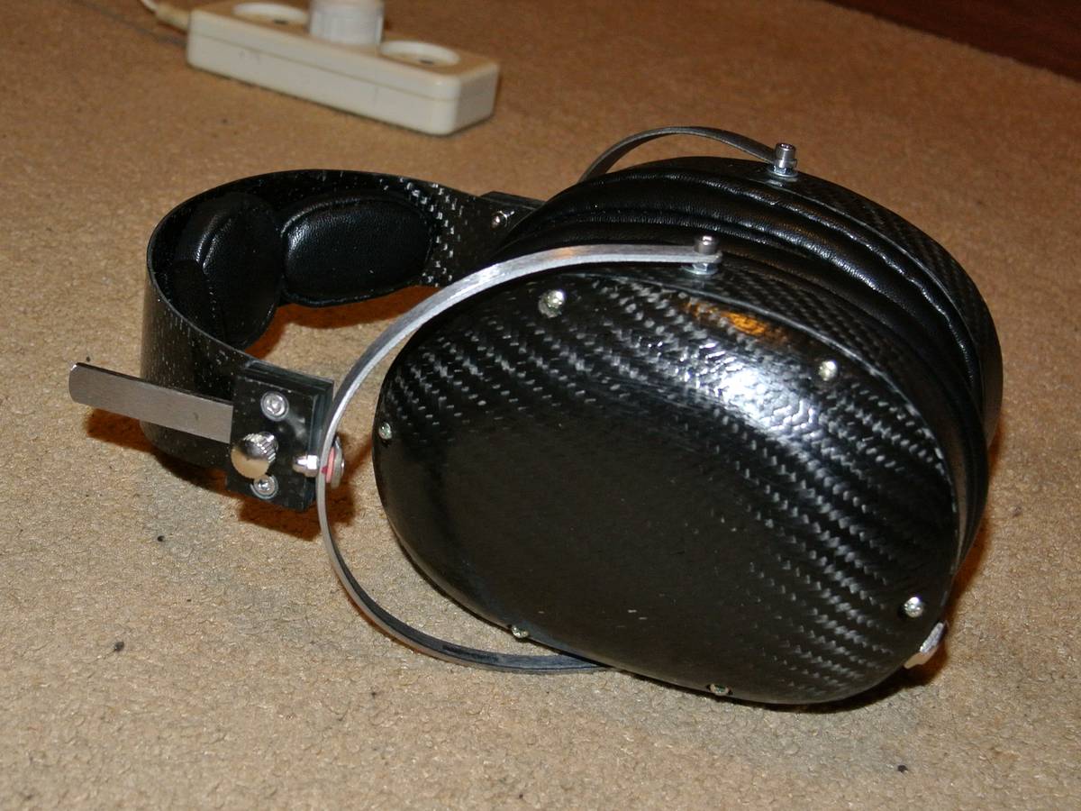

Это карбон.
Материал, состоящий из углеткани и эпоксидной смолы. Кейс на заднем плане - пластиковый "под карбон".
Делал еще на основе комбинированных тканей карбон+крашеный кевлар:

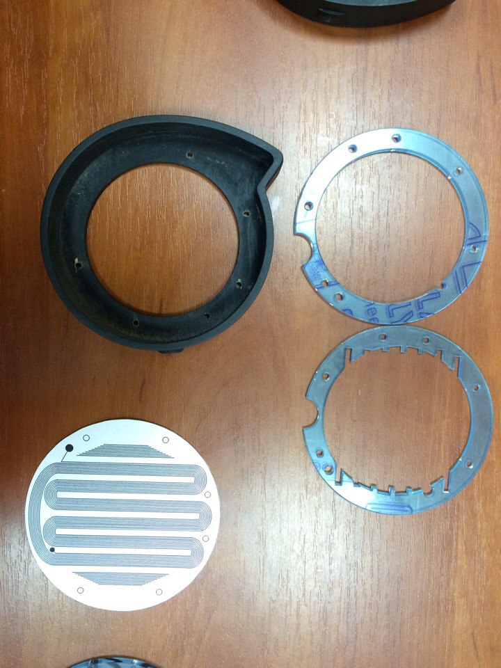

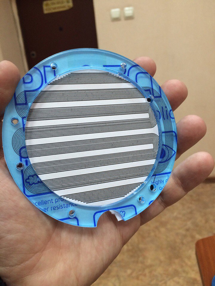

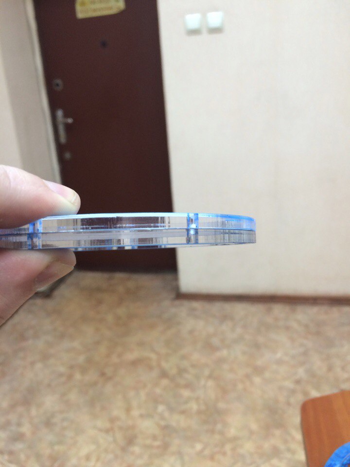

Получил сегодня акриловые части для наушника. Решил проверить как собирается с помощью печати на бумаге.
Имитация токопроводящих дорожек

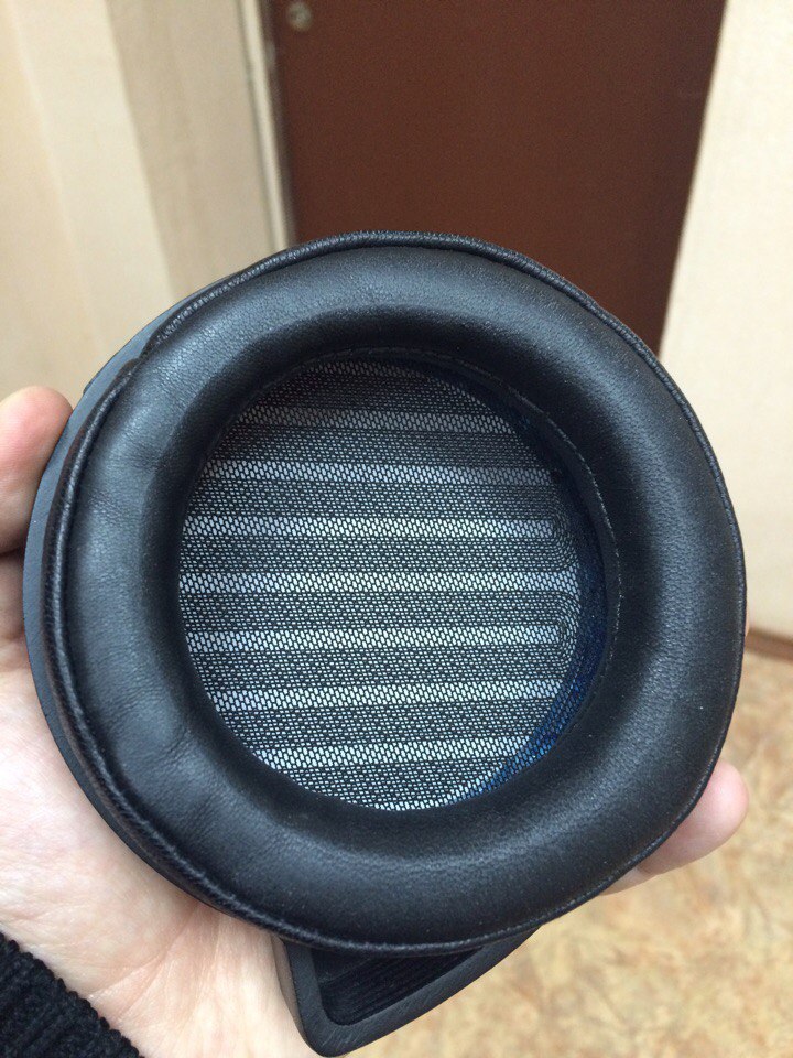

Увеличил до 4 мм зазор между магнитами и пленкой. Посмотрим насколько упадёт чувствительность, с учётом того, что я хочу НЕ натягивать пленку, чтобы увеличить отдачу на НЧ.
Вот что будет видно через амбюшур
Теперь жду из лазерной порезки стальные части для начала сборки "боевого" излучателя.
p.s. Это не дизайн как таковой. Сейчас проект на стадии: делаю звучаще,надежно,технологично. В случае успеха переходим к облагораживанию.
Изменено пользователем Гаруспик

А покритиковать по конструкции? У кого-то есть дельные советы?
Ну и главный вопрос, который меня мучает - из-за зазора в 4 мм у меня явно упадет чувствительность. В предыдущем варианте было 2 мм между магнитами и пленкой и на неразумном уровне громкости, она всё же билась о магниты. Но при 2мм у меня всё это хозяйство вполне пристойно играло от айфона. Но я понимаю, что от телефона это слушать никто не будет, так что критерий "хочу чтобы было громко от айфона" не обязателен.
Магнитов 7 шт.(14) на один драйвер?
7 штук на сторону, итого 14.размер 85*3*3. Как доведу до ума прототип хочу попробовать и одностороннюю систему. Кстати, чисто из собственных слуховых ощущений - мне больше понравился звук, когда излучатель далеко от уха ( более глубокие амбюшуры) более колоночный он. Что скажите по этому моменту? Каков усреднённый опыт по использованию разных амбюшур?
Ну так и добавьте прокладку 0.5 мм к своим 2мм. Хотя бы из плотного ватмана.
