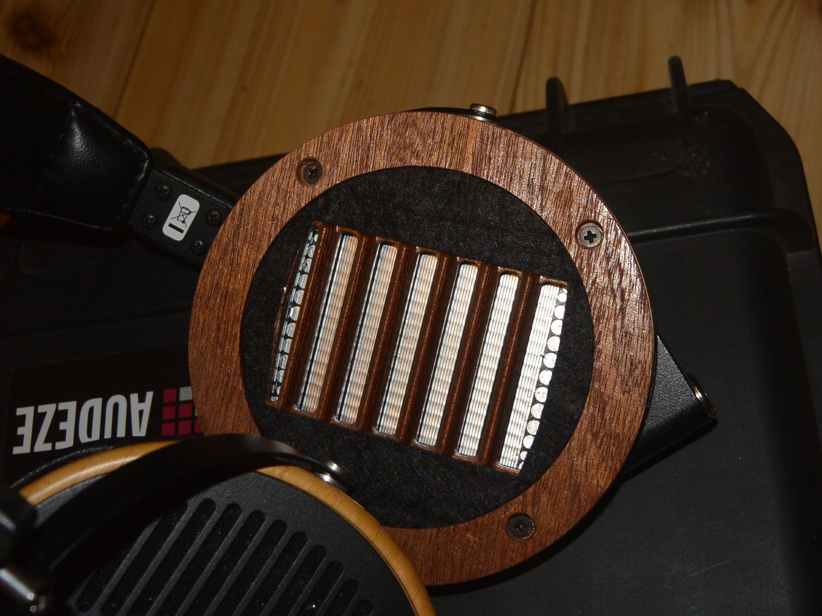

Меня вот что интересует - какая должна быть натяжка у мембран? Я пробовал тянуть так, что мембрана звенела. В таком варианте всё было отлично, но бас, хоть и отличался отменной скоростью и панчем, но был неглубок. В новой версии я хочу взять стекло, капнуть на него водой и раскатать по нему заготовку мембраны и в таком виде уже вклеивать на рамку.
У наушники, например, мембрана висит довольно свободно. У хифименов - натянута. Как дело обстоит у audeze не в курсе.

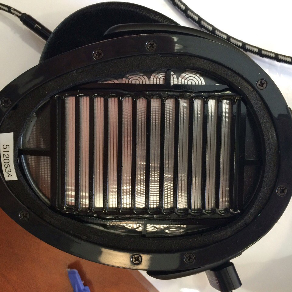

У Audeze пожмаканая вся мембрана ))
head-fi система: ПК - PPA USB - Solid One - HD800, HE6
А она упорядоченно пожмаканная или просто провисает? Не покажете фото? Мне бы это сильно помогло.
Просто я открывал Hifiman He-1000 и мембрана была натянута и отформована какими-то концентрическими кругами.

на тему натяга мембраны - наши Изофоны тупо делают два варианта, потуже и помягче, смотря по предпочтению клиента - более быстрый или более глубокий бас. Лично я не слышал ни одного из вариантов, а какой вариант лучше на слух - кто его знает. Навскидку скажу, что если герц до 50 наушники сохраняют линейность, то я бы предпочел более быстрый бас и меньшие искажения во всем диапазоне бОльшему НЧ расширению; аналогично тому, как я предпочту типичные ЗЯ колонки типичному фазоинвертору. А вот если тугая мембрана дает существенный спад уже герц от 70, пожалуй, это будет уже перебор.

Мембрана без рифления, но эластичная и тянущаяся.
У дофазорных двоек и троек рифление поперек дорожек.

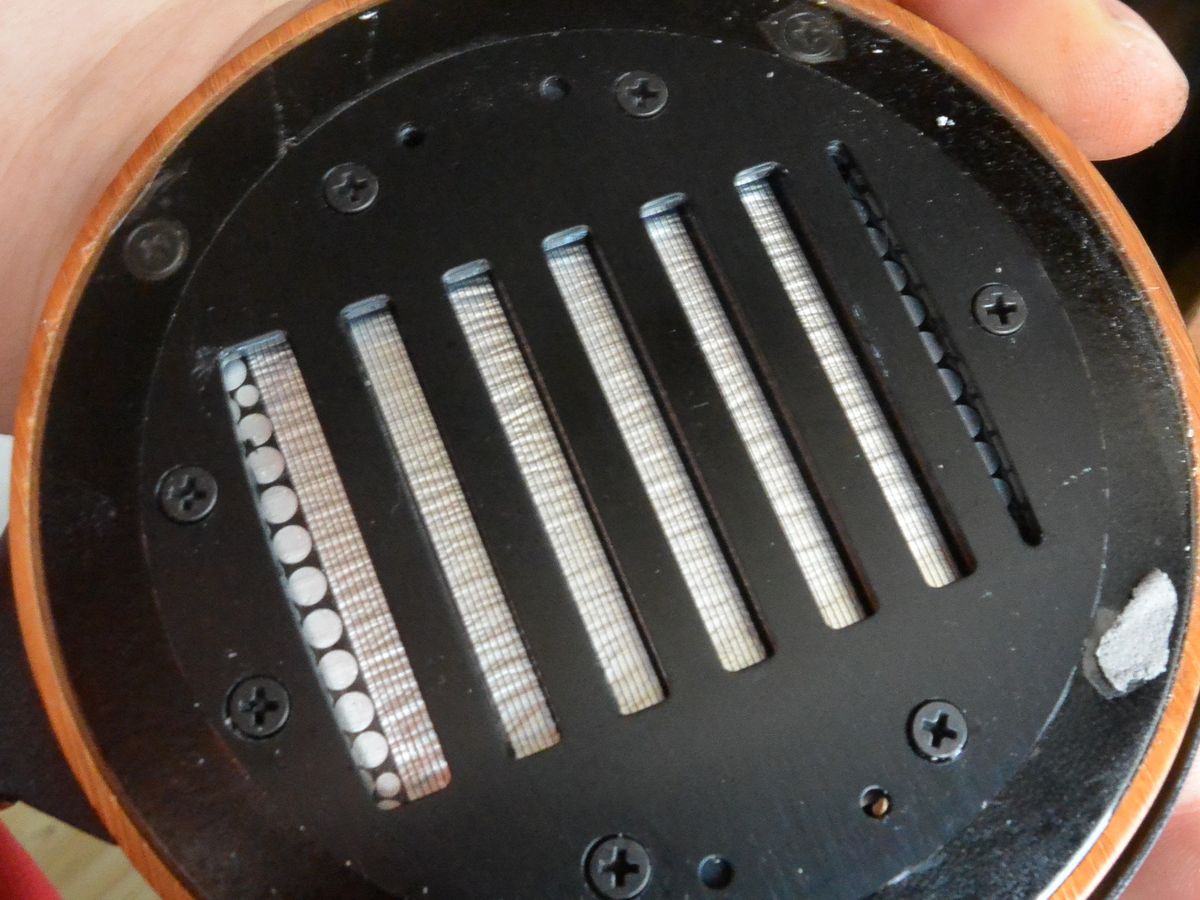

О! Это не рифление. Сейчас покажу свой первый удачный опыт с изодинамическим излучателем:
https://www.youtube.com/watch?v=zI0dzqHKbC8
Видишь такое же "рифление" как на audeze? Это лавсан начал растягиваться, а алюминий нет.
1. У фазорных троек мембрана - "бутерброд".Алюминий между слоями пленок, с воздухом не контачит. Не уверен, что это лавсан. Но как определить - кто б его знал.
2. У дофазорных именно рифление, специально организованное. Напрасно сомневаетесь. Отличить геометрически правильные выступы на мембранах, одинаковые на всех экземплярах, от хаотично образовавшихся несложно.

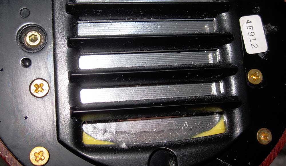

Хотя у Аудезов встречал вот такой брак:
По моей рекомендации владелец обратился к производителю, факт брака был признан, наушники поехали в Америку на ремонт/замену, хотя и гарантийный срок закончился. В этом плане они конечно молодцы.
Рифление разного типа было и в модификациях ТДС-15.

У меня была мембрана с одинаковыми выступами на дорожках. Образовались они когда я их прогревал синусом. А когда музыкой - хаотически образовывались. Я абсолютно уверен, что это не спец. рифление т.к. оно видно только на дорожках, но его нет на прозрачной пленке между дорожками.
И да, это лавсан (пэт). Т.к. другой жесткой прозрачной пленки нет.

Вот я сфотографировал мембрану he-1000
Это - рифление. А у аудезе отставание алюминия от подложки, идентичное тому, что продемонстрировал на видео своей поделки. Хаотичность выступов у меня обусловлена нестационарностью сигнала. При прогреве синусами разной частоты выступы на дорожках были упорядочены,но находились на разных расстояниях друг от друга. Всем понятно почему.

Ну и что, на фото 1000 концентрическое рифление. На Аудезах параллельное (перепендикулярно дорожкам). И они на одинаковом расстоянии друг от друга.
На Аудезах нет никакого отставания алюминия от подложки. Тупо разберите и посмотрите сами, если не верите.
Изменено пользователем snorry
Куда делось рифление на аудезах МЕЖДУ дорожками? На хифименах оно есть.

У меня на LCD-2 первой ревизии есть тиснение как уже описывали выше. Равномерными шагами перпендикулярно дорожкам.
Есть еще LCD-2 с фазором, на них мембрана без тиснения, ровная как стекло. Возможно поэтому одна так рано умерла)
