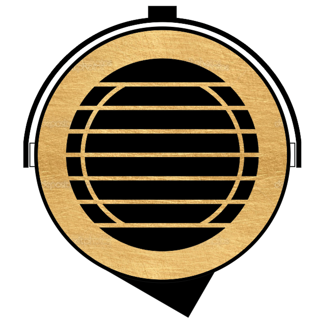

V2 моих наушников. Понимаю, что что-то не так с внешним видом,но что, понять не могу. Есть мысли что подправить?
Выступ снизу - под mini xlr аля audeze.
слишком "острый" угол, кабель на выходе из коннектора будет на "излом", оптимальный- наушники Odin, Abyss и т.д....не торчит вперед, но и в плечи не упирается.

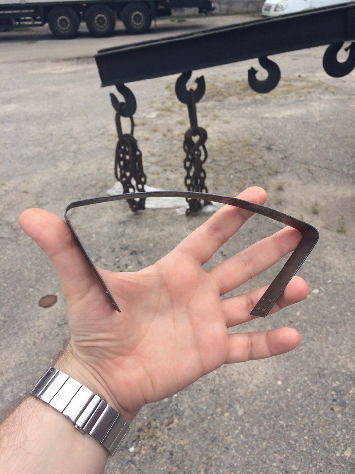

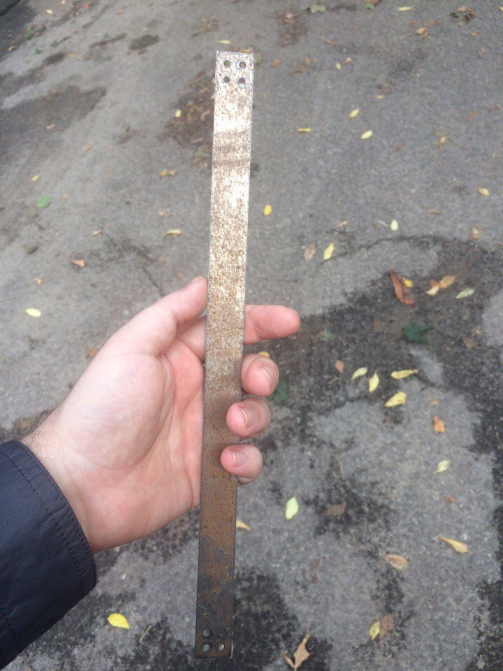

Три недели потерял на общение со всякими говноедами по поводу программной гибки стали (пружина оголовья). Что мне только не чесали...
Итог - вырезал лазером полоску и 0,8мм пружинной стали 65г и согнул руками с помощью тисков и подвернушвейся под руку водосточной трубы. Сталь нормализовал и теперь это отличная пружина. Я нарезал десяток таких полосок и подберу опытным путём оптимальную форму и прижим. По результатам сделаю оправку для точной гибки.
p.s. Зато теперь есть что-то DIY в этом проекте.
