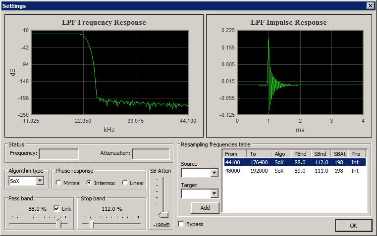

По вашему приведенный график липа?
Нет. Вы показали импульс, обработанный вашим алгоритмом. А на нем предзвон. Как он получился на:
Считайте что это практическое приближение к идеалу, с точностью до единицы квантования по амплитуде (с небольшими оговорками). Результат такого гипотетического фильта эквивалентен работе алгоритма.
Вы утверждаете, что так и должно быть, что это sinс-функция. Если у вас импульс превращается в sinc-функцию, то во-первых стоит признать, что фильтрация осуществляется, потому что у всех обычных SRC получается sinc-функция. И ваша ни чем не лучше. А во-вторых стоит признать, что, раз у вас возникают точно такие же артефакты sinc-функции, какие возникают у обычных SRC, в той же степени, то ваш алгоритм уж точно не приблизился к идеалу. Который бы дал:
https://ru.wikipedia...ауссова_функция
Нет разницы против неидеального dbPoweramp/SSRC плагина к foobar и вашего чудо-алгоритма, единственного в мире. И минимальная разница против прочих популярных алгоритмов. Тот же спектр, та же форма среза, тот же звенящий импульс после фильтрации с линейной фазой.
Вы обманщик, возможно, самого себя.
Изменено пользователем APECR
Я вообще про результаты измерений говорил. Про предзвон с чего вы взяли что его не должно быть если сигнал остался в той же полосе частот?
Вы утверждаете, что так и должно быть, что это sinс-функция. Если у вас импульс превращается в sinc-функцию, то во-первых стоит признать, что фильтрация осуществляется, потому что у всех обычных SRC получается sinc-функция. И ваша ни чем не лучше. А во-вторых стоит признать, что, раз у вас возникают точно такие же артефакты sinc-функции, какие возникают у обычных SRC, в той же степени, то ваш алгоритм уж точно не приблизился к идеальному фильтру. Который бы дал:
Эту дичь вы откуда взяли. Почитайте внимательно что сами мне предлагаете прочесть с вики:
"Идеальный фильтр нижних частот может быть реализован лишь теоретически с помощью умножения спектра (преобразования Фурье) входного сигнала на прямоугольную функцию в частотной области, или, что даёт тот же эффект, свёртки сигнала во временно́й области с sinc-функцией."
Так что будет если свернуть единичный импульс с sinc-функцией? У вас почему-то это гаусс.

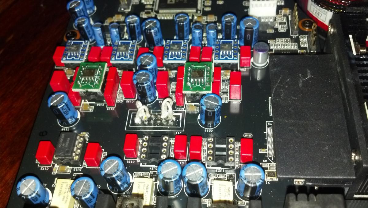

Закорачивающую колодку сегодня поставил и от неё кинул 2 проводка с лев. и прав. каналом на наушники и 2 на землю, чтобы наушниковый выход тоже работал, сейчас тестирую, пока проблемы нет - звук какой-то другой более чище что-ли. Буду слушать весь день, если проблема вдруг проявится, значит дело будет не в потенциометре.

С закорачивающей колодкой - проблема полностью исчезла, работает теперь идеально и звук стал слегка более детальный что-ли особенно на вч. Получается либо проблема в шлейфе, либо в центральном потенциометре что более вероятно. Похоже и вправду придётся менять его.

По ссылке исполняемый файл эксперементальной демо версии апсемплера, о котором я писал выше. Косольное приложение для Linux 64bit. Принимает два аргумента - имя входного wav-файла и имя выходного генерируемого wav-файла:
./upsampler in.wav out.wav
Отвязал сегодня от сторонних dsp библиотек, заменил собственными реализациями и еще не слушал что он после этого генерирует :) Так что сильно не ругайте если там что не так. Программа апсемплирует до 176400Гц или до 192000Гц в зависимости от частоты исходного файла. Это демо, поэтому обрабатывает чуть больше первых трех минут входного файла если он 44100Гц и меньше если частота выше. Для пользователй windows могу позже собрать версию под cygwin. Интересны отзывы, надеюсь кого-нибудь заинтересует.
https://yadi.sk/d/7OOKuJ8W3Umohv

Уже собрал под Windows, как плагин для Foobar2000, с минимально возможными изменениями. Ваш алгоритм действительно совершенен, особенно второй вариант :appl:
Надеюсь всем понравится :good:
Воть

Чайнику.
Перевод классического цифрового формата звука в аналоговый сигнал в любом случае осуществляется через предварительное увеличение частоты, по-хорошему кратное. То есть добавляются промежуточные отсчеты в сигнал простым копированием предыдущего. При этом возникает отражение спектра в область, выше частоты Найквиста (для "А" кГц-файлов это А/2 кГц самая высокая частота звука в файле). Дальше, чтобы убрать отражение спектра (алиасинг), происходит сглаживание полученных копированием значений по отношению к реальным, это и есть фильтрация. Фильтрация имеет параметры, которые определяют крутизну или наоборот пологость этой фильтрации для частотной шкалы (в плагине слева). На временной шкале (справа) более крутой фильтр имеет большие артефакты, называемые звоном.
Например, возьмем импульс, единичный всплеск звука (в плагине отображен, справа). После увеличения частоты и последующей фильтрации, этот единичный всплеск искажается. Появляется "раскачка" сигнала (или звон) до и после импульса, которой не было изначально. Тот звон, который появляется до сигнала, предзвон, его может быть хорошо слышно. Постзвон же никогда не слышно, он маскируется сигналом. Однако, звон возникает только в граничных частотах около Найквиста, которые "соприкасаются" с фильтрацией. То есть, на записи голоса 44100 гц, не имеющего вч-частот ближе к Найквисту звона не будет. Степень звона зависит от того, насколько громкость внутри записи близка к максимальной. На современной музыке, громкой, с обильными вч, при крутом фильтре будет много звона. По-этому так ругают современные записи за жесткий звук.
Для 88.2 кГц и выше звон возможен только в слишком высоких для слуха и большинства динамиков частотах, т.е. не принципиально. Для 44.1/48 кГц лучше использовать вышеупомянутый плагин, имеющий максимально гибкие настройки, чтобы иметь возможность вручную установить максимально пологий фильтр для минимизации предзвона. При этом нужно обрезать алиасинг, но и максимально сберечь полезный сигнал. Все это настраивается.
Upsampling лучше для всех частот оставить включенным - потому что в этом случае выключается собственный блок SRC внутри микросхемы PCM1795, и она, грубо говоря, лучше, чище работает. Upsampling первой версии непригоден для 44.1/48 кГц из-за чрезмерного завала на ВЧ.
Есть еще настройка фазы. При минимальной фазе предзвона вообще нет, он смещается в постзвон, но искажается позиционирование звуков для стерео. Рекомендуется ставить среднюю настройку фазы (int), как компромисс между звоном и фазой.
Степень звона не зависит от алгоритма, только от настроек фильтрации. Предпочтительнее выбирать Sox, он быстрее и работает в плавающей точке.
После плагина, в конце, обязательно нужно добавлять vlevel-плагин (str. 1, m/m 1, b/l 5.0) во избежании клиппинга.
