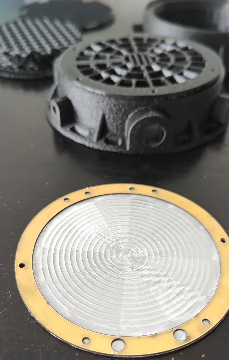

Послушал уже давно. Звук интересный, хороший.
Сейчас довольно нудный и медленный процесс по обеспечению приемлемого результата в 3д печати.

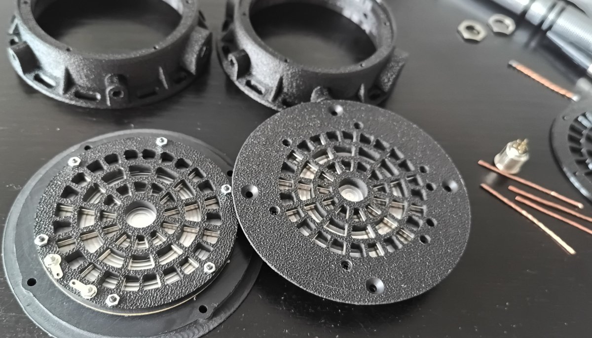

Сборка прототипа планаров с лучевой структурой.
  • Нравится 6
  • Спасибо 2

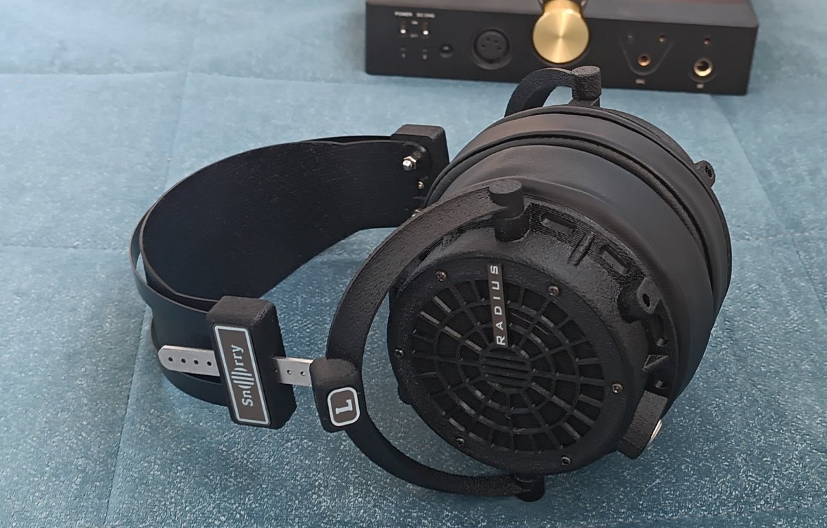

Экстерьер
Дизайн кайфовый получился, винтажный такой.
12 минут назад, sanesha сказал:

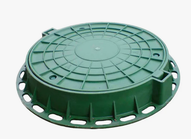

Напомню, в основе "дизайна" чашек - канализационный люк)))
16 минут назад, sanesha сказал:
В общем да, за дизайн можно похвалить.
22 минуты назад, snorry сказал:
Привычные визуальные элементы всегда воспринимаются как минимум органично. А тут еще и скрытая ирония)
57 минут назад, sanesha сказал:
но "милитари" версия лучше :D

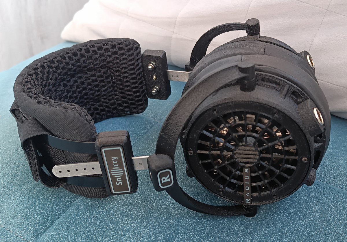

Делов по замене ленты на "подушку"- примерно на 2 минуты.
Только что, snorry сказал:
и это жутко радует :)

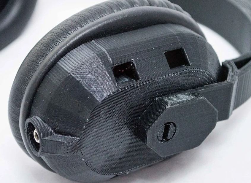

Извините конечно, но пластик страшный. Надеюсь не в таком виде будет продаваться
SQ Tech MATRIX.usb music streamer - SQ Tech MATRIX.net ethernet switch - SQ Tech DSC2+DSDit - Cayin HA 3A / Lynx ha84 - Кennerton Heartland Dynamic, Кennerton Vinneta
19 минут назад, avdrool сказал:
Напомню, что "фишкой" этого проекта является использование 3д печати без какой-либо постобработки, дабы "обнулить" себестоимость по крайней мере части деталей.
Шершавость пластика за счет эффекта "нечеткая оболочка" имитирует грубую поверхность чугунного литья.
Так что рассматривайте это как "элемент дизайна".)))
Печать fdm без этого эффекта выглядит сильно хуже, ибо на бликующем  пластике видны все артефакты печати (неустранимые резонансы, "наплывы" на краях, "шов", перепады качества филамента и проч...кто печатал, тот в курсе).
При этом могу сказать, что именно качество 3д-печати в данном изделии приближается к эталонному.
Сравните с тем, как обычно выглядят все подобные подобные проекты:
Изменено пользователем snorry
Дужки внушают опасения. Печать. Придётся крайне аккуратно обращаться с наушниками.
1. Сетап с АС в теме "Система Рутгера" на стр. 365. Фоточки, описание. 2. Портатив: Colorfly C4 PRO Симмкат-мод. Кастомы 64 audio A18t, UM Mentor (первые, запаска). Универсалы 64 audio tia Fourte (продаю) 3. На случай "соседского дятла" Audiotrak Dr.Dac2 + Sennheiser HD 600
21 минуту назад, goblin77777 сказал:
Напечатано так, что сломать будет очень сложно. В финальных вариантах у меня не особо получилось что-то сломать, раньше выгибаются стальные направляющие. И сам пластик подобран максимально не ломкий PETG, причем далеко не первый попавшийся. Он гнется при очень больших усилиях, но не особо ломается.
Про сопромат в дужках обсуждалось на другом форуме (см. посты от 7 февраля). С картинками.
А если таки сломали...Ну так что мешает напечатать другие по смешной себестоимости?
Правда, если будете печатать сами и с настройками по умолчанию - прочность разумеется будет никакая. Это тоже надо понимать и уметь...
23 минуты назад, snorry сказал:
Да ну, проще у вас заказать. Если ломаться не часто на ровном месте будут )
