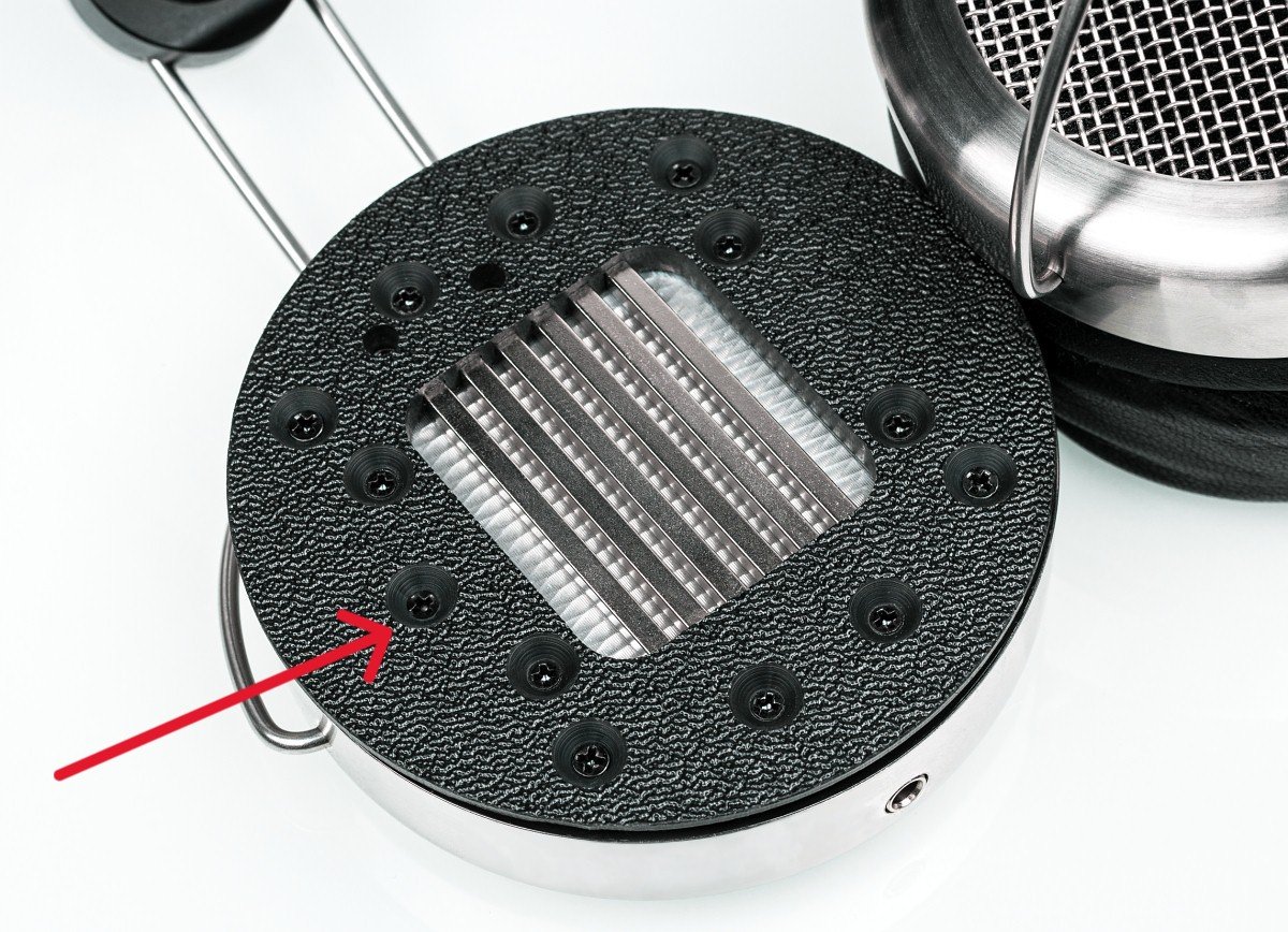

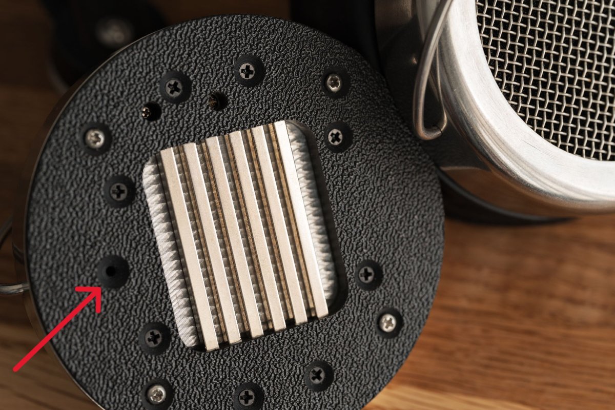

Хотел узнать у Сергея что за сквозная дырка в чашу? На фото у Макса Лядова нет, видно крепежный элемент, а у "уважаемого обзорщика" сквозное отверстие в чашу(стрелки). Причем это и на обычной Джоулях, так и студио. Не повлияет на БАСС? Разные ревизии или что, для чего?

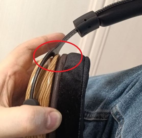

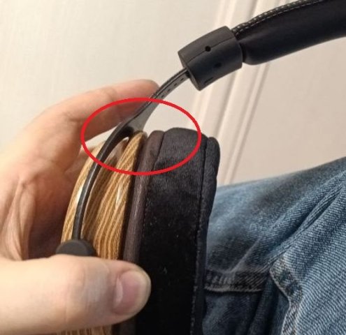

1. Начну с замеченного условного минуса, который носит сугубо индивидуальный характер.
У меня довольно крупная голова и конкретно этот экземпляр наушников мне сел не очень хорошо. Металлические держатели чашек  уперлись в деревянный выступ на чашках, и получилось так, что верхняя часть амбушюр чрезмерно прижата, а нижняя наоборот. Получился дискомфорт в районе висков. В принципе для меня это вообще не проблема. Если бы я был их владельцем, то просто подогнул бы металлические детали под свою голову как надо и обеспечил комфортную посадку. Я этого делать не стал, так как у владельца с посадкой всё в порядке. Чтобы нормально послушать - снял штатное оголовье и поставил подходящее из своих.
ВАЖНО! По опыту - такая проблема с посадкой может возникнуть не более чем на 5 % голов. Если голова крупная (широкая).

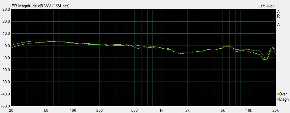

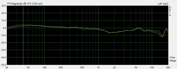

Что касается измерений.
Мои измерения на плоском стенде:

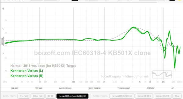

Сторонние измерения с "искусственным ухом и коррекцией", относительно "целевой кривой":
Видно, что на "целевую кривую" ложится почти идеально и именно в этом направлении наушники и старались настроить.

      3. Им нужен мощный усилитель:
      Чувствительность средняя к напряжению: 89.82 дБ/В SPL
      Чувствительность средняя к мощности: 74.28 дБ/мВт SPL
      Сопротивление среднее: 27.95 Ом
