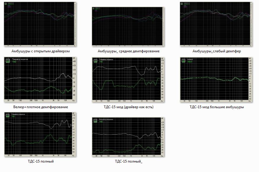

Вот еще в своей файловой помойке нашел из того периода, частично сохранилось, а вообще в экспериментах с ТДС-15 измерений было несколько сотен , чтобы разобраться что на что влияет применительно только к АЧХ. Потом еще очень много с гармониками, импульсом и прочими параметрами экспериментировал.
Это только часть экспериментов с разными вариантами амбушюр и демпфирования.

Но ТДС-15 у меня лично было модификаций мембран 8 штук разных. Также разное демпфирование в них было и разные амбушюры. Соотаветсвенно, разный звук.
Вот АЧХ с минимальной реставрацией ТДС-15 в отличном состоянии:
http://forum.doctorh...200#entry376425
Сильно большая разница?

На стенде того периода специально мишень рисовал и очень четко следил за точностью положения при измерениях.
На нижних двух графиках очень интересная отдача <50гц. Как такого добиться, или это просто такие мембраны?

@MyaSSSko, в тот период тракт был не совсем линейным, на усилителе НЧ были приподняты.
@snorry, мне такое светит только с программным эквалайзером, вкладываться на новый усил с регулятором баса не выйдет =(
Если не секрет, какой это был усилитель? Потому что у меня в руках такое позволяли только портативные FiiO, где регулировка баса очень круто меняла звук xb700 в положительную сторону. подумываю, может отправить Вам раздербаненные xb700? :D
