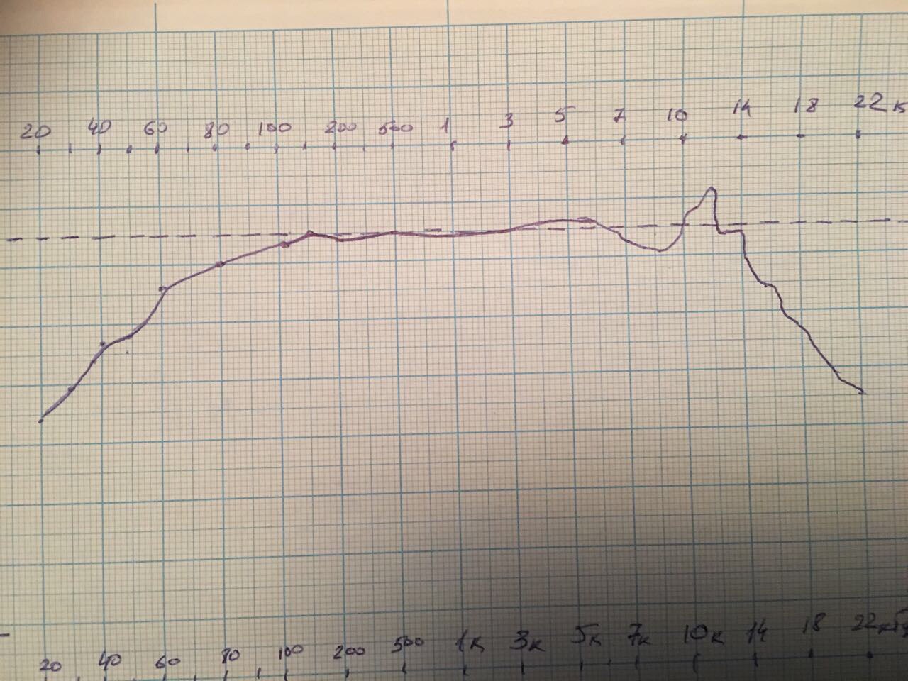

Далее я пообщался с Летчиком, преимущественно по телефону. Он вообще ругал мой проект ;) Но, как мне показалось (если не прав - Летчик меня поправит) потому, что желает проекту успеха и чтобы я не оставил наушники в виде "и так сойдет", а доработал их.
Кстати, он измерил и АЧХ (с которой я согласен на 90% и ниже объясню почему. Я же измерения проводил тоже).
Итак, график АЧХ measured by Летчик (я б задолбался отмечать точки на листике. Спасибо за уделенное время!)
Итак - что с этим графиком так, а что не так.
[вырезано модератором]
2. Они измерены в открытом поле. Ну т.е. как ас - человек просто положил микрофон в амбюшур. Баса там, естественно, намного больше. Но тоже не рекорд, конечно. Где-то в районе 45-50 гц по -3 дб. Как хороший полочник вобщем.
3. Пик\провал на нижних вч не такой, а значительно уже и пониже. Ну да ладно, человек подавал отдельные тоны и соединял точечки.
Ну и что мы видим? Резкий недостаток вч. Это мне было и так известно как на слух, так и по измерениям. Но я решил потестить насколько людям это важно.
Ну что сказать... претензии к вч были наименьшими. СЮРПРИЗ! Т.к. для меня это был главный недостаток. Шутка ли - завал с 7 кгц? Решить эту проблему конструкцией наушников не заменяя пленку невозможно. Можно ещё уменьшить диаметр мембраны, чтобы она работала в поршневом режиме до бОльшей частоты.

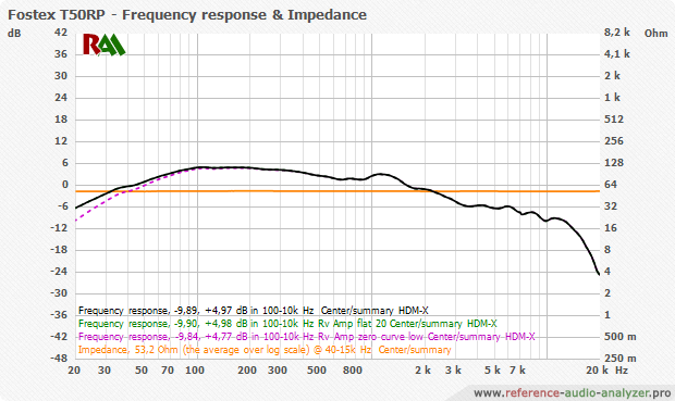

Похоже такая же пленка у fostex t50rp. Смотрим на их результат:
Картинка похожа.
Как же решить проблему? Я уже сделал двухполосный наушник. Без фильтра изодинамическая мембрана, на 7 кгц первым порядком пристыкована крошечная динамическая пищалка визатон. Получилось очень удачно с точки зрения тонального баланса. Потом покажу как это выглядит.
Теперь по басу - я планирую больше не натягивать пленку вообще. Пусть провисает и у неё будет свободный ход для отыгрывания нч и не будет скрадываться микродинамика в басовом регистре. Но тогда она будет шелестеть и бить по магнитам. Для этой цели я уже заказал специальный пуансон, которым я буду выдавливать концентрические круги (ребра жесткости).
Больше я точно ничего делать с наушниками в плане звука не буду. Сделать всё что я написал несложно и недолго. Так что в январе-феврале уже будет то, что я буду считать финальным с точки зрения экземпляром.

1) ВЧ провал от 6-7кГц(если брать *конкурентам что мы обсуждали, то lcd-2 fazor, тем более fazor, а другие сейчас они не производят, не оставит шансов), тут однозначно пленку менять, но т.к. ее нет, что-то делать или с натягом или ее прессовать как-то, не знаю.
2) СЧ кстати более-менее, в 300$ точно укладываются.
3) НЧ как я сказал ранее *перетянута пленка, бас вообще не мой, эффект перекаченного воздухом детского футбольного мяча. После телефонного разговора и слов что их тяжело перегрузить, я воодушевился и решил еще раз послушать дав немного газку. Что-то не то, я на 2.5 *часах РГ с левого джека Солида на high gain легко отправил их в overload. Не знаю, может это токовое ограничение по выходу у него с 6.3 дырки и это усилок виноват, но меня это удивило, с клемм подключить не мог ввиду отсутствия кабеля.

Судя по АЧХ абсолютно разные наушники. У аудез бас глубже и телесней, но аудезы в топку с их надежностью. А чтобы неизвестный бренд выстрелил - уровень нужен приличный имхо и даже цена вторична.
