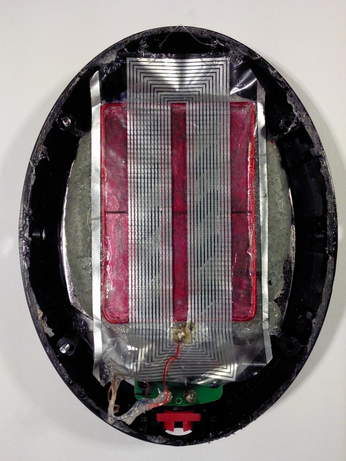

Экспериментирую в процессе доводки звуки с мембраной установил что придание мембране жесткости очень благотворно сказывается на звуке. Да, можно отформовать мембрану эдакими ребрами жесткости. Но можно пойти и другим путем - наклеить ребра жесткости. Сейчас поясню.
Сегодня нашёл в номенклатуре 3M и Avery Denison специальные пленки для ламинации толщиной 25-30 мкм (как обычный скотч). Пленки очень жесткие. Планирую вырезать из такой пленки на плоттере структуру, которая будет поддерживать мембрану и предохранять её от нежелательных изгибов. Очевидно, что нужно найти баланс между жесткостью и добавочной массой. Масса такой поддержки будет в районе 0.1 г.
Подобный мод вы можете провести и самостоятельно с любыми планарными наушниками. При ровных руках мод обратим ;)

По поводу армирования
давно витает в голове идея - мембрана , с плоским катушками с обоих сторон - проводники на разных сторонах в перпендикулярных направлениях. Магниты соответственно тоже перпендикулярно стоят с разных сторон. Думаю жесткость - однозначно будет лучше обычной мембраны. вес естественно больше. Искажения наверно ближе к двусторонней магнитной системе, чем к односторонней- от одних магнитов мембрана будет отталкиваться к другим притягиваться. Может бог даст когда... ну посмотрим.
Наушники: AKG240DF-600,BD DT990, CAL!,Audio-technica AD500,Audio-technica AD1000,Audio-technika R70x
Изо/ОРТО : ТДС 5,5м,7,15,16,н21,н25, HiFiMan HE4,Audeze LCD2fazor,RealisticPro30, FostexT50RP, Sawafugi 32Om, 120 Om.
Усилители: Ламповый SE на 6н9с+6ф6с, Ламповый OTL (от Danfi) 6Н23П+ 4 шт 6C19П-В, LynxHA61, Lynx HA46(Germanium), Назаровский Pecik ver 3 , Семигор,
ЦАПы: Camelot Arthur v3.0: (на PCM1702+ ЦФ PMD100+выхлоп AD823AN),PCM58P+Germanium Output(Serg138), Назаровская Overture2.3(CXD1244S,TDA1541A), DIY TDA1541A(NOS), AsusXEO,
Плееры: iHP100(MM4),Сayin N5,FiiO X3, FiiO X3-II.
По поводу армирования давно витает в голове идея - мембрана , с плоским катушками с обоих сторон - проводники на разных сторонах в перпендикулярных направлениях. Магниты соответственно тоже перпендикулярно стоят с разных сторон. Думаю жесткость - однозначно будет лучше обычной мембраны. вес естественно больше. Искажения наверно ближе к двусторонней магнитной системе, чем к односторонней- от одних магнитов мембрана будет отталкиваться к другим притягиваться. Может бог даст когда... ну посмотрим.
Идея хороша, нужно обдумать все. Не будут ли катушки друг другу мешать? Нужно подумать.

Катушки не должны мешать друг другу. Естественно включены, так что работают в фазе. Механически они напылены ( наклеены) на разных сторонах мембраны . По электромагнитному взаимодействию - перпендикулярные направления - теоретически каждые магниты действуют на свою катушку - тут точность изготовления определяет насколько далеко от теории. https://ru.wikipedia...ki/Закон_Ампера
У Fostex tr50rp & C вообще дорожки под углом к магнитам - это японцы называют rp-технологией.

тоже самодельное изготовление, с односторонними магнитами.

можно конечно попробовать напряжся и нарисовать. попробую сначала объяснить по рабочекрестьянски - под словом "в фазе" имею ввиду , то что силы от взаимодействия обеих катушек с соответствующими магнитами направлены в одну сторону, то бишь -
изготовили мембрану с перпендикулярными проводниками катушек на разных сторонах и соединили с магнитами в драйвер. У вас 2 катушки - 4 вывода. Батарейку к первой катушке - подергали контакты посмотрели куда мембрана отклоняется - на проводе , который идет к плюсу батарейки завязываем узелок. Далее то же самое с другой катушкой - если мембрана отклоняется в другую сторону - меняем полярность подсоединения проводников к батарейке. Завязываем узелок на плюсе, когда направления отклонения мембраны совпадают.
Дальше хозяин - барин : соединяем катушки последовательно " +-+- " или параллельно "+ "к "+" ,"- "к "-". В зависимости от возможностей усилителя и сопротивлений катушек. Или вообще мутим переключатель "параллельно-последовательно".

Что касается двухсторонней мембраны - я уже делал такой эксперимент. Есть двухсторонний pyralux. Бутерброд медь-полимер-медь и мне дали его на пробу. У меня почти получилось идеальное совпадение зеркально вытравленных катушек. Но таки съехали рисунки на пару десяток. Затем их соединил последовательно. Магнитная система без изменений.
Что это дало? Значительно увеличилась чувствительность и ощутимо динамика на слух. Когда я говорю про чувствительность, то имею в виду дб\вт, а не дб\в. Почему так станет понятно после прочтение в вики статьи "Сила ампера".
Но технологически это не просто сделать. Трудность в идеальном попадание рисунка по обе стороны мембраны. В случае положительных отзывов на те наушники, что я делаю - это будет одна из идей "на вырост" т.к. я не стремлюсь сразу сделать какой-нибудь abyss-killer.
а надо бы)

@Tralfamadorin, спасибо за пояснения. Применив с двух слоев дорожки (обмотки), можно попробовать использовать более толстую пленку, будет еще более мощный басс, но делают ли такие пленки в природе?
Дорожки можно пробовать сделать параллельно или под разными углами и разными рисунками и отслушать их. Это уже целая индустрия нового звука)

@Гаруспик, а может не обязательно делать совпадение? Может лучше наложением со смещением, что бы если посмотреть на свет пробелов не было? Или попробовать строго под 90 градусов?
Я думаю чувствительность и динамика будут на таком уровне, что об этом можно будет только мечтать.
При классической топологии - магниты есть там, где нет дорожек. Т.е. если сделать так, как предлагаете, то ИМХО получим плохую открытость драйвера.
