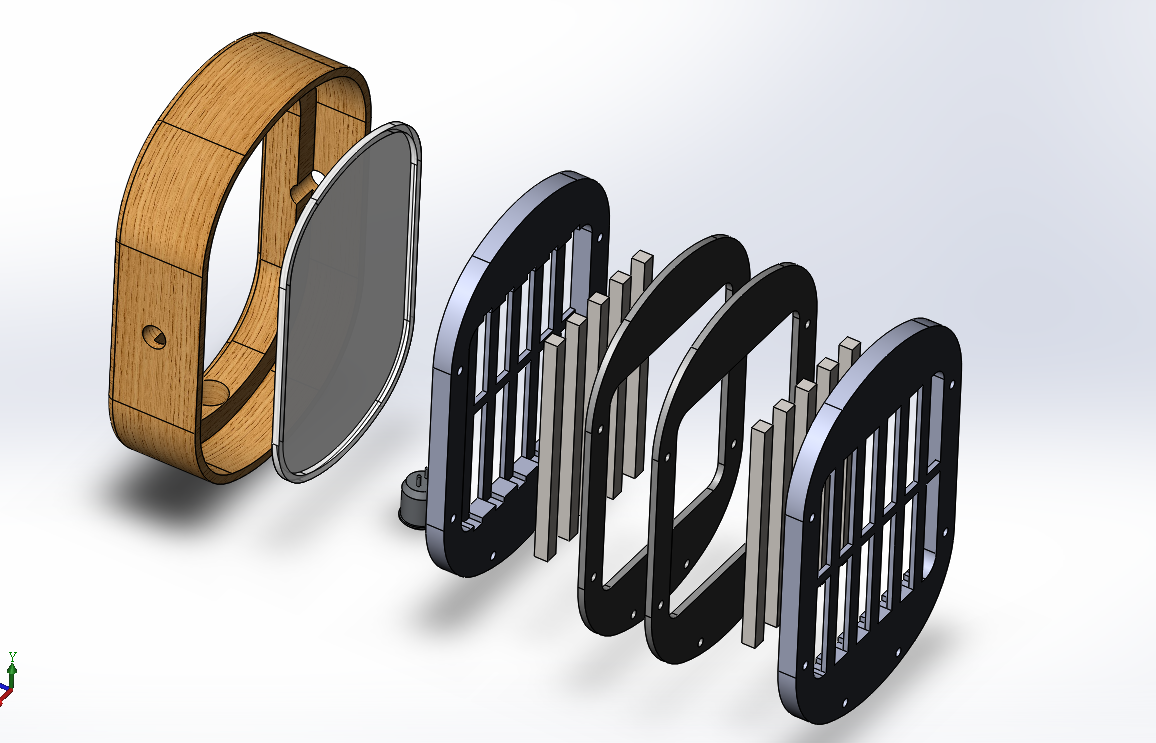

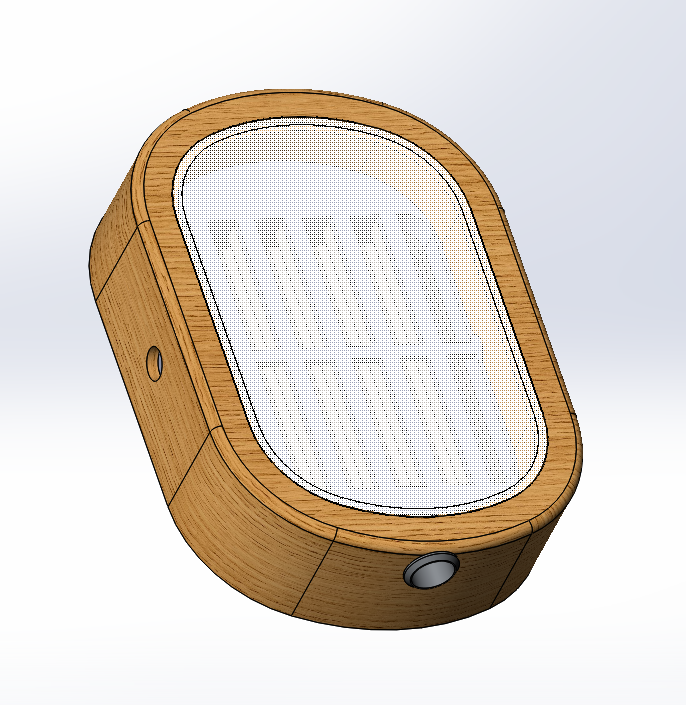

сделал сборку лопухов..
Изменено пользователем kri4alkin
Очень симпатично! Пару небольших замечаний из личного опыта, если вы не против:
- там где дуги будут входит в чашку я бы сделал утолщение. Чтобы бОльшая по длине проволока\шарнир туда входили. Иначе будет люфт и общее ощущение непрочности конструкции.
- Имхо очень много места отдано под разъём. Обычно это решают в ущерб дизайну введением какого-нибудь аппендикса.
- Провод под прямым углом это неудобно
- Есть место где стенка у деревяшки около 3-мм, судя по сборке. Маловато, может треснуть\повести.
- Не хватает винта сверху. Я понимаю что у вас там спираль возвращается. но надо как-то исхитриться.
Ну и пару вопросов - из чего обоймы магнитов? Если из немагнитного материала - могут быть проблемы. Магниты могут стать на бок и клей не удержит. Ну тут от силы магнитов зависит. Эт я угораю по сверх мощной магнитной системе ;)
Вы явно технически грамотный человек, но вам же не сделают вот такие идеальные прямоугольные выборки-пазы для магнитов на цельной детали. Это или литьём достижимо или электроэрозией. Фреза оставит радиуски и магниты не станут туда.
Как планируете крепить амбюшуры?
Изменено пользователем Гаруспик

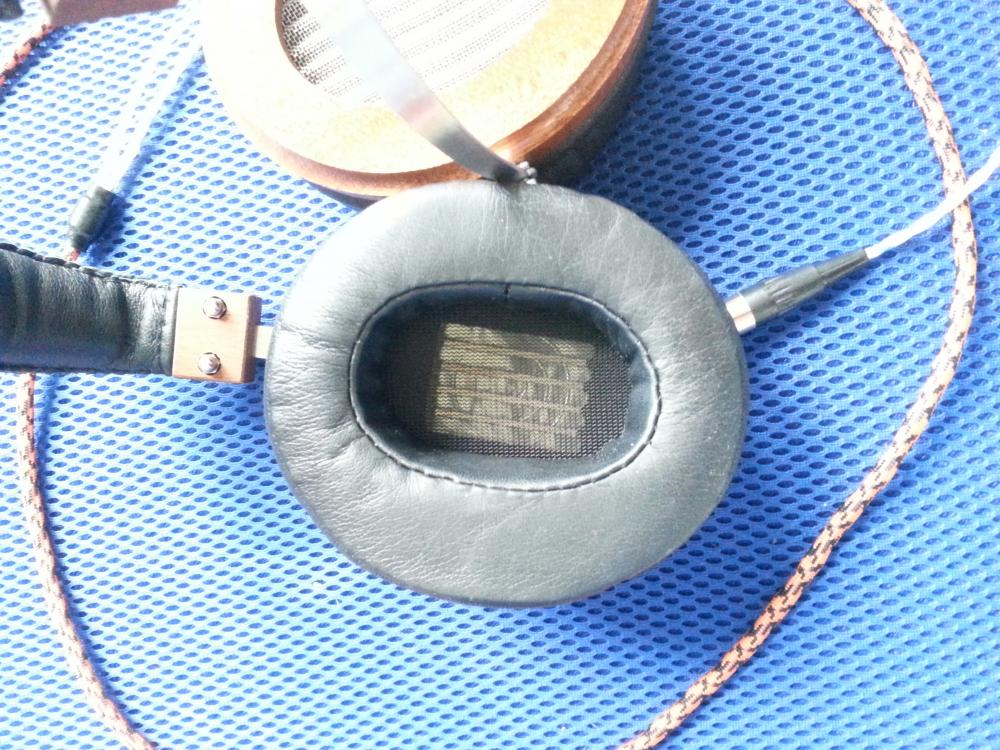

не известный по звучанию, по видимому тоже кустарный вариант Изо.
для запрашиваемых 320, выглядят не плохо.

там где дуги будут входит в чашку я бы сделал утолщение. Чтобы бОльшая по длине проволокашарнир туда входили. Иначе будет люфт и общее ощущение непрочности конструкции. - Имхо очень много места отдано под разъём. Обычно это решают в ущерб дизайну введением какого-нибудь аппендикса. - Провод под прямым углом это неудобно - Есть место где стенка у деревяшки около 3-мм, судя по сборке. Маловато, может треснутьповести. - Не хватает винта сверху. Я понимаю что у вас там спираль возвращается. но надо как-то исхитриться.
хорошо учту!)) на счет разъема я думаю что то типа как у одинов сделать

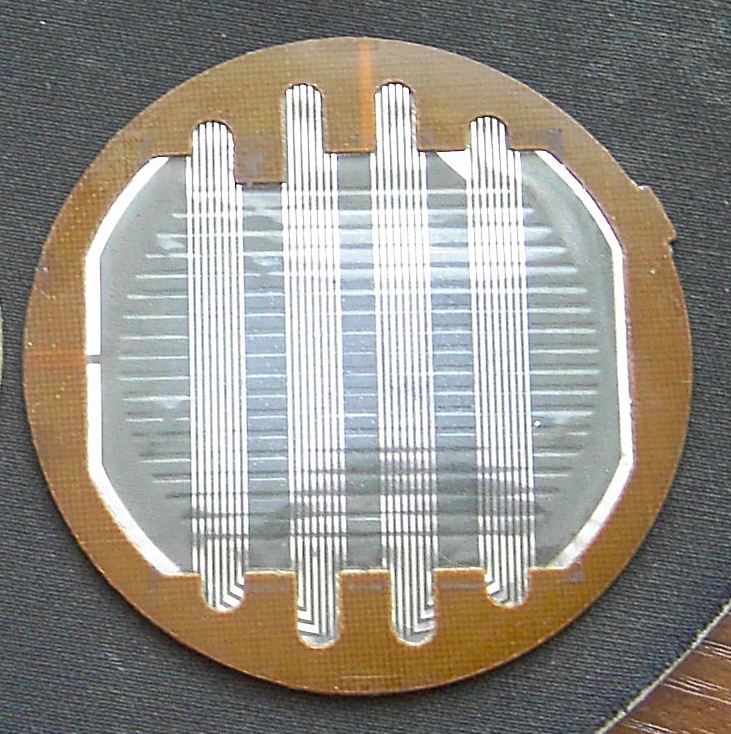

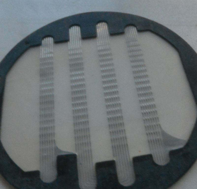

Вчера гонял на свип-тоне наушники на ненаушниковом уровне громкости. Обнаружил на определенной частоте призвук эдакого шелеста. Снял в режиме 240 fps движение мембраны и увидел, что на определенной частоте её просто ломает. Она движется не как единое целое вверх-вниз, а левый край вверх, правый вниз. Да и вообще рябь идёт по поверхности. На музыке это явственно не слышно, но на ачх выброс есть.
И пришла мне в голову идея отформовать на мембране ребра жесткости, которые будут препятствовать паразитному изгибанию поверхности, а позволят поверхности мембраны осуществлять движения только в плоскости перпендикулярной самой мембраны.
Возникает вопрос о рисунке этих самых ребер жесткости. У меня,конечно, есть свои мысли, но я бы хотел услышать сначала ваши. Как о рисунке, так и о самой идее.
@Гаруспик, Насколько я помню на каком-то из модов от snorry, присутствовали радиальные "насечки"... хотя наверное вариантов масса, вопрос лишь в воображении, ну и конечно что-бы это было максимально практично и в качестве звука и в качестве надежности мембраны... :music: ну и второе - третье фото более простой вариант (на третьем видимо вариант "накатки" рисунка на дорожку мембраны)... :yes:
Изменено пользователем mihapsp
@mihapsp, спасибо за фото, но это не насечки. Так ведет себя алюминий на пэте. От вибрации он собирается в такие волны. Плавали - знаем ;)
Это именно заводским способом выполненное рифление на мембранах.
Причем, оно на ТДС-15 выполнялось на разных модификациях по-разному.
Изменено пользователем snorry
Ага, я уже показывал как у меня образовалось такое же "заводское рифление". У нас уже был спор по этому вопросу. Snorry, вас не смущает что это рифление есть только на дорожках, но нет на голой части пленки? Также вы можете перевернуть пленку и посмотреть с обратной стороны - там рифления также не будет
Вы себе как представляете процесс нанесения рифления только на дорожки? ;)
Мне тем более удивительно наблюдать, как вы игнорируете факты.
Я в данном случае не спорю, а просто информирую о фактах.
Пресс-форму для рифления можно сделать какую угодно.
На пленке с обратной стороны точно так же это рифление присутствует.
У ТДС-15 были модификации, где рифление есть только на дорожках (как на фото выше), и где пересекает мембраны.
Мне удивительно наблюдать, как вы не способны факты интерпретировать.
Круто... Спасибо за ценный совет.
Нет, т.к. это присобравшийся алюминий. Может только немного пленку потянуть.
Не было.
Какая прелесть! Вашей бы упертости да достойное примемнение.
Специально для вас фото:
1. Кишиневкая мембрана с рифлением с обратной стороны:
2. Ленинградская мембрана с рифлением с пересечением дорожек, о которых вы утвержадете, что их "не было":
Вот на втором фото таки РИФЛЕНИЕ. Таких не видел, извините. А в предыдущем посте - присобранный алюминий.
В предыдущем посте тоже рифление, просто другая разновидность.
Я их и с лупой, и в микроскоп разглядывал. Некоторые экземпляры попадались бракованные, когда это рифление "только на дорожках" имело смещение вбок. В результате рифление было частично на голом лавсане, а на 1-2 дорожках с другой стороны в каждой группе отсутствовало.

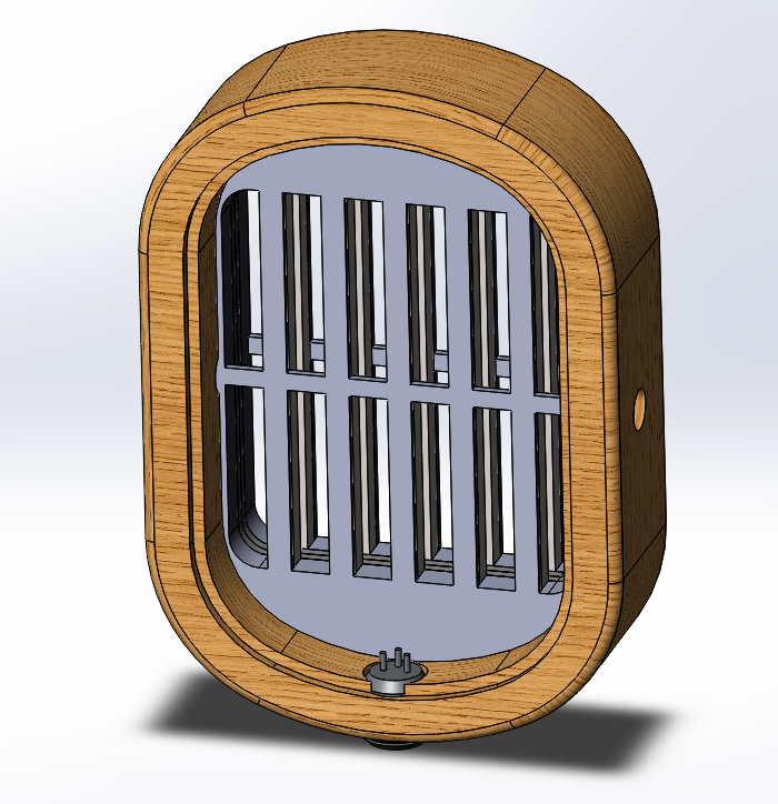

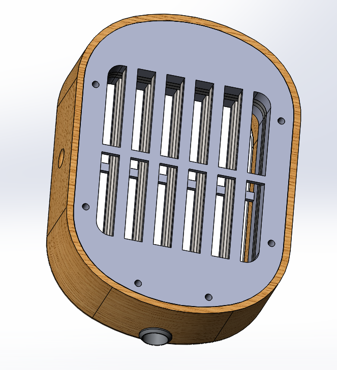

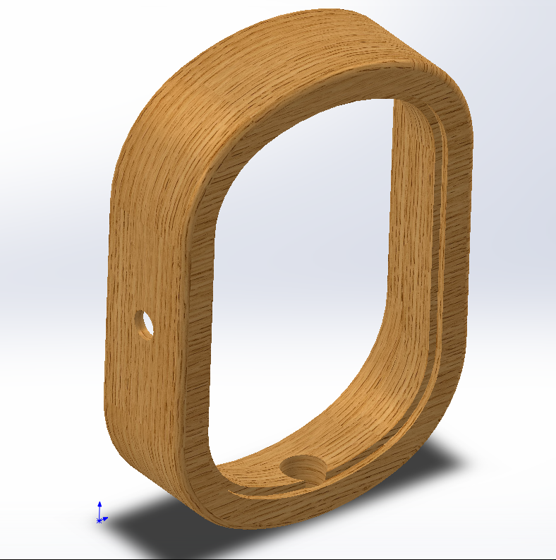

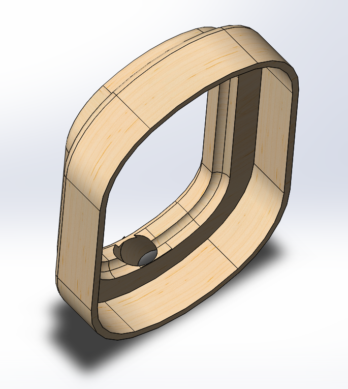

еще один приближенный вариант чашек для лопухов с косым тоннелем для miniXLR напоминающим вход в жилище эскимосов (иглу)))...
но мне больше нравится первый вариант с классическим прямым нижним расположением разъема уже начинаю думать может на 3.5 разъемы перейти и не извращаться с этими тоннелями?))
ps уже вырезаны рамки для мембран из текстолита и подготавливаю мембраны для травления

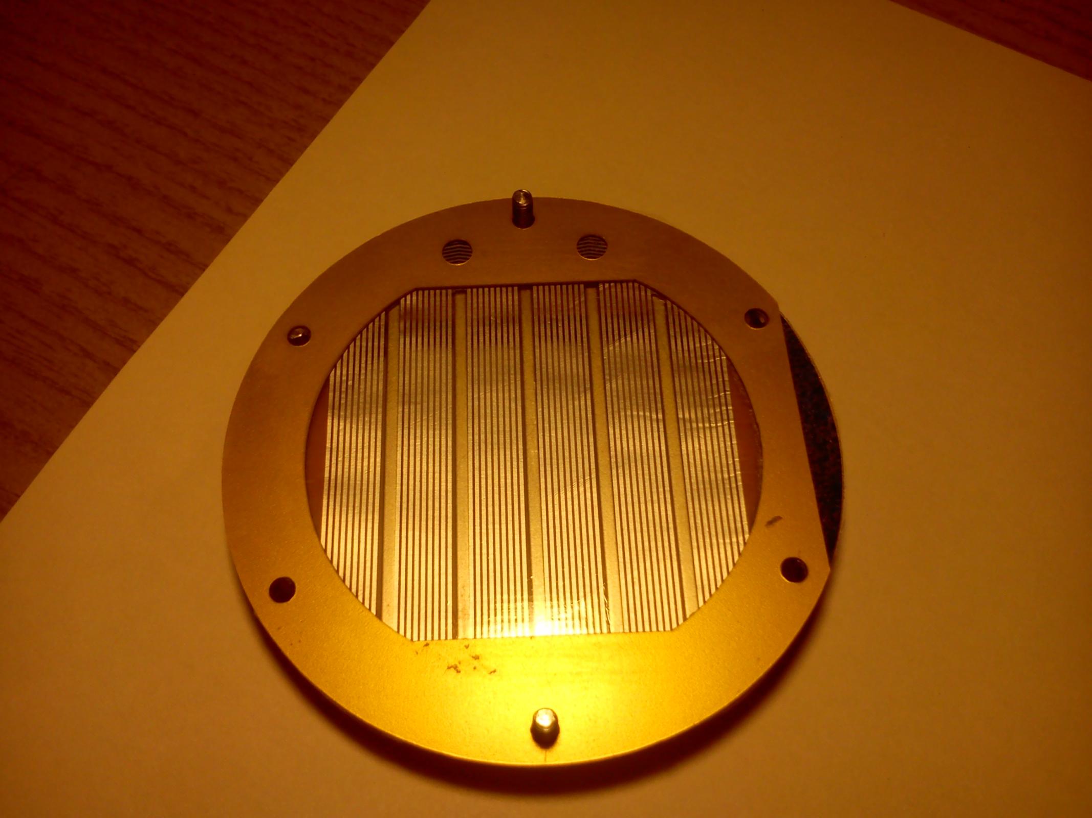

когда для себя приобретал ТДС-15, специально покупал не Молдавские, а другого производителя, без заводского рифления.
видимые волны, это и за не натянутости мембраны.
а вот японское мембраны побывали у меня, им 35-ть лет. и что мы видим, специальное тиснение ..........
P.S. но больше всего меня впечатлили эти мембраны
http://forum.doctorh...075#entry944090
тоже 35-ти летней давности. а когда вскрыл, ВАУ!!!
