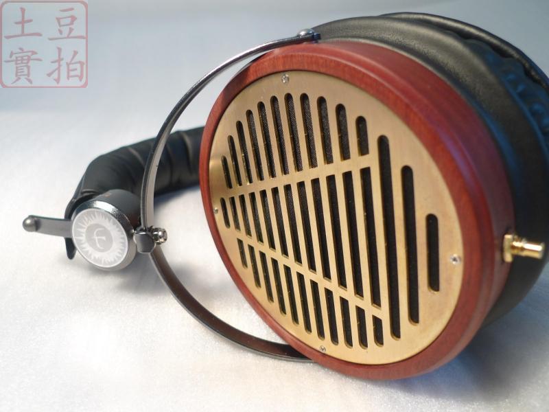

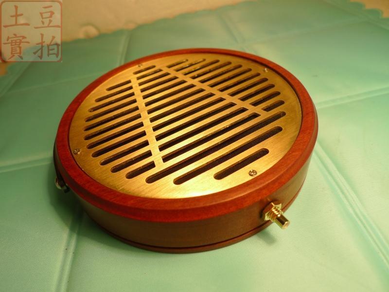

Красотища! :wub: Лучше поднять немножко цену но сделать в дереве. Типа дерево чуть дороже а пластик дешевле. И пластик еще в варианте темного серого металика типа как space gray у эппл.
Дерево можно более менее быстро полировать и шкурить если приспособить станок (станки). Ну и если фрезеровка чистая то и других работ меньше. Уже не шпатлеваный пластик.
У груши приятный цвет. Конечно интересен финиш под лаком. Но в любом случае морилки никто не отменял. Даже гитары направо и налево морят.

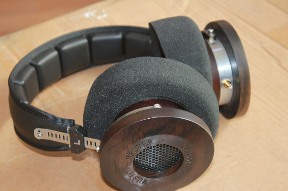

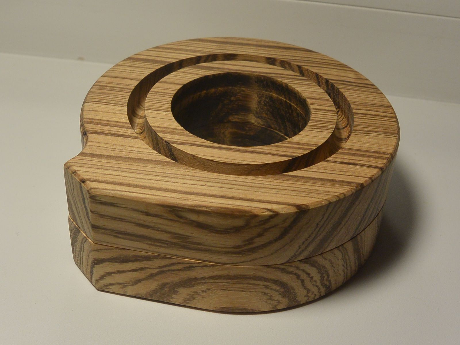

я думаю Снорри не станет делать секрет из своего опыта, может что и посоветует, молодец, мои из зебрано в превосходном состоянии, но дерево в любом случае перед обработкой и покрытием надо сушить. На одном из фото два покрытия, внизу лак, брусочек- пропитка(морилка, но лучше уточнить у автора) с воском поверх.

Очень красиво. Но это а) ценная порода древесины б) явно трудоемкая работа. Мой бюджет за изготовление пары чашек при единичном производстве 1500 рублей. Мелкосерийном (хотя бы 10 шт) - не более 1000. Думаю, тут доска дороже.
@Гаруспик, тогда забейте на дерево и делайте как Вам проще и выгодней.
Я в общем-то и забил. И тут внезапно получилось из груши. Ну как не поиграться?
