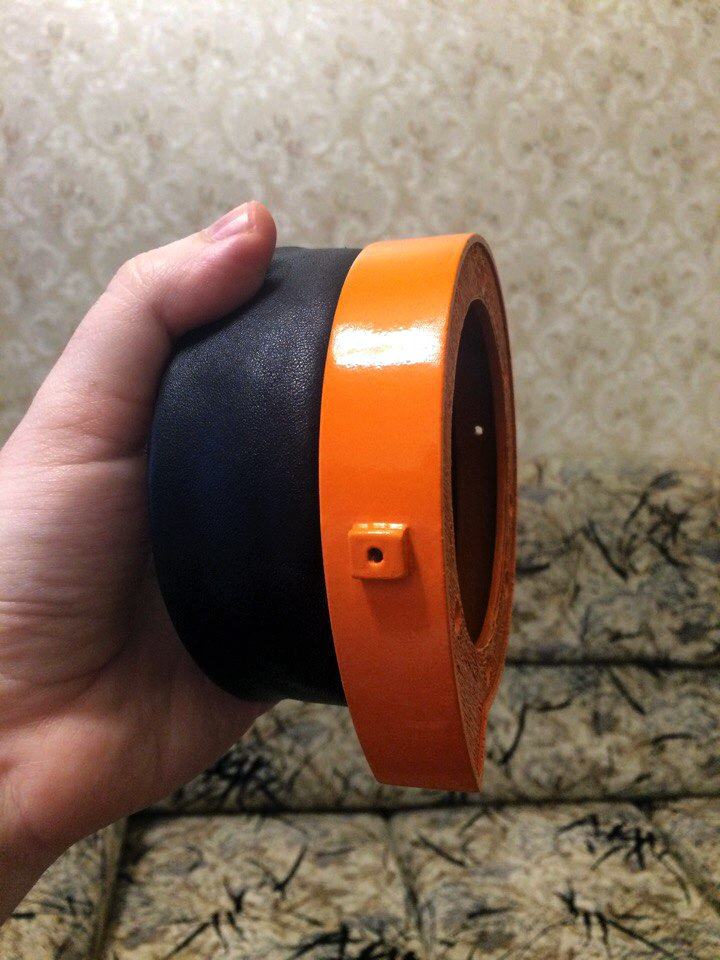

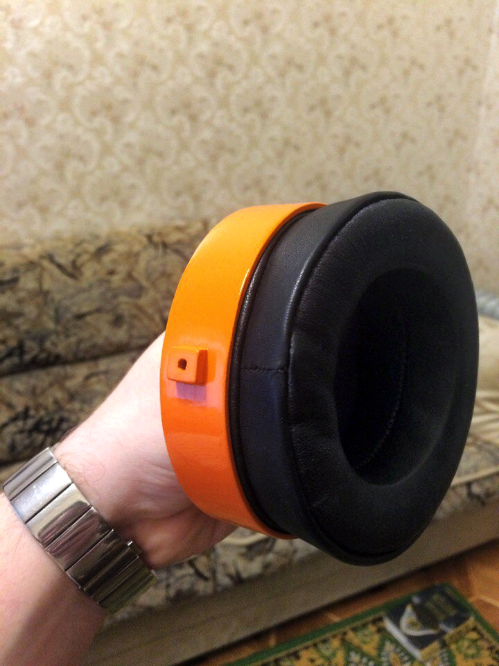

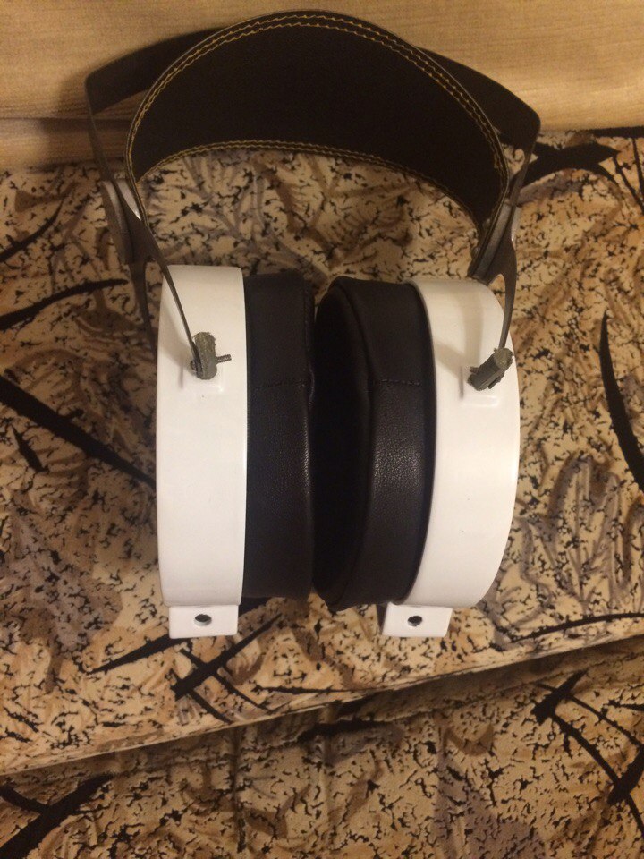

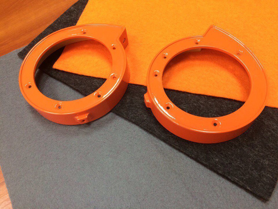

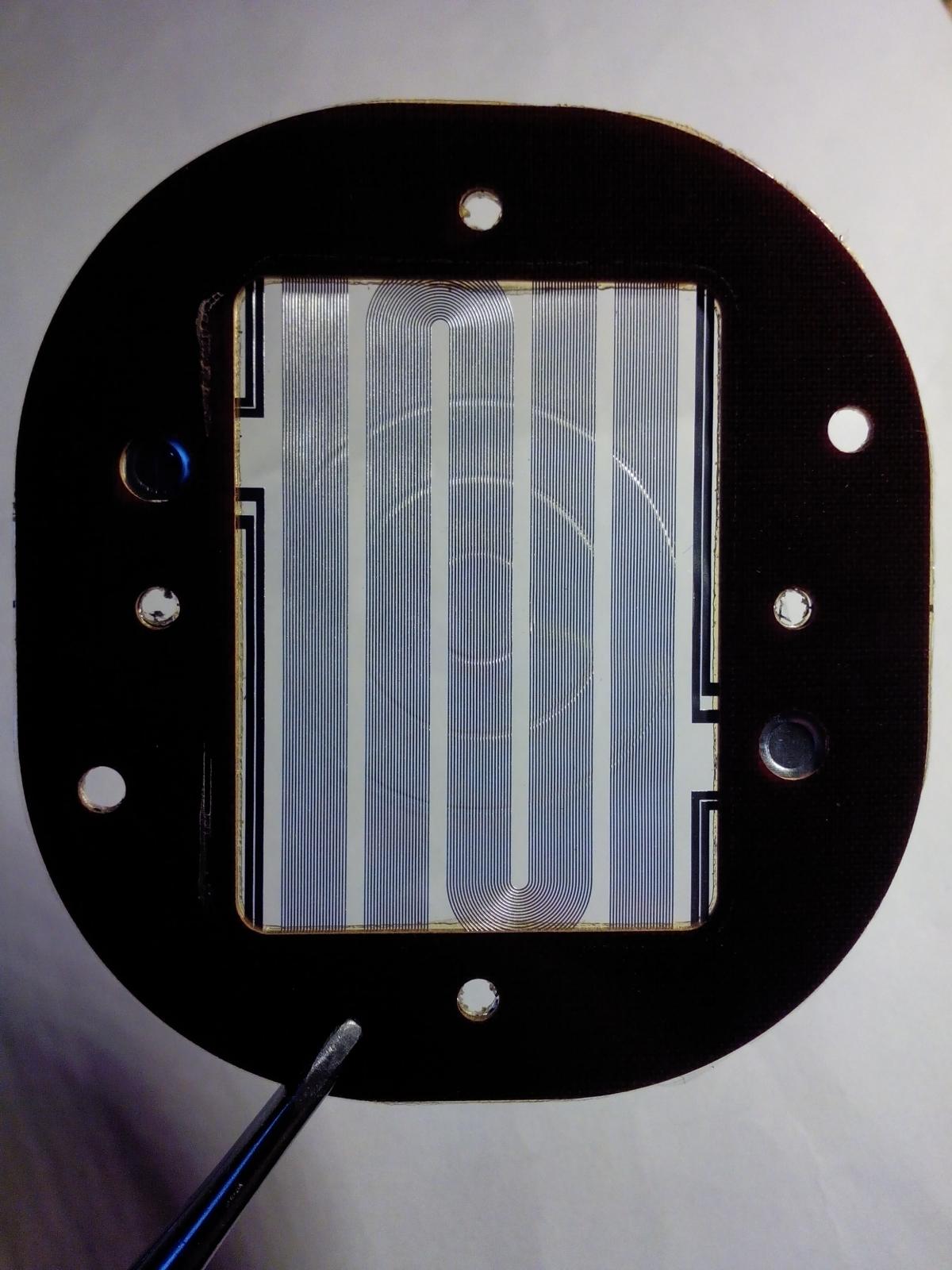

Собрал абракадабру на тестовых штырьках.

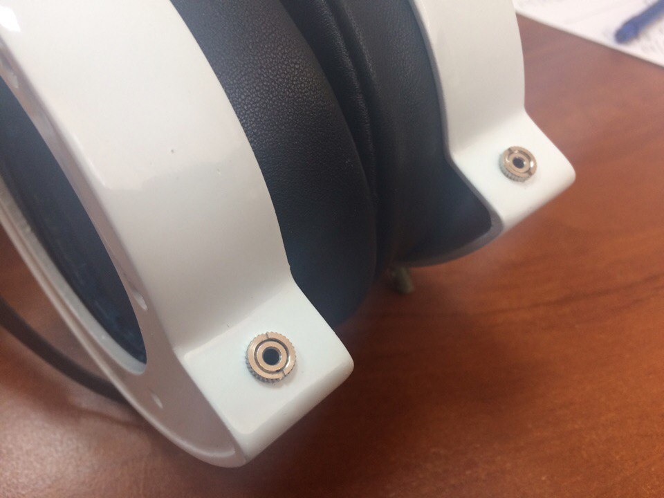

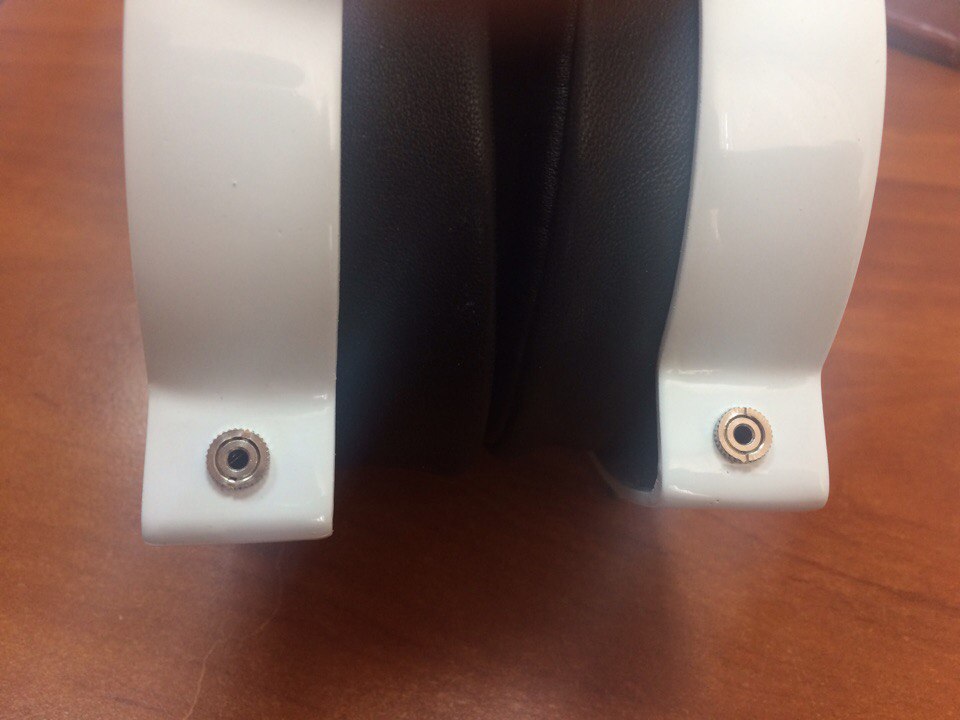

Дырки от шурупов в чашках как то инородно выглядят на белом фоне на мой взгляд. Может чем декоративным закрыть попытаться?

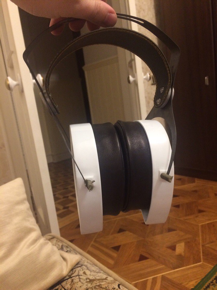

Пришёл к мысли о том, что мне нужна вторая степень свободы для удобной посадки.
Вернулись к степеням свободы для удобства посадки. Я ведь говорил уже что еще одна степень свободы лишней не будет. Надеюсь удастся добавить её к уже имеющейся конструкции.
Ну вы же всерьёз не думаете, что я их так оставлю?
Я постараюсь. Хотя даже если не выйдет - не беда. Я уже понял где мой эргономический просчёт при гибке оголовья.
Ждём коммерческих образцов. :)
Ах да забыл совсем про декоративную решетку :stopit:

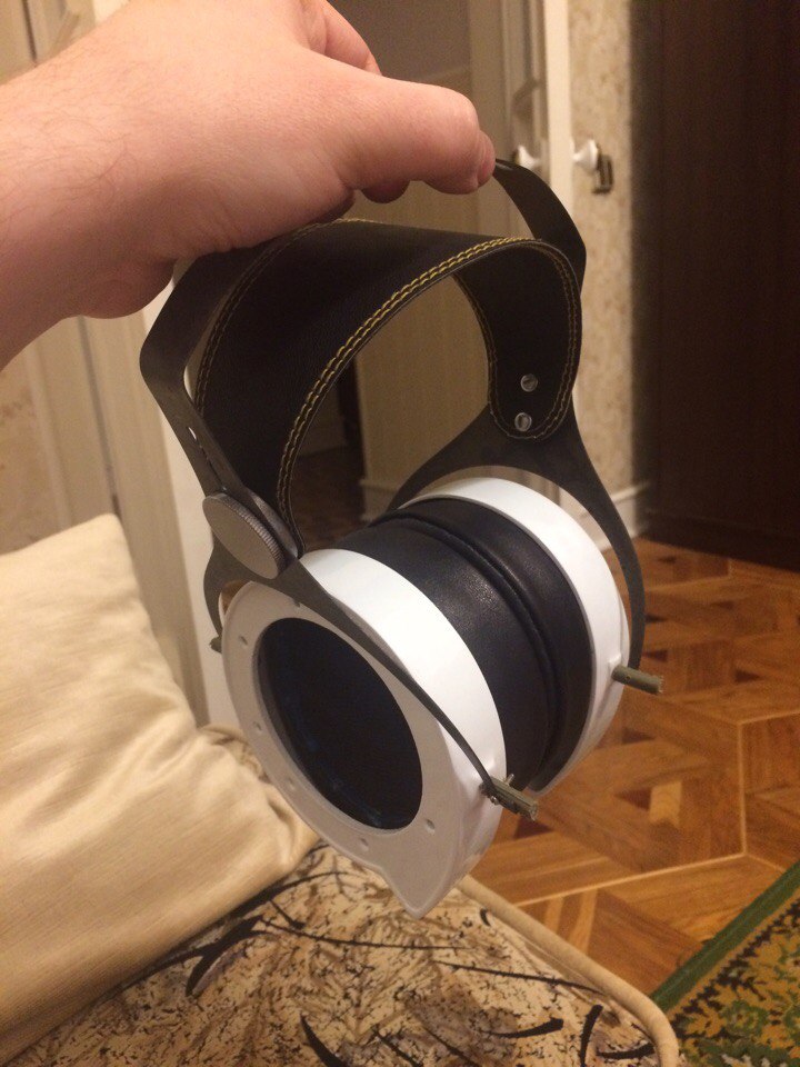

Посмотрел я на оголовье, которое у меня получилось и решил не мучаться с изодинамическим излучателем. Купил парочу 5 см широкополосных динамиков, кинул им резистор последовательно, чтобы получить 32 ома и знаете так заиграло!
Дабвно бы так. Но главное кабель из креогенной меди и направленного серебра а тип драйвера не критичен.
Изменено пользователем jarsy
Sony MDR-CD3000, HD700, ProAc Studio 1
Cлушаю: AT W5000, SRH1840, nuforce ha-200
1. Нужно выпускать и динамические уши.
2. 2-я степень свободы для комфорта просто необходима, смотрел на ваши работы и не хотел с Вами спорить, а тут вы сами это поняли.
3. Крепление оголовья к чашкам, что-то с ним не то, не так одно должно выглядеть.
В остальном блеск!

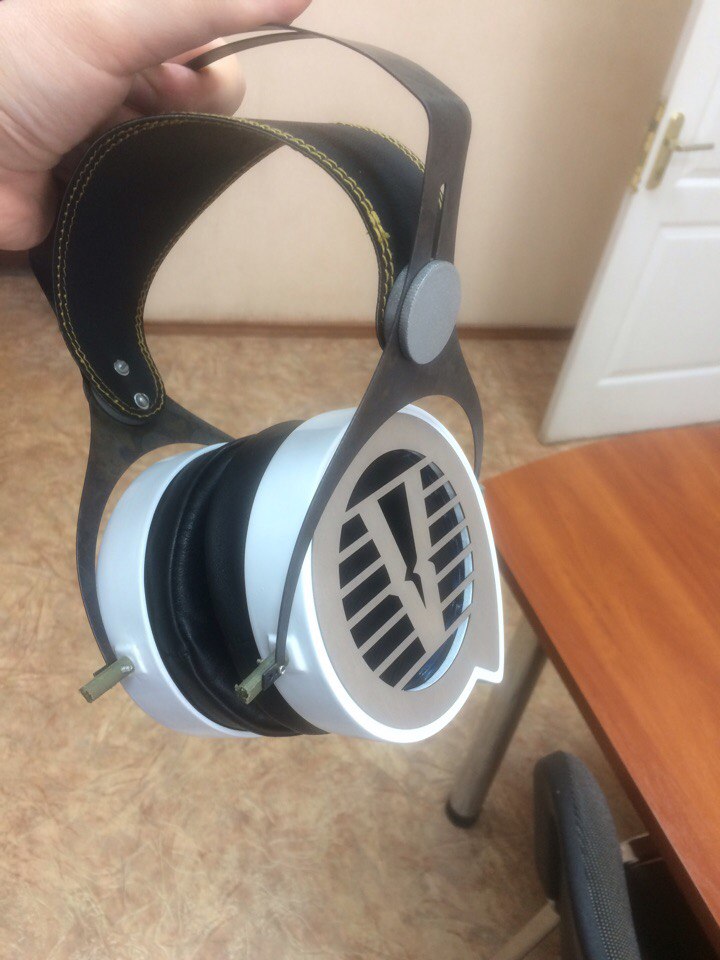

1. 1-е Апреля же ж)
2. Да, нужно буквально +-10 градусов. На fostex t50 и на многих других тоже нет второй степени свободы. Но да, это чувствуется. Сделаю.

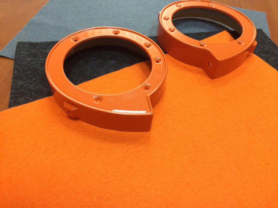

3. Хм... Вы думаете эти зеленые бруски пластмассы с торчащим саморезом, которые я нашёл в цеху портят общую картину?
А мне наоборот оголовье только и нравиться. Правда очень похоже на Hifiman. Но вы не спешите, разработчик же обьяснял уже не раз что это образец для общей проверки. Дизайн будут еще дорабатывать или делать.
Оголовье по форме честно украдено с hifiman. Мне оно показалось самым удобным среди полноразмеров.
А вот дизайн чашек +- окончателен. И мне понравилось где я расположил разъём, это оказалось удобно.
Побаловался с сочетанием цветов пока жду шарниры из производства.

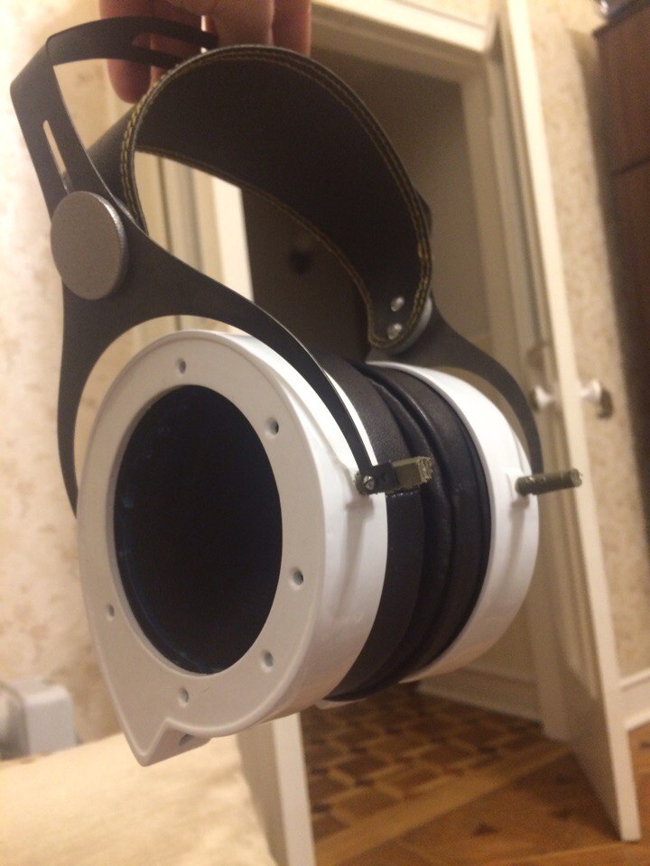

Не в обиду, то ли ракурс такой то ли цвет, но теперь эта конструкция напоминает - вентилятор )))
Так, правильно покрасил вентилятор. Шарниры уже получил. Теперь жду более удобное эргономичное оголовье из закалки. Излучатель собрал в новые чашки. Подбираю демпфирование.

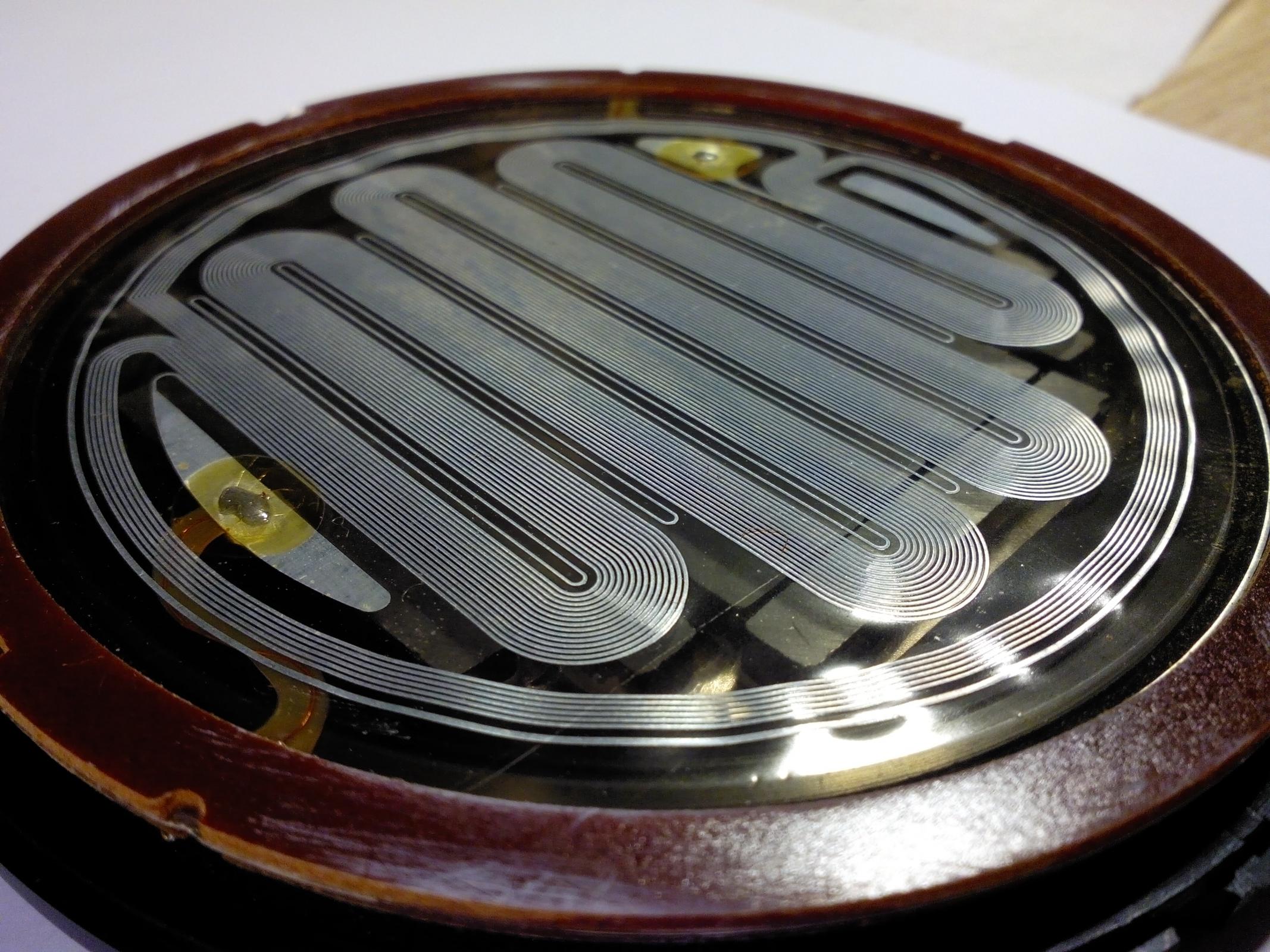

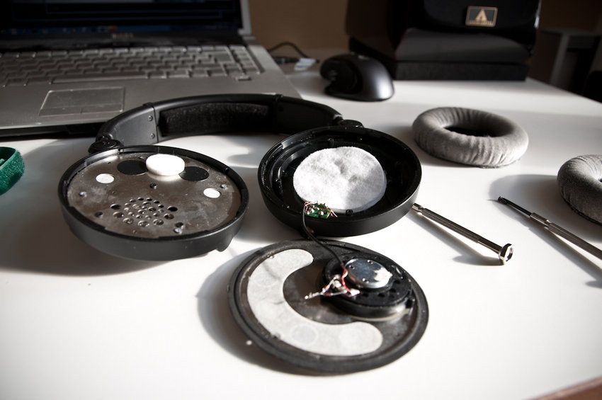

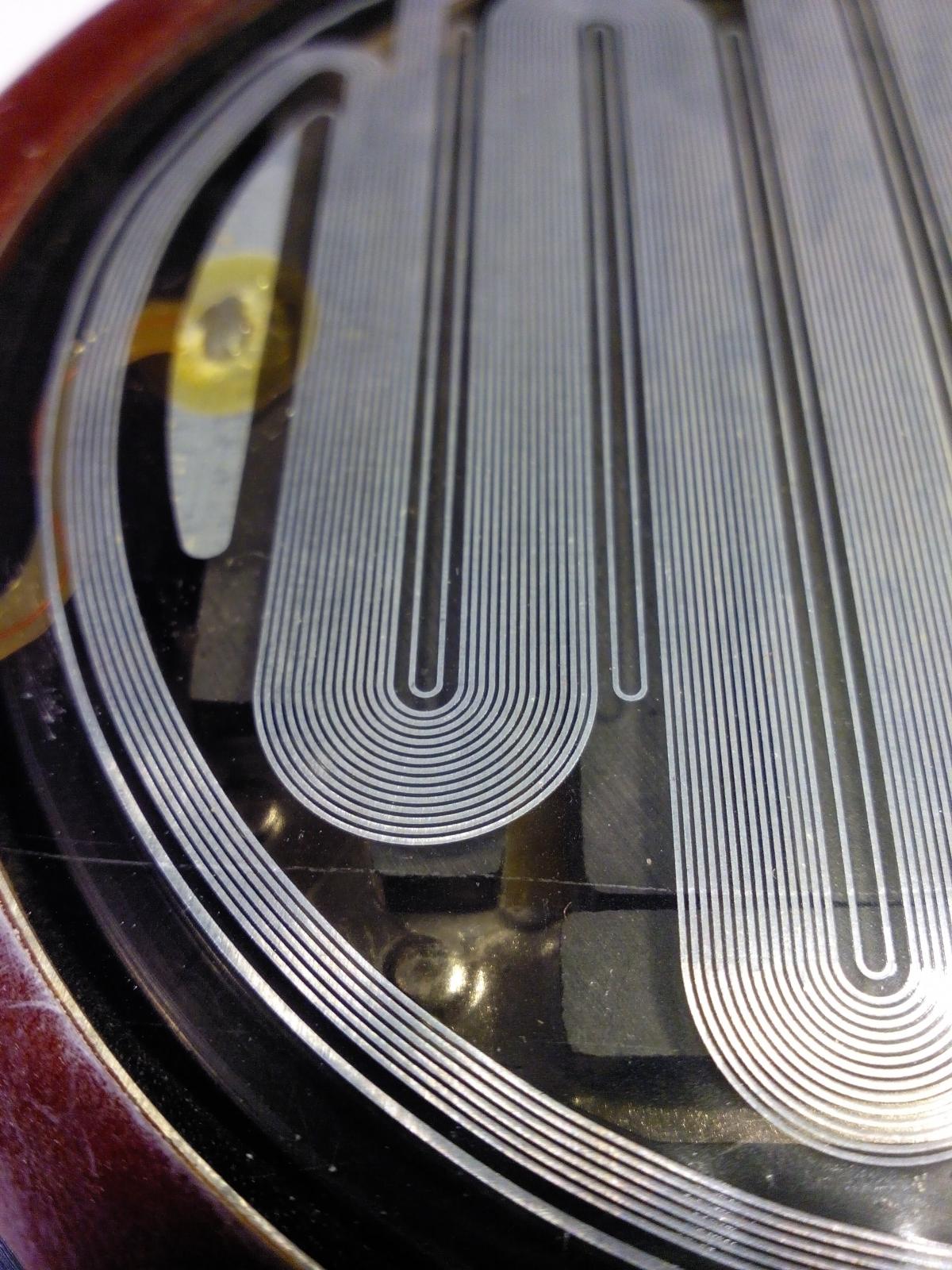

Гаруспик, посмотрел ваши драйвера, где вы пишете про заполнение по максимум площади.

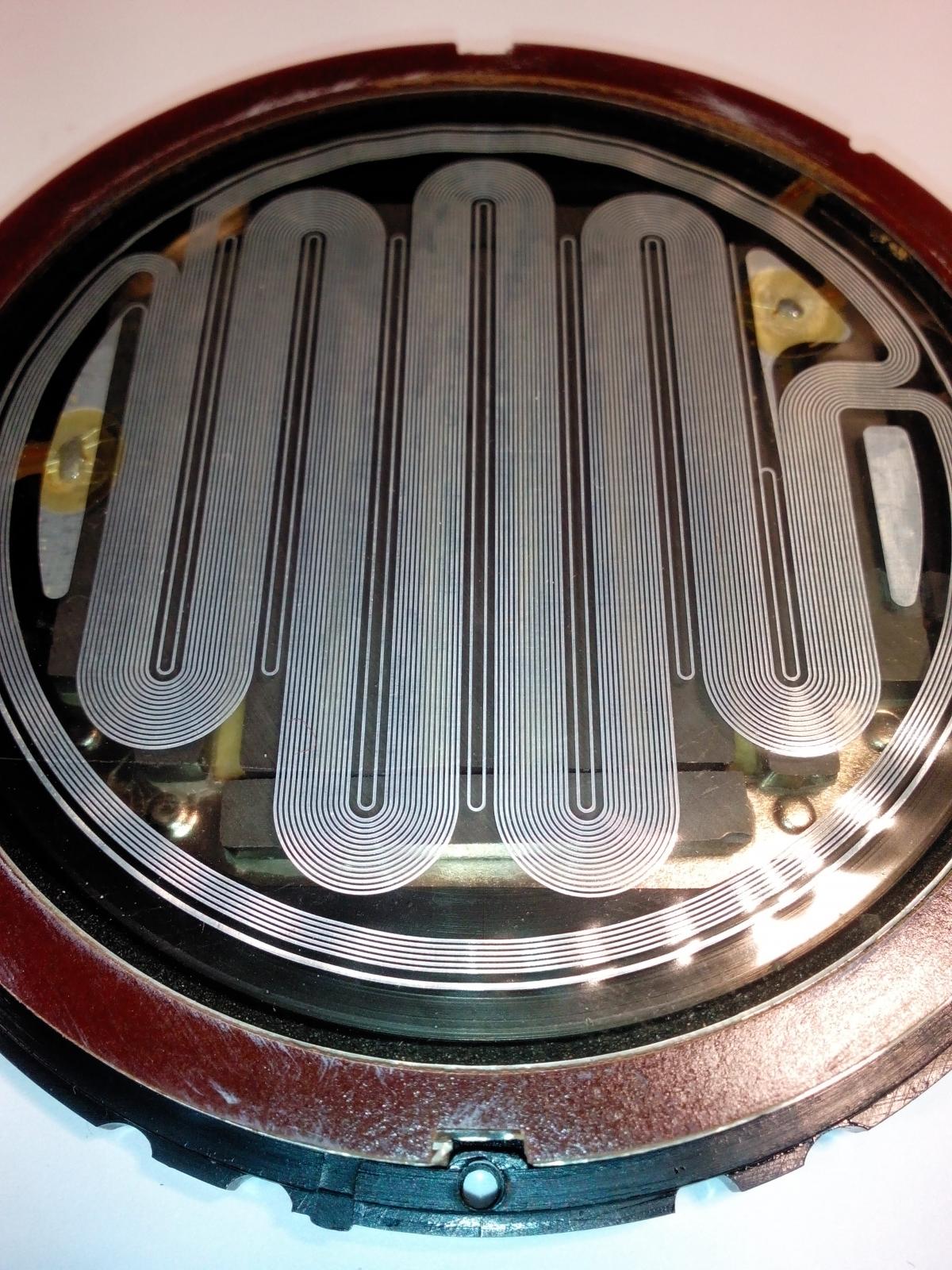

стало интересно, а какие мембраны в Nad Rp 18 & T50
вскрыл драйвера. они очень легко разбираются, в отличии от аудэзовских, тдс-7 и тдс-15.
Осмотр показал их идеальное состояние, как будто вчера внедрили.
опять убедился, старая японская технология изготовление великолепна, в прошлом году вскрывал трое наушников Technics EAH-820, мембраны тоже были в идеальном состоянии, дорожки блестели.
В 18-х прозрачность плёнки по более, такое ощущение, что дорожи сами по себе на весу. Такая прозрачность говорит, что плёнка тоньше чем в Technics EAH-820 и тдс-15, тдс-7.
мембраны ровно натянуты, НО по всей окружности как то умудрились сделать волнистость по всей окружности, что способствует, УХ! НЧ.
Рабочая часть мембран - 75мм, это перспективный потенциал. ТАК и подмывает отправить драйвера Сергею.
очень желательно открыть мембраны, как это делает snorry, применяя неодимовые магниты, которые не только мощнее, но и тоньше в отличии от заводских, что даёт больше открыть мембраны для выхлопа звука(если так можно выразиться).

По поводу формы, как чувствовал что вы оставите так... Мне очень не нравиться :stopit: ( дизайн решетки хорош ). Но возможно как для хаэнда это и простительно. В таком виде чаши очень эпатажны, я бы сказал.
Я лишь к тому что узнаваемость точно обеспечена.
Форма чашки продиктована двумя вещами 1) максимизация площади мембраны в заданном размере чашки 2) технологичность и дешевизна изготовления. Да, эпатаж и задуман. Если сделать "багато" не ставится целью, а псевдобогатство очень не люблю. Ну и чем , кстати, форма отличается от аудезе принципиально?
Да, да- это все помню. Во всем согласен. У аудезе ярков выражена круглая форма. Аппендикс и небольшой и из отличного от чаши материала, и форма -угол подобраны. Оттого оно гармонично выглядит, тем более оголовье у аудезе более чем не выделяющееся. В любом случае круг смотрелся бы намного лучше.
Впрочем данный форум о звуке а не о промдизайне.
Апендикс у меня на 3 мм больше, чем у аудезе 4. Мерял штангелем лично.
Соберу всё вместе и мы обсудим финальный вид ещё раз с пристрастием ;)
