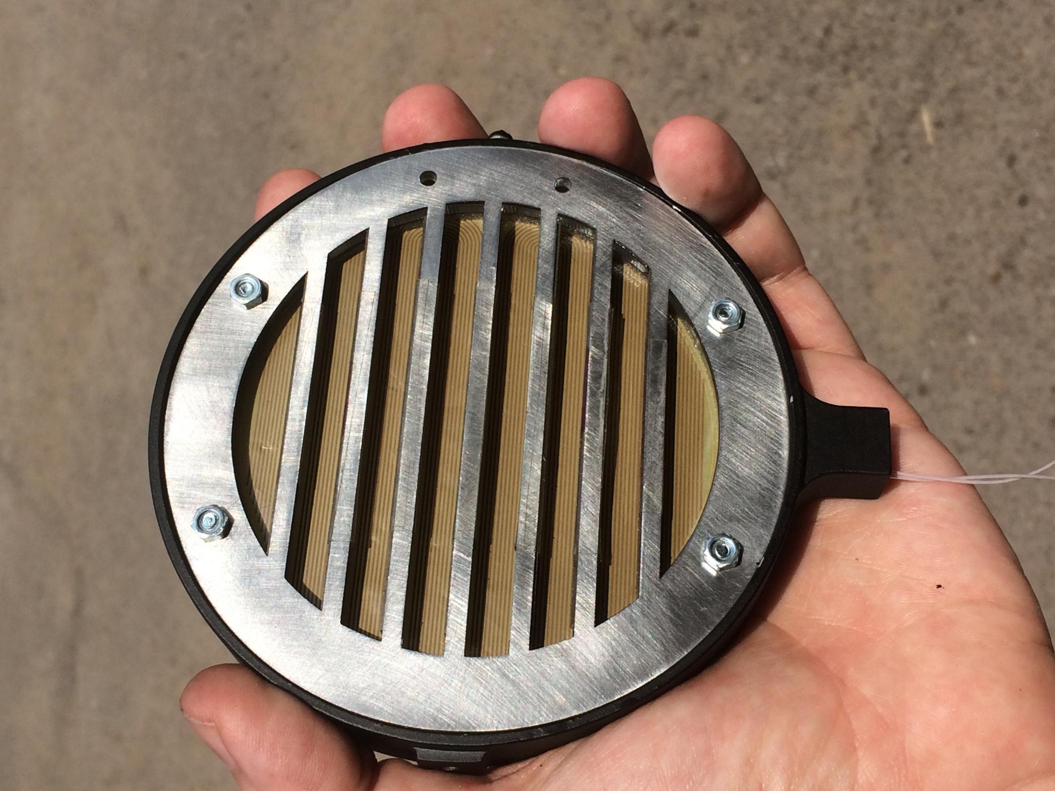

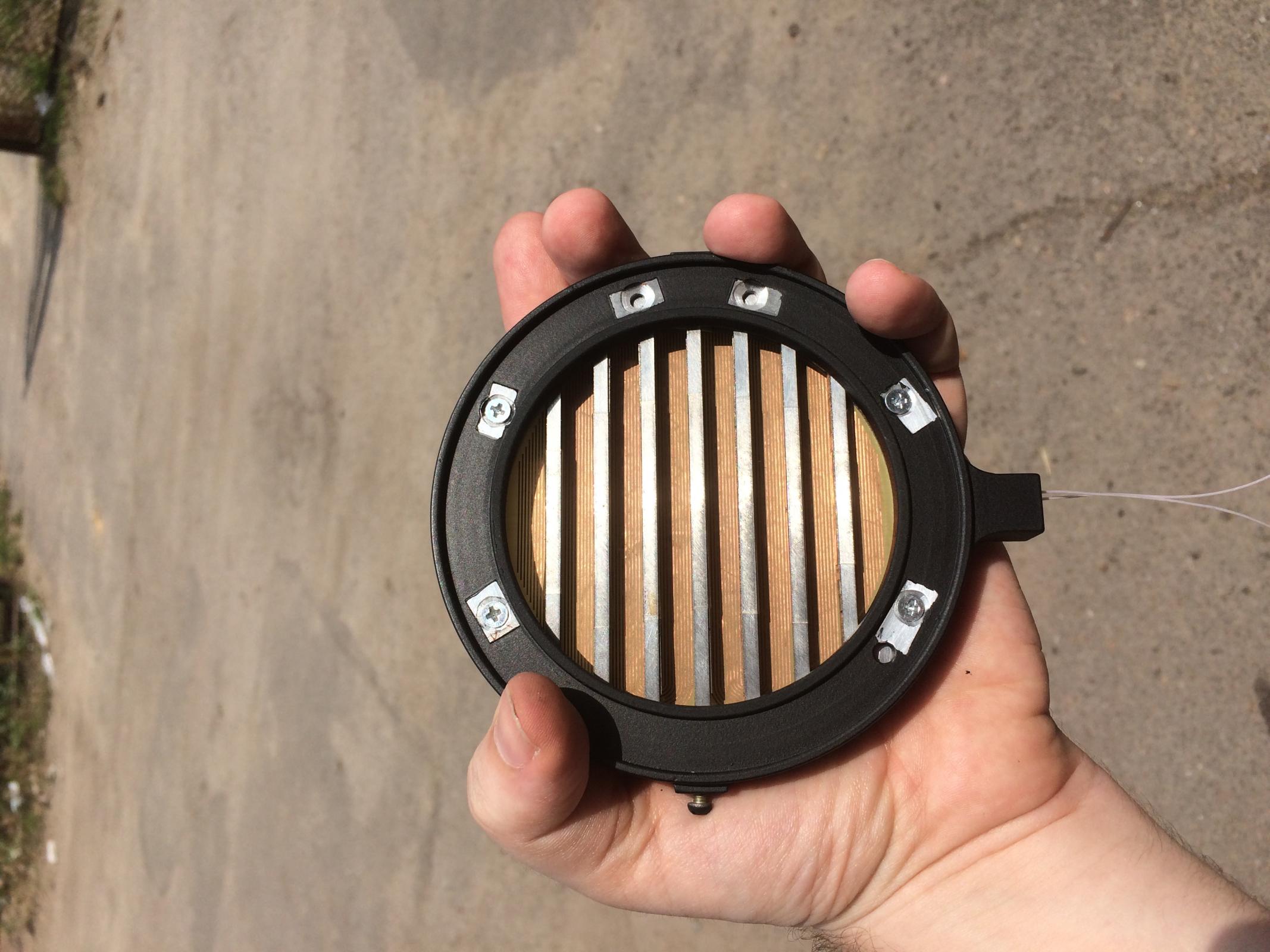

Там стянуто болтами жестко, гайки на краску. Вот первый косяк вскрылся - мне зеркалку вытравили. Хорошо хоть все симметрично. Второй косяк - магнитная система такая сильная что выгибает стальной каркас толщиной 0.5 мм. Хотя бы одну половинку буду делать из 1 мм. Третий - разъём, ну про это мы уже ранее говорили. Четвёртый- регулировки идут от большой головы к очень большой :) не угадал я с мерками, женщинам неудобно. И это пока про звук не говорим :)
<p>
<br />стальной каркас<br />
<br /></p>
а если из немагнитного материала(медь, магниевые сплавы, немагнитная сталь)? Вес и так не маленький((( я вот уши весом сильнее более 300г и не рассматриваю какое-бы "волшебство" звука не обещали..

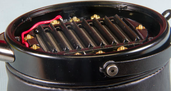

И сразу бы на эти полоски мод треугольный бы сделали из поглощающего материала, как делают на HE-6.
Нет, Александр не подал отличную идею. Вес каркаса на оба уха 27 грамм. Медь - тяжелее, немагнитная сталь - такой же плотности, что и магнитная.
И нужна именно сталь магнитная, чтобы к ней притянулись магниты. Очень удобно при сборке.
Что за полоски, что за треугольный мод?
Вот же известная фотография.
Такие треугольные возвышенности.
Их лучше обклеить поглащ материалом или есть жидкий замш под давлением в балочиках.
Ну идея понятна?)

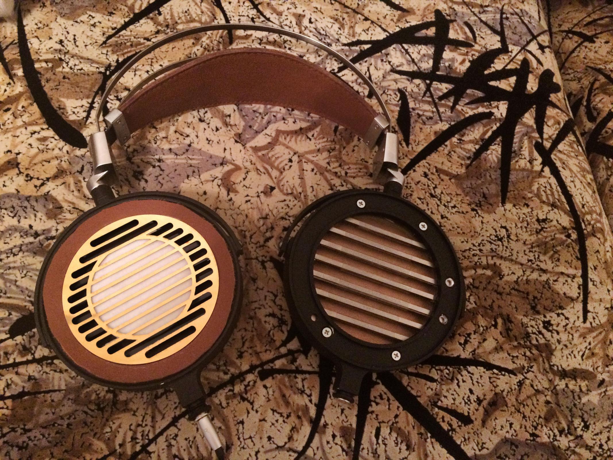

Вот так это сидит на голове. Над удобством ещё надо поработать но и так не перый блин комом. Пока сравнил только с hd650. Это разные галактики. Оптимум демпфирования пока не нашёл. На следующей неделе буду в лоб сравнивать с he-1000 и lcd-3.

@Гаруспик, отлично смотрится, оголовье а-ля Stax SR-007 очень удачная и легкая конструкция, плюс как я вижу добавлена еще одна степень свободы с помощью шарнира. В ваш список доработок можно внести еще сменные амбушюры на основании-кольце с магнитным креплением в чашку(Abyss 1266) по типу гриля на магнитах для АС.
Ну и плюс все-таки разъемы(3pin / 4pin) не только под углом, а возможно даже увеличивать "ширину" выступа под их внешний диаметр, но не намного, благо это не дерево у вас используется.

Да, амбушки похоже будут на кольце с иагнитным креплением. Мой главный фейл это саморегулирующееся оголовье с резинкой внутри. Резинка растягивается под тяжестью чашек минут через 5. Ну что же, буду делать как все. Также шарниры люфтят. Зазор десятка это очень много. Увеличу длину сочленения и уменьшу зазор до 0,25 мм. Ну а пока идут звуковые тесты.
Аналогия крепления как у Abyss действительно хорошее решение.
Верно самое главное звук! Все остальное доработается.
Так же хотелось бы, что бы вы поигрались с дорожками на пленке (рисунок плотность толщина), что бы поняли, как сделать еще лучше звук.
