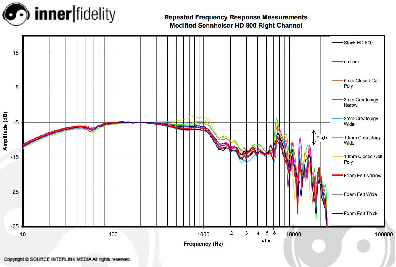

Резонатор для борьбы с пиком на 6 кГц - это здорово. Но меня в большей степени удивило, что придать фундаментальности низам очень просто: добавь гармонических искажений, даже АЧХ менять не требуется.

Резонатор для борьбы с пиком на 6 кГц - это здорово. ...
Просветите, пожалуйста, что это за «пик» и зачем с ним бороться?
Откуда информация про гармонические искажения?

Вот статья Тайла по HD800S. ВЧ-пик в S-ках был устранён с помощью резонатора, причём эффективно. Нечто подобное можно сделать самостоятельно, что показано в этой части статьи. Но придать низам весомости с помощью заглушки нельзя. :) Измерения показывают, что в новых HD800S повысились искажения - вторая гармоника (80 Гц) выросла на 20 дБ, что придаёт НЧ фундаментальности. Но как это сделано - секрет фирмы. По мнению Тайла, эски чуть потеряли в точности НЧ из-за этого. Если слушать без эквалайзера, то HD800S - лучший выбор. Но если пользоваться эквалайзером (что Тайл всегда делает), лучше выбрать старые 800-ые, т.к. у них меньше искажений на низах и они лучше реагируют на прибавку НЧ эквалайзером. Как-то так.
Измерения.
Если навалить им как следует, то на некоторых треках режет уши по высоким.
Другими словами - оглохнуть с 800ыми не получится, так как громко слушать некомфортно.
На малых и средних и чуть выше средних громкостях все пучком ;-)
На рояле и на скрипках его слышно, мозг выносит конкретно на записях, которые чуть ярче записаны.
Измерения.
Спасибо за подробное объяснение!
Я посмотрел графики Тайла по модифицированным и стоковым HD800 http://www.innerfide...pareRightFR.pdf и обнаружил, что никакого пика на 6 кГц там нет. Наоборот уровень звукового давления стоковых HD800 на частоте 6 кГц меньше среднего значения примерно на 2 дБ:
Вы случайно ничего не перепутали? Основной тон у рояля и скрипок выше 4 кГц не бывает.

Ещё один график АЧХ - в коллекцию, с серийником 42432
И вопрос (наверняка уже поднимавшийся, но всю ветку не осилю) - кто как борется с пиком на 6 кГц (единственное, что не устраивает в этих замечательных наушниках)?
Каким кабелем можно решить проблему, не меняя всё остальное? Ну, может, чуточку мидБаса ещё добавить..
Ну так и сделайте, как показано на видео, как из 800-х делают подобие 800S с помощью демпфера в центральное отверстие протектора драйвера (втулки с меньшим отверстием).
В реальности не бывает, но 800е реальный тон не передают, они повышают тоналку инструментов, чаще всего. Надо сильно постараться, чтобы они заиграли в реальной тональности.
Да и пишется по разному, бывает и с очень сильным подъемом вверх.
Так что звук в наушниках имеет довольно слабое отношение к реальности.
