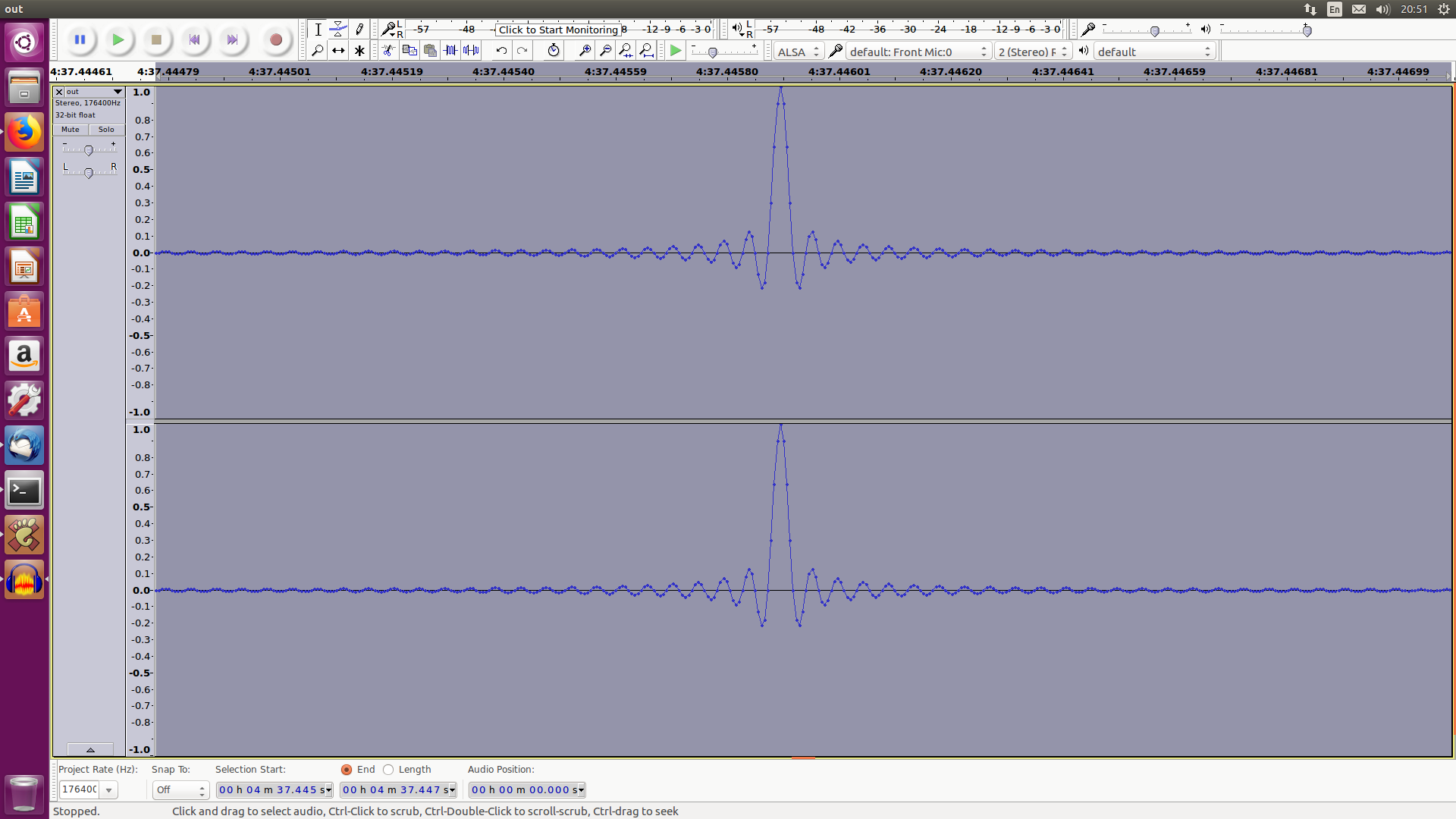

@uncle,
Вы заблуждаетесь. На картинке не только сам импульс, но и полученные в результате фильтрации (вмешательство в АЧХ сигнала) осцилляции, которые предшествуют импульсу и следуют за ним, звон. Будь бы это алгоритм без фильтрации, импульс на выходе выглядел бы точно также без осцилляций, как исходный. Такие алгоритмы есть (ZOH например), но они как раз не отсекают паразитное отражение спектра.
Sinc - ну это смешно. Это вполне известная передискретизация, включающая фильтрацию, как раз на этапе вычисления этих промежуточных значений.
Никто не сделал еще такой интерполятор аудио-сигнала, который сможет не создавать паразитные частоты. Они либо фильтруются, и на это укажет вид импульса, или не фильтруются, и на это укажет вид спектра.
@uncle,
Нет никакой фильтрации и вмешательство в АЧХ. Апсемплированный сигнал содержит ровно такую же частотную полосу как и оригинал - до 22050Гц если оригинал был 44.1кГц. В нем не присутствует информации которой не было в оригинале (с небольшими оговорками). Если по вашему мнению единичный импульс на одном отсчете при 44.1кГц и на 176.4кГц - это один и тот же сигнал, то заблуждаетесь вы. Что по вашему мнению покажет осциллограф на выходе ЦАПА при подаче на него одиночного импульса? - именно такую картину что была приведена выше, только хуже из за грубости его фильтра.

@uncle,
У меня не так много желания заниматься восполнением пробелов в ваших знаниях, и избавлением от личных выдумок. Но все же попробую помочь. Первое, что нагуглилось:
https://samplerateco...t-ringing-audio
https://archimago.bl...5khz-10khz.html
https://archimago.bl...ilters-and.html
https://archimago.bl...on-filters.html
теория.
Дальше практические занятия)
https://sourceforge....cts/resamplerv/
Установите плагин. Зайдите в его настройки. Поиграйтесь с ползунками, посматривая, как на графиках будет меняться звон импульса в зависимости от степени вмештельства фильтра. Когда звон больше, когда он меньше. Очень наглядно.
https://www.foobar20..._multiresampler
Установите плагин. Сконвертируйте с его помощью сигнал импульса в х4 раза, например. Используйте для этого ZOH опцию, которая действительно лишена фильтрации, но, конечно, добавляет алиасинг. Однако, на импульсе алиасинг не скажется. Импульс после конвертации получится чист от звона, как слеза младенца.
Возможно, после этого вы не будете рассказывать о том, чего нет в природе. И поймете, что ваш неземной метод интерполяции собственного производства - банальный SRC. Сами же говорите:
результатом апсемплинга единичного импульса будет соответствующая ему sinc функция
https://ru.wikipedia...iki/Sinc-фильтр
При том, само понятие интерполяция включает в себя сглаживание, или по-другому фильтрацию. Вычисление промежуточных значений происходит с помощью какого-либо фильтра нижних частот. Если без вычисления, то происходит просто копирование предыдущего значения, это ZOH, так работают NOS-ЦАПы:

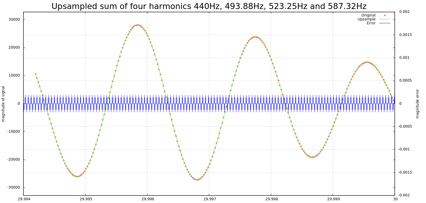

Алгоритм не использует приведенные вами техники. И не интересует работа каких-то там плагинов построенных на них, так как они не делают то что лично я хотел добиться.
Посмотрите на задачу с другой стороны. Я же привел результат измерения апсемплинга синтетического сигнала. Вы либо не видели, либо не разобрались:
Привожу замер апсэмплинга синтетического сигнала: post-24157-0-13164400-1520440834_thumb.png
Это доказательство отсутствия "паразитных частот". Обратите так же внимание - это при том что частоты гармоник сигнала не являются точными делителями частоты дискретизации. Для плагинов которыми вы мне тычете этот результат недостижим.
@uncle,
Алгоритм не создает алиасинг("паразитные частоты"). Осциляции до и после импульса - это просто работа sinc, а не звон от фильтрации. Фильтрации у меня нет, а значит нет и интерполяции! Вообще ничего нет, только оригинал сигнала, который восстанавливается из прошлого с помощью машины времени, когда он еще не был урезан. Жесть. Вроде есть только математические раскладки идеального фильтра низких частот, который на практике нереализуем. Опять же фильтра, а у вас нет фильтра - вы пишите. У вас в алгоритме маленькая машинка времени. Патентуйте срочно)))
Я наверно слишком долго не был на подобных форумах. У вас будет успех в определенных кругах, если вы свой метод воплотите в очередном чудо плеере, который делает невозможное, не то что другие)))))
:D)
По вашему приведенный график липа?
А что по вашему будет если проиграть одиночный импульс цапом на 44.1кГц, а потом оцифровать четерехкратной частотой? Это же эквивалентно апсемплингу, если допустить что DAC и ADC у нас идеальные - результатом будет sinc функция.
Различные операции применяемые в разных отображениях одной и той же функции могут быть математически эквивалентны. В вашем понимании алгоритм не применяет фильтрацию и интерполяцию. И сигнал не восстанавливается, а остается прежним с тем же количеством информации и полосой частот, только дискретезованным большей частотой. Тут нет магии.
Считайте что это практическое приближение к идеалу, с точностью до единицы квантования по амплитуде (с небольшими оговорками). Результат такого гипотетического фильта эквивалентен работе алгоритма.
