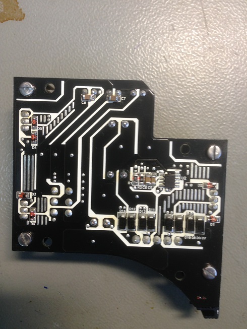

snapback.pngHIMIKATOR сказал:
"На мой взгляд необходимый минимум это замена конденсаторов в блоке питания на качественные большей ёмкости..."
Не могли бы подсказать, какое напряжение на самом большом конденсаторе действует, который 1800 мкФ на 25В. Он же в цепи стабилизатора +5В, значит подбирать 25-ти вольтовые не нужно. А то не проходит новый конденсатор по высоте, только 16-ти вольтовый помещается.
Изменено пользователем rodent
Теперь вот так все выглядит. Будто так и должно. Не люблю, когда напахано в монтаже после переделки. Кстати, в стоковом варианте почему-то радиаторы не были закреплены винтами (4 винта по углам). А вот следы от прежних винтов остались. Отсутствовали блокировочные конденсаторы с8 и с7. И еще отмечу отвратительное качество текстолита. Как в подвале изготовлено.
Что за электролиты, номиналы? На что влияет, отсутствие или наличие этих с8 и с7? Можно было и пленкой зашунтировать. Кстати тоже заметил, что винтов нет, но отверстия под винты есть. Ну и результат вашего вмешательства? Лучше стало?
Изменено пользователем DelDark
@DelDark, а я только что их впаял. Пока ничего не могу сказать. Две штуки 2200 мкФ на 25В и одна 3300 мкФ на 16В. HITANO ESX, кондеры по качеству отличные. С7, С8 я керамику поставил по 4, 7 мкФ. Должно стать лучше. Емкость больше, конденсаторы качественные.
Надо было и 3-й конденсатор шунтировать, правда там нет площадки под smd керамику. )
Кстати я вот особо не вникал в БП, но я вижу что применено 2 диодных моста или что-то не так понял, что за диоды применяются?
@DelDark, если разговор о плате на фото, то на ней установлены три стабилизатора:
U1- LM2940CT-5 - линейный стабилизатор +5В;
U3 - LM2940CT-12 - линейный стабилизатор +12В;
U4 - LM2990T-12 - линейный стабилизатор минус 12В.
А диоды припаяны снизу - слой Bottom.
@DelDark,@rodent,
Друзья, не наступайте на грабли. Все уже писано и переписано несколько раз. Хотя бы пробежите глазами этот форум за 14-16 годы.
Это как? Молотком не разбить? :) .
@Al-ich, меня никто не убедит, что замена в блоке питания конденсаторов 1500 мкФ (реально 1300 мкФ) на 2200 мкФ, причем конденсаторов не уступающих по параметрам установленным на заводе, это "наступать на грабли". Пульсации ниже, надежность выше,снизилось влияние провалов сетевого напряжения. То же самое могу сказать и про замену 1800 мкФ на 3300 мкФ. Зачем? На плате стабилизатора указан ток по линии "5В" - это 0,9А. И заметьте, я не в десять раз емкость увеличиваю, а на 30 - 80 %. С точки зрения схемотехники, я все сделал верно. Да простят меня адепты-слухачи ;)
Кстати, догадался, зачем четыре винта крепления на стабилизаторе сняли. Из-за того, что радиаторы платы стабилизатора прикручиваются к другим радиаторам, которые закреплены на шасси, происходит деформация стабилизатора. Там надо очень точно крепежные размеры подгонять, что в промышленных объемах у ASUSа не вышло. И мой стабилизатор приклеен не был, как тут писали. Его просто вставили и прикрутили винтами. Поэтому я использовал теплопередающую пасту. Крышка стала греться меньше.
