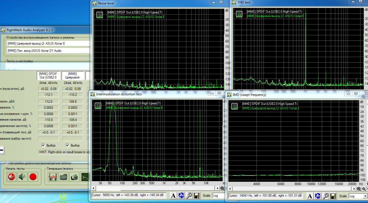

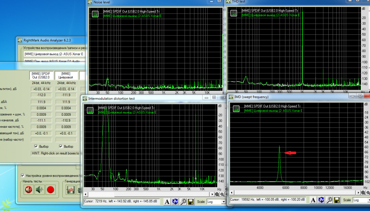

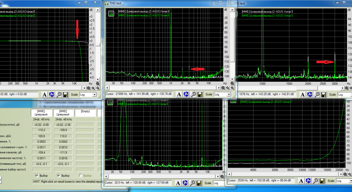

Сравнил на своем Франкен-асусе:
Первый замер 2203 и новая бета 24/44,1
Второе сравнение 2203 и новая бета 24/48
третий работа асимплега 24/48
Ну и какая лучше в итоге?)))
Интермод 5,5kHz я так понял на новой прошивке?
Да, на новой и причем при асимпленге сдвигается, что совсем странно. И еще на 48Кг его нет вообще, с чем связано не знаю, кто нибудь еще сделал бы замеры стало яснее, может я что накасячил.
