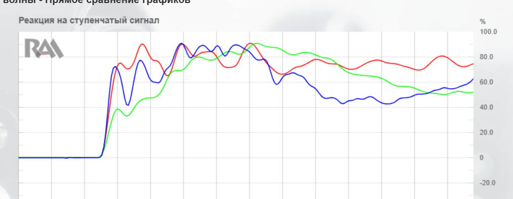

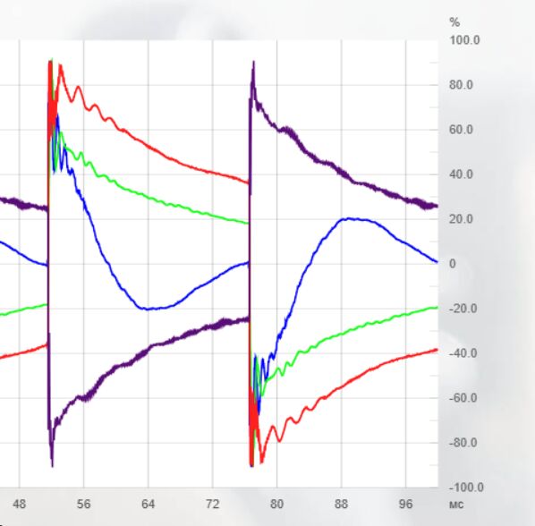

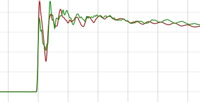

12 минут назад, snorry сказал:
Но я по прежнему утверждаю, что эти измерения мало что дают для оценки качества звучания для конкретного слушателя в конкретном тракте. Нужно своими ушами слушать для этого.
А я смотрю замеры меандра/ачх/импульса именно на одинаковых стендах, и именно сравнивая наушники разных производителей, чтобы примерно понять разницу. Но например меандр трионов меня ставит в ступор, он круглый вместо квадратного на некоторых частотах, в то время как в he-6 очень даже "квадратный", а по факту НЧ в трионах куда выраженней и оформленней.  В общем графики смотреть прикольно, но не более того.
Вот например три модели наушников. Угадайте где трионы, где конкуренты, а где "партнёры".
вот тут синий график, на частоте 30гц, выглядит откровенно странно. Как будто мембрана туда-обратно успевает сыграть. Угадаете, синие - это кто?

Это на графиках вообще что? Подписей нет даже. Как понять что к чему тут относится?
Посмотрите статью Романа по ссылке, там приведены примеры меандров одних и тех де наушников на разных стендах. Они разные. И?
В статью не вошло, но мы еще и померили наушники просто ставя несколько раз на один и тот же стенд одни и те же наушники. Как со смещениями, так и без. Все измерения отличаются.
Вывод?
Даже на одном и том же стенде, на одних и тех же наушниках, измеренных одним и тем же измеряльщиком действительно можно намерить буквально всё, что угодно, хоть в меандрах, хоть в АЧХ, хоть ватерфолах.
По моим личным наблюдениям - наиболее стабильные результаты измерения одного и того же дает разве что плоский стенд с мишенью для центровки. Но его не использует ни Роман, ни вообще кто-либо из "профессиональных измеряльщиков".
Изменено пользователем snorry
4 минуты назад, snorry сказал:
импульс, меандр на 300гц, меандр на 30гц. Все замеры с плоского стенда HDM-X, снятые Романом.
Какой график меандра и импульса вам кажется самым правильным?
На первых двух представлены три разные модели наушников, красная, зелёная и синяя, а на последнем ещё фиолетовую добавил.

4 минуты назад, MyaSSSko сказал:

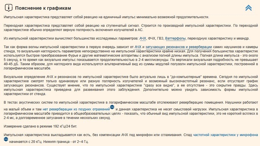

Да вы прочтите уже наконец, что про измерения пишет сам специалист по измерениям...
У него там под каждым графиком есть сопроводительный текст.
Не надо заниматься "гаданиями по графикам". Это просто бессмысленно.
14 минут назад, snorry сказал:
Зато иногда весело. Я ж специально написал "кажется", а то прям будто я истину с вам требую =)
А раз уж измерения - глупое и ненужное занятие, на кой ж лад занимается ими Роман? Так что занятие не беспонтовое)
Зелёный - трионы
Красный - эдо2022
Синий - гатлинги
фиолетовый - he-6

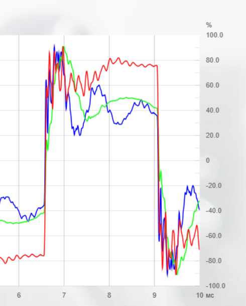

Если начать рассуждать, что же это может быть с чисто физической точки зрения, то:
Это могут быть скоростные характеристики наушников(идеальный меандр) - но с he-6 оно не работает
Это могут быть искажения за счет акустических переотражений или долгих затуханий(lcd-2)
Это может быть способность воспроизводить одинаково как громкие так и самые тихие звуки на одинаковом уровне, что будет давать больше "естественных" послезвучий и обертонов.
Увы, ничто из этого не соответствует слышимому и графикам)
Гатлинги в туре многим зашли, а ведь у них меандр и импульс колбасит аки дикий.
По трионам у людей вообще разные мнения - а у них меандр "круглый" местами вместо квадратного
у hifiman he-6 меандры все очень квадратные - но звук скучный и местами унылый, как минимум мало нч подложки. Вроде бы у арьи органик они лучше, и по отзывам как раз тоже, но уже по уровню не дотягивают...
Тут вопрос в другом, что нужно найти тот набор однотипных измерений, который позволит это нащупать, потому что ваши патенты и изыскания в области звука, они тоже носят не эфемерный характер.

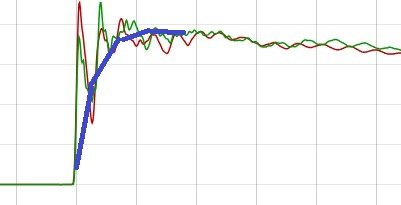

Одна из гипотез о соотнесении измерений и поведения мембран как раз вот такая:
Если в мембране присутствуют участки, которые идут "вперед" и которые "запаздывают", то в измерениях на "ступеньке" можно увидеть вначале "быстрый" всплеск. Несмотря на то, что он носит явно "паразитный характер", именно он визуально создает иллюзию "квадратности" ступеньки на графике.
Но... если попытаться разными средствами бороться с паразитными изгибами изгибами мембраны, то этот всплеск (и рядом соседние) уменьшается и графика начинает тяготеть к линии, которую я обвел синим:
Примеры таких средств борьбы с паразитными изгибами:
- усиление натяжения мембран;
- использование рифления;
- выравнивание магнитного поля по вектору и величине.
- геометрическое уплотнение групп дорожек.

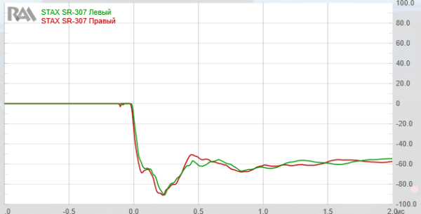

Кстати, если посмотреть измерения типичных электростатов (хорошо сделанных и ровно натянутых, это важно), где теоретически первичный фронт двигается всей поверхностью, то мы там увидим:
У стаксов фишка - перевернутая фаза. Но сути это не меняет. Что может быть "быстрее", чем электростаты? А "ступенька" то у них плавная. Как же так? Почему?
Склонен думать - это потому, что она как раз начинает движение всей поверхностью без запаздывай отдельных участков. Если натяжение неровное, там тоже будет "острый пик". Это все мной проверено в том числе на экспериментах с ЭС мембранами.
И результат воспроизводится с высокой повторяемостью. Ступенька становится более "плавной", и уменьшается ее "изрезанность".
У всех наушников Snorry предпринят в обязательном порядке набор средств, которые работают на равномерность движения мембран:
- контролируемое натяжение,
- рифление
- а в матричных конструкциях еще и выравнивение свойств на растяжение с помошью особой геометрии.
Поэтому да, гипотеза о "плавной ступеньке" при правильном равномерном движении отчасти подтверждена. Но накопление данных для уточнения всё еще ведется. И изыскания в этом направлении продолжаются.

      Дождался я Аркону наконец. Месяц почти ждал.
      Сразу к ачх (лежали в коробке, наверное настоящие).
      Рогнир:
      Аркона:
      Первые впечатления. Послушал с десяток композиций в течение 30 минут.
      Нижняя середина у Арконы более внятная, тогда как на гитарных пост-роковых запилах Рогнир местами сваливается в кашу.
      Сцена как будто пошире у Арконы, как на барокко, так и на пост-роке и электронике.
      Инфрабаса не завезли ни в одного, ни в другую, но я и не ждал, т.к. ознакомился с обзорами заранее, как бы мне этого ни хотелось, но слушать приятно. Электронная перкуссия в Арконе более хлесткая и упругая.
      ВЧ в Арконе прям заметно помягче, хотя по графику как будто и не скажешь, у Рогнира более яркие ВЧ мне импонируют, но наверное и к таким привыкну, куда деваться. Но в целом вопросов к детальности в верхней середине нет, или где там медные тарелочки (мне казалось, где то около 10-12 кгц, но это не точно).
      Сетап: стандартный ноут с вин 11 без заморочек и аудиоподготовки + foobar2000 (asio естественно) + ifi neo2 в роли цапа (usb кабель комплектный) + балансный xlr межблочник wireworld luna (дешманский) + aune s17 evo в роли усилителя (кабель питания комплектный) + 4pin xlr монобрендовый с ушами балансный кабель + Аркона (ноябрь 2024 г. выпуска, прямо от производителя через дистриба) /Рогнир (июль 2022 г. выпуска, два с половиной года пролежали у дистриба на витрине).
      Нравятся в общем и те и другие. Разница не колоссальная, но я и большие симфонические формы пока не успел послушать и много чего другого. Дополню позже впечатления, по мере ознакомления с сабжем.
