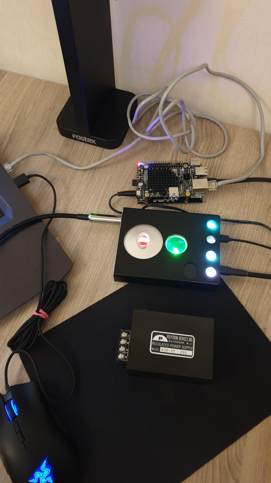

Здравствуйте.
Так уж вышло, что мне тоже нравится звук chord и fostex. Плюс в данной ветке нашел для себя немало интересного. Решил выложить то к чему пришел.
Пока только настроил, звучит отлично! Спасибо вам.
Планирую все это собрать в корпус, люблю по пилить деревяшки с железяками. Hugo поставлю на макушку, подключу уже через оптику.
Хочу обратить внимание на черную коробочку внизу - это линейный блок питания (по медицинскому стандарту, развязан, noise 1mV).
Запрашивал у производителя цену на новый 230/5в 3А - 280$. Но есть известный сайт, где можно найти в продаже с разборов оборудования ;)
Я взял два 115/5в 3А и к ним понижающий тороид.post-32649-0-21677100-1573509491_thumb.jpg

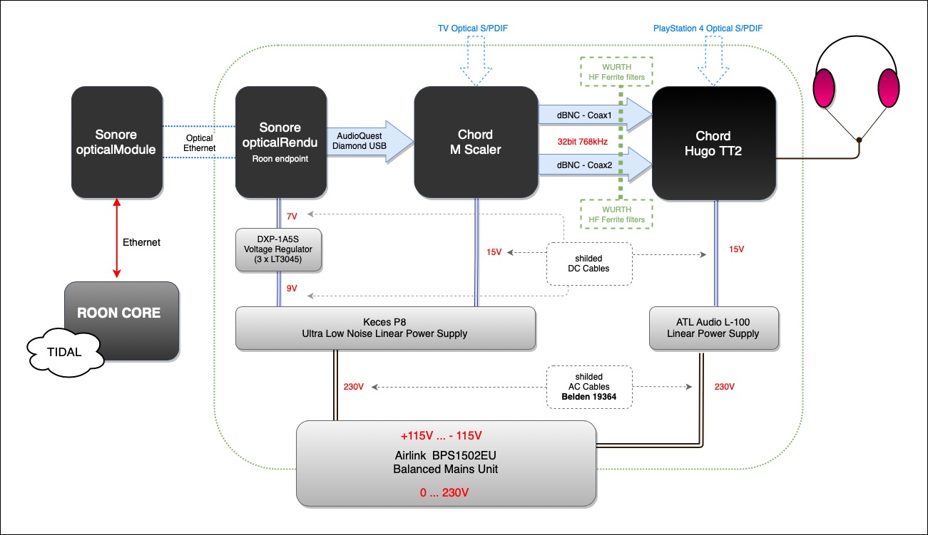

Размышлял о железе, набросал схему, как сейчас всё это устроено. Получается так:
Вся играющая часть изолирована (насколько это возможно) от остальной электроники в доме. От электрической сети система отделена трансформатором, а от локальной сети оптическим соединением между Sonore opticalModule и opticalRendu. Приставка и телевизор подключены по оптике, соответственно внутри "чистой зоны" только аудиофильская техника, линейные блоки питания и экранированные кабели. Плюс ферриты, отсекающие помехи на пути сигнала из апскейлера в ЦАП.
Пришёл я к этому постепенно, пробуя то одно, то другое решение и сейчас могу сказать, что такая изоляция системы сильно всё меняет. Компоненты, включая кабели, были отлично слышны и по одному, но вместе это просто разные вселенные. Передача пространства, образность, динамика, чернота фона - абсолютно всё, что может прийти в голову аудиофилу меняется в лучшую сторону и не "чуть-чуть", а очень даже внушительно. Достать Корды из этой среды, включить в обычную розетку и заиграть от ноутбука - вообще не то. Сами по себе они играют очень даже классно, но c окружением и без - пропасть во всём.
Вместе это складывается в настолько более "настоящий" и увлекательный звук, что я просто млею иной раз. На днях побывал (оно звучало так, что по другому и не скажешь) на выступлении Nirvana, слушая MTV Unplugged in New York. Михаил здорово удружил с рипом, альбом оказался очень классный и попался мне идеально вовремя.
Вообще, начал рисовать схему с мыслью, что хочу подвести какой-то итог и сказать мол "строил, строил и, наконец, достроил". А теперь чем больше смотрю на эту схему, тем больше чувствую желание попробовать три отдельных блока питания более высокого класса и посмотреть, что это даст. Зарекаться от изменений не буду. Хотя станция если и не конечная, то где-то уже близко к тому.
P.S. Кстати, с некоторым удовольствием отмечу, что никакого аудиошаманства (если не считать историю с предохранителями, конечно) в моей системе нет. Стратегия, основанная в первую очередь на логике и знаниях, отлично работает.
Cпасибо за схему, это то чего так не хватало как некий пред итог. Крайне наглядно показан Ваш тракт.

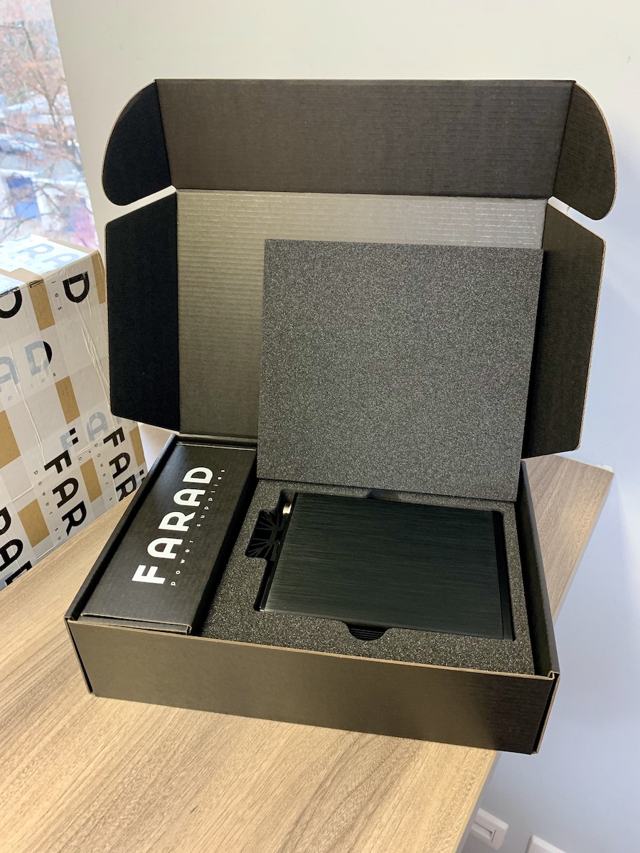

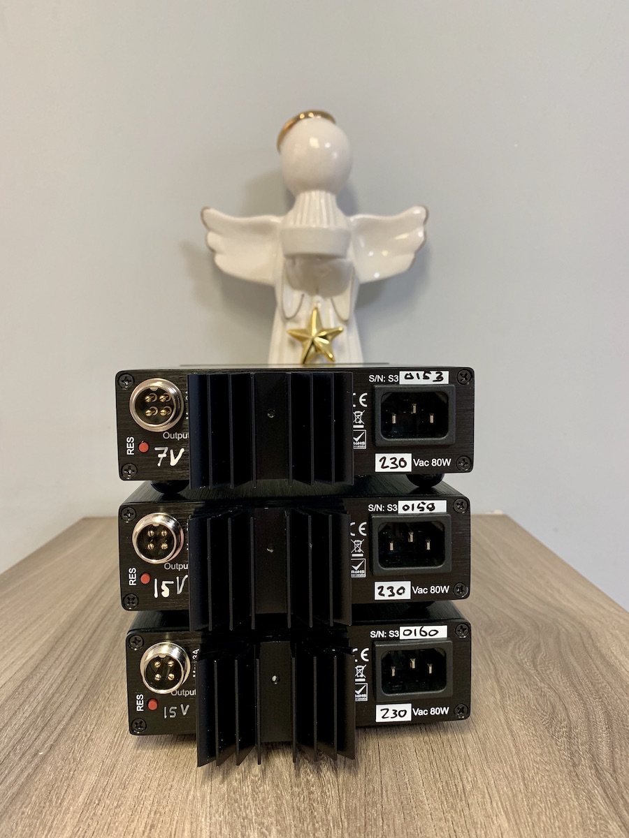

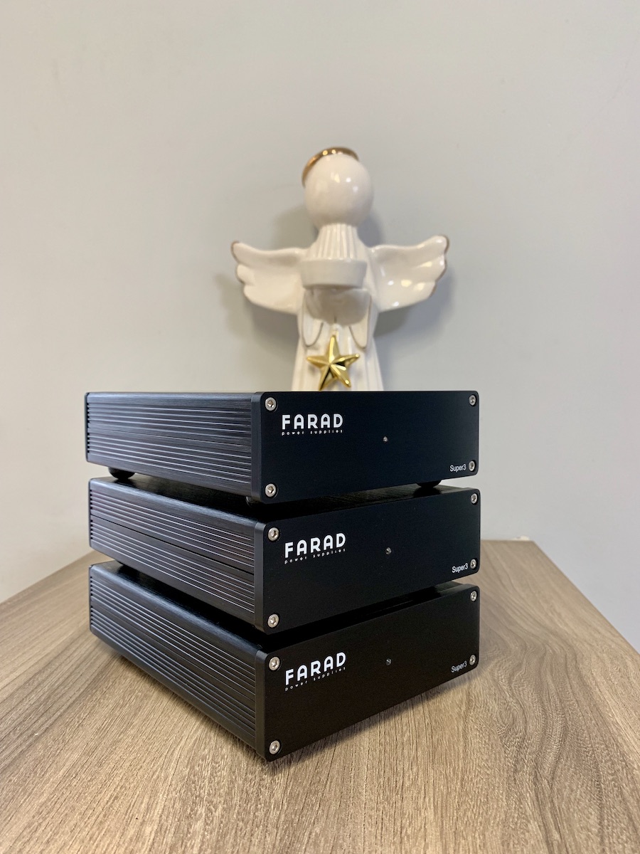

Долго смотрел на свои блоки питания и сомневался. С Keces и ATL действительно всё хорошо играло, но червячок сомнения «а если?» зудел и зудел. Хотелось одновременно и попробовать БП более высокого класса, и подключить три компонента тремя отдельными, но одинаковыми вплоть до вилки сетевого кабеля, блоками. До верхней планки оставалось всего ничего и я решил всё таки прислушаться к интуиции.
На сегодняшний день, по-моему, лучший ЛБП, который можно купить - Farad Super3. С теорией у Farad Power Supplies всё очень даже хорошо: два стабилизатора напряжения, суперконденсаторы и грамотный подход к проектированию. Напряжение только фиксированное (что правильно), ток до 3А. Производитель предлагает также всякие апгрейды: ввод Furutech, аудиофильские предохранители, экранированные и даже серебрянные DC-кабели. Покупатели вроде как и хвалят, но я насчёт этого ничего сказать не могу - мои все стандартные. Ещё интересная информация есть в официальном FAQ.
Сами по себе блоки питания мне понравились. Всё компактно и аккуратно - ничего особенного, но в целом симпатично. Синий диод на лицевой стороне слишком яркий, но это легко решилось наклейкой LightDimms. Из-за обилия светодиодов в современной технике я уже давно использую в хозяйстве эти наклейки, стоят они копейки, а результат отличный.
Отдельно хотел бы похвалить упаковку. ЛБП приезжают в двойном картоне (красивая коробка внутри транспортной), внутри которого вырезанная по форме пенка. Судя по тому, как всё совпадает миллиметр в миллиметр, производитель заранее подумал о каждой мелочи. Упаковка это вроде как и ерунда, тем не менее она отвечает за сохранность блока питания в пути, да и просто характеризует разработчика как аккуратного и предусмотрительного человека.
Меня немного смутил скромный размер радиатора, но разработчик заверил, что этого хватает с лихвой. Эти блоки питания изначально разрабатывались так, чтобы приходилось рассеивать минимум тепла и суперконденсаторы работали в максимально комфортных условиях. Отсюда и только фиксированное значение напряжения на выходе. На практике слова производителя подтвердились полностью. Super3 - самый «холодный» ЛБП, что у меня когда-либо был. Все остальные грелись сильнее.
Подключил, включил, дал сутки «на прогрев», послушал. Что сказать о звуке… После Farad Super3 я склонен считать, что все мои предыдущие ЛБП были просто платным обучением. Разница весьма внушительная и совершенно не вкусовая. Сложновато описать суть изменений, не прибегая к аудиофильским клише. Скажем так, если сейчас вернуться к старым блокам питания, то на контрасте их звучание уже ощущается сдержанным и не таким прозрачным, как с Farad.
Заметно подросла динамика тихих звуков (у громких с этим изначально всегда получше) и суббас стал закапываться до каких-то нереальных глубин. А ещё Super3 система доносит явно больше пространственной информации. Вчера слушал The Dark Side of the Moon и просто восхищался. Особенно тем как стали восприниматься движущиеся образы, которые вовсю используются в этом альбоме. Пару раз даже снимал наушники - всё чудилось, что это где-то в квартире что-то происходит.
В общем, Farad Super3 действительно супер. Лично от меня самая высшая оценка, без каких-либо оговорок. Если ищете ЛБП и Super3 укладывается в бюджет - покупайте смело.
