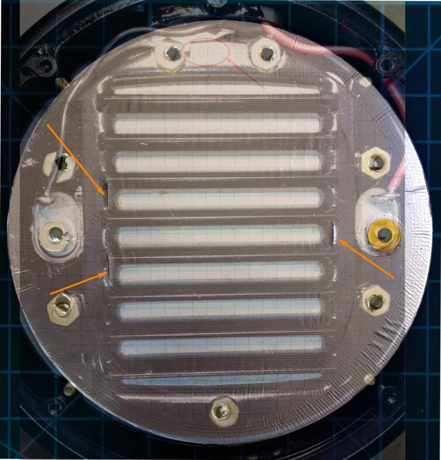

магниты есть там, где нет дорожек
Необязательно.
Точнее будет сказать следующее - токоведущие дорожки располагаются между магнитами, где силовые линии магнитного поля параллельны плоскости мембраны.
Помнится в прошлом году обсуждался вариант с фальшдорожками.
Необязательно.
Фальцдорожки улучшают жесткость и "развесовку " мембраны . но ухудшают весовые характеристики. Производитель всегда перед дилеммой.
+ всегда есть проводники для возврата к рабочей области дорожек . они естественно не под магнитами. Хотя , опять тот же Fostex в Т50 ( первая версия, еще без RP) дополнительные магниты рассовал. пытаясь по-видимому и их как-то задействовать.
Это хороший плюс.
Это минус, но при использовании ниодима он как бы несущественный.

Вообще чем определяется чувствительность наушников? (повторюсь мы говорим о Децибелл на Ватт, а в рекламных проспектах любят привязываться к напряжению, а не мощности)
1. Совокупная длина проводника (длина всех дорожек на мембране)
2. Конфигурация магнитной системы
3. Зазор между пленкой и магнитами
Я выбрал зазор в 4 мм и довольно слабую натяжку мембраны. Для сравнения, у Hifiman He-1000 зазор 1-1.5 мм. Не смог точнее определить на глаз, а тыкать штангелем в мембрану почему-то не захотелось. Желаемого и ожидаемого инфрабаса это не дало, но я бы сказал что это дало очень свободный звук.
При классической топологии - магниты есть там, где нет дорожек. Т.е. если сделать так, как предлагаете, то ИМХО получим плохую открытость драйвера.
Это при классической, а когда два слоя и работают на пару - мембрану качнет по взрослому и звук пройдет через магниты.
Это предполагает непаханое поле по изодинамике и что-то мне подсказывает может быть очень круто.
Допустим, то что вы пишите верно. Так же не вызывает сомнение закон Ампера. Напомню - F=I(ток) * D ( длина проводника - назвал D чтобы с током не путать)* В * sin A ( характеристика поля и угол). F -это собственно сила электромагнитного взаимодействия магнитов с мембраной. Понятно, что если есть два разных драйвера и в них вкачивается по 1 Вт мощности , то у того драйвера у которого будет больше эта сила - будет больше и чувствительность.
Смотрим ваши аргументы -
с п1 понятно - это D. п2 и п3 - это в принципе B*sin A
Вкачаем в драйверы 1 Вт ( Все цифры, естественно для простоты условные)
Пусть через один драйвер течет ( ну пусть пиковый , что бы не вступать в дисскусию) ток в 1 А. Соответственно напряжение на нем 1 В. т к 1ВТ= 1 А*1В.У второго драйвера ( ну дорожки потолще, или металл другой) уже при 0.5 В течет ток 2 А и вкачивается тот же 1 Вт. т к 1ВТ= 2А*0.5В.По закону Ампера мы имеем D*B*sinA одинаковые величины. А ток разный 1А и 2А. Следовательно и разную силу Ампера F. При одинаковой вкаченной мощности. Следовательно разную чувствительность , при одной и той же вкаченной мощности 1 Вт и п1-3
у драйверов одинаковые.
Ничего не смущает?
Я разводил магниты дополнительно к стоку у мода ТДС16 в совокупности то же где-то на 4 мм . Чувствительность падает, звук улучшается. Мембрана при этом довольно сильно натянута. Делайте как хотите. Имхо, с ненатянуной мембраной искажения не получишь значительно лучше ТДС7.
Два слоя увеличит в 2 раза силу Ампера , если обеспечите усилителем то же самый ток. Так как сопротивление драйвера возрастет в 2 раза,мощность при этом то же возрастет в 2 раза.
Если вкачиваемую мощность оставите такой же как у однослойной - ток упадет в корень из 2 раз . И в корень из 2 возрастет сила Ампера.
Поле с друхсторонними мембранами давно перепахали на ОРТОдинамике.
Магниты выполняют в числе прочего и роль депмфиров. От их конфигурации зависит также зависит характер звука - грубо говоря плотный, тягугий или открытый ,воздушный. Качанием мембраны по-взрослому это трудно изменить.

Tralfamadorin, у вас есть пробел в вычислениях - сила Ампера описывает силу с которой магнитное поле действует на некий отрезок проводника, по которому течет ток. И всё было бы верно в ваших построениях если бы проводники не были бы закручены в своеобразную катушку. У этой катушки возникает собственное магнитное поле, когда по ней течет ток и нужно говорить о взаимодействии поле катушки и постоянных магнитов, а не просто о взаимодействии поля и проводника.
Я не специалист в теории поля и не могу вычислить в цифрах насколько зависит чувствительность от длины спирали, но то что она зависит сильно убедился на практике.
Это в том случае если мембрана мягкая и не движется как единая плоскость.
один вопрос только, у Abyss 1266 идет одна толстая дорожка, те ее длинна минимальна! А звучание одно из лучших. Это я пишу о том, что нам нужно звук получить лучше, а не длиннее дорожки сделать.
Уже описывали данный факт у Abyss... видимо там используют какой-то высокоомный проводник в напылении дорожек, а широкая дорожка естественно способствует долговечности мембраны... дилемма в том что-бы найти оптимум в длине дорожек и нормальном минимальном сопротивлении катушек мембраны, слишком тонкие дорожки мало способствуют долгой жизни мембраны, колебания все-таки серьезные, слишком широкие не дают нужного сопротивления... кстати заметил что в тех же HE-1000 так же дорожки довольно широкие, на вскидку не менее 1мм и там их тоже в ряду не много около 4 - 5 штук, начав использовать высокоомные проводники в топах производитель озаботился о долговечности мембран видимо, если в более старых разработках тех же Audeze все еще присутствует технология большого количества дорожек, что отрицательно (опять же) сказывается на сроке службы мембран, а у Audeze данный брак был достаточно распространен... Конечно использовать литографию в "домашнем" производстве мембран дело весьма сложное и дорогостоящее, посему оптимум в ширине дорожек и их количестве весьма актуальная проблема... хотя перспектива использования двухсторонних мембран (озвученная выше) возможно частично поможет решить данный вопрос, хотя технология тоже не проста, но при желании все же возможна, особенно если использовать не ЛУТ, а фоторезист... просто мысли вслух... ну и то что более широкие дорожки придают мембране большую жесткость и позволяют ей (мембране) совершать колебания "единым полотном" (без нанесения "протектора" на мембрану) так же в плюс данной технологии... :yes:
Изменено пользователем mihapsp
Да? А я думал над просто сделать большие и тяжелые наушники, отдаленно похожие на Abyss :shok:
слишком тонкие дорожки мало способствуют долгой жизни мембраны........
не соглашусь, мне удалось вскрыть много моделей. 35-ти летние японские мембраны с тонюсеньким дорожками, и сейчас в идеальном - рабочем состоянии.

Cудя по местам порыва, дело не в Индии, а в косяке конструктива.
При большой громкости мембрана тупо стучит по пластику.

Относительно высокое сопротивление при малой длине проводника - вполне возможно - смотрите школьный курс физики - формула сопротивления проводника через его сечение, длину, удельное сопротивление .
Не вникал в abyss, но похожая ситуация у hifiman he6 - одна золотая дорожка и наушники одни из лучших (так сказать всех времён и народов) Так вот ищите в профильной ветке тут на форуме , как то мы там прикидывали толщину золотой дорожки у не6 - получалось порядка 50 нанометров.
Лётчик, из того что на мембране будет одна дорожка, совершенно не значит, что наушники будут типом. Большинство топов,как раз имеют более одной дорожки. Про наушники с одной дорожкой априори можно только сказать , что у них будет низкая чувствительность.

Почему многие современные околотоповые наушники имеют непрочные мембраны. Производитель старается сделать мембрану максимально лёгкой - отсюда тонкая основа ( лавсан и т п), и мало металла. Тонкая основа легче рвётся. 2 мкм, это не 10 мкм, как на многих винтажных мембранах. Малый вес металла ( да и чувствительность желательно побольше - следовательно дорожка подлиннее) приводила тому, что дорожки становятся все тоньше и тоньше. Соотв предельный ток ( таблицы предельный ток от сечения проводников) получается все меньше и меньше. Ну и тупо сгорают. А тдс7 с их толстой дорожкой по паспорту 1 Вт держали.
