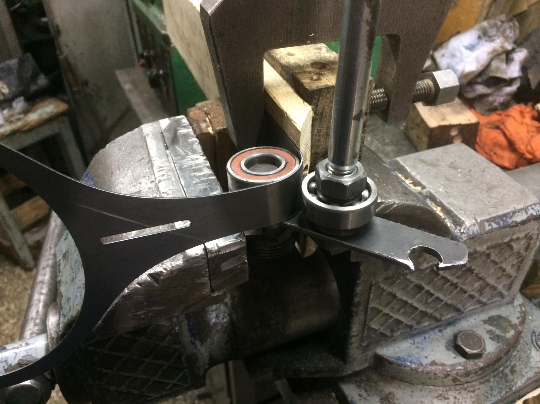

Был перерывчик в наушникостроении. Моя делать очередной фонарик ;)

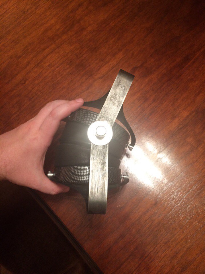

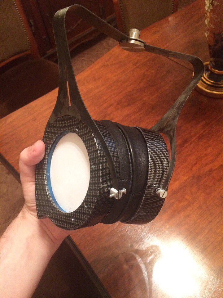

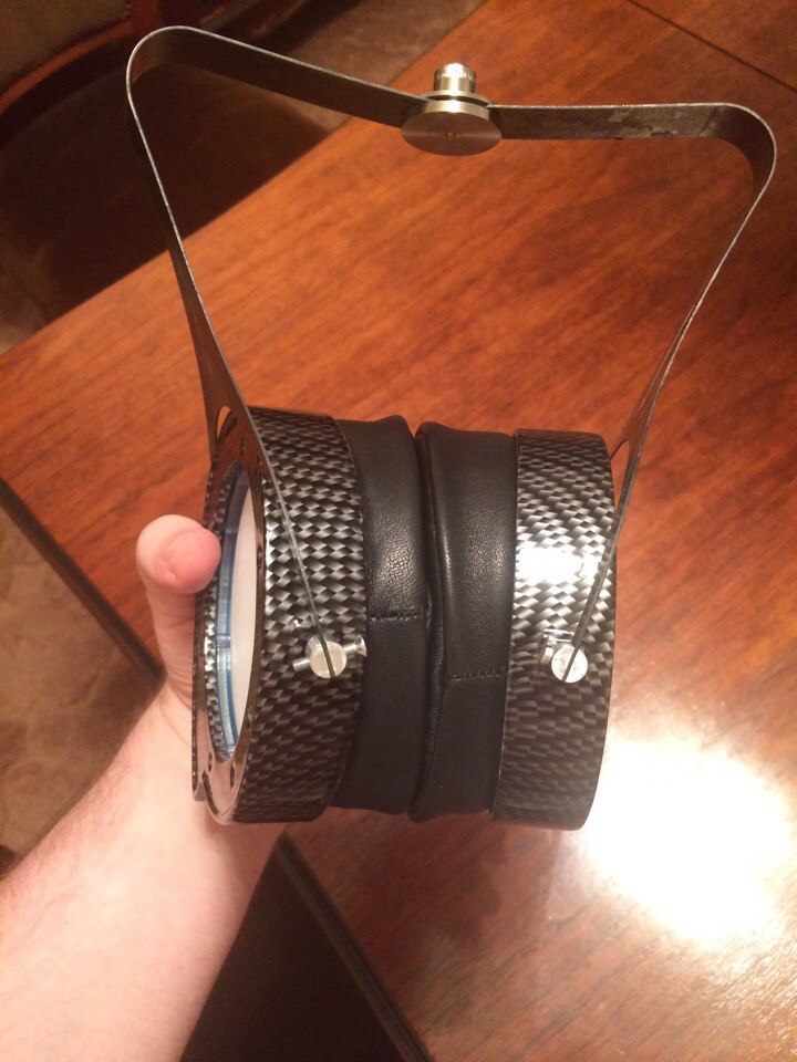

Ну т.к. с фонариком уже разобрались опять пришло время наушников. Закалил оголовье, чуток изменил закрутки (и опять таки они неудачны с эргономической точки зрения, будут другие). Но комфорт и удобство настройки меня сильно удивили.
post-24753-0-99548400-1498747476_thumb.jpgpost-24753-0-40013800-1498747477_thumb.jpgpost-24753-0-99195200-1498747477_thumb.jpgpost-24753-0-36715500-1498747478_thumb.jpg
Работает это всё немного не так как я ожидал. Затянуть верхний шарнир так, чтобы вся конструкция была монолитной рукой практически невозможно. Самопроизвольно ничего не вертится но подрегулировать руками не сложно при любой затяжке винта.
Итак - водружаем сие на голову и сразу на голове меняем угол прилегания амбюшур. В таком положении наушники и остаются. А вот полоску приходится итерационно настраивать - снял\передвинул\одел. На голове сразу настроить не удобно. Я бы сказал что посадка удобнее чем в audeze.
Исходя из этого можно сделать предположение, что конструктив можно сделать симметричным по вертикали, избавив наушники от этой странной шишкоантенны на макушке.
Оставить вместо неё пазы под отвёртку/пластинку или шестигранник, дабы затягивать подручными средствами достаточно туго, чтобы и руками регулировать на голове, и не трогать шарнир больше вообще, пока зажим не ослабнет.
Также, чисто визуально, микроподстройка под конкретную голову будет происходить сама за счёт изгиба на кручение дужек
Изменено пользователем MyaSSSko
Ну смотрите - "шишка" нужна чтобы изменить расстояние между чашками (т.е. изменить прижим). Отпустили - примерились-затянули. А потом уже на самой голове подстроили угол прилегания. Ну и крутить наушники гаечным ключом это было бы странно ;)
Результатом я неожиданно очень доволен. Удобно,прочно, несложно в изготовлении.

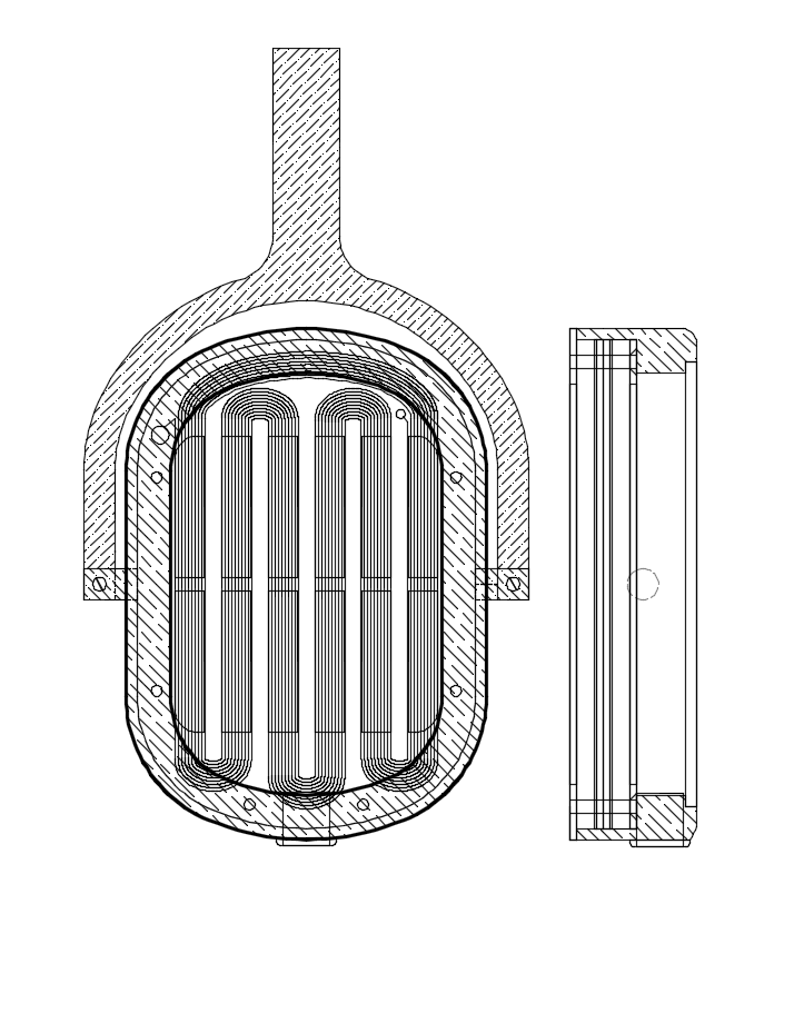

немного изменил дизайн лопухов..круглая форма немного приелась..
должно все получится :)
Изменено пользователем kri4alkin
Надеюсь эти шесть прорезей в дав ряда на чертеже, это ведь не магниты? И если не секрет что используете в качестве материала для мембраны?
