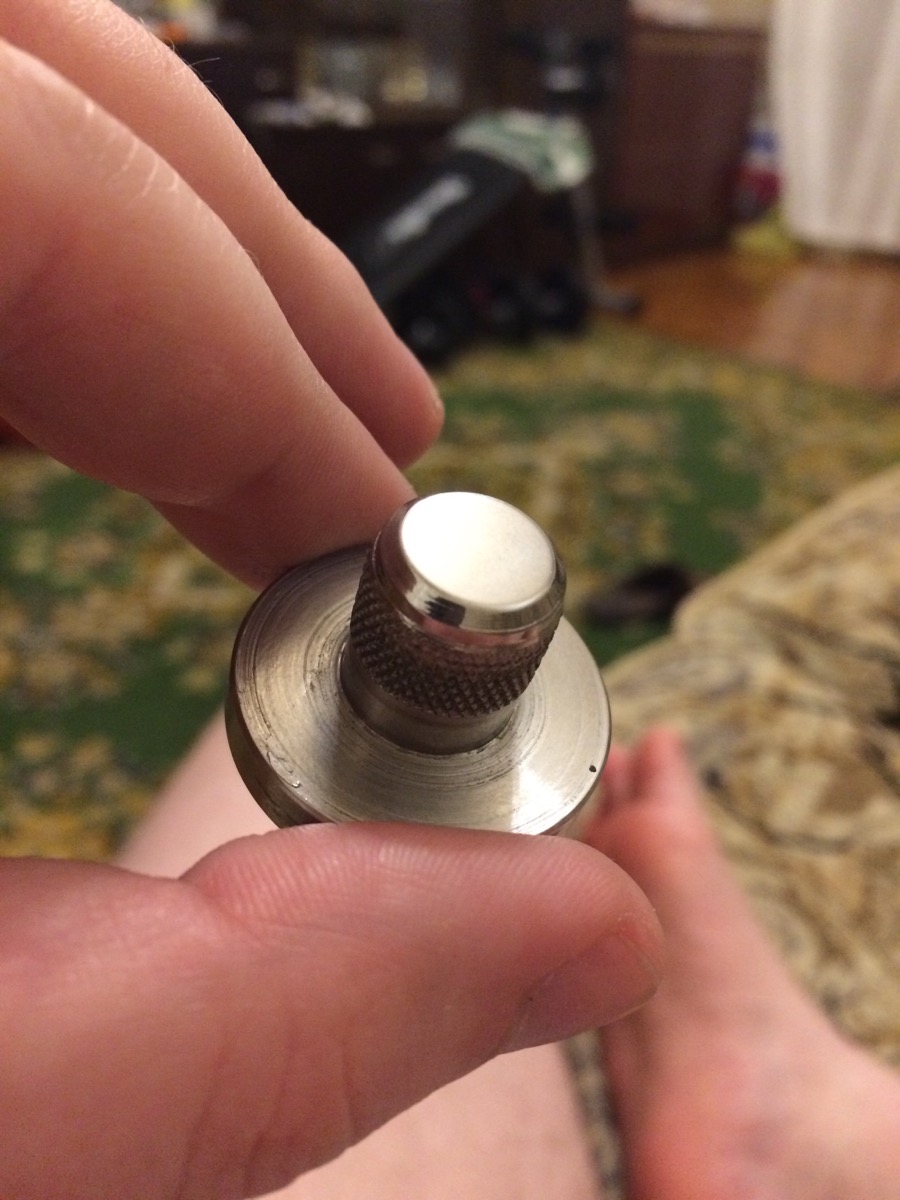

Кстати, постарался и сорвал таки резьбу с закруток руками. Сложно, но можно! Так что попробую титан. Сталь не хочу ибо вес...

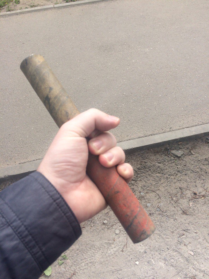

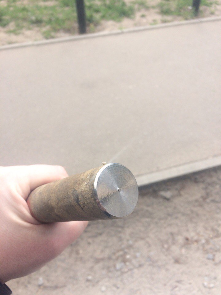

Приобрёл пруток титана на закрутки.
Делать нужно всё основательно :spiteful:
Надеюсь это не титаномагниевый сплав, как уже я когда-то по ошибке купил. Из под резца шли не просто искры, а открытое пламя.

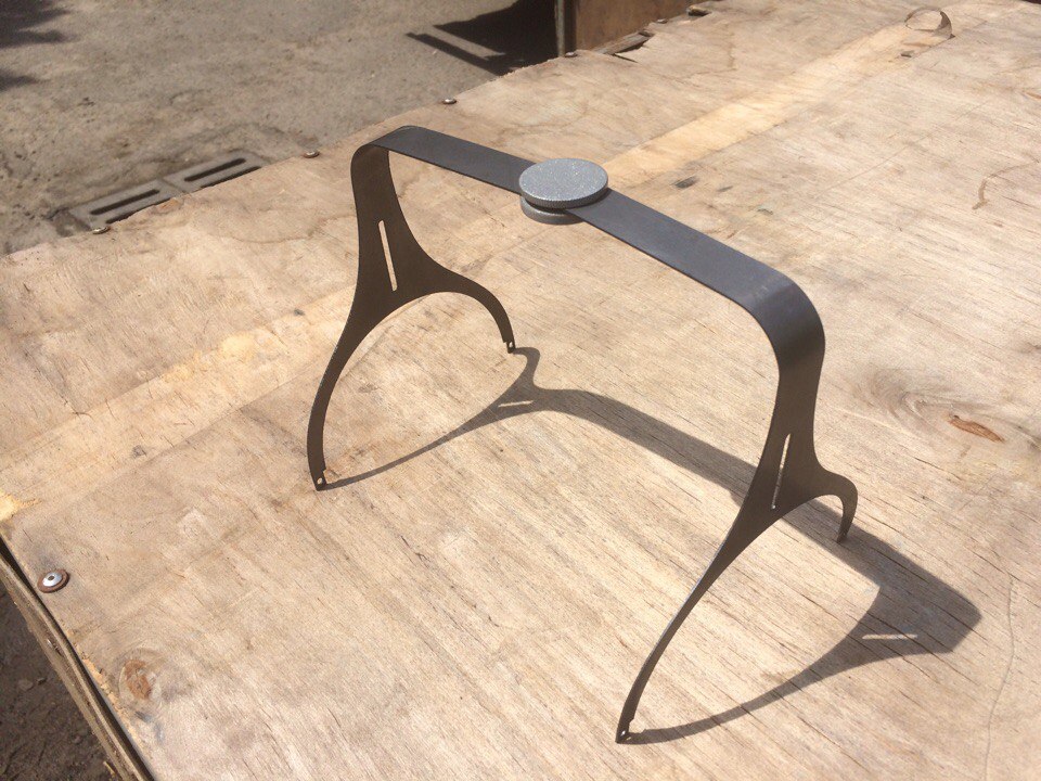

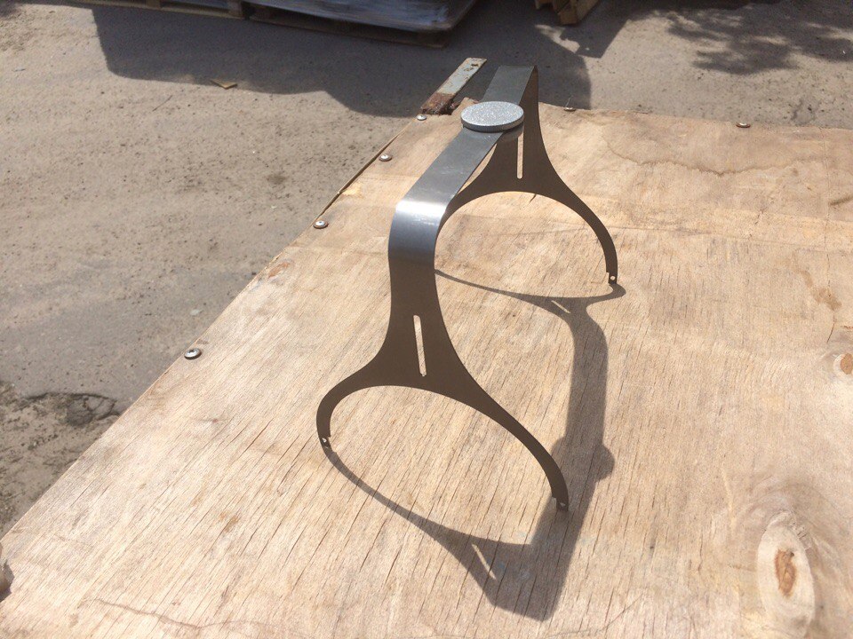

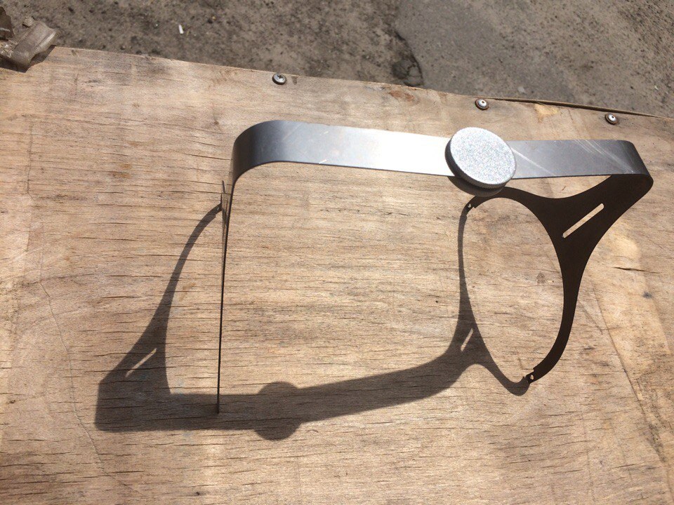

И ещё небольшой сегодняшний апдейт. Были учтены ошибки в гибке предыдущего оголовья:
post-24753-0-70003600-1496749701_thumb.jpgpost-24753-0-20061000-1496749702_thumb.jpgpost-24753-0-65075000-1496749702_thumb.jpg
Если будут дельные советы по фиксации половинок оголовья ещё каким-нибудь способом кроме закруток того или иного вида буду очень благодарен.

@Гаруспик, Оголовье будет дорабатываться? Если нет, то я вижу одно неудобство - очень вероятно, но, уши невозможно будет подстроить под себя всем. Ибо, либо (ха-ха) удобный прижим и неудобный угол чаш, либо, неудобный прижим и удобный угол чаш.
Силу прижима можно регулировать в том же месте, где и закрутка ( механизм по идее простенький ) + крепление чаш как у Audeze. Можно будет менять отдельно прижим и отдельно угол чаш. Единственное но - крепления чаш к конструкции оголовья у Audeze выглядит хлипким (но легким ). Хотя, я не думаю, что тяжело его будет сделать более надежным и чуть более тяжелым.
Не совсем понял вашу мысль. У чаш есть одна степень свободы. Понятно какая. Вторая степень - изгибается оголовье. Также меняется расстояние между чашками и тем самым меняется сила прижима. Крепления чаш будут подогнуты вовнутрь, закалены и будут пружинить. Этот элемент как в hifiman.
Не осилил я этот механизм чтобы был дешевым\легким\надежным. Поэтому пошёл по стопам Abyss. А что что на фото весит 50 грамм. Это же сталь толщиной 0.7 мм.
