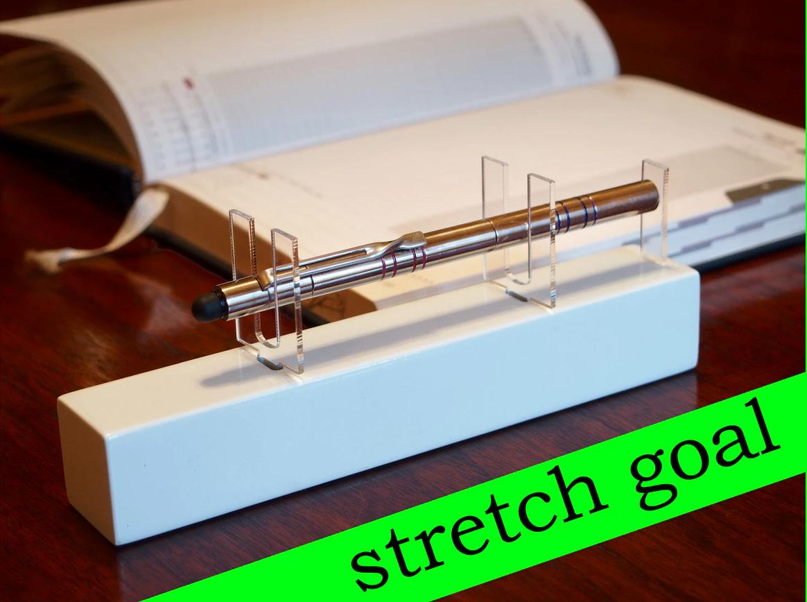

Я когда-то делал модульные ручки из титана, которые висели над подставками в магнитном поле.

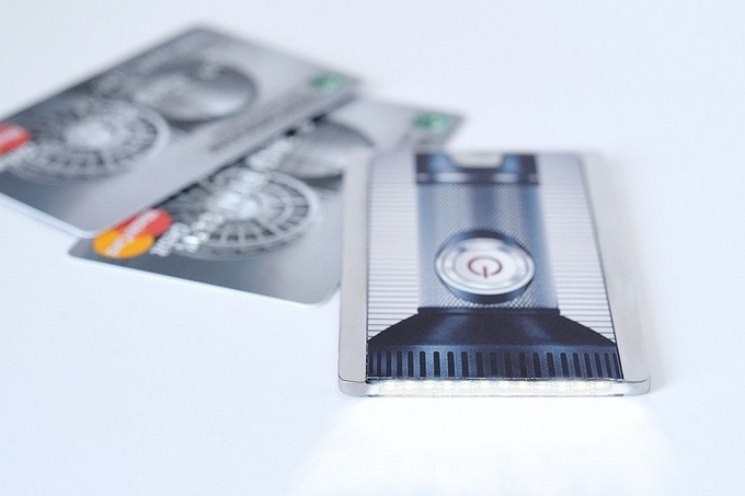

Из недавнего - делал фонарики-карточки из титана.
Вокруг титана есть некая аура элитарности и дороговизны, но она создана искусственно.
Возможно верхнюю закрутку на наушниках стоит сделать из титана, чтобы исключить возможность разрушения шарнира.

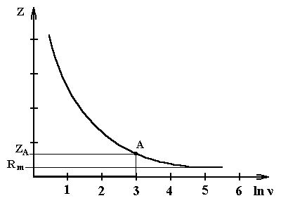

Для ответов на эти вопросы посмотрите характеристику импеданса ЭС излучателя и Вам сразу всё станет ясно. По поводу поршневого режима. Это режим работы излучателя, при котором активная площадь излучателя постоянна, не зависит от частоты в пределах рабочего диапазона излучателя, а амплитуда излучателя одинакова по всей его площади, торец поршня движется как единое целое. Посмотрев импеданс статика и определив, что же такое поршневой режим, дальше никаких иллюзий не должно остаться. Здесь основная тема другая и речь о статиках зашла случайно. Успехов.

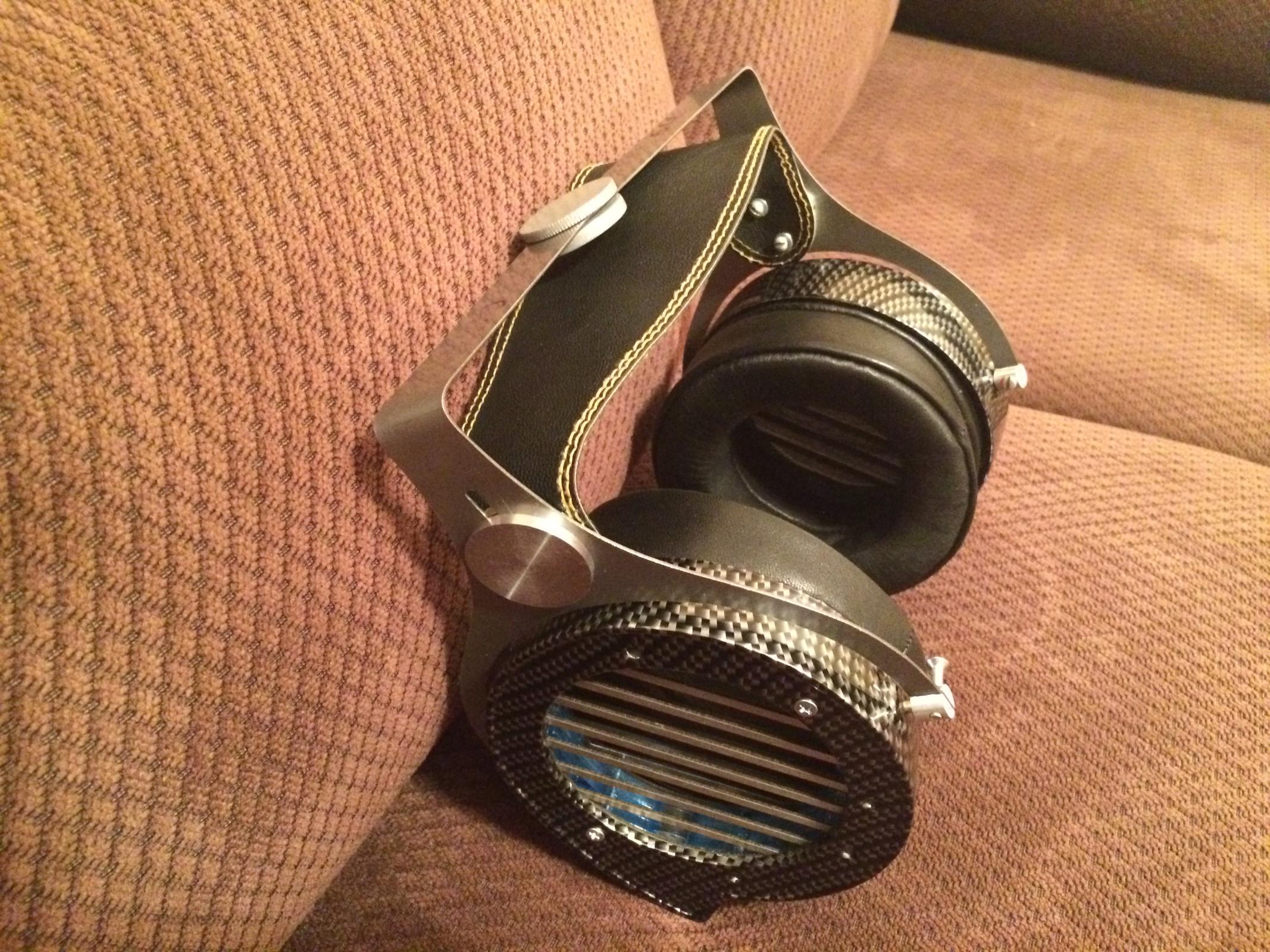

Гаруспик, вы меня извините, но что вы в первую очередь добиваетесь, звучание в наушниках с свои дизайном, или дизайнерский вариант с не известными ИЗО мембранами?
по фото видим DIY наушники, с интересным дизайном. но саму суть наушников, а именно звучание которых, пока не известна.
если звучание будет ниже уровня LCD-2, то дальнейшее представление даже из супер титана, будет бессмысленно.

Слушайте, я больше всего не люблю говорить о звучании (или эксплуатационных характеристиках если это не аудио) своих изделий. Давно в этой кухне и у меня выработалась стойкая непереносимость самодельщиков, которые восхваляют свои изделия эпитетами "порвал бренд Х, как бренд ценой 10Х, лучшие в мире" и.т.д.
Мало того, у меня не стоит цель создать лучшие в мире наушники, потому что я считаю её абсурдной при производстве первой модели.
Кстати, даже если звучание будет около LCD-2 (хотя я считаю что достиг бОльшего), то я всё равно сочту это успехом т.к. планируемая стоимость в общем-то гуманная.
Сейчас идёт работа не над дизайном, а над комфортом. Наушники тяжелые (в рамках отраслевых стандартов, но тяжелые), наушники очень большие. Градус или миллиметр туда-сюда и комфорт посадки меняется кардинально. Этот аспект для меня очень тяжел в производстве. Тяжелее, чем создание мембран, т.к. менее знаком.
+ надо сделать а) Дешево б) надежно в) минимальным по весу г) не отвратительно на вид.
Почти что взаимоисключающие параграфы.
Изменено пользователем Гаруспик

@Гаруспик, зачем изобретать велосипед? Пожалуйста сделайте, как у HiFiMan 1000 идеальное решение. Вы почти к нему пришли. Сможете так же сделать?
По посадке лучшие в мире наушники. Зачем этим пренебрегать? Если нужно сделаю вам все фото. Там все просто и дешево.
Ранее вы давали ссылку на ваши наушники оценку их звучания. Там был горб на середине. Вы его поправили?

Не могу сделать как Hifiman исходя из принципов дешево\надежно. Т.е. вообще могу, но в серии для меня сложно. Сложность заключается во второй степени свободы. Спасибо за фото. Могу сфоткать свои разломанные хайфаймены для изучения. Их есть у нас в ассортименте ;)
Касательно дешево - в hifiman используются отлитые элементы. Для них что нужно? Правильно, форма. Форма стоит больших денег и нужна при больших тиражах. Также внутри части, где происходит регулировка кожаной полоски по высоте пружинка согнутая и высеченная особенным беззазорным штампом. Это тоже штукарь и заказать сразу нужно много тысяч.
Но я хочу сделать не менее удобно по посадке, хоть и менее удобным в первоначальной регулировке. Этим я поступиться готов.
@Гаруспик, сломаны HiFiMan 1000? Другие модели не в счет. Чему там ломаться? все из железа.
Речь шла о реализации второй степени свободы. Она нужна, как вода рыбе. Не понимать это - убивать проект, так как размеры ваших ушей огромны поэтому требования к второй степени свободы возрастают. Не придавать этому значения я вам не дам)
Про литье, замените этот момент, литье не обязательно.

Сломаны оголовья от hifiman, которые я заказал у местного дилера. Разломаны и по винтику изучены.
Я же писал ранее, что вторая степень свободы необходима и я это понимаю. И уже показал в предыдущих сообщениях как я собираюсь регулировать не только вторую степень свободы, но и силу прижима.
Литье не обязательно - тогда нужна фрезеровка. Т.е. время,деньги и возможность что что-нибудь пойдет не так ;)

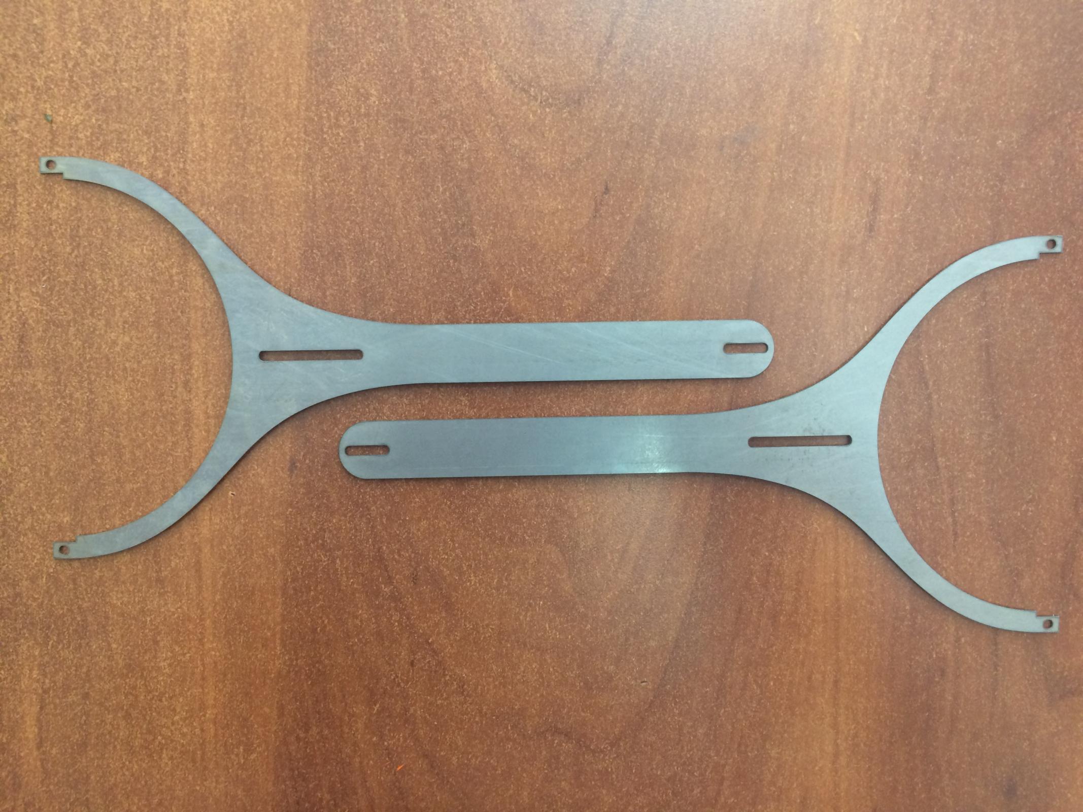

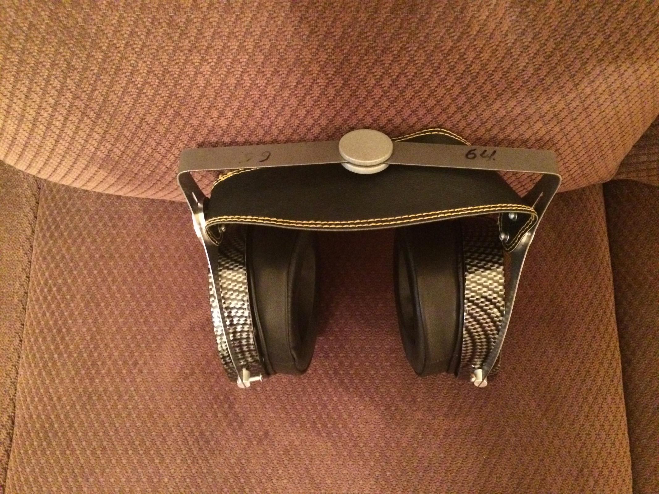

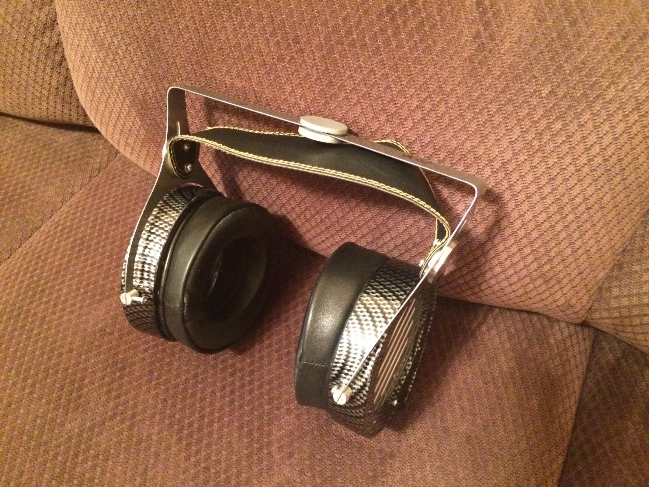

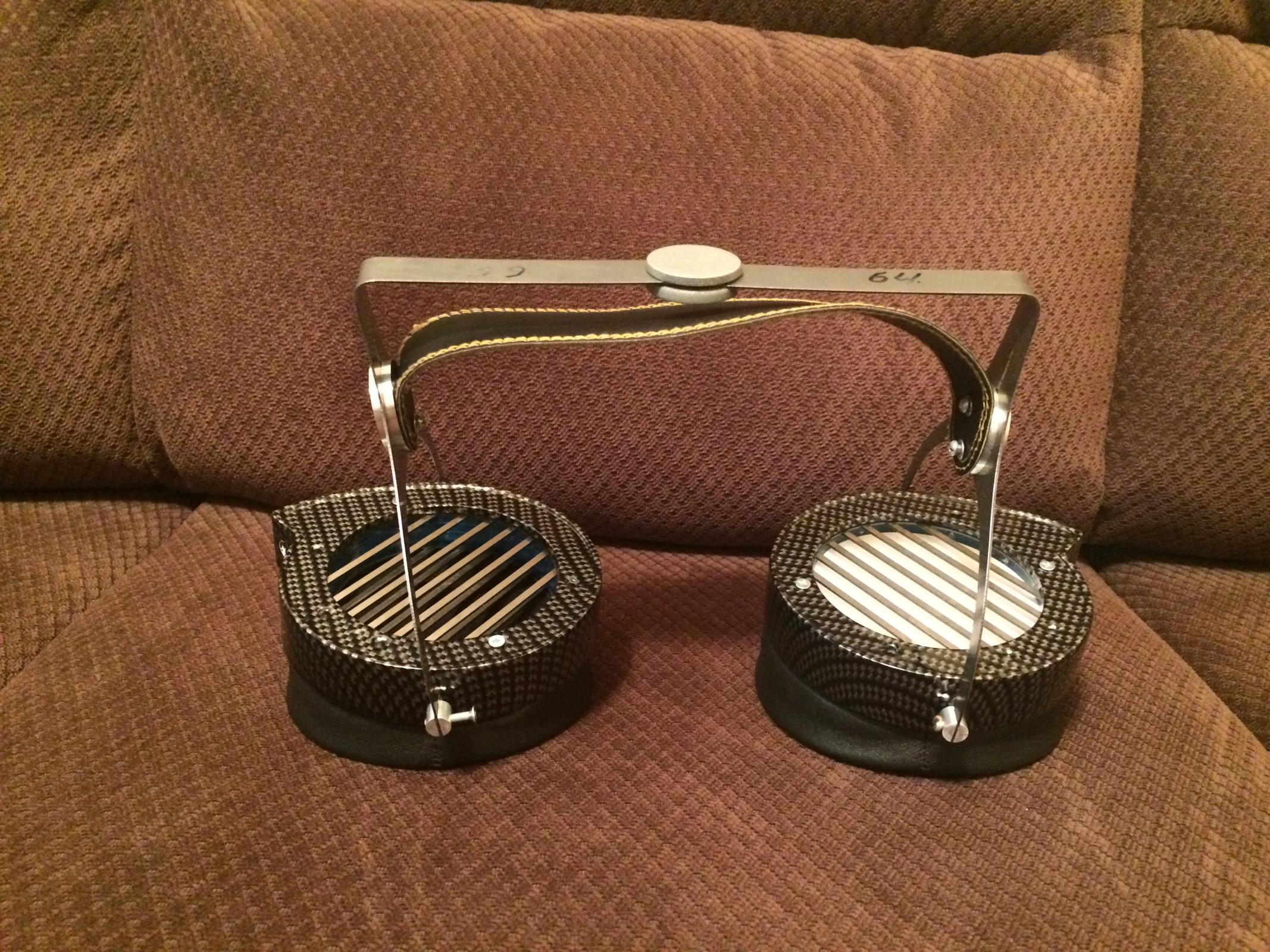

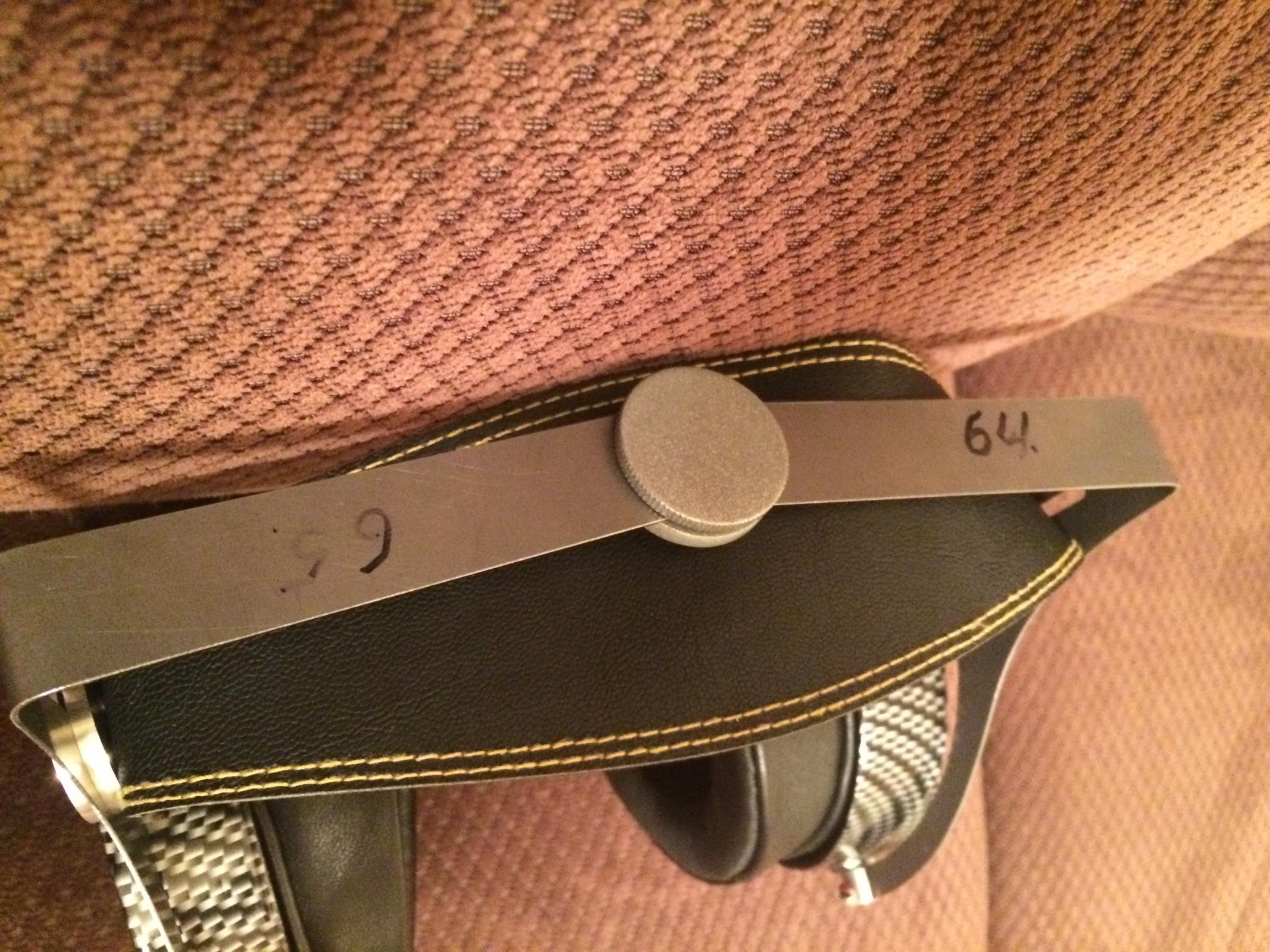

Лёгкий апдейт по оголовью (внимание! согнуто оно неправильно т.к. получилось слишком короткое а кожаная полоска соответственно провисает:
post-24753-0-03006800-1496330261_thumb.jpgpost-24753-0-10213700-1496330266_thumb.jpgpost-24753-0-50466400-1496330269_thumb.jpgpost-24753-0-27431100-1496330271_thumb.jpgpost-24753-0-21214700-1496330273_thumb.jpgpost-24753-0-24761100-1496330275_thumb.jpg
Завтра согну правильно и с бОльшим радиусом. Я их несколько комплектов под опыты нарезал.
А вот видео, как это ,собственно, регулируется.

      Пока не определился с видом усилка - транзистор или лампы, здесь тоже на Ваше обсуждение (слышал много мнений, что с лампой эти уши лучше споются, например с Флюксом ТА-02).
      Прикинул параметры усилителя...
      При Рвых.=500 мВт (равна макс. мощности ушей) напряжение на выходе усилителя должно быть 12,24 В (нагрузка 300 Ом). Нужна схема усилителя, способного выдать такое .
      Всем откликнувшимся заранее спасибо!
