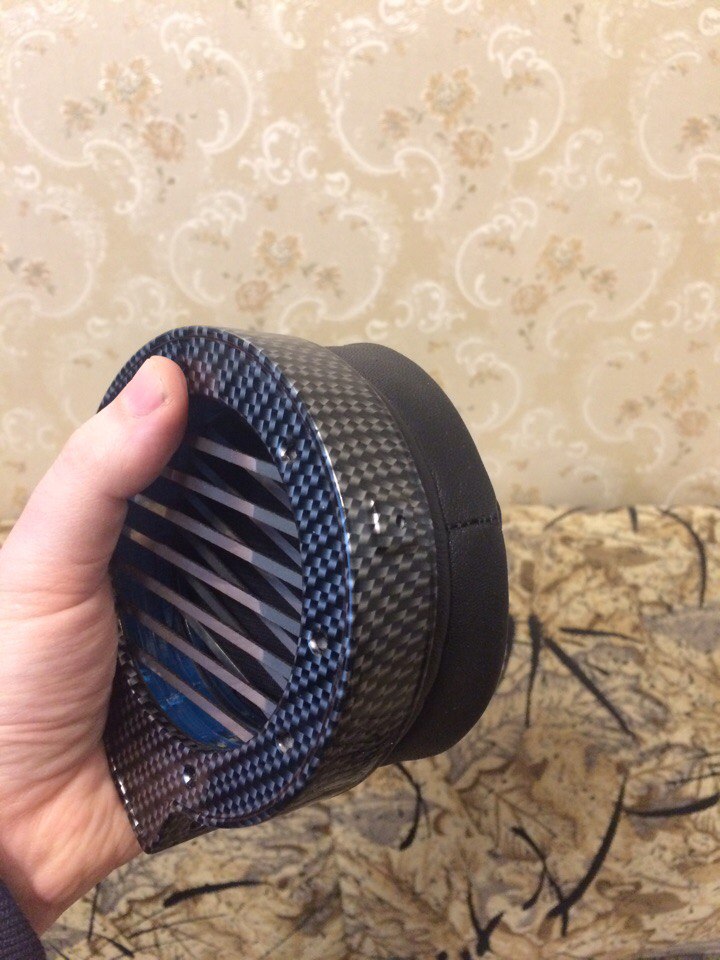

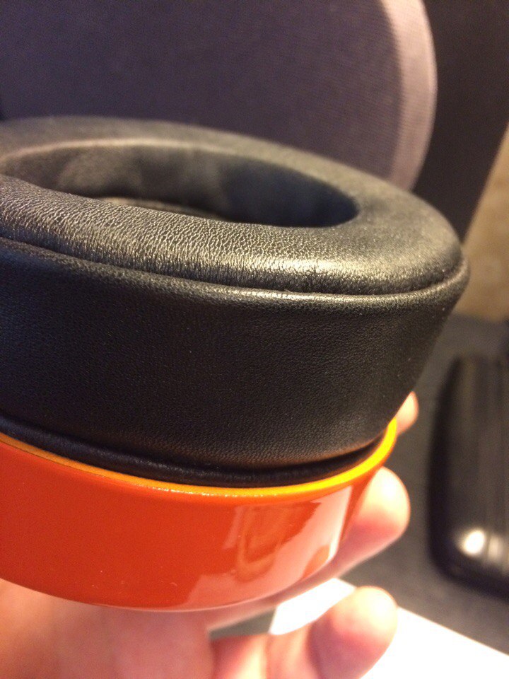

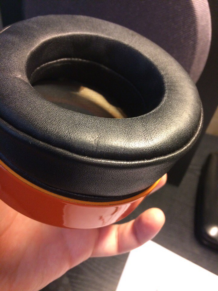

Можно будет и по углу подстраивать. Отклеили амбюшур, повернули, приклеили заново на липучку. Я всё это после советов людей на форуме учитываю, но в меру своих технологических возможностец.
Вот как выглядит контакт чашка-амбюшур. Зазора нет. (торец стенки 2мм не покрашен, будет черным чтобы красивее и незаметнее был переход чашка-амбюшур).
  • Нравится 6
Я часто подстраиваю свои наушники уже на голове.
т.е. одел, выставил угол дужки/смещение, поподворачивал амбушюры, миллиметр туда-сюда, как удобней лягут, и всё.
Хотя, признаю, с липучками такая настройка нужна будет лишь один раз.. А есть видео, как оно трещит, когда отлепляешь? Будет фишкой наушников. Особый изодинамический треск липучки при смене амбушюр... :spiteful:
В общем, хозяин-барин)
p.s. какой бодрый оранжевый цвет :D
судя по чашкам и амбушюрам - какая-то брендовая модель за сотни нефти? :pardon:
Изменено пользователем MyaSSSko
Denon d2000/d5000 - отличные и достаточно универсальные и музыкальные наушники.
Hifiman he-6 - шикарный экземпляр изодинамики. Только баса мало накачивает. Но играет его глубоко круто и быстро.
А амбушки хороши!
А амбушки хороши!

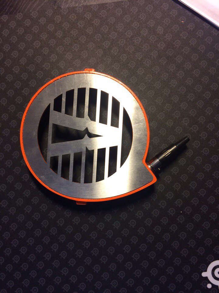

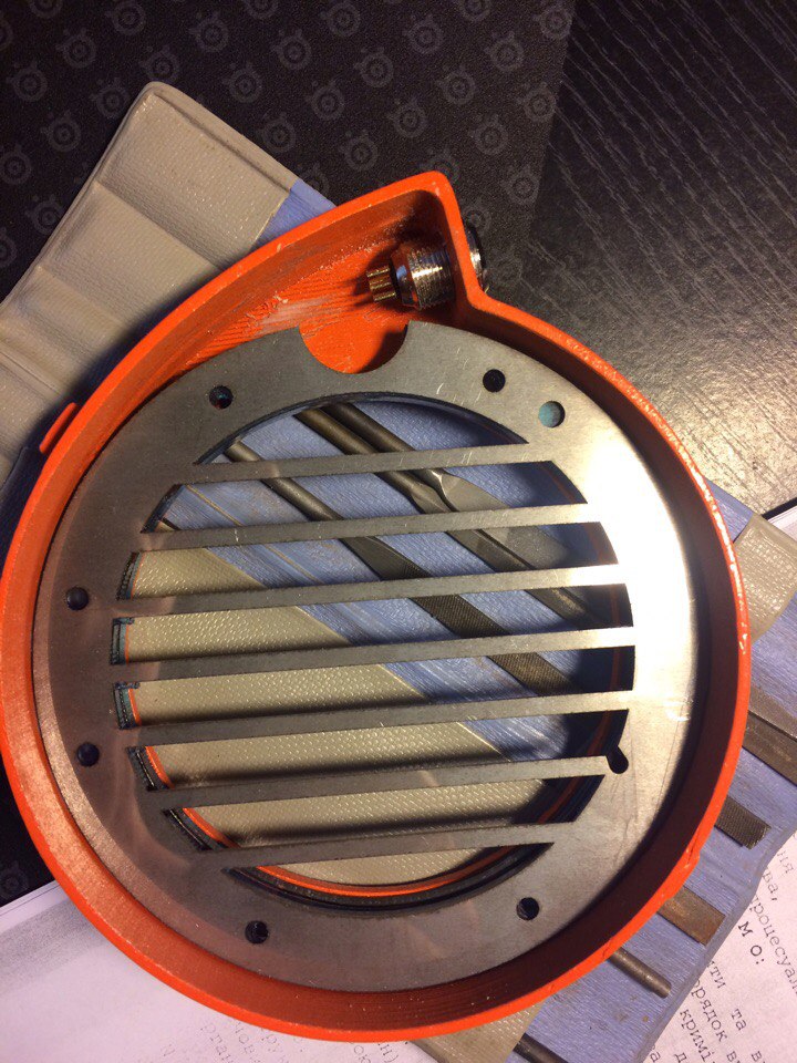

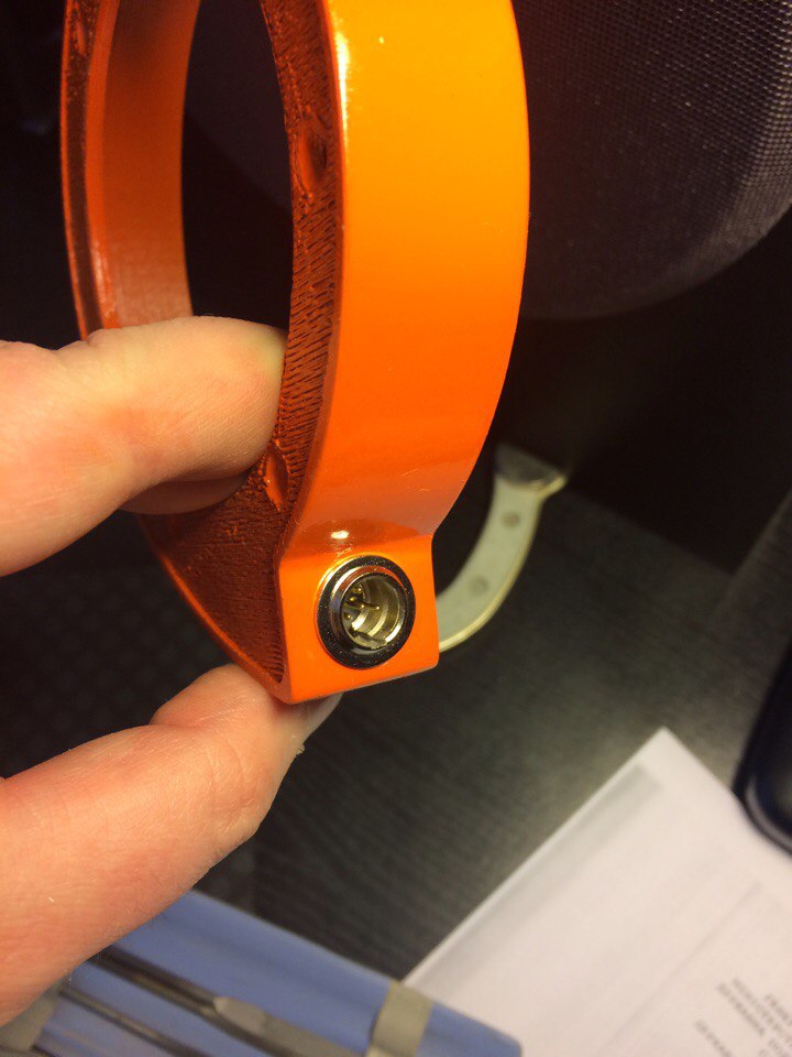

Так, кто там хотел mini xlr? Сегодня пришли разъёмы и я поковырял специально напечатанные для этого чашки.
post-24753-0-62626700-1492694709_thumb.jpgpost-24753-0-49797500-1492694710_thumb.jpgpost-24753-0-21536500-1492694711_thumb.jpg
Вот почему выступ был таким большим. Можете увидеть внутреннее устройство. Я изначально спроектировал его под mini xlr и джеки.
  • Нравится 6
А куда вообще должен замок xlr смотреть? Ввер\вниз \ вправо у правого канала\влево у левого ?
Как у грандов это решено?
внизу, большой палец ложиться на него должен при такой конструкции, у вас на фото все правильно сделано, так и крепите.

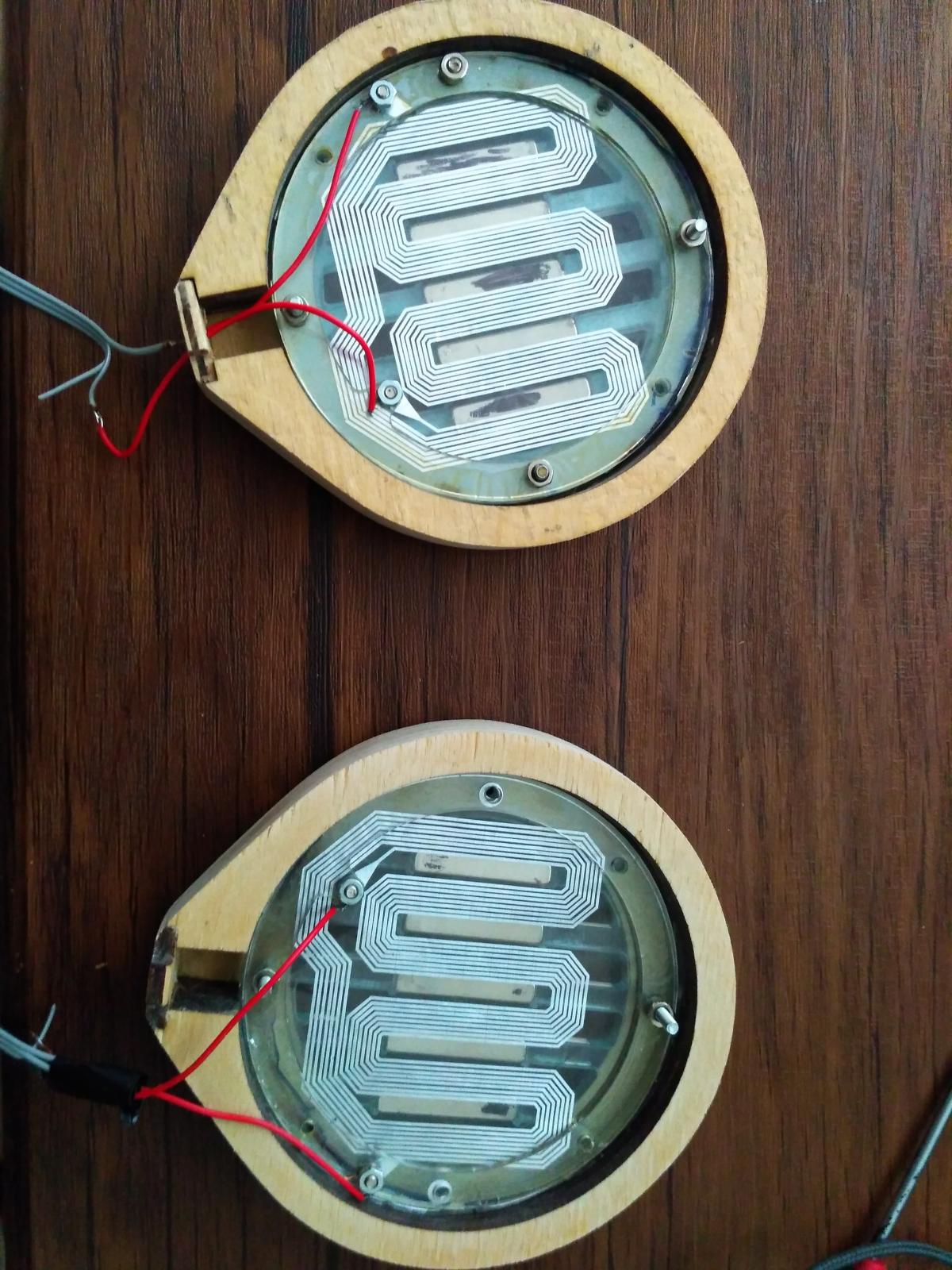

В процессе такие "лопушки". Рабочий диаметр мембраны 75мм. Пленка любезно предоставлена Гаруспиком.
На слух. В открытом воздухе явно прослушивается два резонанса 82 и 290Гц. Демпфирование с тыльной стороны может помочь? Или подождать, сделать амбухи и на стенде прогнать уже в таком виде?
Изменено пользователем Valera_o
Обязательно поможет. Без акустической нагрузки так и будет два резонанса. Первый - самого излучателя, второй - переотражения внутри корпуса.Первый уйдёт практически полностью, а со вторым надо поработать.

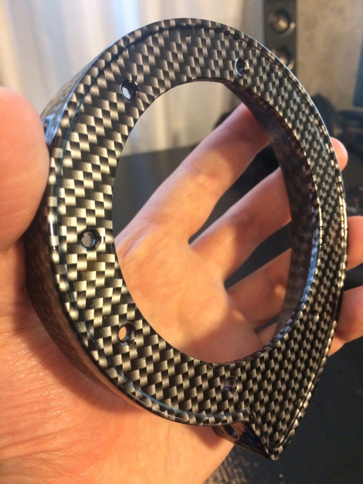

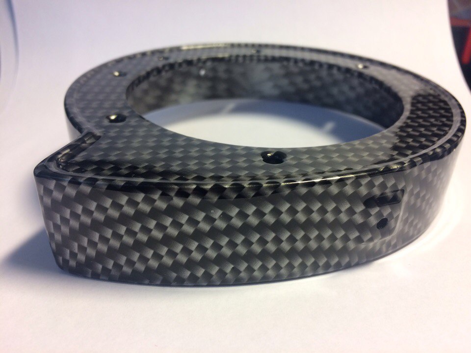

И у меня легкий апдейт. Научился наносить текстуру на поверхность пластика:
post-24753-0-11188900-1492870725_thumb.jpgpost-24753-0-77589200-1492870725_thumb.jpgpost-24753-0-20785600-1492870726_thumb.jpg
Начал с попсового "карбона". Так что дерево может быть только такого плана, из ценных пород капролоктана :spiteful:
  • Нравится 9
