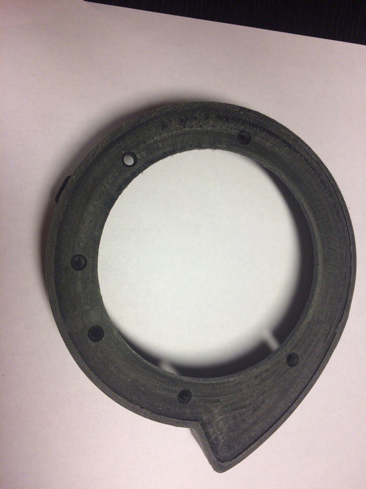

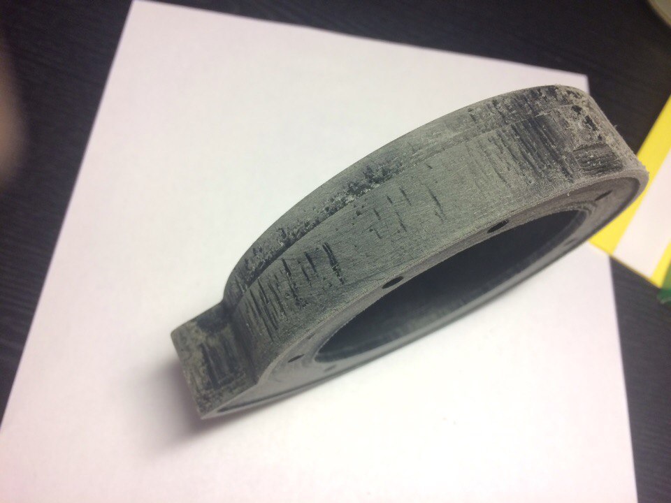

Получил сегодня чаши из капролона. Очень крепкая штуковина с весом всего лишь в 30 грамм и толщиной стенки 2 мм. Но вот какую чистоту поверхности мне отдали... Сказали что у них была тупая фреза, я предположил, что тупой у них была не только фреза. Хотя почему предположил? Я это прямо утверждал. Теперь надо искать другого производителя, у которого не тупая фреза\он сам не тупой. Это к вопросу почему номер такой длинный? Но, похоже, что капролон идеально мне подходит.
Немного подчухал наждаком:
Завтра попробую подчухать электроинструментом. Материал на фото - графитонаполненый капролон. Очень твердый пластик, на уровне бронзы. Но жалко выбрасывать первый удовлетворяющий по весу,прочности и цене образец. Может получится зашпаклевать и покрасить.

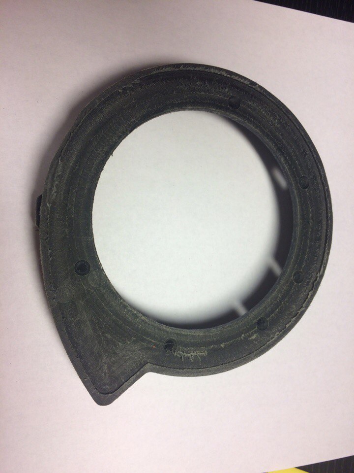

Продолжение истории
Почухал сегодня ещё наждаком чашки из капролона. В результате поверхность стала чем-то средним между поверхностью луны и коротко стриженым пекинесом. Подумав минут пять на тему "а не выдать ли это за дизйн и авторское видение?", но отбросил данную идею.

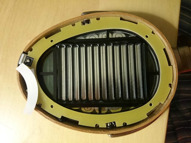

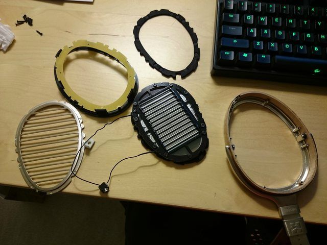

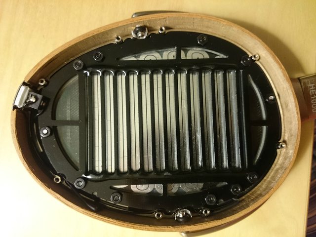

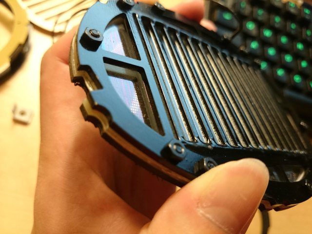

Mihapsp, присмотритесь внимательнее - у хайфайменов группы по 4 дорожки, по ним идёт ток в одинаковом направлении. Между ними как раз магниты (между группами). Магнитное поле имеет максимальную напряженность как раз между магнитами. И вот между ними у хайфайменов группы по 4 дорожки.
Зачем нужна овальная форма я не знаю, но посмотрите на размер активной части мембраны и сопоставьте размер чашки.
Так жить низзя!
Спасибо за скорый ответ... так вот эти тоненькие полоски и есть магниты? На счет активной области полностью согласен, по сравнению с общей площадью чашки она катастрофически мала в отличии от вашего варианта... все ушло на очень широкий обод в оформлении... тогда странно за счет чего они выдают приличный (по отзывам) звук? :?:
P.S. по ходу текстолит, таки, "наше все"... судя по фотографиям "верхних" хайфманов...
Изменено пользователем mihapsp
Спасибо за фотки. Не видел их ранее в сети. Да, вот эти полосочки это магниты. Они чем-то залиты и держатся на этом компаунде.

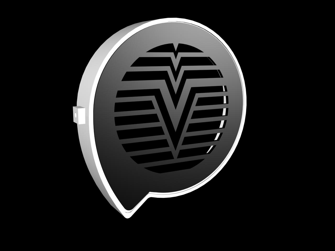

В понедельник надеюсь забрать чашки. Вот так должен выглядеть в итоге первый прототип:

Что бы понять принцип расположения магнитов посмотрите закон Кулона. Все стараются получить силу взаимодействия мембраны с магнитами побольше.
У 1000 хайфаймена с наушниками все нормально. Звук отличный , продажи идут . Это коммерческий проект , а не гуманитарная помощь слаборазвитым народам. Поэтому и стараются иметь минимальную себестоимость и максимальную прибыль.
То что "рабочая область " небольшая нехорошо и не плохо( есть в этом и плюсы и минусы) - читайте матчасть - после сотен страниц форумов придет понимание. Овальная форма тоже не с проста - больше диаметр мембраны - меньше резонансная частота. При такой как у них натяжке мембраны - попытка скомпенсировать ослабления баса, при отличной управляемости.
Магниты там с друг сторон разного размера - ноухау этой модели. Поверьте эти наушники разрабатывали очень грамотные люди. Извините за прямоту, когда со школьными знаниями пытаются давать советы в институтском курсе - у дающих советы возникает желание считать , что в институте сидят идиоты. Читайте , развивайтесь. ( сужу по ФОРМУЛИРОВКАМ ваших вопросов).
