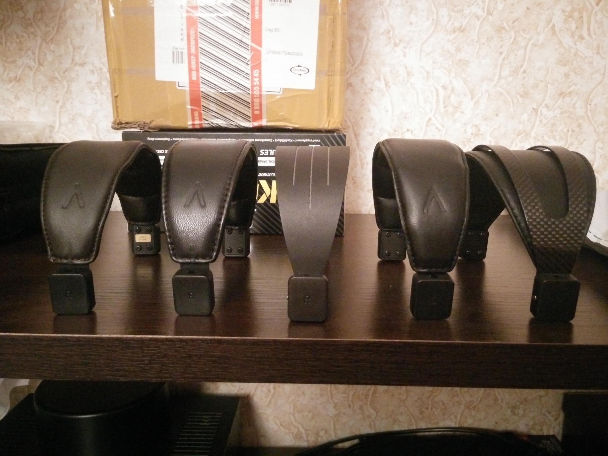

Понимаю. Буду тестировать. Кстати, что считается удобней - закутанное в мягкий материал оголовье или кожаная полоска Аля хайфаймен, статус И так далее?
широкая кожаная полоска(hek, lcd-4)
Согласен, это ощутимо комфортнее, хоть внешне может и не так собрано и красиво и менее долговечно.
а мне как раз все наоборот кажется (внешность), долговечность на мой взгляд одинаковая.

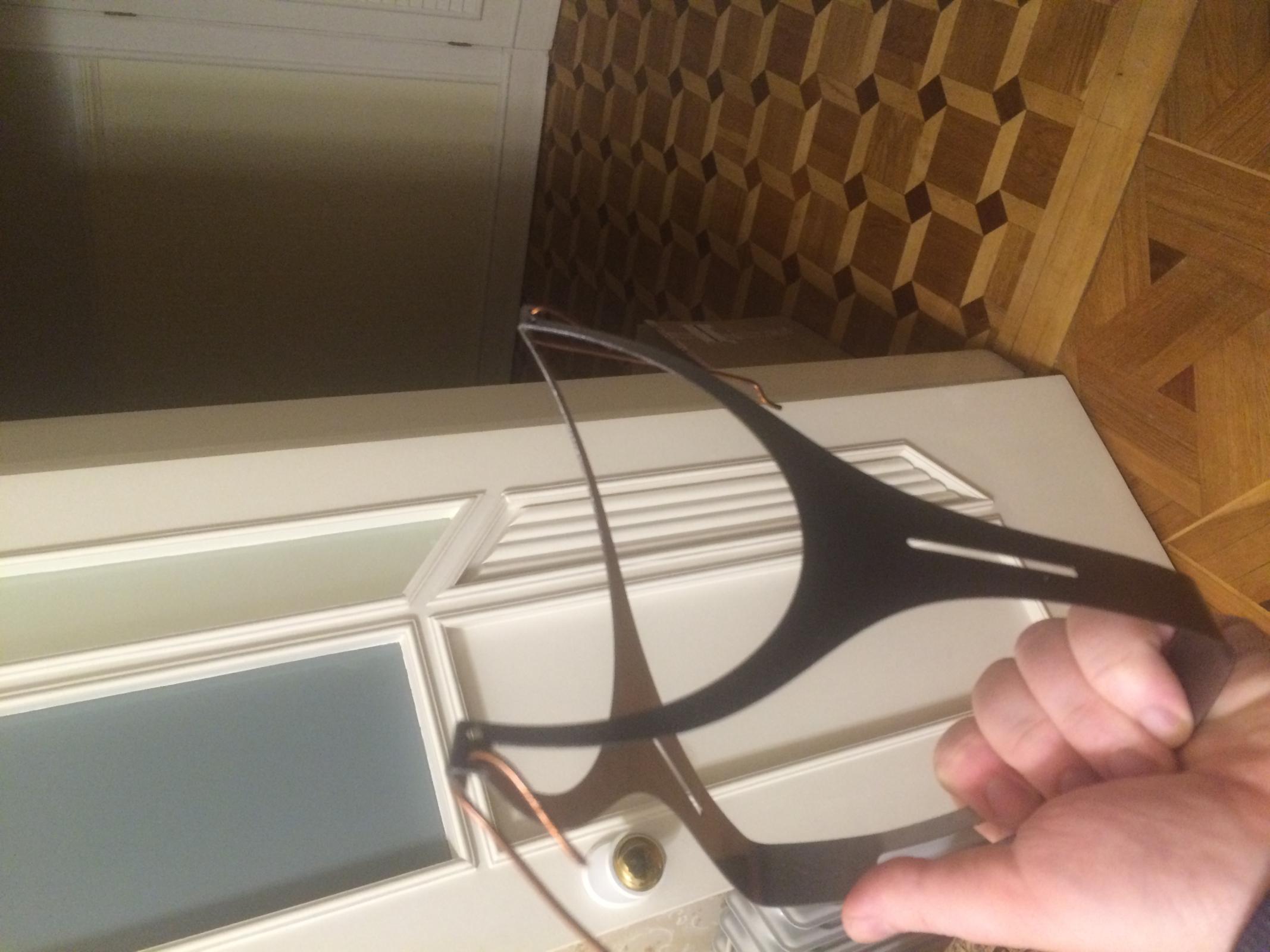

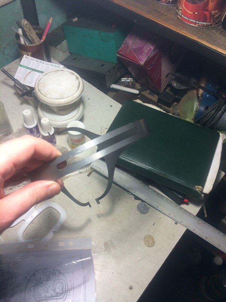

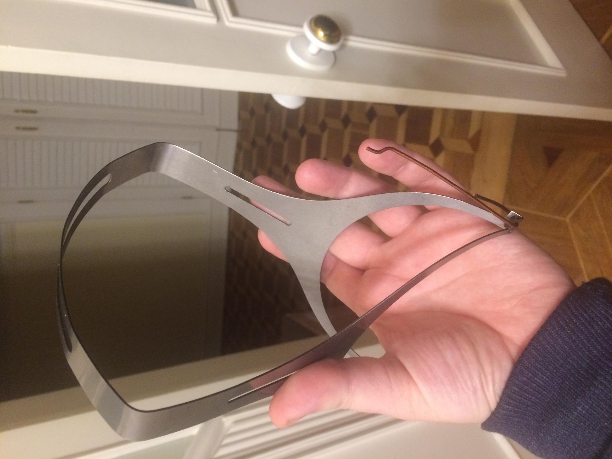

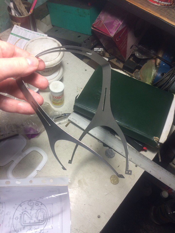

Выдам информацию дозировано - собираю наушники с новым типом оголовья. Попытаюсь предусмотреть возможность сдвига на +10 градусов чашек и во второй плоскости.

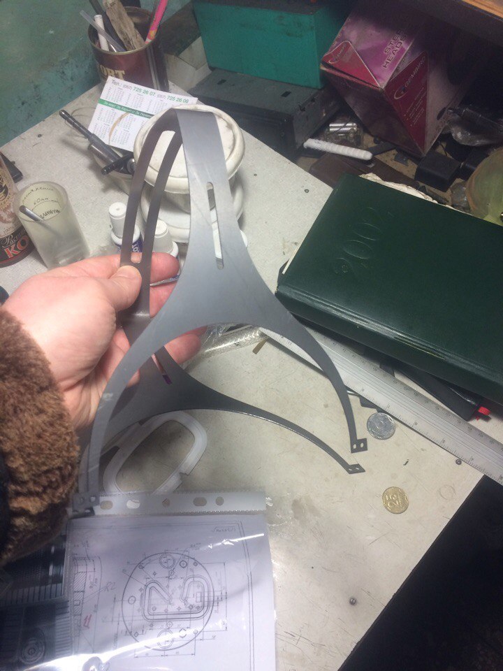

Пока что ищу оптимальную форму гиба и нужный диапазон регулировок.
Пока что идея не кажется плохой. Сталь планирую декорировать кожей аля senheiser momentum.

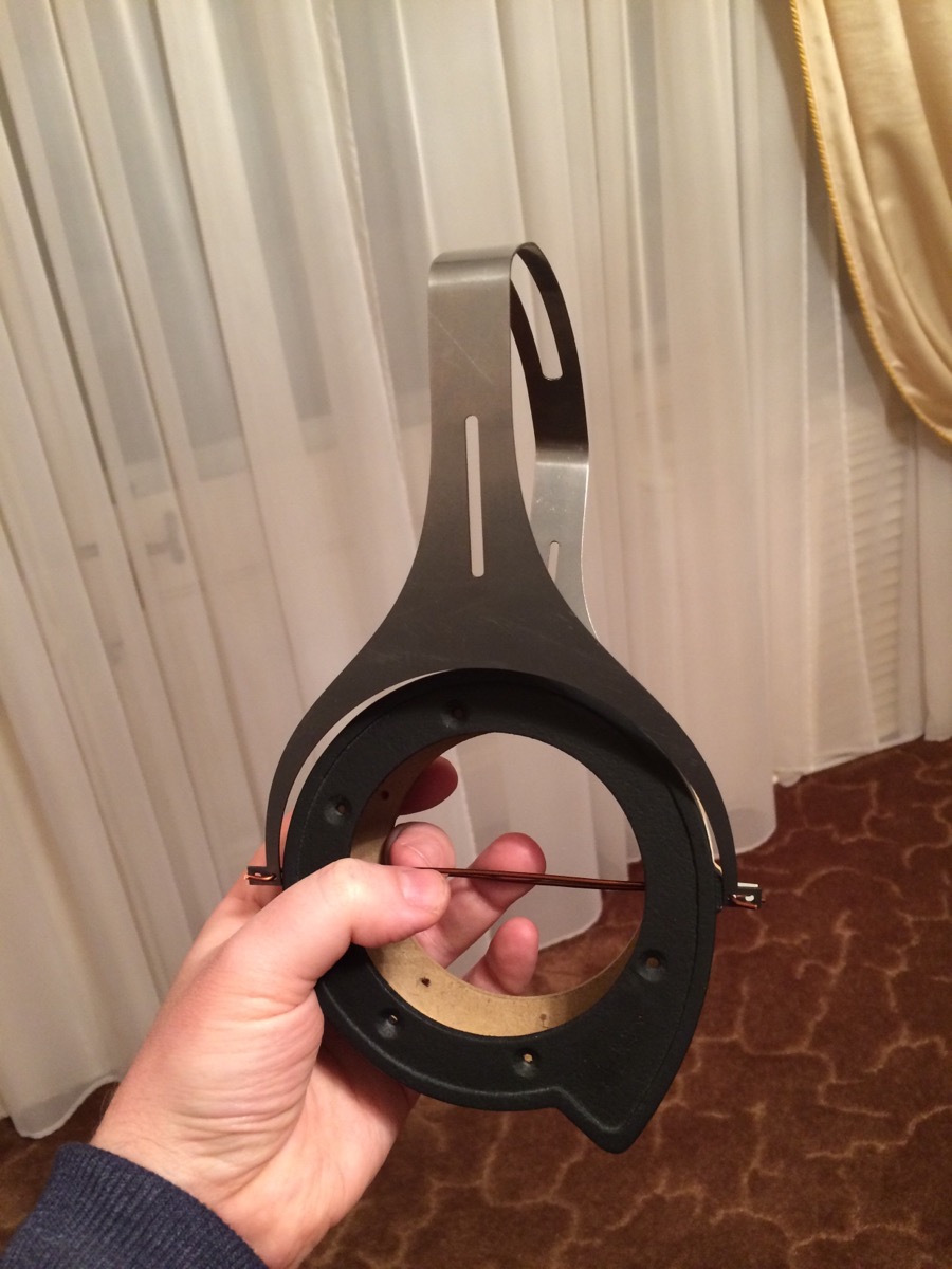

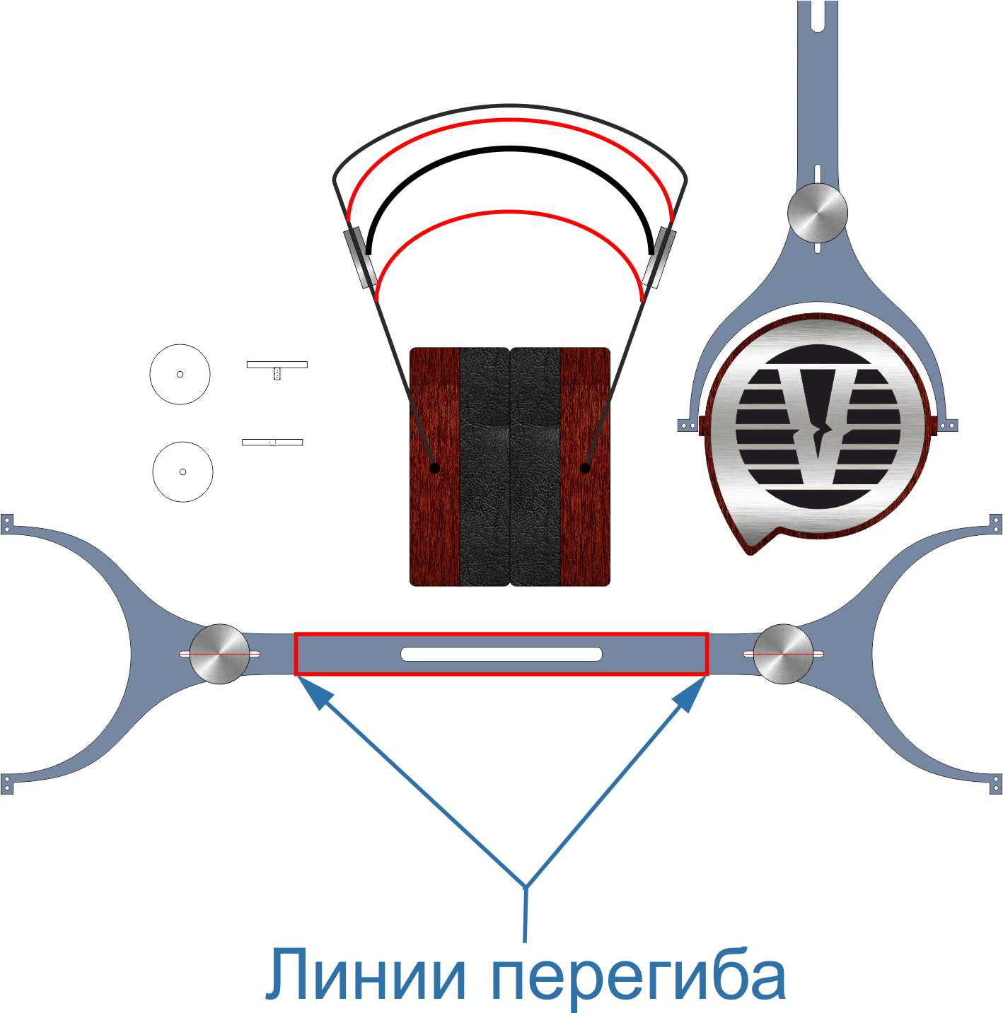

Прикидываю кинематику наушников:
Ну что же, вроде не самая плохая идея.
А вот сделать чашки из мдф - плохая идея. Очень слабый материал в таком тонкостенном изделии. Ничего,конечно, не развалилось, но доверия не вызывает. Попробую-ка я выфрезеровать чашки из капролона.

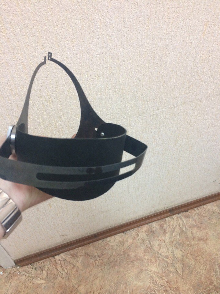

Закалил пружинную сталь. Проверю конструкцию. Пока проверки функционала, а не вида. Доводкой внешности займусь позже. Для начала оптимальная форма гиба и кожаной полоски.

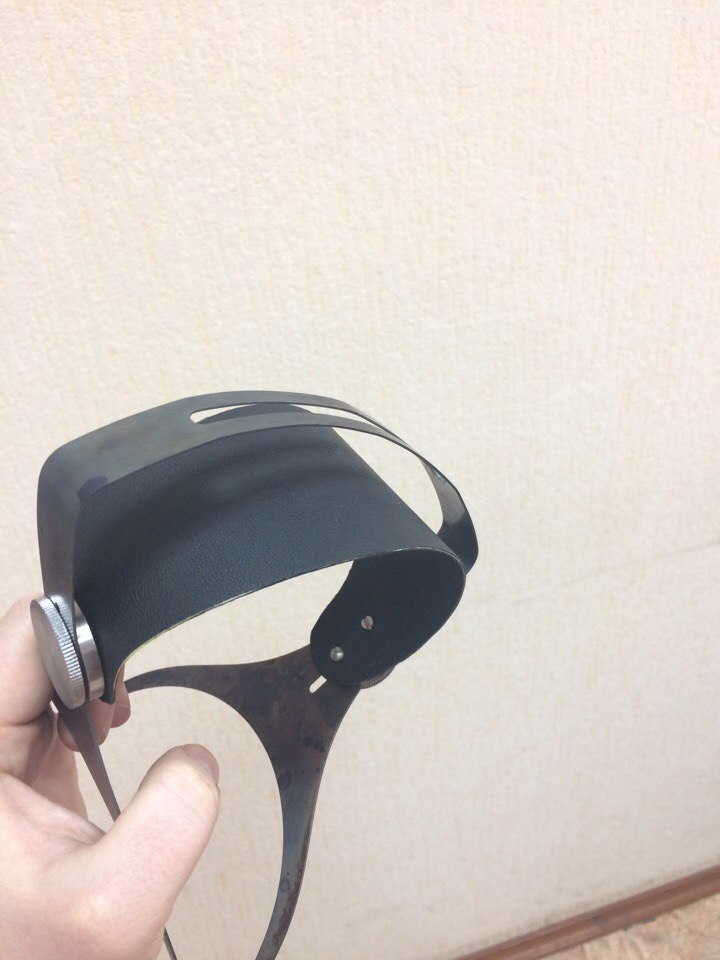

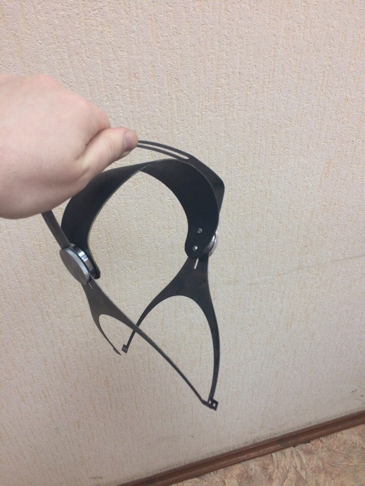

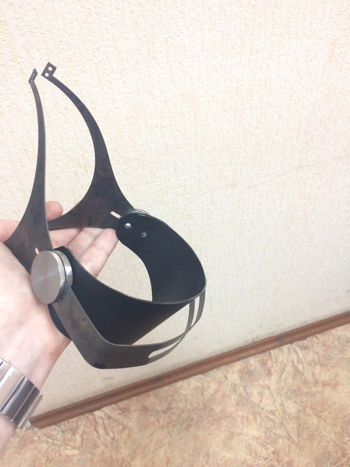

https://vk.com/video62429356_456239079 - метод регулировки. Я понимаю, что лучше бы это была трещётка. Но уж очень усложняет мне это производство + опасаюсь нерадивости хохлов во время сборки. Это довольно ответственный узел.
Не сильно ли раздражает такая регулировка?
Я вот лично подгоню высоту с обоих сторон всегда одинакого, отмеряя по щелчкам, ну вот такой я )))) есть те кто не парится вообще. Так что одним зайдет а другим нет. Но если звук будет космос за земные деньги, то я думаю особо гнать не будут ...
@Гаруспик, я бы например если не делал "шаги" щелчками, то рядом разлиновал рисками, чтобы потом когда человек регулировал- выставил напротив одноименной риски что с левой, что с правой чашки центр этой гайки.
ПРОДАМ
Да, таков план. И будет метка и на самой дуге и на нижнем кружке. Я просто посчитал - разница между регулировкой щелчками и просто закруткой около 10$ на малых партиях (чтобы её не было нужны тиражи, штампы, оснасткая и.т.д). А так просто фигуры точения.
Дык все такие. Ну, у кого нет проблем вида одно ухо выше другого ;)
Изменено пользователем Гаруспик
Рисок на дуге будет достаточно и можно выставить по краю винта.
Ну винт же большой и частично перекрывает дугу. Мне показалось, что так удобнее чем закрутка небольшого диаметра но бОльшей длины. И поэтому риска и на "гайке" должна быть. Ну или не риска, а выфрезеровка через которую будут видны риски на дуге.
А как совмещать риску на дуге и выфрезеровку на гайке? Винт же все закрывает? Или я не туда смотрю :?:
винтом я называю крутилку для фиксации, гайкой то что по обратную сторону дуги. То к чему крепится кожа. И вот в гайке будет пропил через который будут видны риски. Пока что вот такая рабочая идея.
Шкала видна изнутри. Но это не окончательная идея. Понимаю что это не шибко удобно (зато просто в изготовлении и надежно)
@Гаруспик, запустите наушники в мелкую серию, потом можно за доп стоимость поизголяться с технологичным оголовьем.
ПРОДАМ
Мелкой серии не хватит, чтобы изгаляться. Тут уже нужны тысячи. А я пока что пытаюсь нащупать баланс между простотой изготовления и тем, чтобы пользователя не раздражал вид\функционал. Т.е. вот такая примитивная крутилка никого особо не смущает?
Выставил один раз и бог с ней. Если наушники будут "петь", то кто про нее вспомнит? :yes:
Вполне приличный вид, можно анодировать в черноту и видно не будет. И судя по всему, за счет большого диаметра, удобна в эксплуатации.
